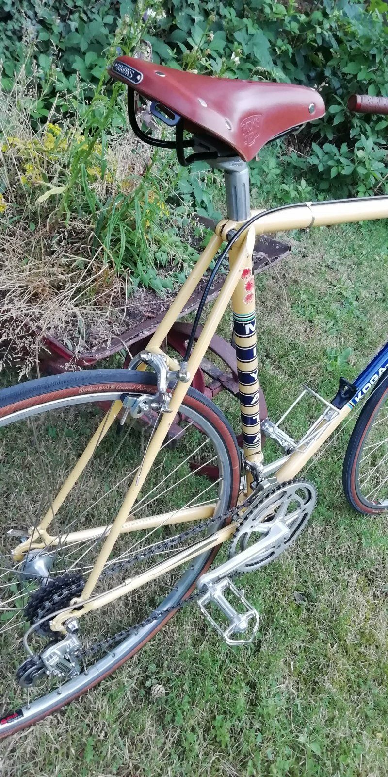

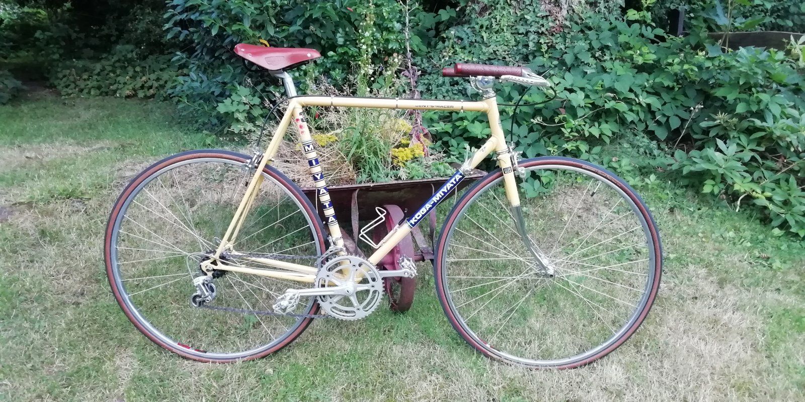

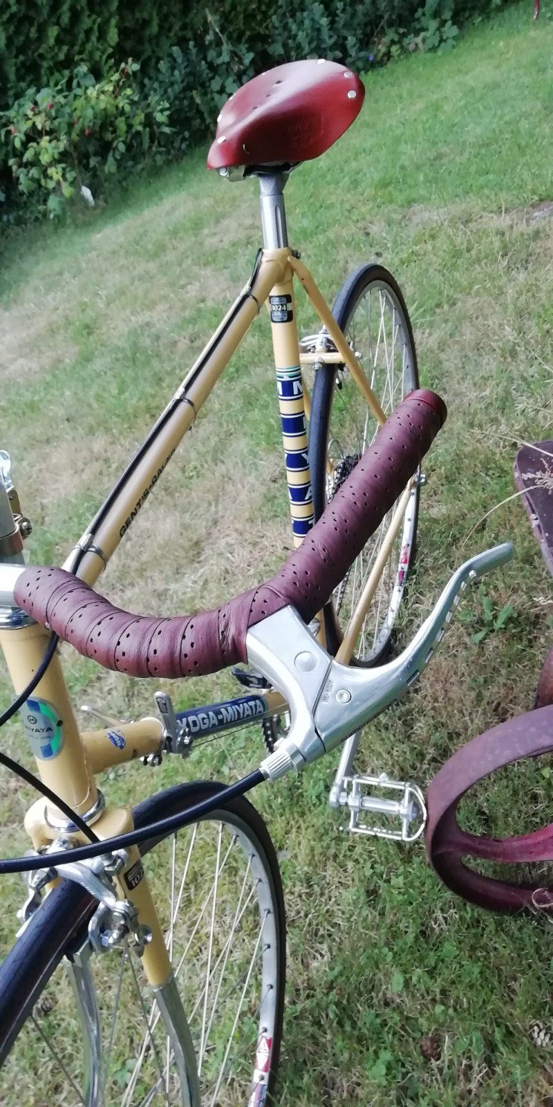

N'abend, nun mal ein Foto vom kompletten 76er Gentsracer, der nun aber zum Ladies Racer mutiert ist. Der Fundzustand war eigentlich so traurig, daß ich an Teileträger dachte, aber meiner Freundin gefiel das Gelb so gut, nun kombiniert mit Brauntönen nach Wunsch

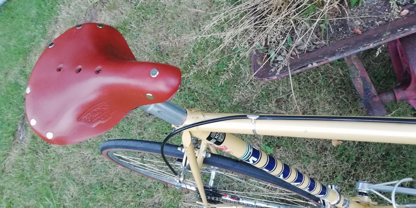

Verbaut habe ich einige Neuteile, Toulouselenker, MKS Pedale und einen Brooks B17, den ich günstigst in der Bucht erwerben konnte. Dazu Gyes Lederband, Crane Klingel und das übliche wie Reifen, Schläuche, Züge, Bremsklötze. Über das Forum eine passende SR Stütze und S 600er Bremshebel. Jetzt rollt's wieder...🙂
Sehr hübsch.
Nur bei Regen aufpassen. Über die geflutete Sattelstütze dringt gern Wasser in das Rohr ein und lässt die Stütze festkorrodieren.
SaStü mit Fett einsetzen und unten sollte ein Wasserablauf gebohrt oder bereits vorhanden sein.
Verbaut habe ich einige Neuteile, Toulouselenker, MKS Pedale und einen Brooks B17, den ich günstigst in der Bucht erwerben konnte. Dazu Gyes Lederband, Crane Klingel und das übliche wie Reifen, Schläuche, Züge, Bremsklötze. Über das Forum eine passende SR Stütze und S 600er Bremshebel. Jetzt rollt's wieder...🙂Anhang anzeigen 1110040Anhang anzeigen 1110041Anhang anzeigen 1110042
Sehr schöner und stimmiger Aufbau, gefällt mir gut! Eine Frage hätte ich dann noch: Funktionieren die Bremshebel so? Sieht nach relativ wenig Platz zum Lenker aus. Im Biete wurde letztens gesagt, dass man die Bremshebel bei solchen Lenkern genau platzieren muss, weil man sonst nicht genug Bremsseil gezogen bekommt.

Die Bremsen funktionieren so gut. Allerdings müssen Bremshebel in dieser Position montiert werden, weil sie sonst beim betätigen "über den Lenker" schlagen würden. Wenn also am Lenkerende "hängende" Hebel gewünscht wären, müssten andere gewählt werden.

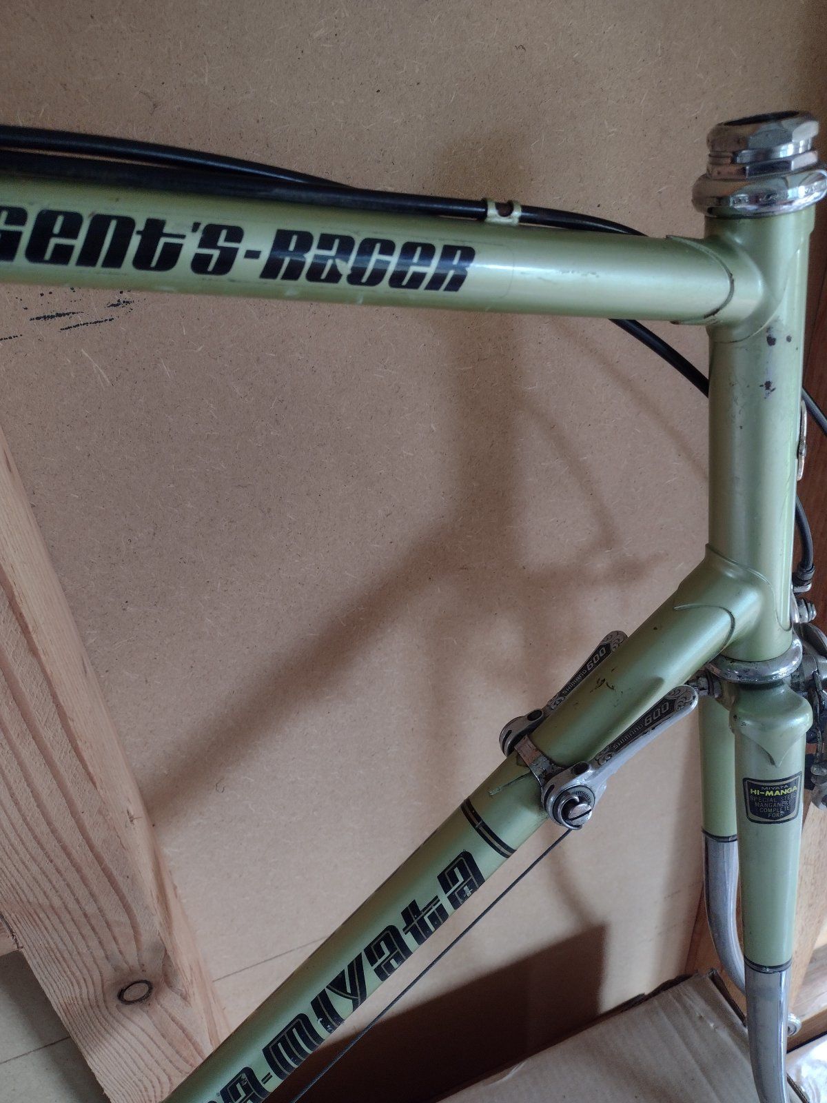

Moin liebe fietsen Freunde,
ich möchte dieses gents-racer wieder schick machen.
Und es wäre großartig wenn mir hier jemand Gewissheit über das Baujahr verschaffen könnte.
Die Kombi aus Schalthebelschelle und gelöteten Bremszuführungen kann ich in den Koga Katalogen so nicht finden.

Bis auf die Bremszuführung deutet m.E. alles auf 1978 hin. Vielleicht/Vermutlich wurde innerhalb des 78er JG auf angelötete Bremszuführungsösen umgestellt.
Denke ich auch, 78 im Übergang.

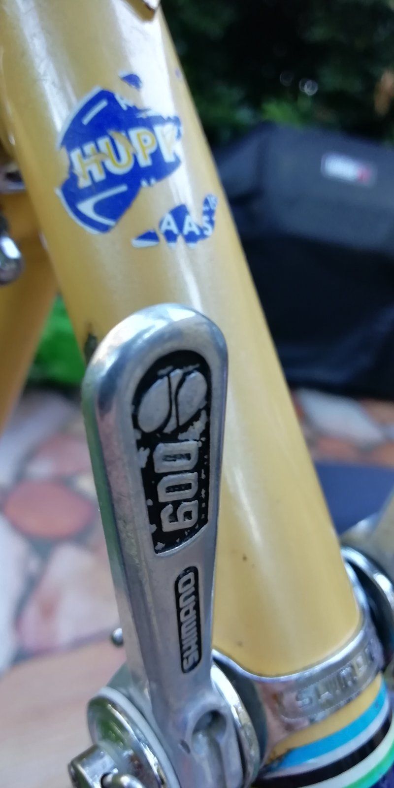

80 hatte andere Decals ohne Bindestrich und kleiner. 79 noch mit Bindestrich und kleiner aber keine Schellen mehr für Bremszug. Name Gents- racer s oder Gentsracer s Beide dann schon mit 600 Kurbel. 78 noch mit Miyata auf der Kurbel.

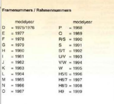

Schau mal unter dem Innenlager - mit welchem Buchstaben fängt die Kennzahl an.
Aber unterm Tretlager Gehäuse steht ein G.
Also verbuche ich ihn unter 79, ist auch mein (lieblings) Baujahr👍. Wahrscheinlich haben sie da noch die unterrohrreste vom Vorjahr verbaut😄
Yepp, wobei die Miyata Buchstaben/Baujahr Liste ohnehin um ein Jahr verschoben ist. Kommt also so hin.
