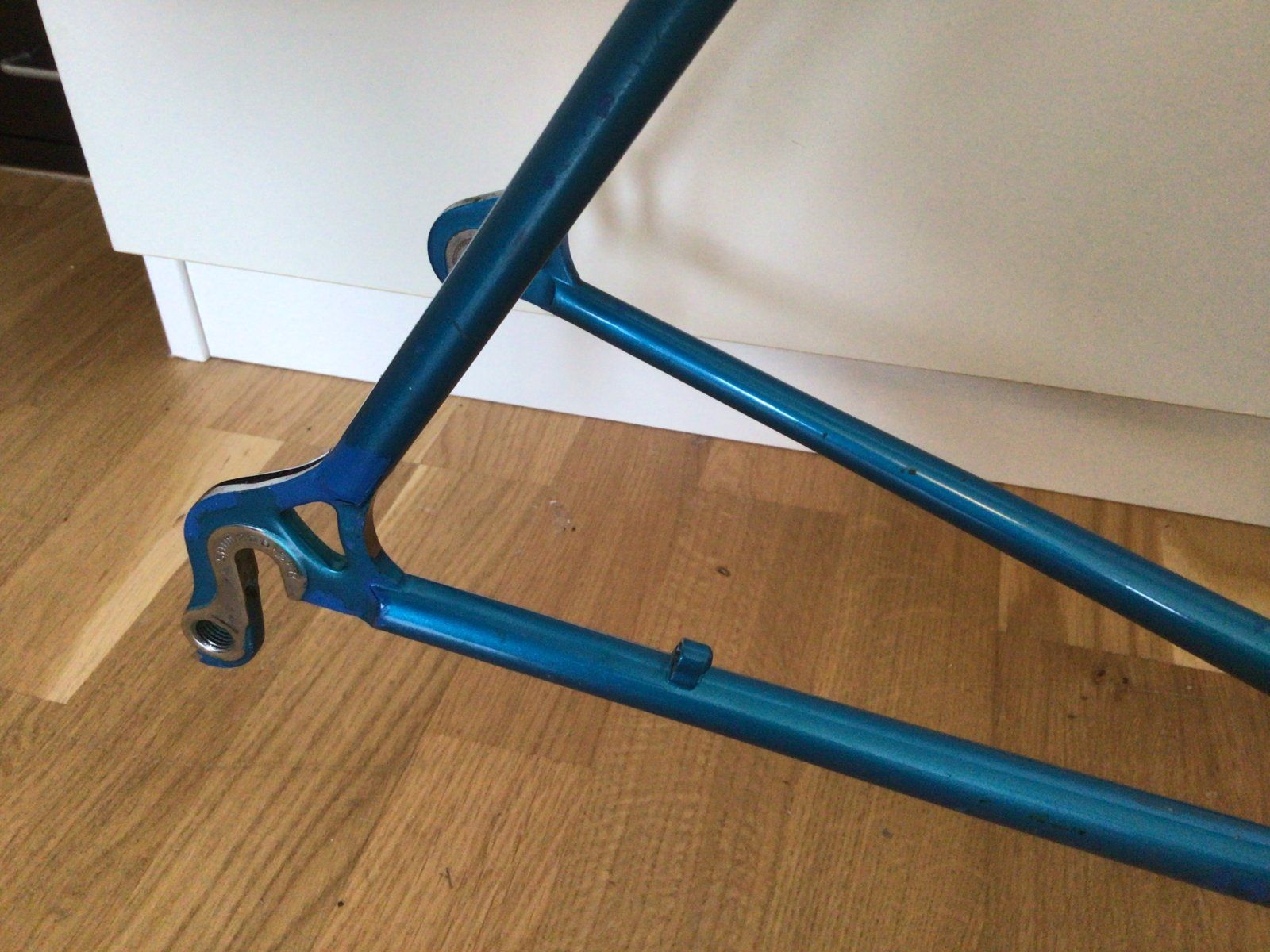

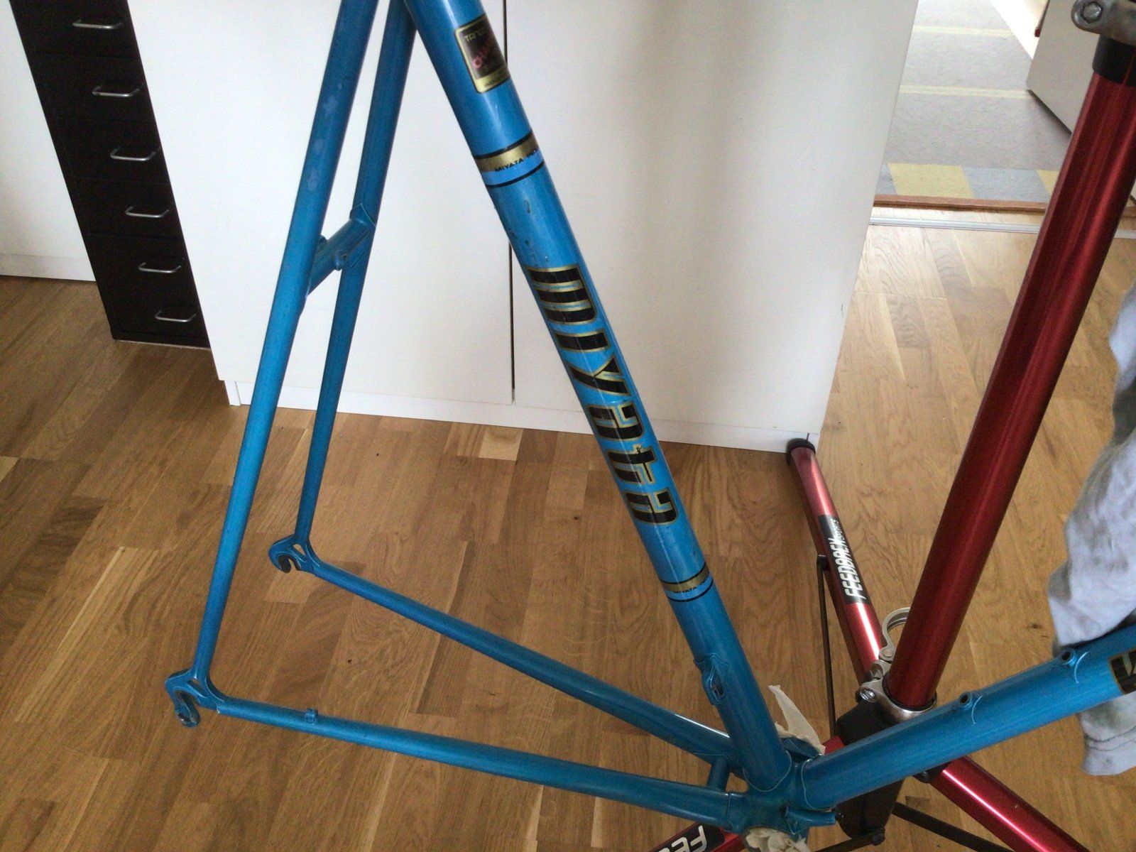

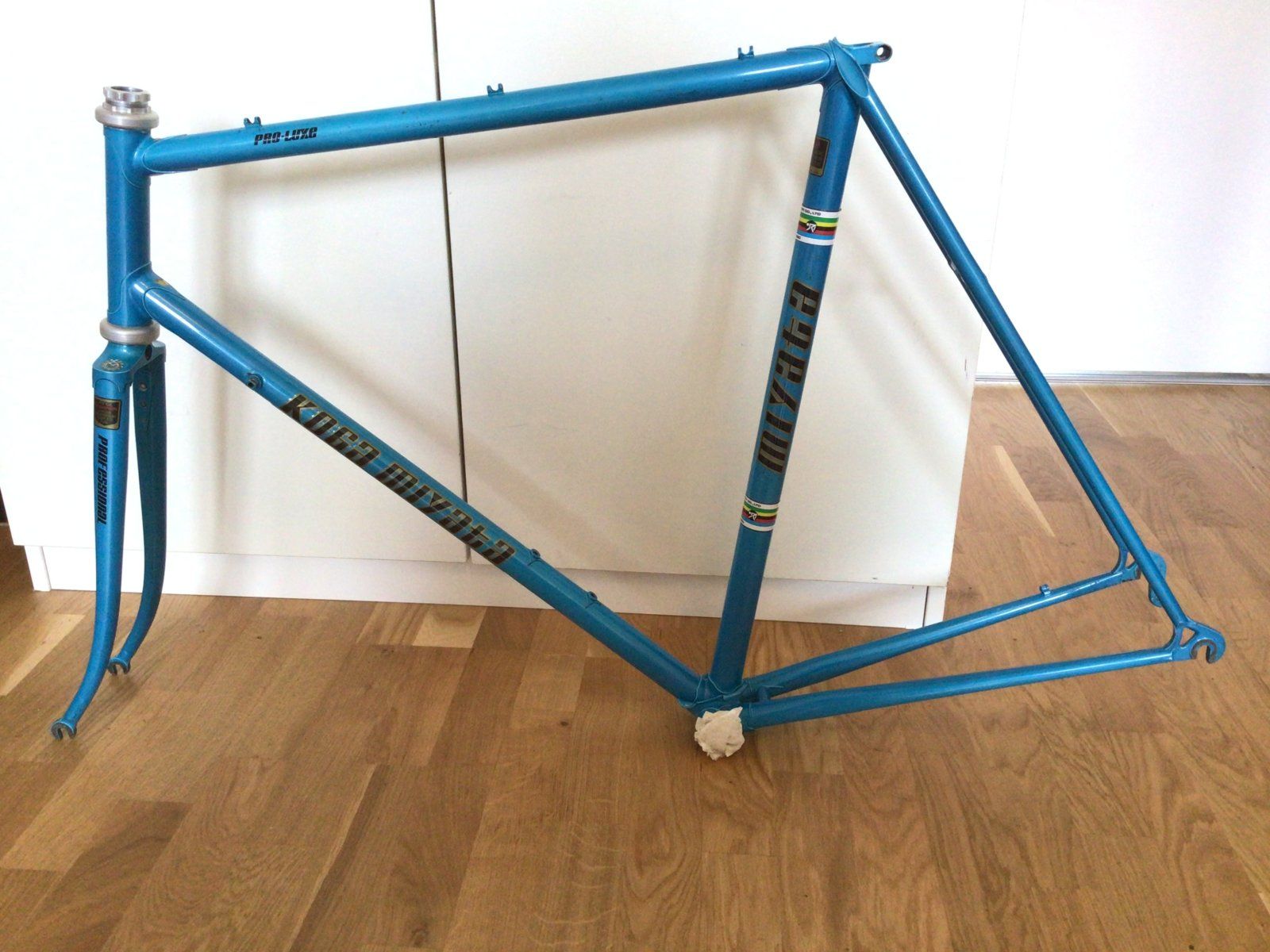

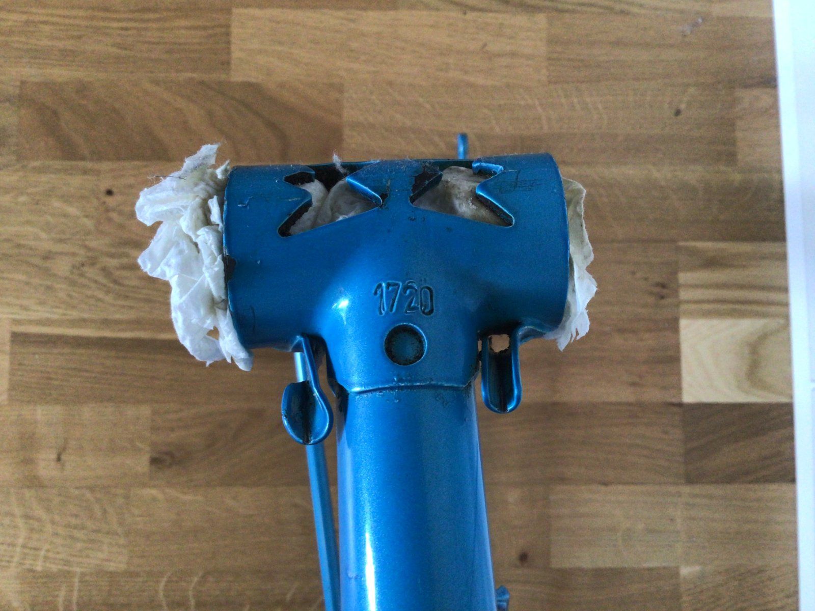

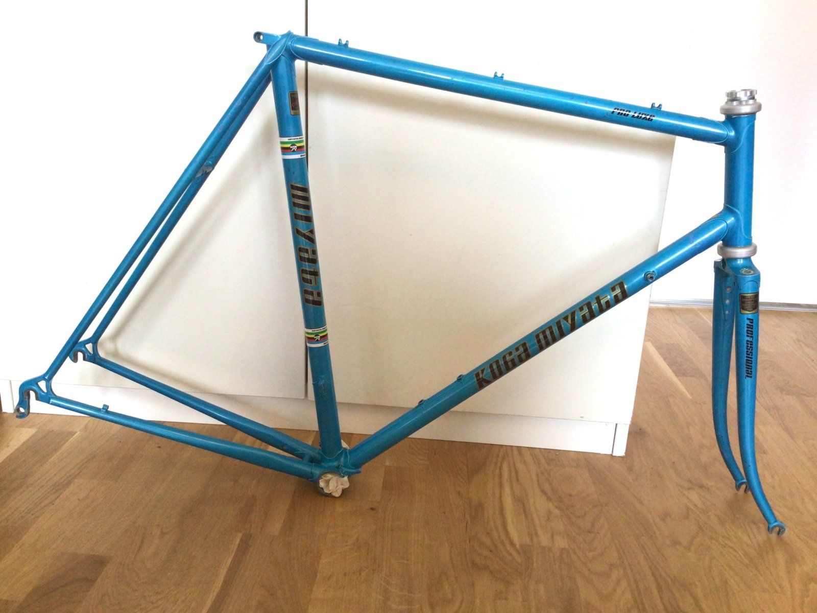

Hier ist der ominöse Proluxe-Rahmen. Nummer in Tretlager, Rahmen hinten und Gabel nicht verchromt. Die Farbe ist ein helles teamblau. Sieht die Lackierung für euch original aus? Beim Kauf war nur noch das Sattelrohrdecal dran, ohne die Banderolen, es war ein anderer Decaltyp, den ich noch nie an Proluxerahmen gesehen habe.
Anhang anzeigen 1146298Anhang anzeigen 1146299Anhang anzeigen 1146300Anhang anzeigen 1146301
Schönes Rahmenset, sehr guter Zustand. Denke, der Lack ist original. MMn ist das Blau etwas anders als bei den PR & FP '81,...., aber trotzdem sehr ansprechend.
bei der eingeschlagenen Nummer muß der Blutdruck des Sammlers steigen. Fällt aus der herkömmlichen Nomenklatur heraus .Schöne Ausfaller, die Kettenstreben ungewöhnlich, dazu Teamblau. Also eine Zwischenform. Die Decals sind original. 1979?
Der Blutdruck der Person, die die Zahlen eingeschlagen hat, scheint auch etwas hoch gewesen zu sein. So unsauber wie das gemacht wurde. Die große Frage für mich ist eben, wurde das von Koga Miyata so gemacht oder hat sich da jemand privat verkünstelt, also die Zahlen eingeschlagen, die Verchromung entfernt und den Rahmen in einem art hellen teamblau neu lackieren lassen.
Beim Kauf war nur noch das Sattelrohrdecal vorhanden, die Banderolen oben und unten habe ich angeklebt.Jetzt habe ich sie wieder entfernt, so sieht es original aus.
@uwe71 und @L@rs eventuell redet ihr etwas aneinander vorbei und sprecht von Sichtverchromt/nicht lackiert und/oder unterverchromt/überlackiert?
Ich kann euch zumindest nicht genau folgen, welches von beidem ihr meint.
Ich meinte immer Chrom unter Lack. Gabel ist verchromt und dann lackiert und Rahmen ist am Hinterbau und den Ausfallenden verchromt und dann lackiert. Die Verchromung am Rahmen sieht man dann nur ein bisschen an den Ausfallenden, siehe Foto oben. Und an meinem Specialrahmen feht eben die Verchromung, die an den normalen Proluxe-Rahmen von 1979 vorhanden ist.
An der Verchromung würde ich mich nicht aufhängen. Ob der Lack nun teamblau ist oder nicht, kann man ja durch Sichtvergleich schnell feststellen. ich glaube nicht ,daß jemand die Miyata Innenlager Muffe abgeschliffen hat, um eine Phantasiezahl draufzuschlagen . ich denke da eher an eine Anfertigung ausserhalb der eigentlichen Serie mit ihren fortlaufenden Nummern. oder an eine Einzelanfertigung mit Miyata Bauteilen im Auftrag. Nicht alle Rahmenbauer halten Verchromung für notwendig.
Weiteren Aufschluß kann noch das Wiegen bringen.
Edit: ebenfalls unüblich in den 70ern der angelötete Umwerfersockel. . .
Tatsächlich ist es genau das :)
wahrscheinlich dachte wir beide beim jeweils anderen auch, was genau sieht er denn da/ sieht er denn da nicht? :D
