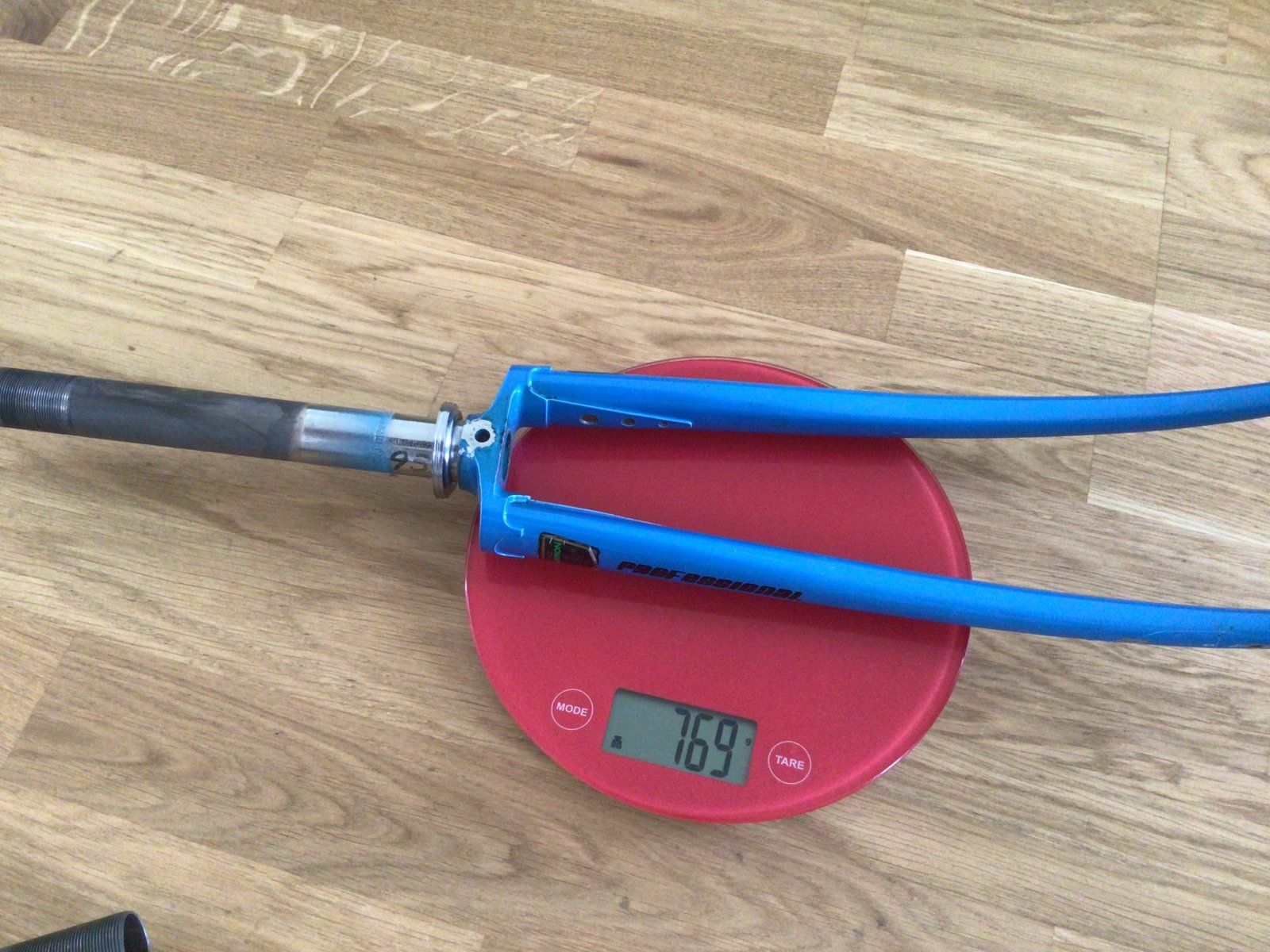

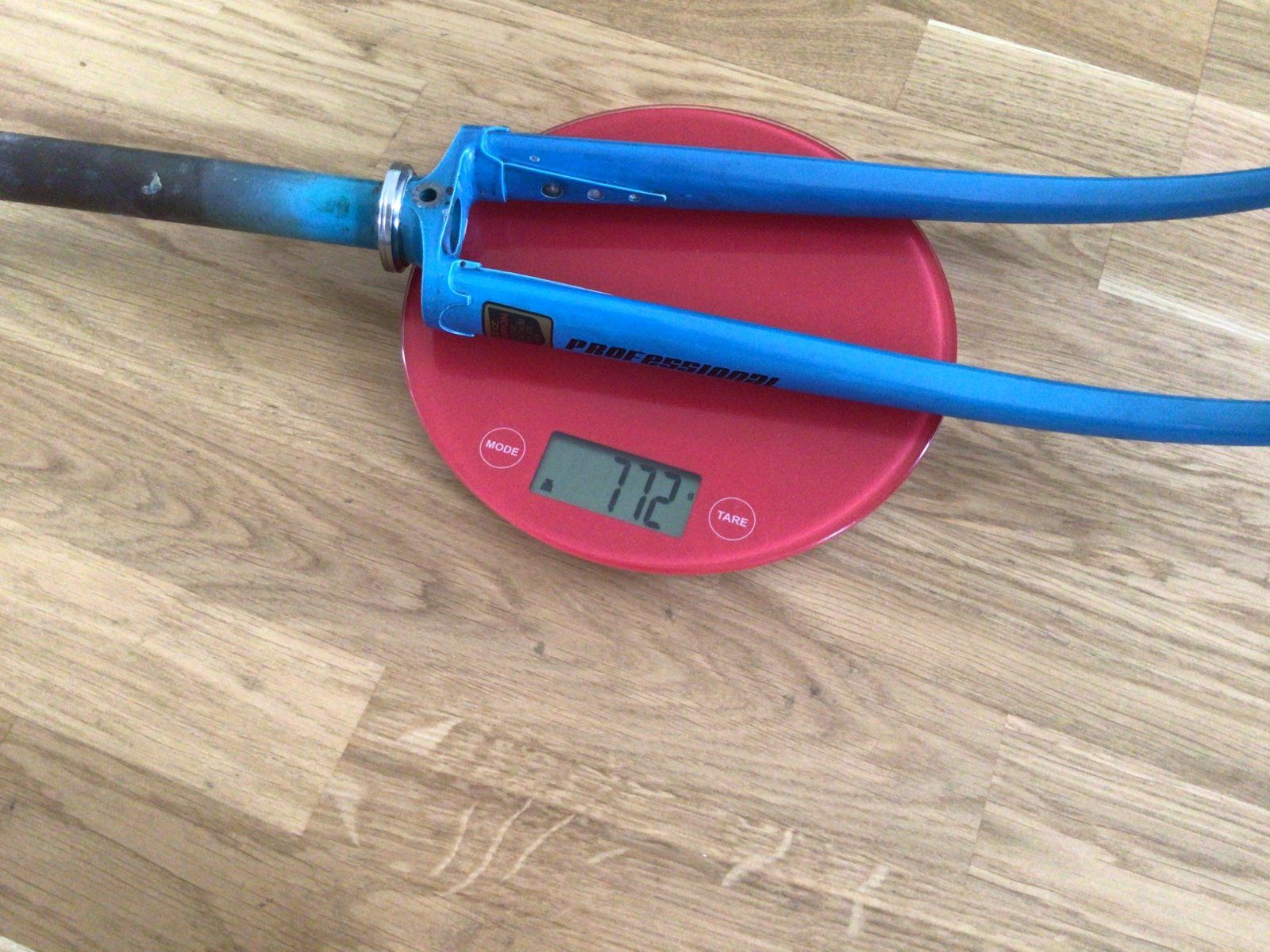

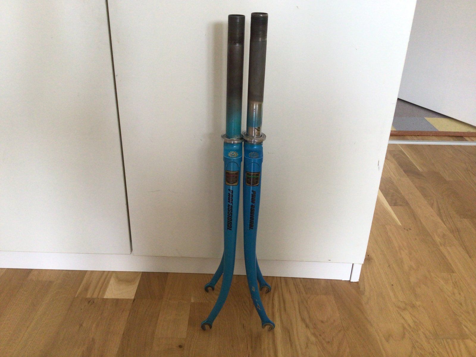

Ich habe eine Fullpro-Gabel von 1980, die aus Tange Champion 2 ist und ein Proluxe-Gabel von 1979, die aus Tange Champion 1 ist. Die Fullpro-Gabel ist sogar etwas länger, aber beide Gabeln wiegen praktisch gleich viel. Laut Katalog von 1980 soll die Fullpro-L-Gabel (die müsste ja identisch mit der Proluxe-Gabel sein) 20 Gramm weniger als die Fullpro-Gabel wiegen. Kann jemand von euch dazu was sagen?
Anhang anzeigen 1128607Anhang anzeigen 1128608Anhang anzeigen 1128609
Ist zwar etwas her, aber bei der 79 Gabel stand im Katalog extra verstarkt. Die 80 Gabel aus theoretisch schwererem Rohrsatz hatte größere Bohrung für Inbus. Außerdem unterscheidensich die Ausfallenden.
Hast du einen Katalog mit Gewichtsangaben der Gabeln, wäre ja interessant?
Dass das schon etwas her ist, macht überhaupt nichts, ich bin immer noch am Thema interessiert. Leider habe ich nur Gewichtsangaben aus dem Jahr 1980. Da soll die Fullpro-L-Gabel 710 und die Fullpro-Gabel 730 gr. wiegen. Die Fullpro-L-Gabel hat laut Katalog einen leichteren Gabelkopf.
Die Ausfallenden sehen für mich gleich aus und die Bohrungen müssten auch gleich sein. Sie können auf jeden Fall nicht ca. 20 Gramm ausmachnen.
Mittlerweile gehe ich davon aus, dass meine zwei gezeigten Gabeln identisch sind. Sie unterscheiden sich nur aus Marketinggründen in den Aufklebern. Weil der Proluxe-Rahmen aus Tange Champion 1 Rohren gemacht ist, wurde auf die Gabel auch ein Tange Champion 1 - Aufkleber geklebt. Im Katalog von 79 steht bei der Proluxe-Gabel nichts von einem leichen Gabelkopf. Die Gabel hat man dann wohl 1980 für das Fullpro genommen und dem Fullpro-L hat man dann wegen dem L einen leichteren Gabelkopf spendiert.

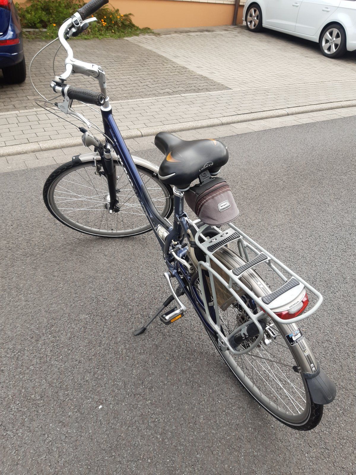

Hallo zusammen,
ich hab mal eine möglicherweise etwas dumme Frage: Gibt es hier auch Leute, die gegebenenfalls Interesse an einem Koga Miyata haben, das kein Rennrad, sondern ein vollgefedertes Damenrad ist? Also einen Markenliebhaber, der vielleicht etwas entsprechendes sucht? Oder bin ich damit hier völlig falsch?
Freue mich auf Reaktionen.
Viele Grüße
Oliver
Hallo zusammen,
Viele Grüße
Oliver
Falsch abgebogen,Sackgasse ;)
Bilder wollen wir natürlich trotzdem sehen... :p
Hallo ms83,

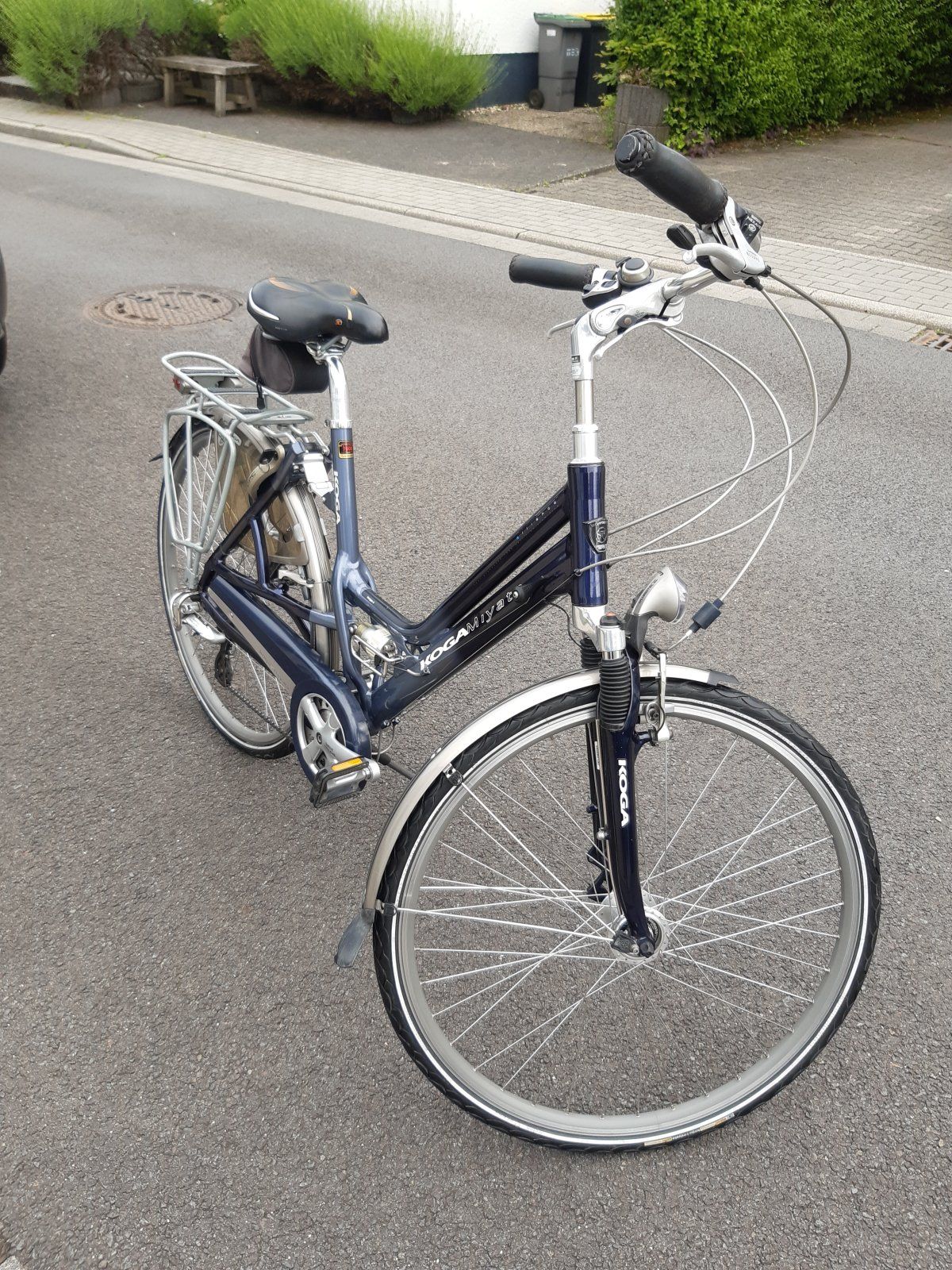

daran soll es nicht scheitern ;) Das Rad gehört meiner Schwägerin, die nun auch auf E-Bike umgestiegen ist. Aber der Markt für solche Räder ist gerade kein Verkäufermarkt . . .
Viele Grüße
Oliver

Fast wie neu, aber heutzutage kaum loszuwerden. Immerhin, ein solches Rad ist ohne Einschränkung nutzbar. Kauft sich deine Schwägerin nun ein E-Bike, wird sie es nach zehn Jahren wiederum nicht verkaufen können, weil es dann wahrscheinlich keinen Ersatzakku mehr gibt, bzw. dieser dann den Wert des Rades übersteigt. Schöne neue e-Bike Welt.🤐
Hallo ms83,
Viele Grüße
Oliver
Bei dem Angebot muss ich mir glatt überlegen meinen Nickname zu wechseln! 🙈😜😂
Nunja, das hätte m.E. bereits spätestens ab Mitte der 90er Jahren Relevanz gehabt. ;)
Ich finde es abseits des Spotts, dessen ich mich nicht unverdächtig gemacht habe, gut, daß @Slowolli auf die Anfrage von @ms83 reagiert hat, wohl wissend, daß das keine Begeisterungsstürme auslöst. Wie @freemind1 geschrieben hat, ein durchaus taugliches Alltagsrad. 👍
Würde ich das Rad für eine Dame, die damit ihre Einkäufe erledigen und ab und zu Spazierfahrten machen möchte kaufen? Ja! Auch wenn ich ein Road-Mixed aus den 70 oder 80er Jahren vorziehen würde, letztendlich muss das Rad genutzt werden und den Ansprüchen der Fahrerin oder des Fahrers entsprechen.
