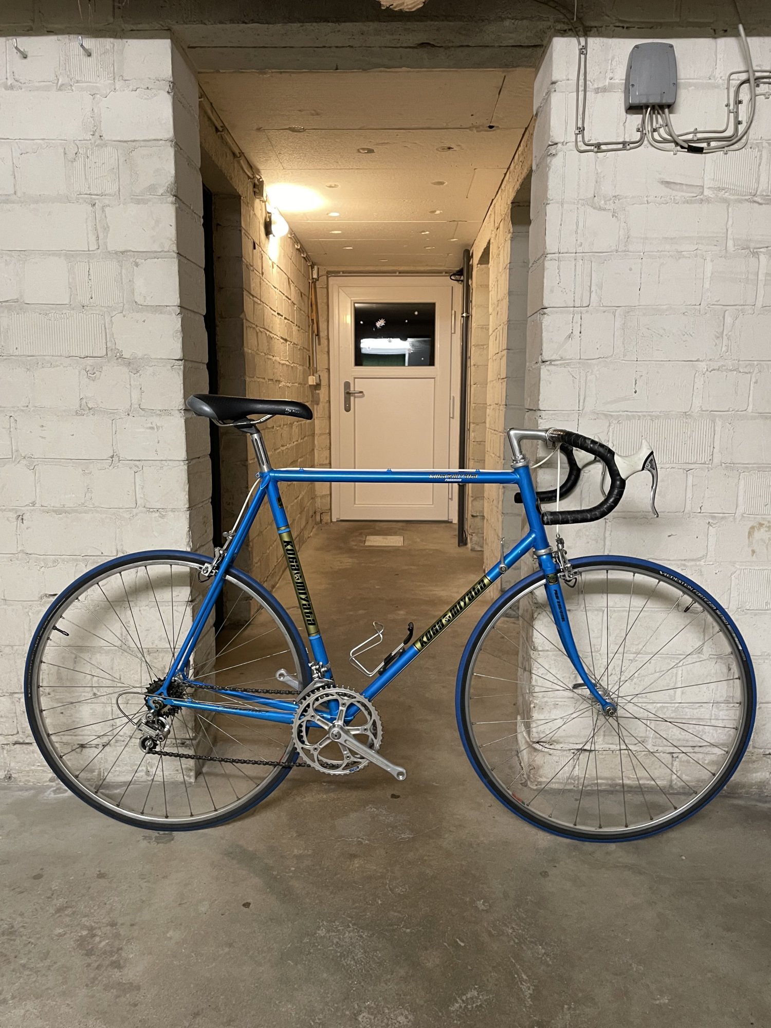

Die Zeiten, in denen man einen +30 Jahre alten (Groß)Serienrrahmen mit aktuellen Komponenten verheiraten kann, sind vermutlich dauerhaft vorbei.![]()
Danke! Bin auch sehr begeistert
3 Löcher. Hinten an der Kettenstrebe für das Schaltwerk (7x8mm Langloch), eines am Sitzrohr für den Umwerfer (7mm) und eines vorne am Unterrohr (wieder 7x8mm). Für die Langlöcher gibt‘s von Shimano Gummitüllen für die Di2-Kabel. Passen perfekt. Hatte schon etwas Bammel den schönen Rahmen anzubohren. Ging aber einwandfrei …
