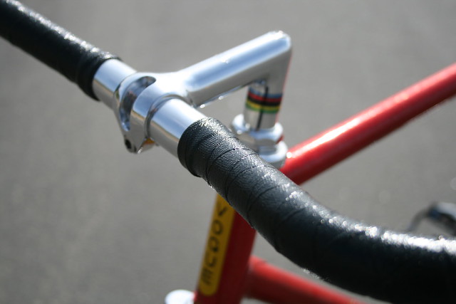

Mir fällt gerade ein, was ich noch nachfragen wollte: Werksseitig sind die Lenker offensichtlich gern mal mit Almarc bezogen gewesen. Schaut nicht verkehrt aus, aber für meine Gewichtsfrage bringt das Benotto gegenüber keine Vorteile denke ich mal? radlkater hatte glaube ich vor ein paar Tagen den Link eingestellt, dass die wieder Lenker beledern.

Wenn du diesen Almarc-Lenker nimmst, holst du dir aber wieder mindestens 100 g mehr ans Rad. Cinelli ist kein Leichtgewicht, 3ttt ist leichter.
Als Lenker hatte ich auch den 3ttt superleggero da. Denke mal mit Benotto komme ich eh leichter hin, meine Frage war, ob die mir meine eigenen Lenker-Vorbau-Kombi einnähen, aber das kann ich mit dünnem Leder eigentlich auch selbst.

Apropos Vorbau: Sakae/Ringyo hat mit dem Royal ja nen leichten Vorbau, indem dort vorn und ich glaube auch im Inneren des Vorbauarms Material eingespart wurde. Lässt sich was in der Art mit dem 3ttt replizieren? Klemmung ist ja ähnlich.
Am Vorbau würde ich nix fräsen, auch wenn ich das in dem Bereich nicht kritisch sehe. Benotto ist klar leichter als Leder.
