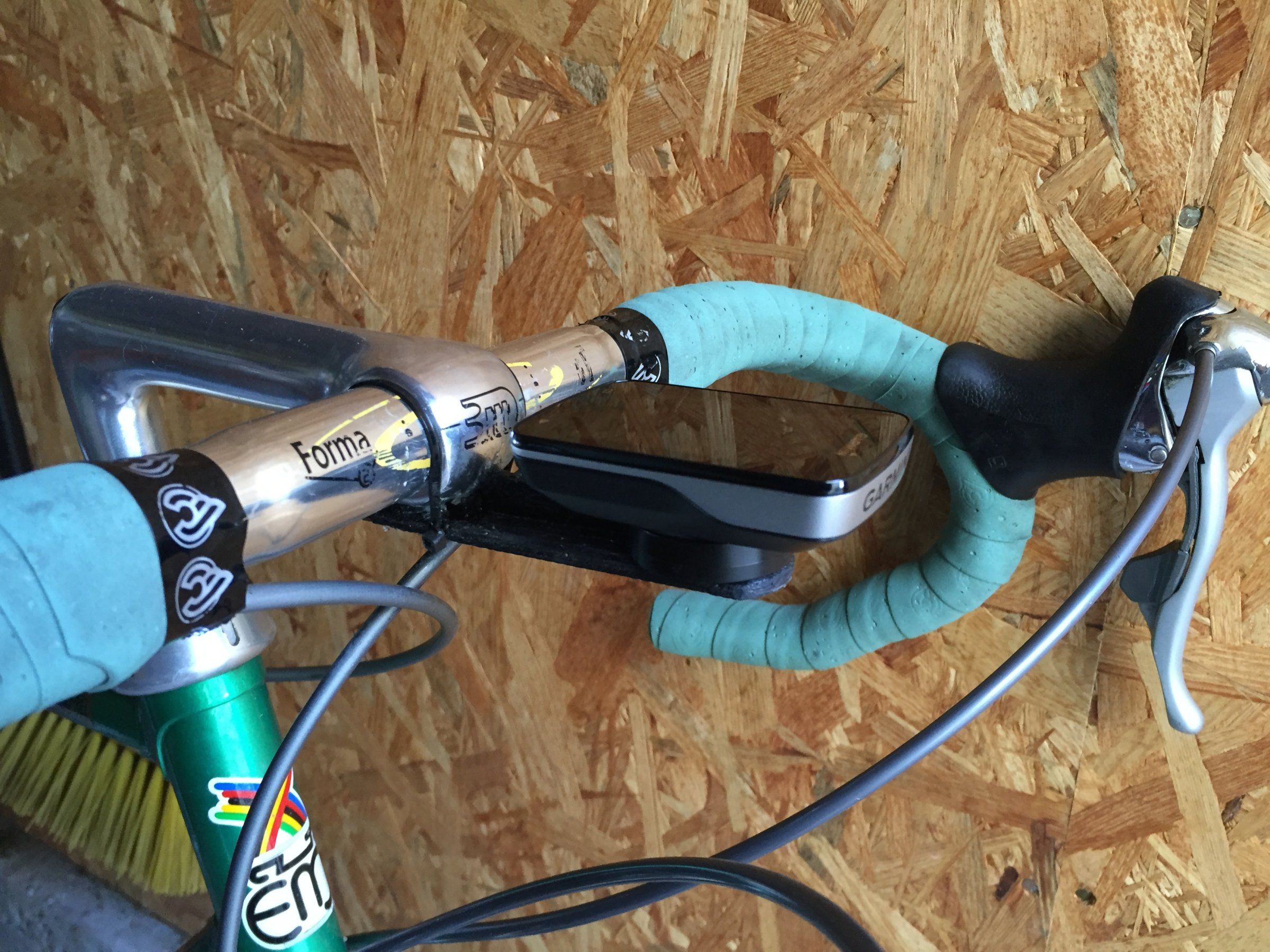

Eins muss man Garmin lassen, das Standard Zubehör ist zwar nicht sehr umfangreich aber damit kann man mit etwas Bastelgeschick brauchbares für kleines Geld machen.
Die Aero-Halterung: Was an diesem Teil Aero sein soll erschließt sich bei mir bis heute nicht. Die Position ist halb vor dem Lenker, halb über dem Lenker, es ist irgendwie nur eine Lenkerhalterung, die aufgrund ihrer Form an fast alle Lenker passen wird. Sehr schön an ihr ist allerdings, dass man die Edgeaufnahme abschrauben kann und so für eigene Basteleien sehr gut nutzen kann.
Da ich was älteres fahre aber der Edge vor den Vorbau sollte, habe ich mir aus einem Sandwich aus Kohlegewebe-Sperrholz-Kohlegewebe ein kleines Brettchen gebaut, die aus der Aerohalterung genommene Edgeaufnahme aufgeschraubt, mit 2-Komponenten-Knete eine nahtlose Anpassung zwischen Brettchen und Vorbau geschaffen und das mit Kabelbinder fixiert. Ein Alu-Frästeil eloxiert wäre zwar perfekt gewesen, so musste ich aber nichts ausgeben...

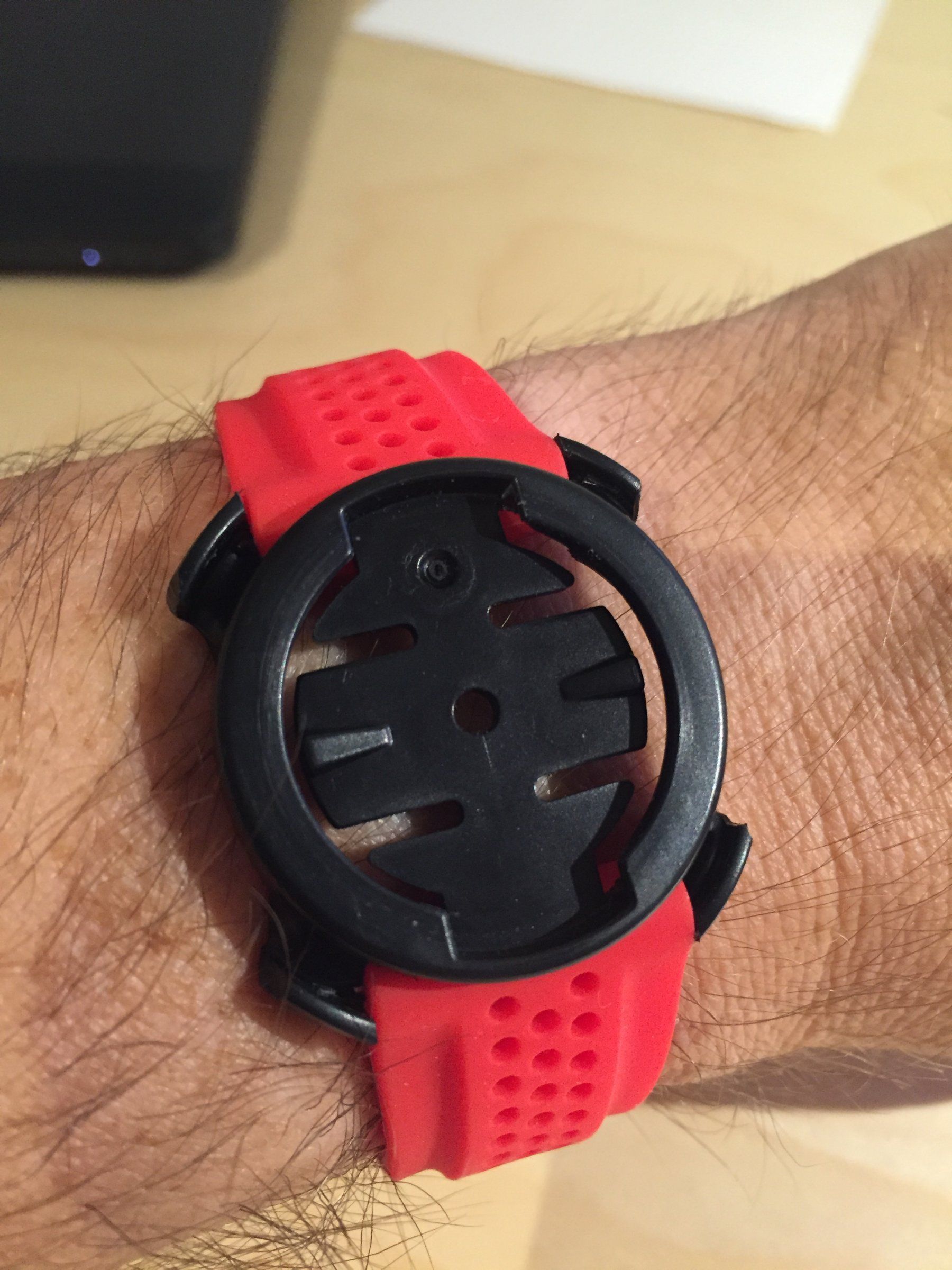

Da ich mich, wegen der Größe, für den 820er und nicht für den 1000er entschieden habe, weil ich ihn auch zum Wandern am Handgelenk nutzen will, musste natürlich aus dem im Lieferumfang befindlichen Zubehör und einer Zutat auch eine Edge820-Armbanduhr her.
Beim Discounter "L..." oder "A..." ich weiß es nicht mehr, gab es mal 22mm breite Uhrarmbänder im Doppelpack <10Euro. Das schwarze war für meine Uhr bestimmt, für das doch etwas auffällige rote hatte ich bis jetzt keine Verwendung. Mit einer Feile und eine heißen Nadel bewaffnet habe ich eine der beiden beiliegenden O-Ring-Halterungen bearbeitet. Herausgekommen ist das neue Edge820 Armband, bei dem der Edge auch die richtige Position einnimmt. Für faule kann man sich auch das Set "Garmin Forerunner 201/301 Snelwisselset" kaufen, dann ist aber der Edge um 90° gedreht - was man aber auch mit diese Halterung machen kann, je nach Vorliebe.
