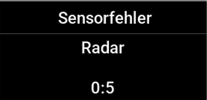

Habe ich installiert (515). Hatte vorher auf etlichen Fahrten keinerlei Verbindungsabbrüche. Gestern auf knapp 40km mindestens 10 Abbrüche. Hmmm. Allerdings auch ein 1040 Update auf 20.11.
Hast du nach dem Update des Varia mal ein Reset durchgeführt?
Reset ist afair 8sec Knopf gedrückt halten.
Möglicherweise muss das Varia danach erneut gekoppelt werden.
Habe mal einen Reset gemacht und das Varia neu gekoppelt.
Das war übrigens die Fehlermeldung (konnte gleich mal den Di2 Tasten Screenshot ausprobieren):
