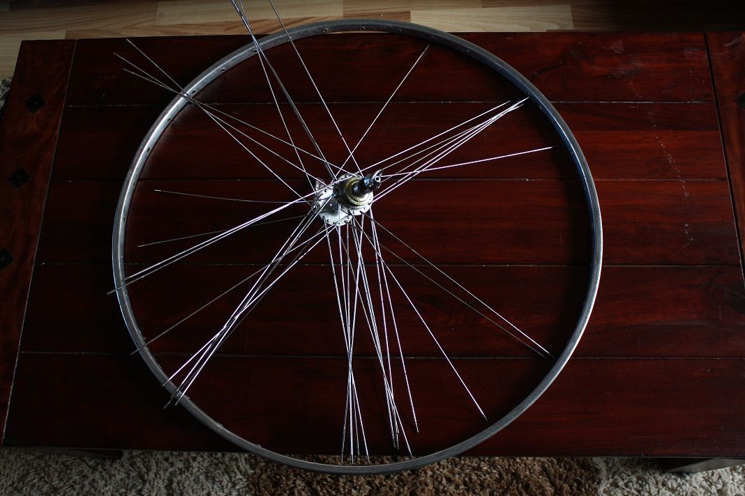

So, der Anfang ist gemacht. Wurde auch Zeit, sieht echt schlimm aus der LRS. Hinten vor allem. Darum wird da auch begonnen.
Das Hinterrad ist nun schon länger eingespeicht, jetzt steht das Vorderrad gerade neben mir. Vielleicht eine blöde Frage, aber wie sieht das da mit dem einspeichen aus? Analog zum Hinterrad oder anders wegen "kein Antrieb"?
Wenn die Speichen schon vorhanden sind, ist das Einspeichmuster vorgegeben,
weil sich bei einer Abweichung logischerweise die Speichenlänge ändert.
Du brauchst dann neue Speichen mit der passenden Länge, die berechnet werden muß.
Soll das im Bild oben gezeigte Material analog auch am VR verbaut werden ?
Dann würde ich mir über das Einspeichmuster keine Gedanken machen und "klassisch" 3-fach kreuzen.
Wenn wir uns hier wegen des am VR fehlenden Antriebs über die Art des Einspeichens Gedanken machen,
nähern wir uns wieder meinem Lieblingsthema:
Fahrrad-Esoterik ! :)

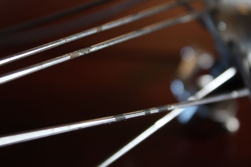

Das Problem hat sich erledigt, die Speichen sind zu dick und lassen sich im Nabenflansch nicht drehen :(.
Kann vielleicht jemand die Speichen gebrauchen?
Kann sein. Was sind das für Speichen? Die sind doch nicht dicker als 2 mm, oder? Eng wird es u.U. beim Einführen der Speichen, wenn der Bogen durch die Bohrung in der Nabe muss. Klemmt es dann bei Dir oder wann?
Die könntest noch messen, wie groß der Durchmesser der Nabenbohrungen ist und wie dick der Nabenflansch, um zu wissen, ob die Nabe unübliche Maße hat.
Wenn der Flansch sehr dick ist, stehen die eingefädelten Speichen manchmal sehr weit "zur Seite". Ich habe dann auch schon mal die Speichen ein wenig nachgebogen (allerdings nicht so weit, dass sie ganz radial nach außen zeigen).

Die alten Speichen Ø1,96mm im Schnitt, die neuen 2,29mm im Schnitt. Das kann dann auch nicht passen. Da muss ich mich nochmal auf die Suche nach passenden Speichen begeben.
Sind die alten Speichen mit dem Durchmesser eher modern oder uralt?
Hm, ehrlich gesagt habe ich meine Speichen noch nie nachgemessen, aber eigentlich sind die üblichen Nenndurchmesser 1,8 mm, 2,0 mm und 2,34 mm, wobei durchgehend 1,8 mm dünne Speichen eher "alt" sind (gab es bei italienischen und französischen Renn(-Sport)-Fahrrädern Anfang der 1980er Jahre noch häufig, sind danach dann aber relativ bald "ausgestorben"), durchgehend 2,0 mm dicke Speichen auch eher "alt" sind, jedenfalls bei höherwertigen Rennrädern, und durchgehend 2,34 mm dicke Speichen tatsächlich immer eher eine Holland- und Lastenrad-Geschichte waren (aus meiner Sicht nicht sehr sinnvoll; Eindickend-Speichen, bei denen nur der bruchgefährdete Kopfbereich auf 2,34 mm verstärkt ist, sind genauso leistungsfähig).
Spätestens ab den frühen 1980er Jahren sind aber im Rennradbereich bei höherwertigen Rädern Doppel-Dickend-Speichen üblich, mit z. B. 2,0 - 1,8 - 2,0 mm, später auch mit 1,5 mm-Mittelteil, z. B. die DT Swiss Competition (Disclaimer: andere Menschen bevorzugen Sapim-Speichen ;) ), die halten wirklich ziemlich viel aus und brechen selten.
Wenn die Speichenlöcher in Deinen Naben für solche Speichen zu klein sein sollten, würde ich sie in diesem Fall wohl aufbohren (z. B. auf 2,2 mm), das geht bei Aluminium ja sehr leicht.
