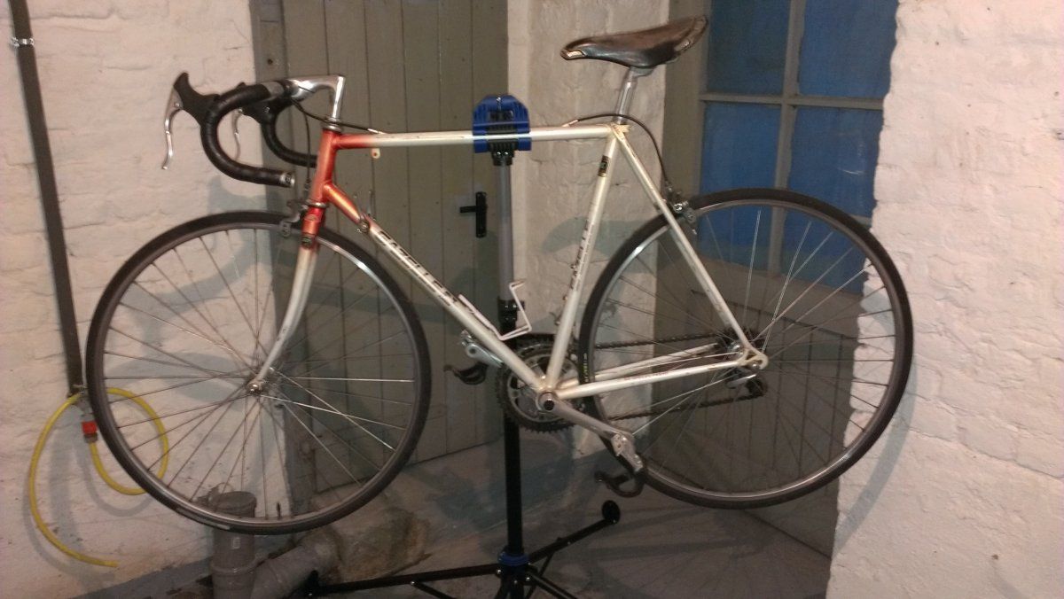

Hallo zusammen,
ich hoffe es geht in Ordnung, dass ich mich hier "dranhänge".....
Wie bereits im "Fang des Tages Fred" erklärt, bin ich seit kurzem Besitzer meiner ersten Gazelle.
Der allgemeine Zustand ist so lalala. Ich schließe eine Neulackierung jedoch aus. Das Rad soll in Schuß gebracht werden und z.B.
für den Weg zur Arbeitet verwendet werden.
Meine Fragen an euch:
1. Welchen Sattel (Model und Farbe) würdet Ihr empfehlen??
2. Welche Farbe fürs Lenkerband, schwarz oder rot??
3. Reifen? Auch was mit Farbe oder alles schwarz?
Vielleicht habt ihr Inspirationen... ;-)
Vielen Dank schon mal...

Sieht doch ganz passabel aus. Glückwunsch. Zu Deinen Fragen:
1. Einer den Dein Hintern mag. Schwarz.
2. Neon-gelb ;-)
3. Einen mit ordentlichem Pannenschutz. Ich fahre den Conti 4 Seasons sehr gerne und habe selten einen Plattfuß.
Da es ein Arbeitstier werden soll empfehle ich zudem Schutzbleche. Sonst gibt es andauernd einen Grund nicht das Rad zu nehmen.
