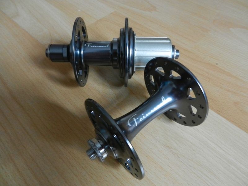

28 auf 36 Loch zu speichen ist Murx. Wenn du selber speichen willst, dann kannst du auch leichter bauen. Mit Novatec-Naben z.B. gibts ab 24 Loch. Oder Braxxo. Die hab ich zumindest schonmal in silber gesehen. Ich hab auch noch einen Satz Feinwerk in 32/32 Loch. Die sind grau (mit leichtem Stich ins blau) eloxiert und sind auch schön leicht.

Bonanzero die Feinwerk bei google sehen schick ausaber genau solche wie beschireben habe ich nicht gesehen, was wiegen/kosten die denn?

Übrigens hab ich grad mal die Naben auf die Waage gelegt: HR 257 und VR 193 g, ohne Schnellspanner. Auf dem Bild sehen sie dunkler aus als sie sind,
Novatec sind ja echt leicht und günstig, aber auch ziemlich schwarz. Die Braxxo habe ich einzelnd nicht gefunden, dafür aber Criterium-Naben in poliert.
Damit wären die Feinwerk insg. vergleichbar mit den DA-7700 Naben, die ich ob der polierten Oberfläche dann schon vorziehen würde. Danke trotzdem!
