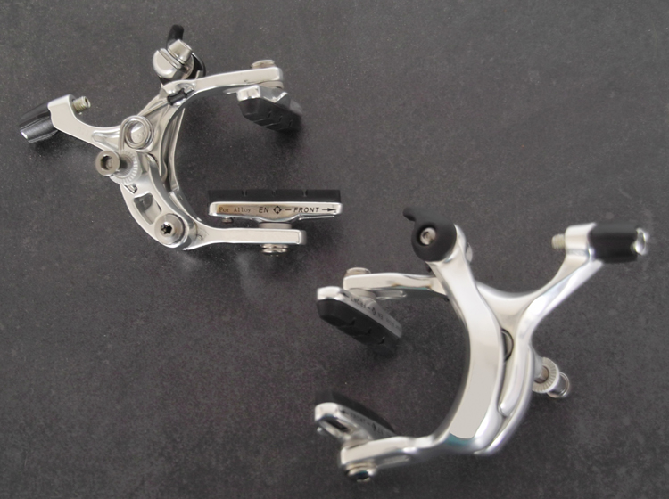

Guck mal diese Bremse hier:
Die kostet ca. 35 EUR pro Satz und wiegt etwa 265 g. Mit Titanbolzen 238 g.
Ich weiß jetzt nicht, was für Bremsen Bo da vorgestellt hat, aber vor einiger Zeit durfte ich lernen, dass Tektro nicht nicht nur Mist baut, sondern auch die Mavic-Bremse und die ist über Zweifel erhaben.
Tektro baut auch TRP und die wirklich gute und günstige R520...
