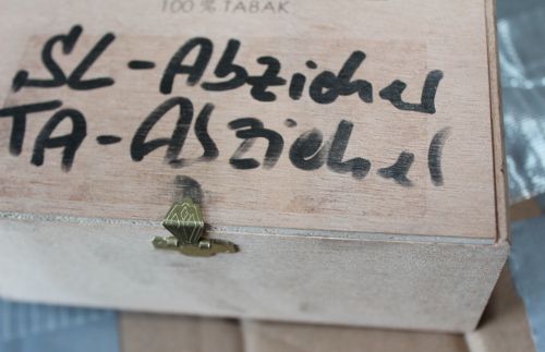

Heute durfte der TA-Abzieher zum Einsatz kommen. Ich freue mich immer noch, ihn in der exklusiven Schmuckbox gekauft zu haben, so macht werkeln einfach mehr Spaß ;)
Die Kurbelschrauben waren 15er, ein schnöder Steckschlüssel passte dann doch. Anschließend mußte ich die Gewinde reinigen und schon passte der TA-Abzieher.

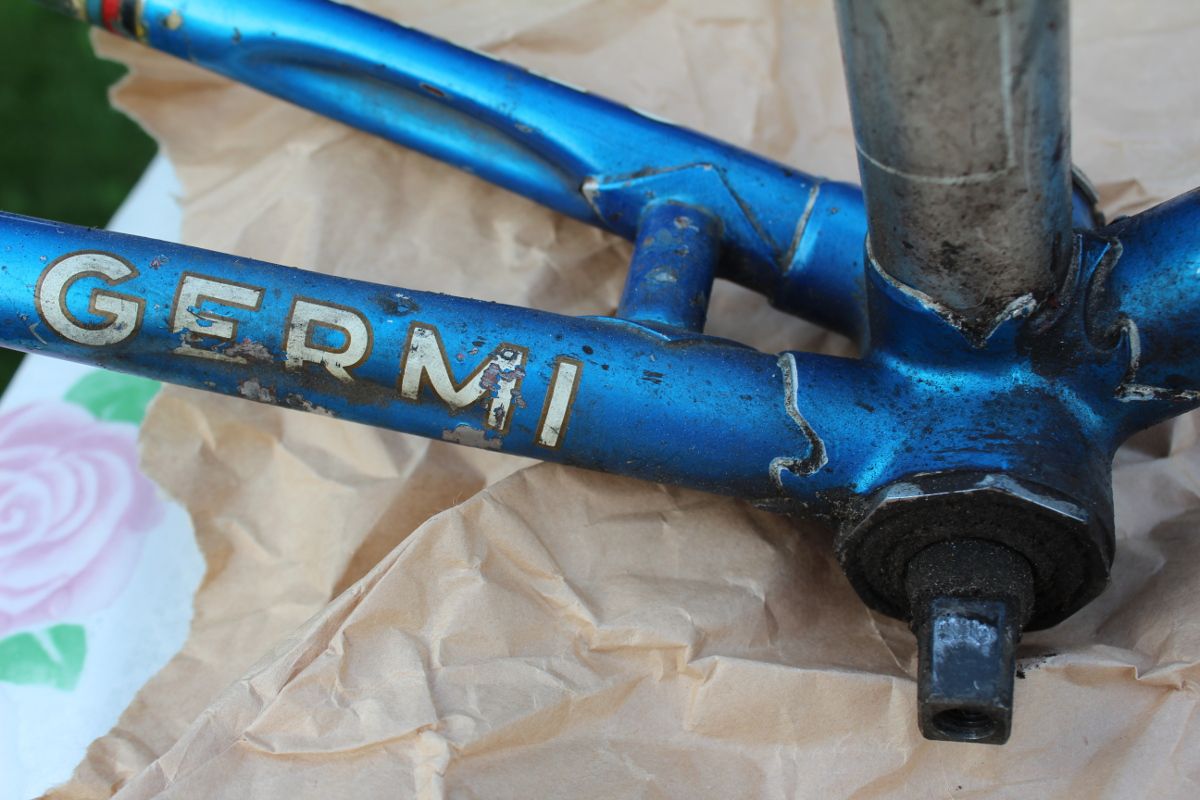

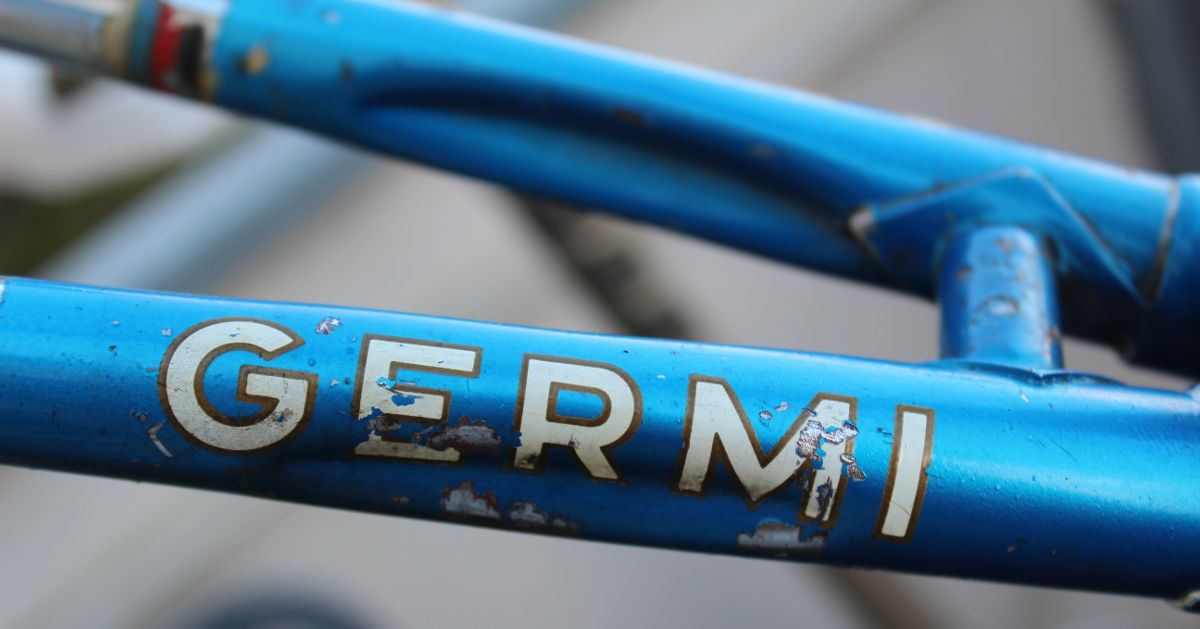

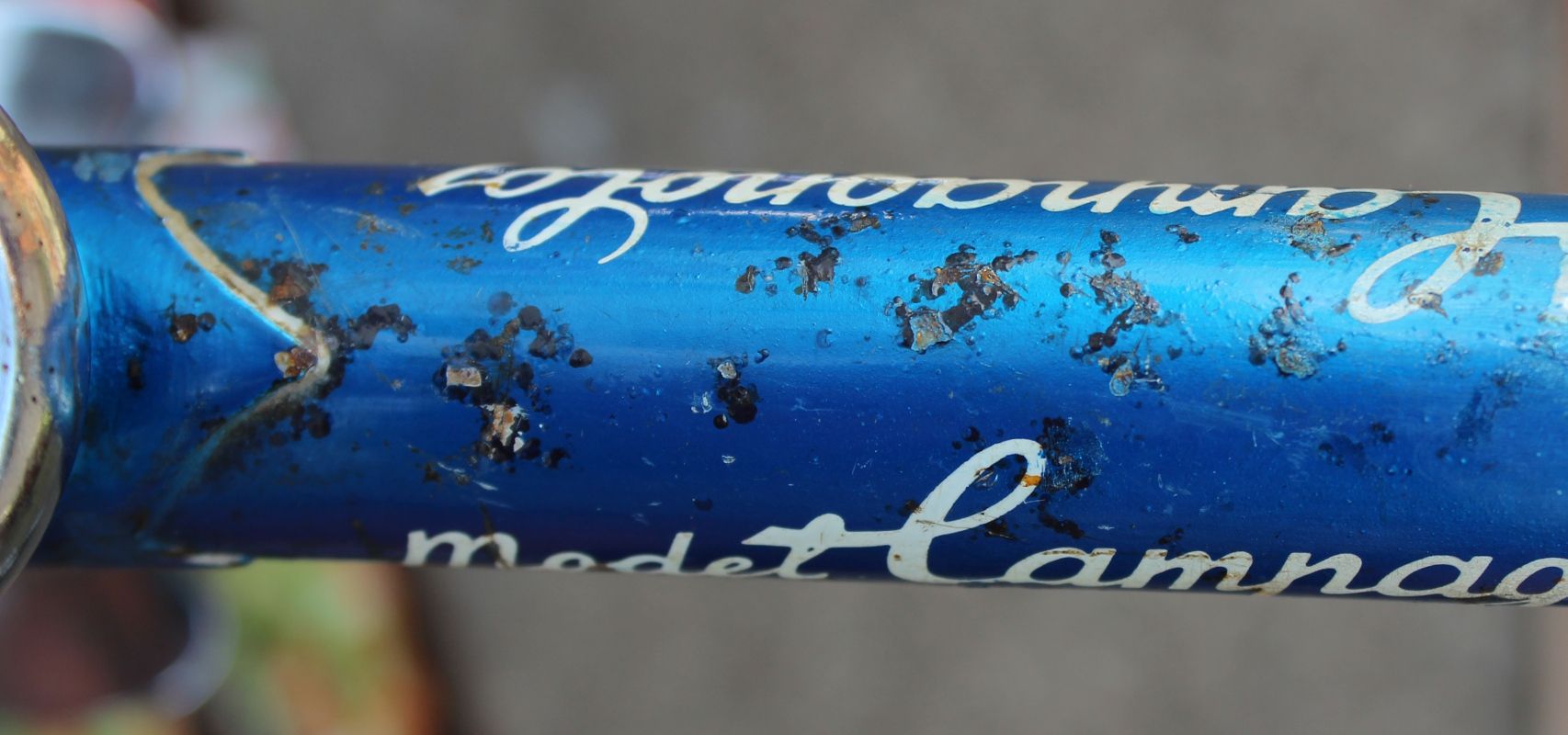

Ich habe mal die 3 Minuten regenfrei genutzt, um ein paar Detailfotos vom Rahmen zu machen, insbesondere von den Schäden.

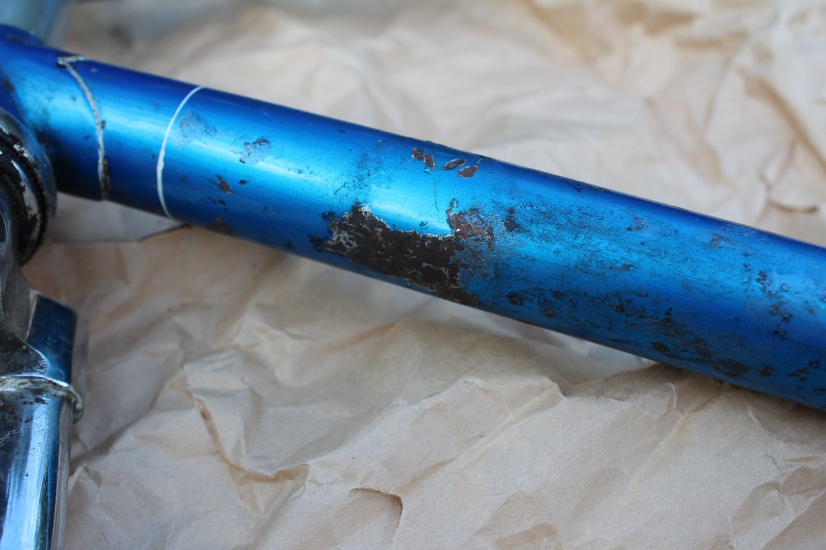

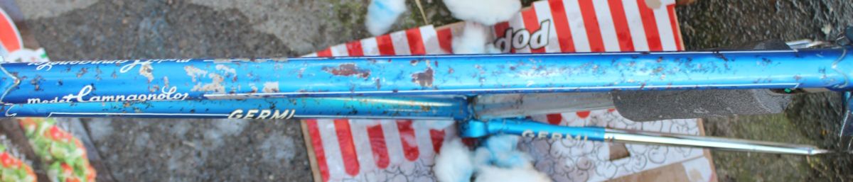

Unter dem OR ist der Lack z.T. großflächig ab:

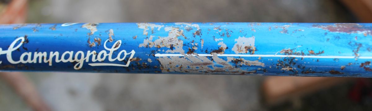

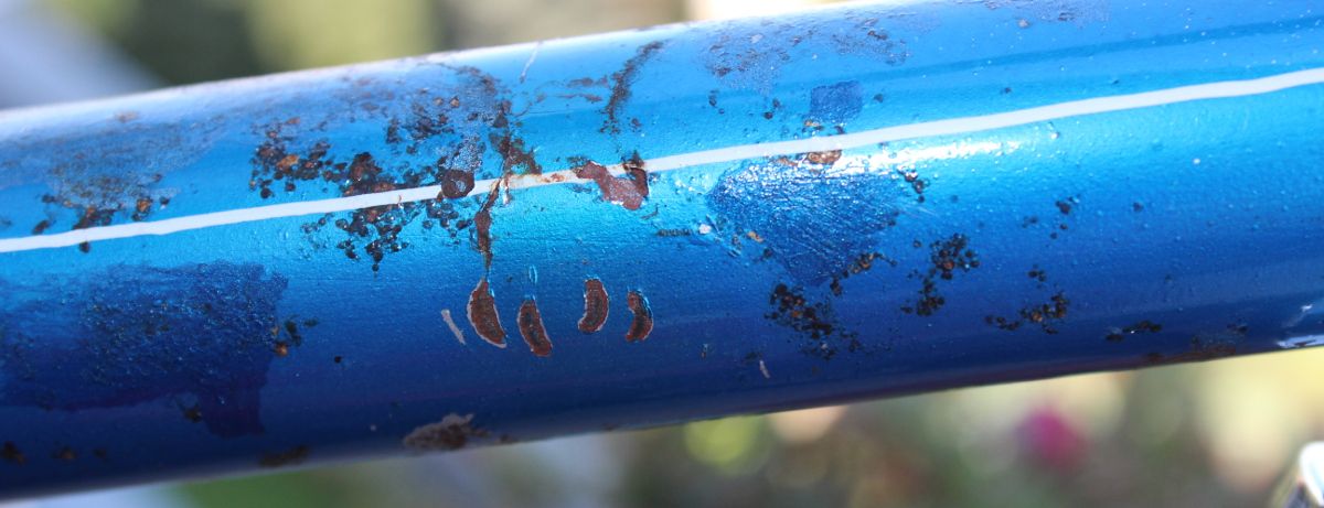

Auf diesem Bild erkennt man m.E. ganz gut den Übergang von der originalen Lackierung und der Ausbesserung (oder Pfusch?).

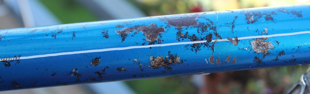

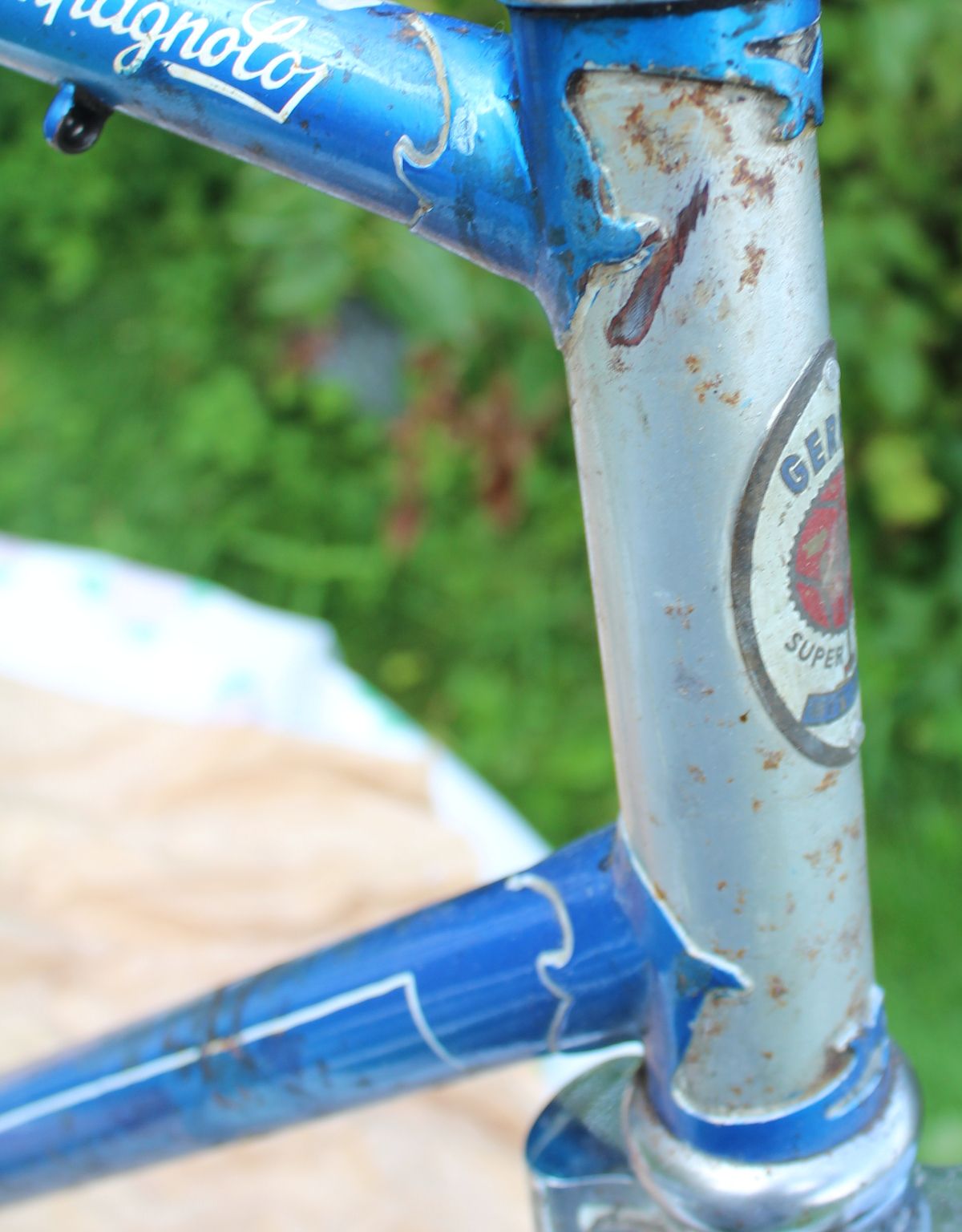

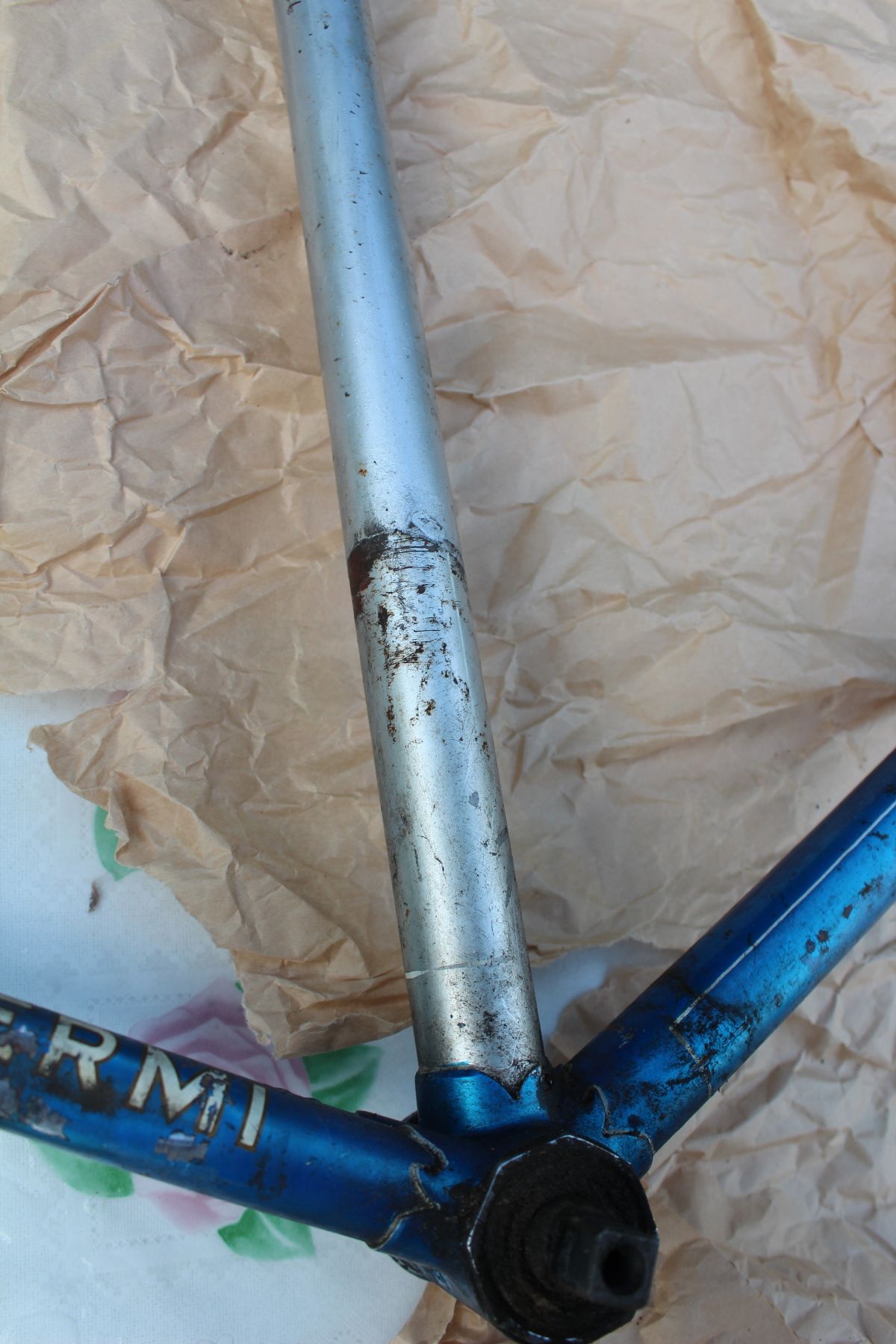

Am Sitzrohr ist der Lack ebenfalls teilweise bis zum Stahl ab

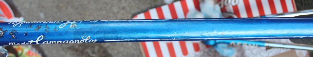

Am Unterrohr ist der (übliche) Abdruck und Korrosion durch die Schalthebel

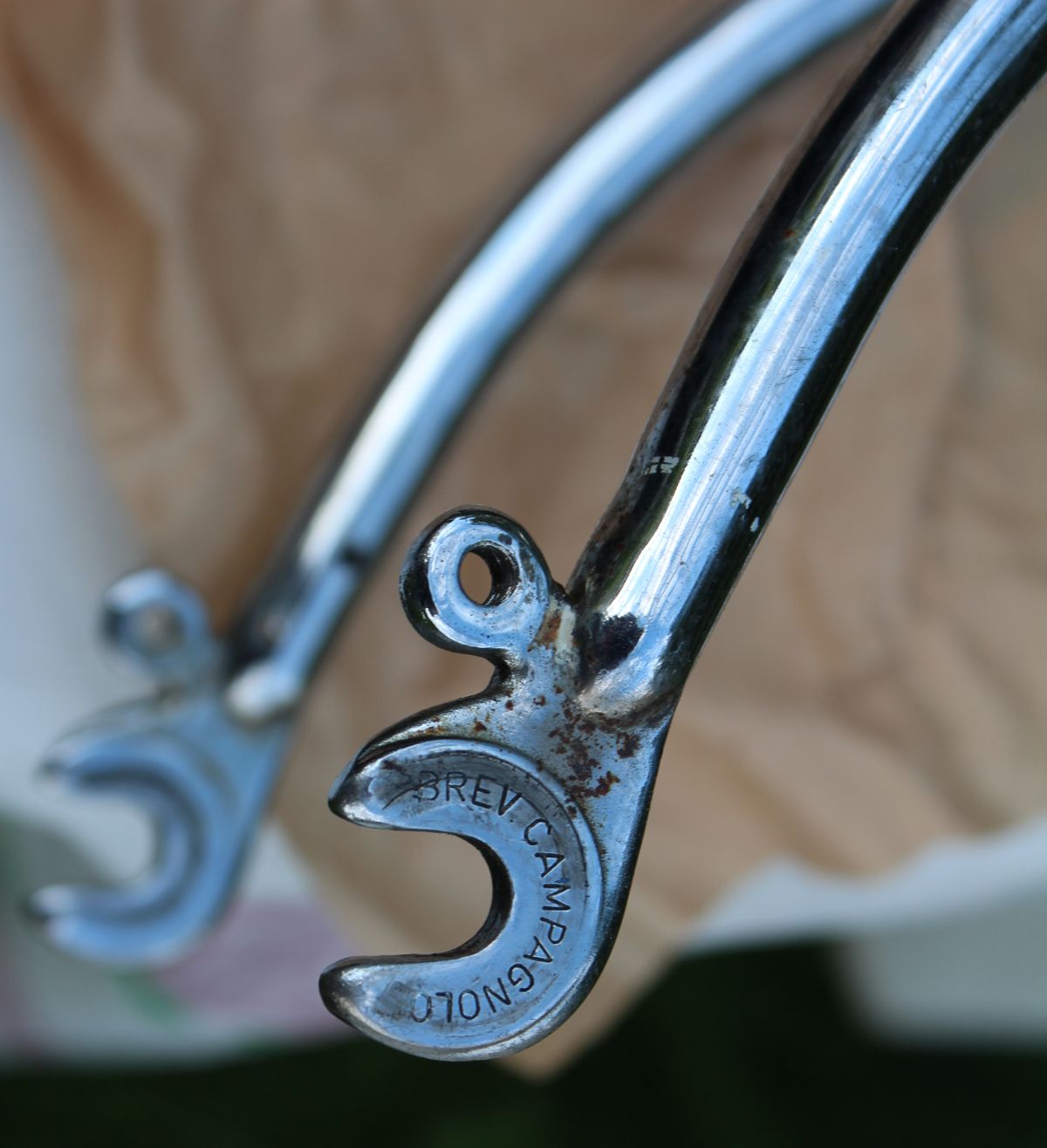

Das Steuerrohr ist weitgehend i.O. bis auf die Schleifspuren durch die Bremszüge.
Der Chrom ist, wie ich schon angemerkt hatte, in einem schönen Zustand. Es sind vereinzelt Rostpickel vorhanden, aber ich hatte schon schlimmere Kandidaten.

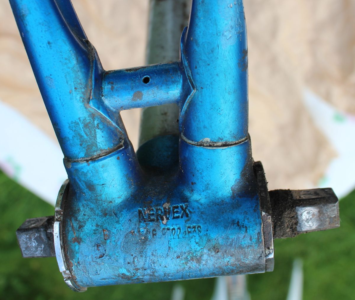

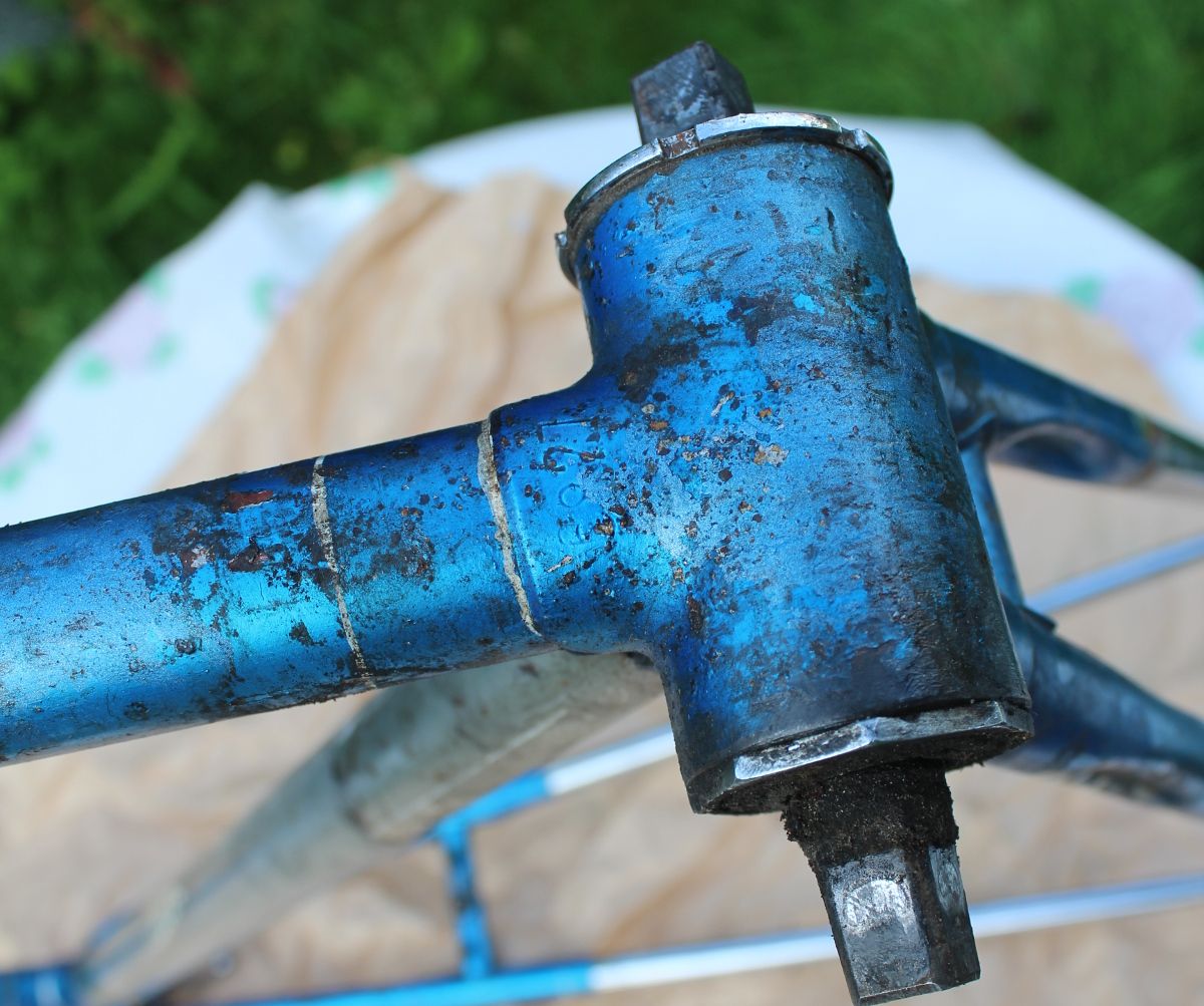

Hier noch ein paar Details vom Tretlager sowie dem Bremssteg mit zwei zusätzlichen, schiefen Bohrungen
Hier ist 6827 zu lesen, ich weiß aber nicht, ob die "68" auf das Baujahr hinweisen könnte.

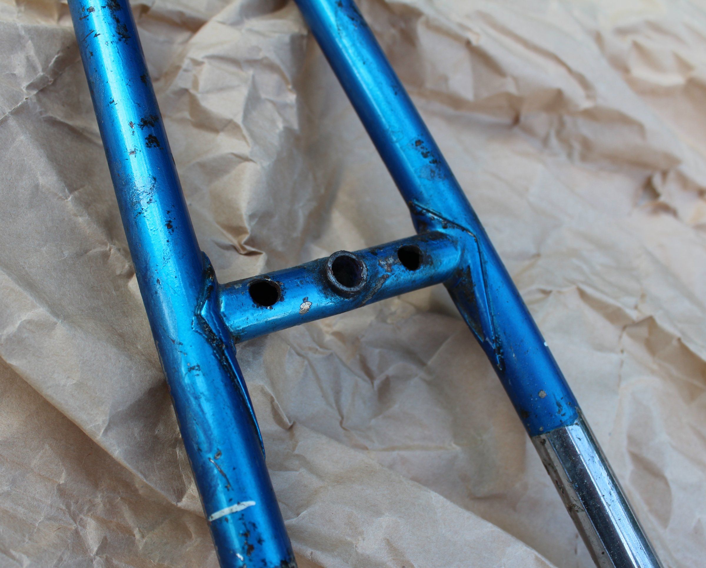

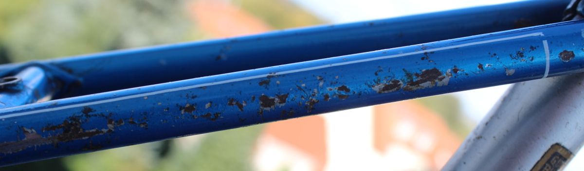

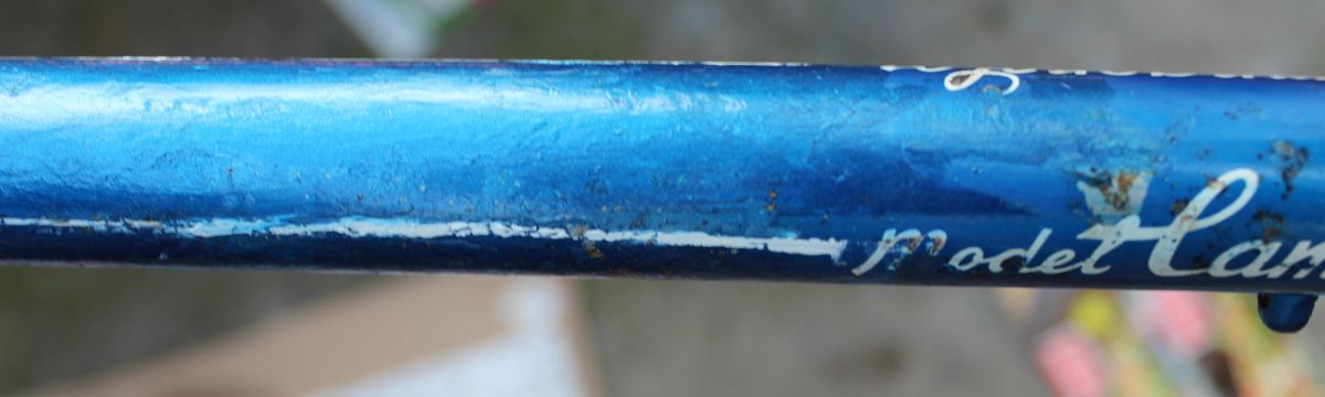

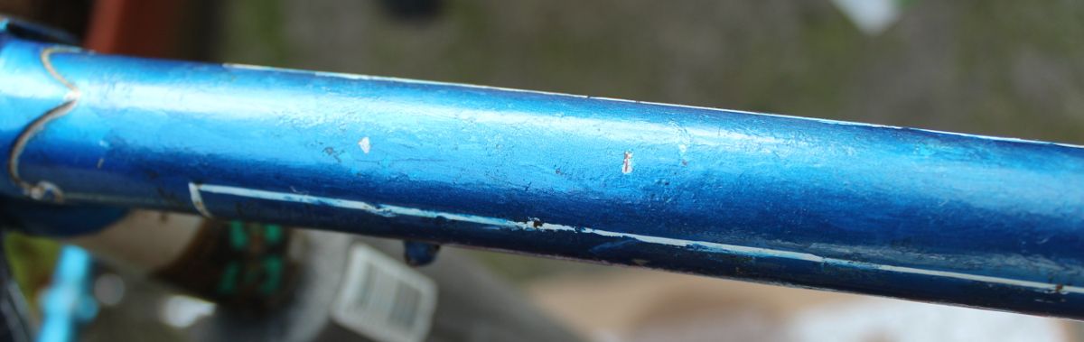

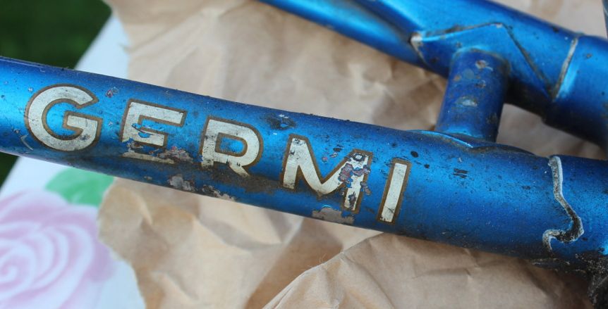

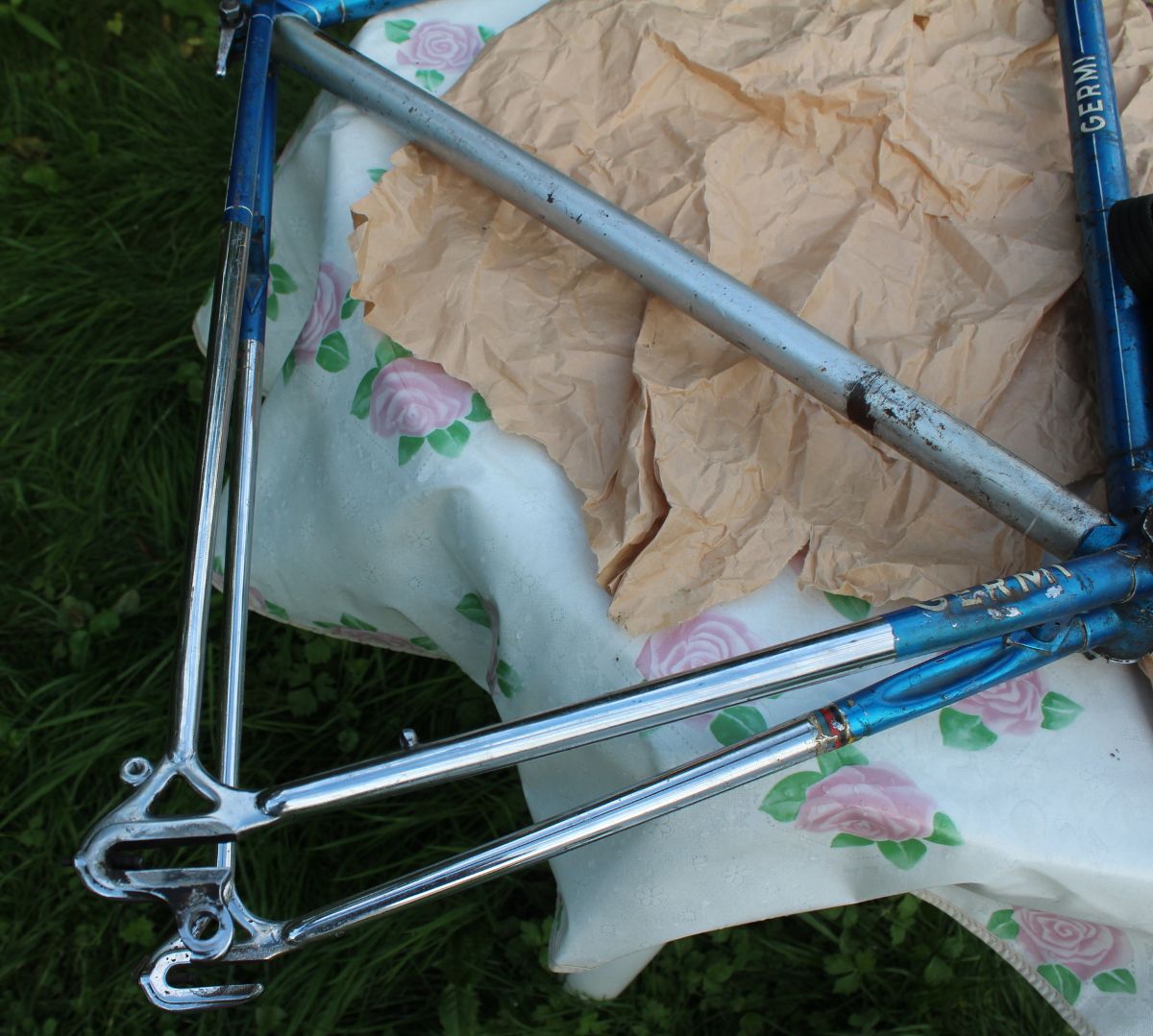

Ich habe nun begonnen, den Rahmen zu reinigen. Danach traten die Unterschiede Originallack vs. Nachlackierung noch offensichtlicher zu Tage.
Ich habe dann an den Sattelstreben begonnen, die Farbe ebenfalls abzutragen:
Vorher
Nachher:
Nun hat der Lack ein paar Macken mehr, aber mir gefällt es besser als der unprofessionelle Neulack. Zudem rostet der Rahmen unter dem Lack munter weiter.

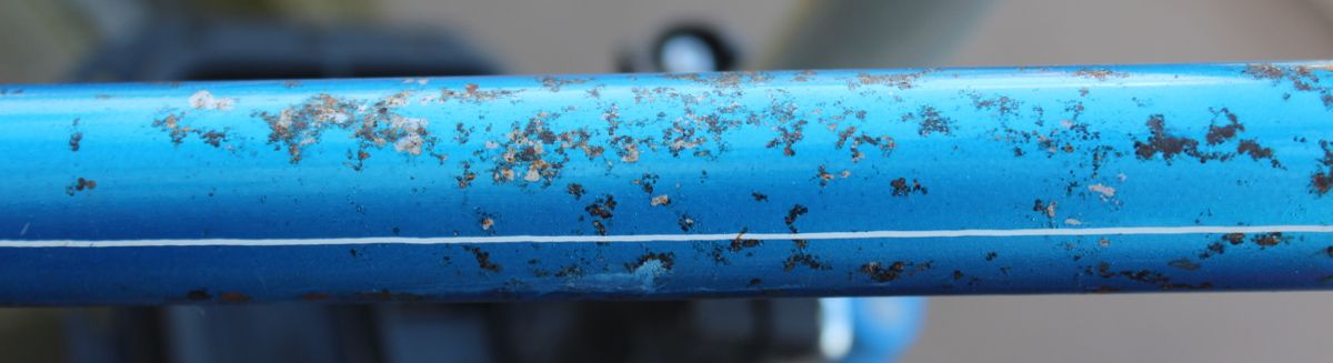

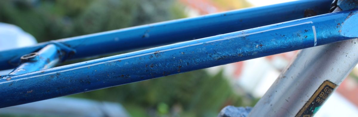

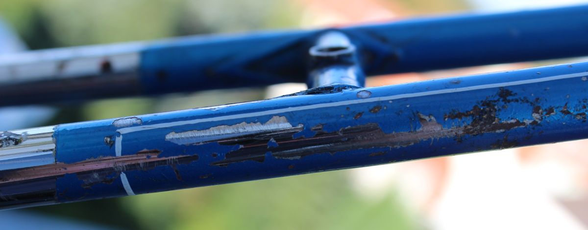

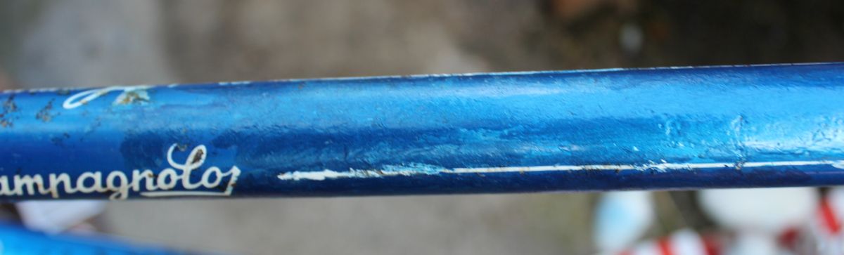

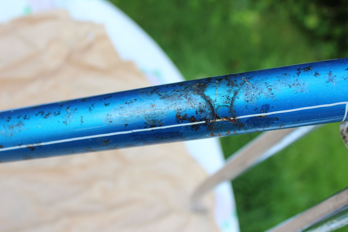

Durch das Ergebnis motiviert, habe ich dann begonnen, weiteren Lack am Unterrohr abzutragen
Vorher:
Nachher:

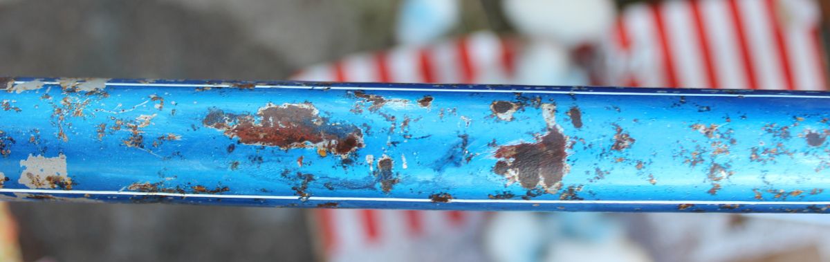

Vorher:
Nachher:

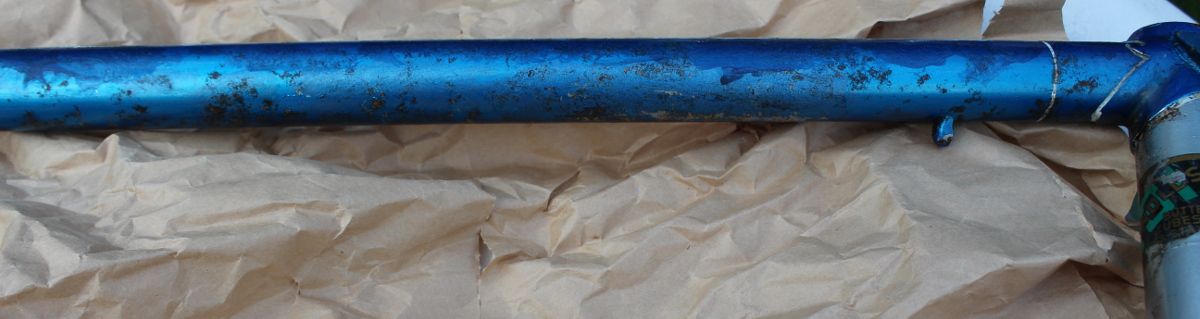

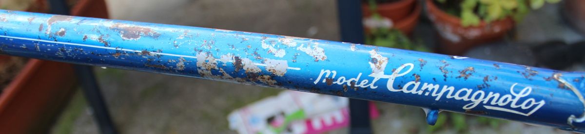

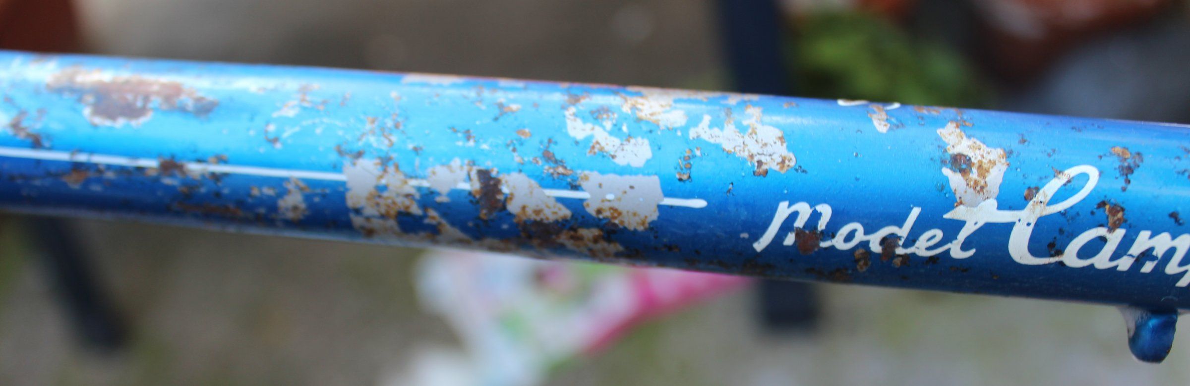

Vorher:
Nachher:

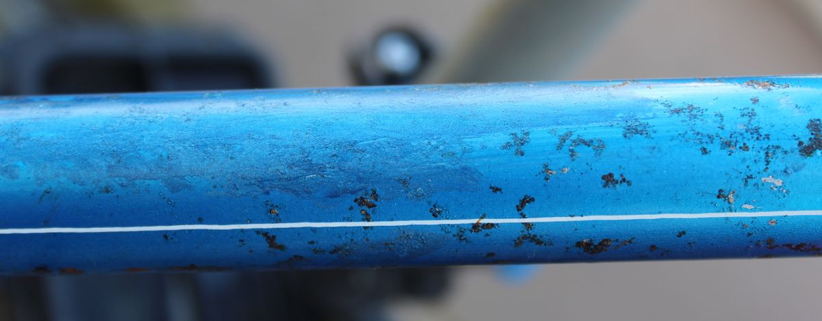

An das Oberrohr habe ich mich noch nicht heran getraut, allerdings wird mir wohl nichts anderes übrig bleiben, als auch dort den Lack abzutragen. Ich hoffe, das Vorher vs. Nachher fällt nicht ganz so schlimm aus, wie auf den letzten beiden Bildern. Aber ich werde mich wohl auf das Schlimmste vorbereiten müssen ;)
... und das ist noch nichts, morgen mache ich mal Fotos vom ganzen Rahmen inkl. dem Sitzrohr (hier noch bedrohlichere Musik einfügen)
