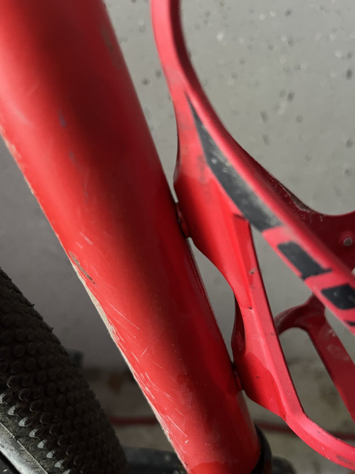

Hall zusammen,
Was kann ich machen, wenn die Schraube vom Trinkflaschenhalter noch drin ist und die Niete sich mitdreht? Hab schon versucht die Niete mit einer Zange festzuhalten und die Schraube auszudrehen, aber das Ding sitzt fest und jetzt ist die auch noch rundgedreht 🙄. Am anderen Flaschenhalter ist eine Niete auch so lose, dass ich die Schraube nicht locker bekomme. Die 2. Schraube sitzt bombenfast.
Ausbohren wird schwierig, wenn sich alles frei dreht. Jemand eine Idee, was ich machen kann, außer das Rad in eine Werkstatt zu bringen?

Da dir ja allen Anschein so wie du hier schreibst das handwerkliche Geschick und wohl auch das passende Werkzeug fehlt bleibt ja nur der Gang zu einen der beides hat. Also entweder ein Bekannter mit gut ausgestatteter Schrauberecke oder halt Werkstatt.
Ich würde den Niet mit einer Gripzange fixieren und mit einer zweit Zange dieser Art den Schraubenkopf versuchen zu drehen. Sollte die Schrauben dann abreißen würde ich das ganze mit dem Dremel zu leibe rücken und den Bund des Niets abschneiden. So fällt dann der Rest davon in den Rahmen und man kann einen neuen Niet setzten.
Das mit dem handwerklichen Geschick würde ich so nicht unbedingt unterschreiben. Diese Einsätze im Carbonrahmen sind manchmal scheis…, ähh tricky.
Sein handwerkliches Geschick reichte zumindest soweit, den Flha zu entfernen, ohne den Rahmen zu beschädigen. Dafür schonmal einen Daumen hoch.
Ansonsten bin ich da bei Norman68, Schaube raus mag den jetzt schon vermackten Einsatz noch reparierbar machen, aber gegen rausflexen und neusetzen spricht auch nichts.
Pfuscher würden jetzt mit Kleber oder Epoxid versuchen den Einsatz zu fixieren...
Der Abstand zwischen Schraubenkopf und Niet ist zu gering, um ihn mit einer Zange zu halten. Das hab ich schon probiert. 😉 Den Bund abzutrennen würde helfen, dann muss ich nur auch den Schraubenkopf abschneiden. Danke nochmal für die konstruktiven Vorschläge. Ich werde berichten.

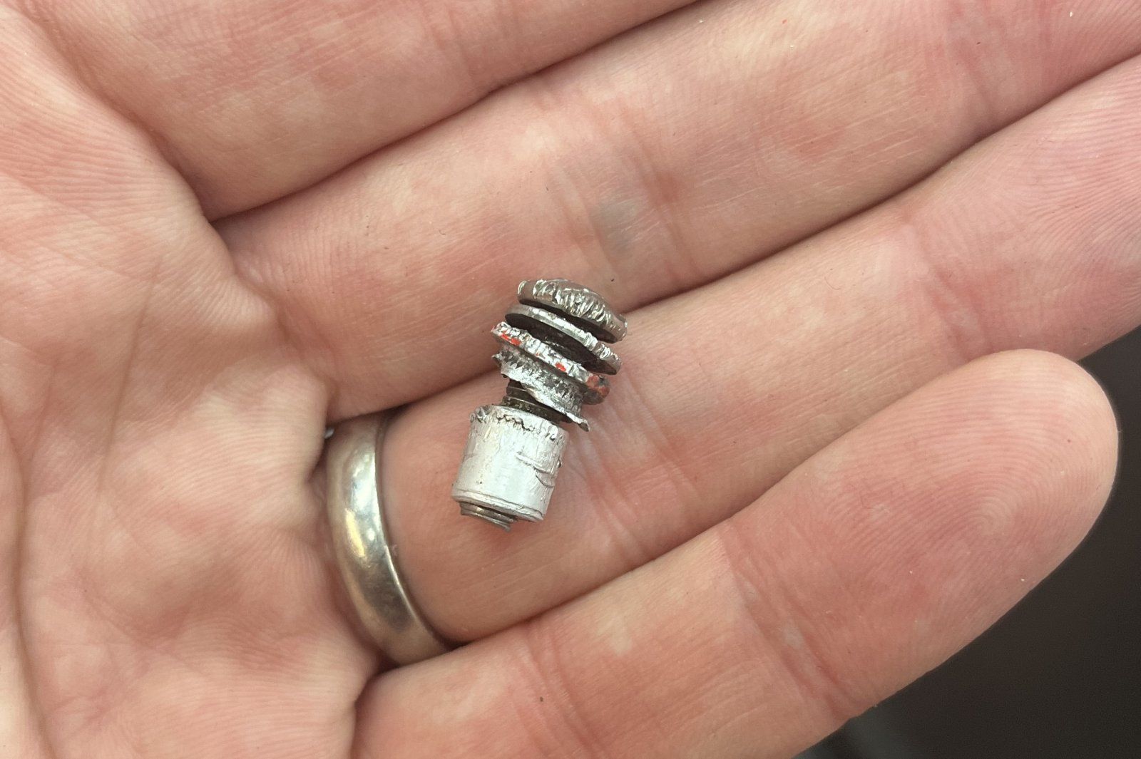

So, die miesen Niete sind raus und (durch hoffentlich bessere) ersetzt. Verkäufer im Radladen meinte, ich solls beim Verkäufer probieren, denn bei einem Rad < 5 Jahre wäre das sehr komisch und man könnte Kulanz anfragen. Kulanz gabs nicht, hat aber auch nur 28€ gekostet.
Die Werkstatt beim Verkäufer hat dann ein Torx Bit in die viel zu weichen Schrauben eingeschlagen, den Nietkopf abgetrennt (gerissen?) und am Ende hing der Gewindeteil der Niete noch an der Schraube. 🤨 So wurden jetzt 2 von 4 Nieten ersetzt.
