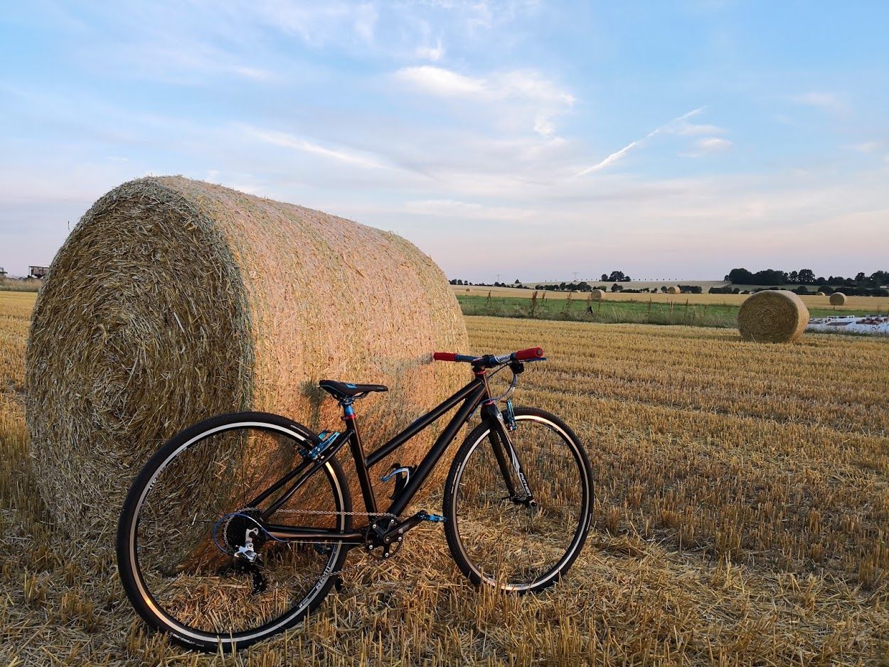

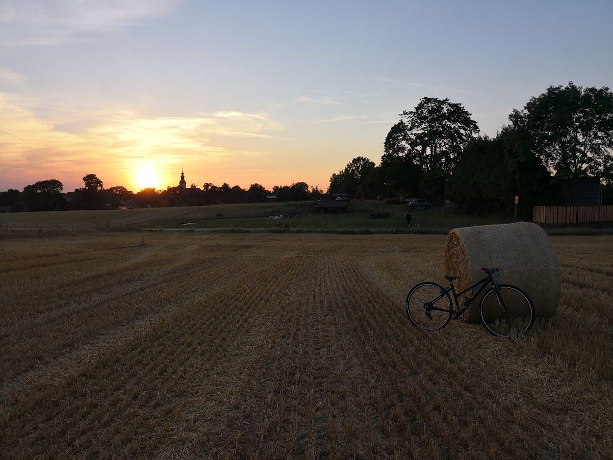

Danke euch allen, fürs Lob! Gestern sind wir ne Proberunde in die Pizzeria gefahren. Sie kam prima zurecht, rutschte aber von den Pedalen ab. Die "Bärentatzen" hab ich ja aus Gewichtsgründen und wegen der Farbe ausgesucht - aber vielleicht muss dann doch noch was anderes dran. Dann würden es doch nochmal 150g mehr werden, sollten es Plattformpedale werden. Mit Klickies wollte ich jetzt noch nicht anfangen.
Hier nochmal 2 Bilder von der ersten "Tour".
