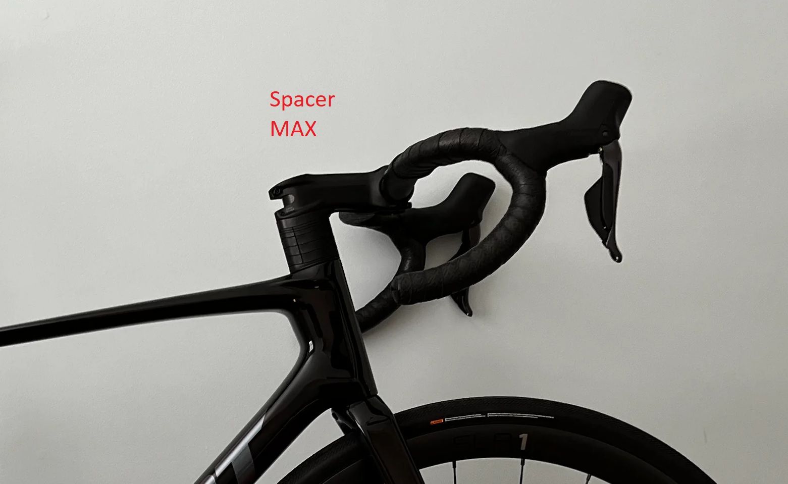

Rahmen ist jetzt auf dem Weg, Frage - sind Spacer für unterm Vorbau enthalten?
@PickleRick Hast du die Bremsleitungen unterm Vorbau montiert wie "normal", oder durch den Vorbau?
Braucht man für letzteres andere Spacer? Tendenziell werde ich den Lenker mit den minimal erforderlichen Spacern fahren oder halt slammen falls möglich, aber erstmal testen.

hallo,
ich wusste nicht, dass durch den vorbau auch geht. habe die leitungen "normal" unterm vorbau montiert. die min/max spacerconfig ist soviel ich weiß wie folgt (es ist auch ein "reverse stem spacer" enthalten als oberster abschlussspacer))
