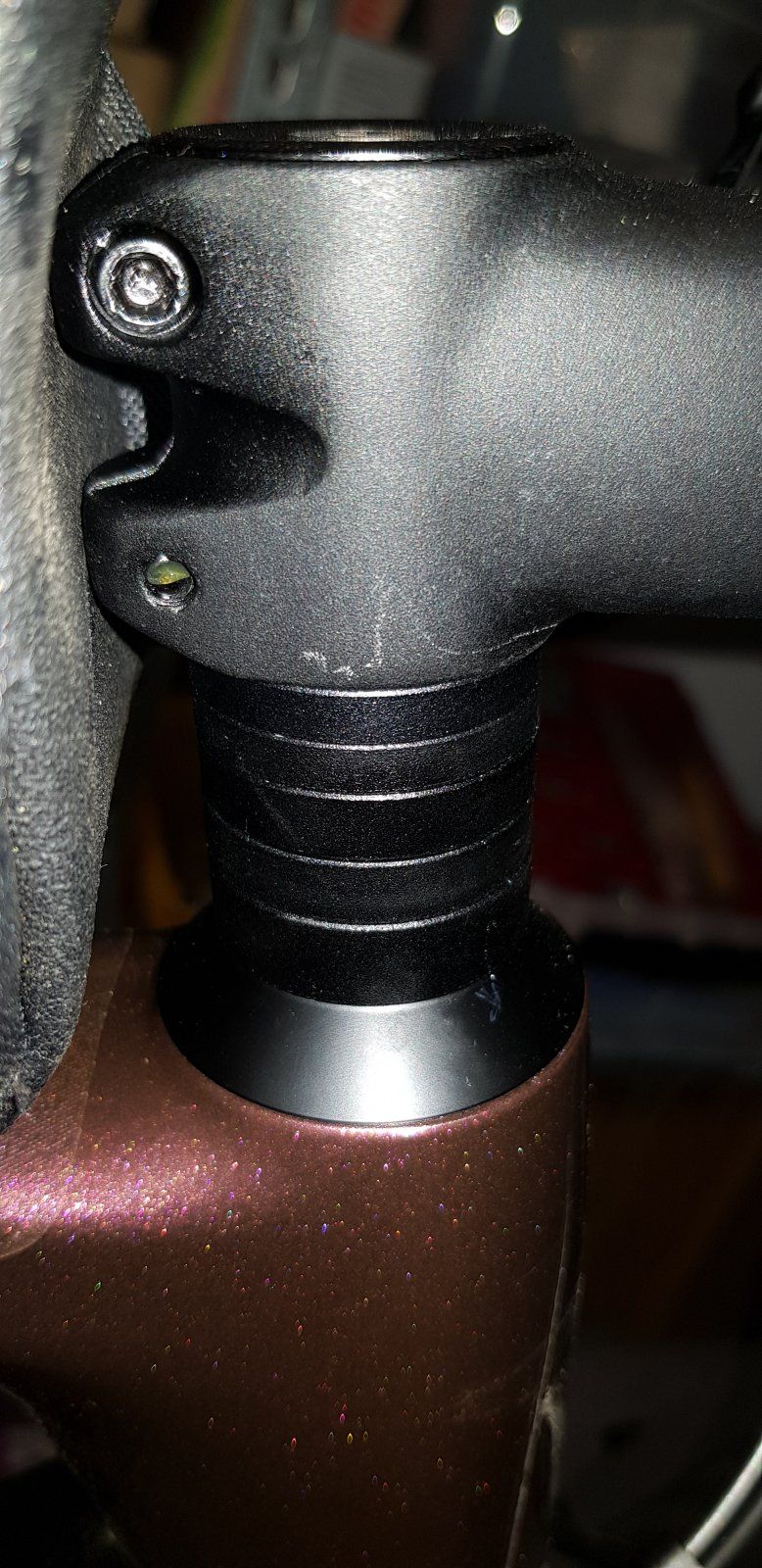

So, im Keller gewesen und gemessen ;-)
Der Vorbau hat 115mm (negativ gedreht mit ca. 5°). Den empfinde ich als etwas zu lang. 105mm würden vermutlich besser passen.
Sattelüberhöhung sind 6-6,5cm. Nagelt mich nicht drauf fest. Habe es zweimal nachgemessen :p

Das habe ich mich auch gefragt, bis ich festgestellt habe, dass ich von Mitte Ahead-Kappe bis zur Klemmung gemessen habe und die Klemmung nicht mittig auf dem Lenker sitzt sondern weiter vorne. Mitte Schraube bis Mitte Lenker sind dann wieder "gerade" Zahlen.

Danke für den Hinweis! Hab gerade mal bei meinen Rädern/ Vorbauten nachgesehen - und tatsächlich, manchmal ist die Klemmung nicht, wie immer angenommen, mittig. Da vertut man sich schnell, was die tatsächlichen Maße betrifft.
Und, mit 105er Vorbauten mit 31.8 Lenkerklemmung siehts recht mager aus. Aktuelle Modelle gibts leider nicht.

Ich würde einen 100mm Vorbau nehmen und negativ montieren. Mit hoher Wahrscheinlichkeit kommst Du dann auf Deine 105mm.
