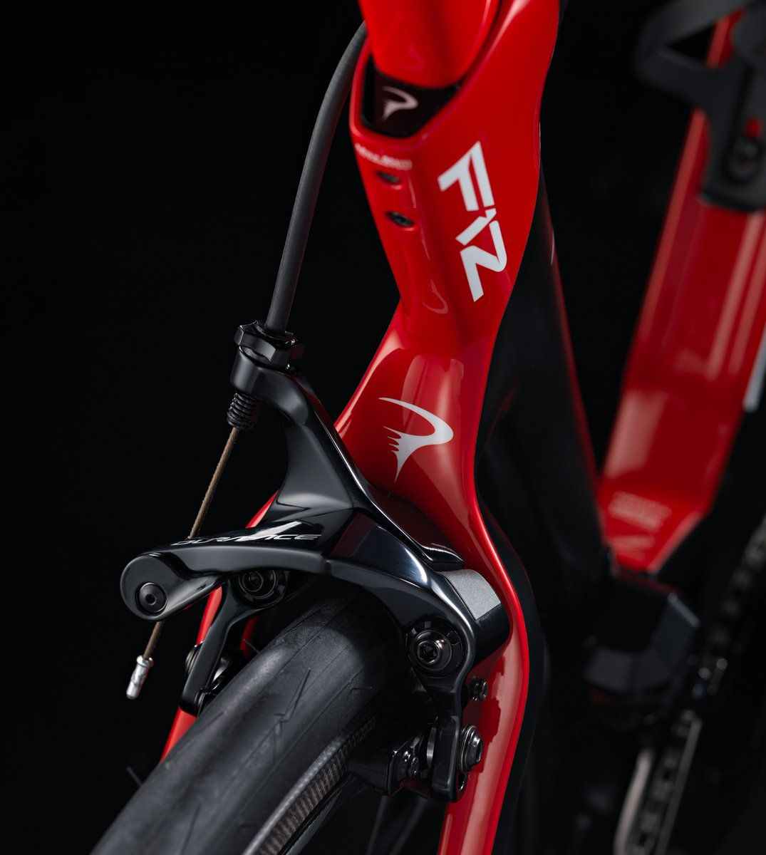

Liegt wohl auch daran, dass Direct Mount-Felgenbremsen wohl sowas wie eine evolutionäre Sackgasse geworden sind. Der Aspekt, dass die HR-Bremse hinter dem Tretlager voll im Dreckbeschussfeld sitzt, war der weiteren Verbreitung nicht wirklich förderlich.
Ich glaube, da verwechselt Du was. Das hier ist DirectMount, und alles andere als eine " evolutionäre Sackgasse ". Bremse verzieht nicht mehr wie bei einer Montage mit Mittelachse, und bremst auch effektiver. Du meintest wahrscheinlich diesen Aero Blödsinn, mit der Montage unten hinter dem Tretlager.

Verwechslung will ich nicht ausschließen. Aber wie heißen dann die Teile, die hinter dem Tretlager montiert worden sind? Oder hat sich bloß der Hersteller des abgebildeten Rades etwas mehr Gedanken gemacht?

Das war doch dieser Aero Blödsinn, die Bremse aus dem Wind direkt unten hinter dem Tretlager zu montieren. Sah man auch viel an Tria Rädern. Man hat dabei nur außer acht gelassen, daß die Bremse komplett zugedreckt wird wie Du schon sagtest. Das nenn ich mal eine Fehlentwicklung.
