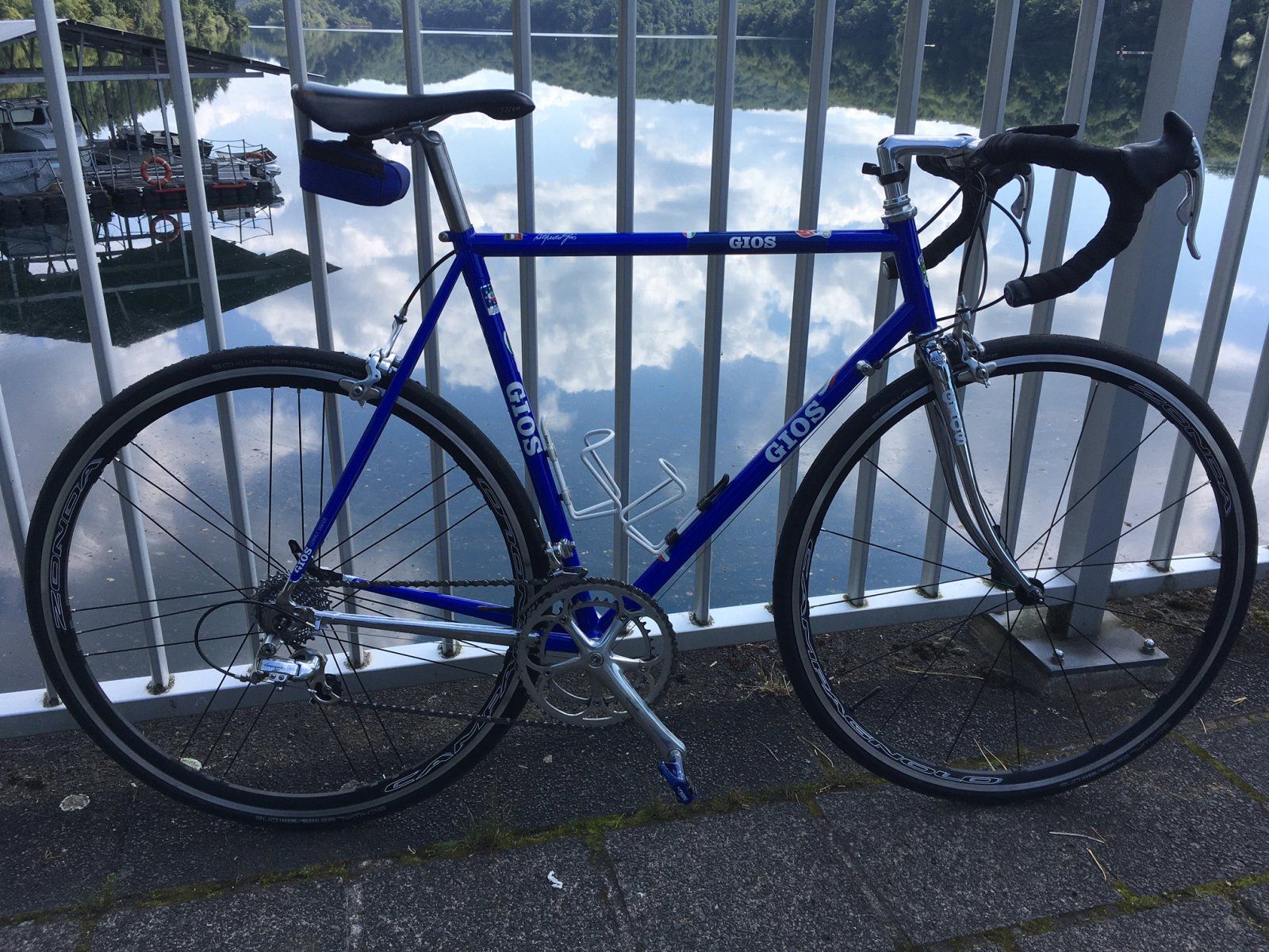

Meine passen aber zeitlich zu meinem Rahmen aus den 90ern. Frühe, schwarze Zonda halt, bevor es Messerspeichen gab.
Deine passen zu deinem, älteren Rahmen.
@Alma100 fragt zu einem Compact mit Chorus. Also aus den 90ern.
Von wann ist mein LRS denn, wie würdest Du das zeitlich einordnen?

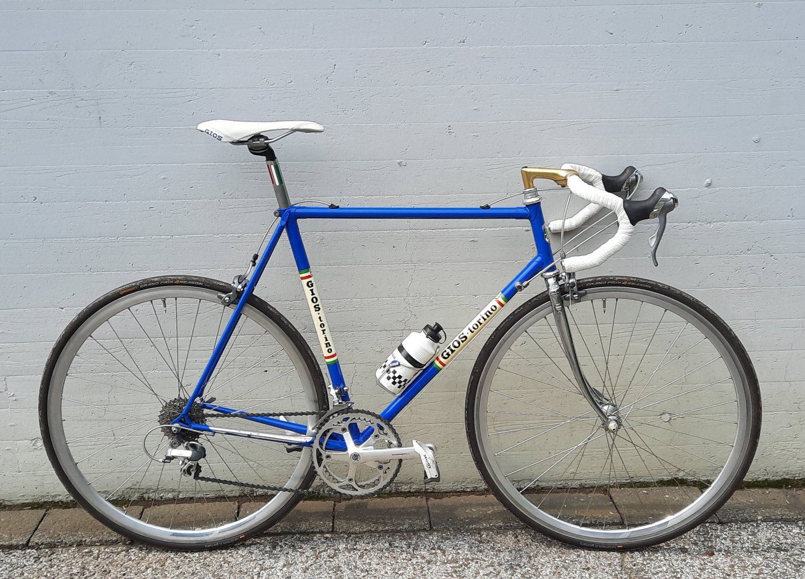

Das Gios auf meinem Foto gibt es so nicht mehr, die Chorus-Gruppe mit den Zondas ist ans Masi gewandert (und wurde dort dann auch endlich mal um die passende Chorus-Kurbel ergänzt).

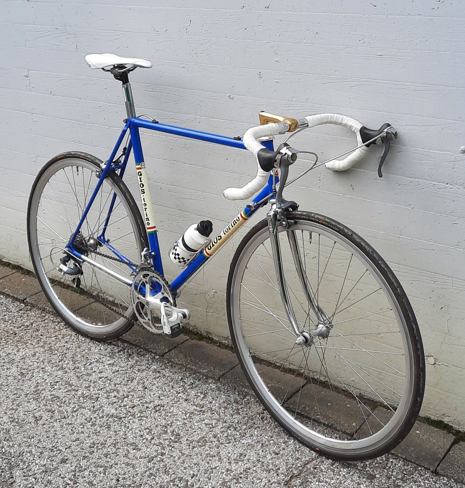

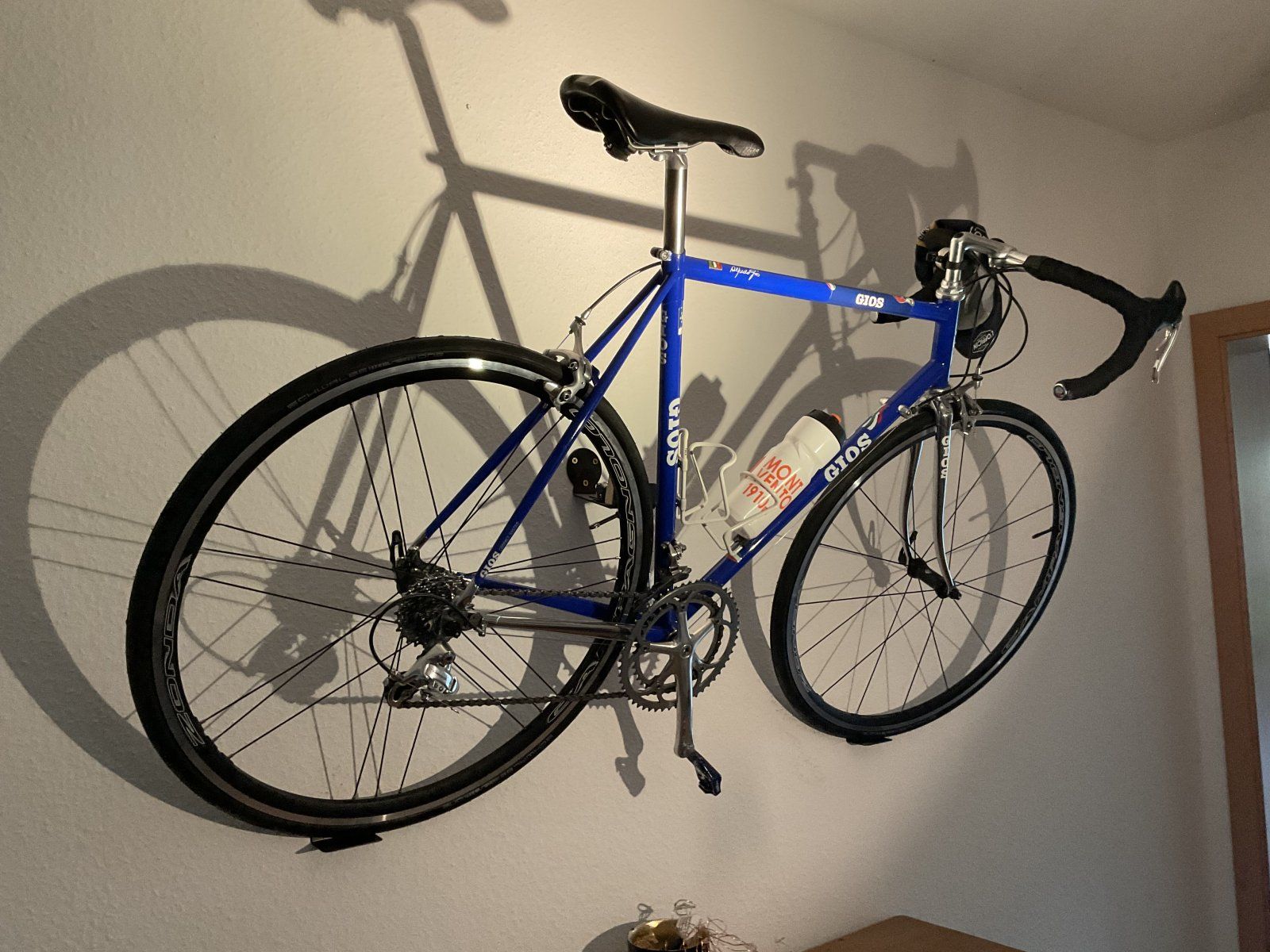

Da das hier der Gios-Faden ist: Den Rahmen hab ich dann vor ein paar Wochen mit der Tricolor vom Bianchi neu aufgebaut, das sieht jetzt so aus:

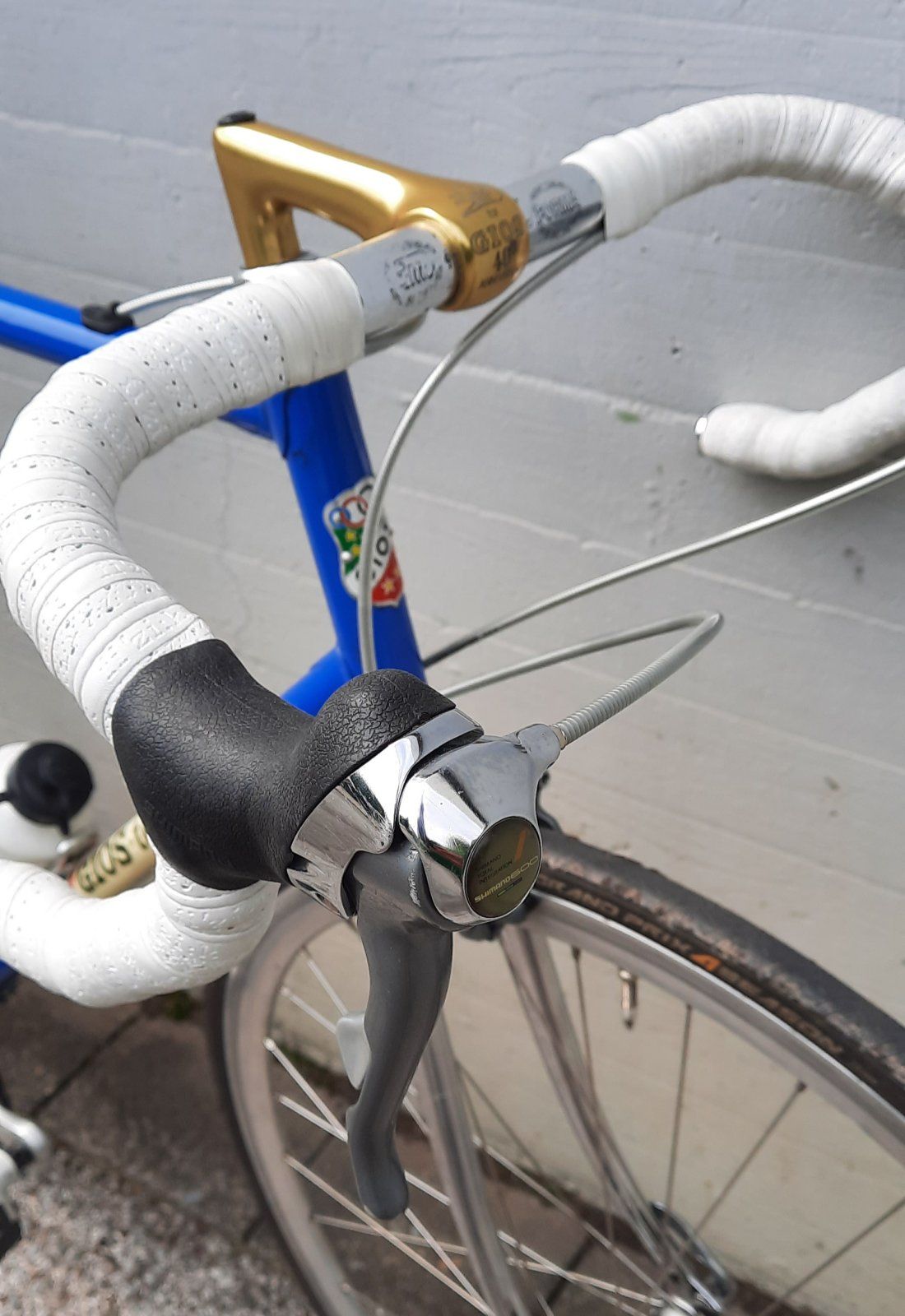

...wobei ganz so auch schon wieder nicht mehr: Das Fizik-Lenkerband (war auch so am Bianchi), das hab ich letzte Woche dann gegen ein ganz einfaches weißes getauscht. Das ist passender, finde ich.
Hast du den Rahmen geweitet?
Nein, ich habe das Rad so (mit den 8-fach Zondas) gekauft. Damals hatte ich noch gar keine Ahnung, hab das also auch nicht hinterfragt.
Und als ich mir dann irgendwann selbst die Frage stellte (ich denke, der sollte eigentlich wohl mal 126 mm EBB gehabt haben), hab ich kurzerhand beschlossen, nicht drüber nachzudenken. Das Rad läuft total prima, von daher...🤷🏻‍♂️

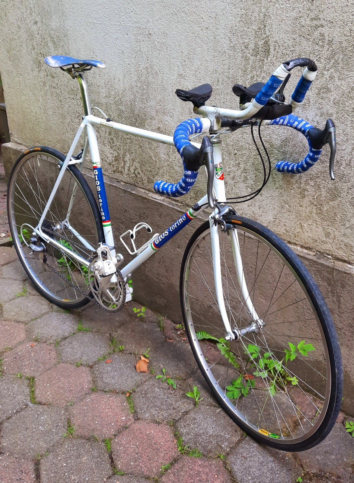

Ich habe übrigens noch so eines, aber das hat "nur" die 7-fach, was tatsächlich für eine Aufweitung des blauen Rahmens spricht:

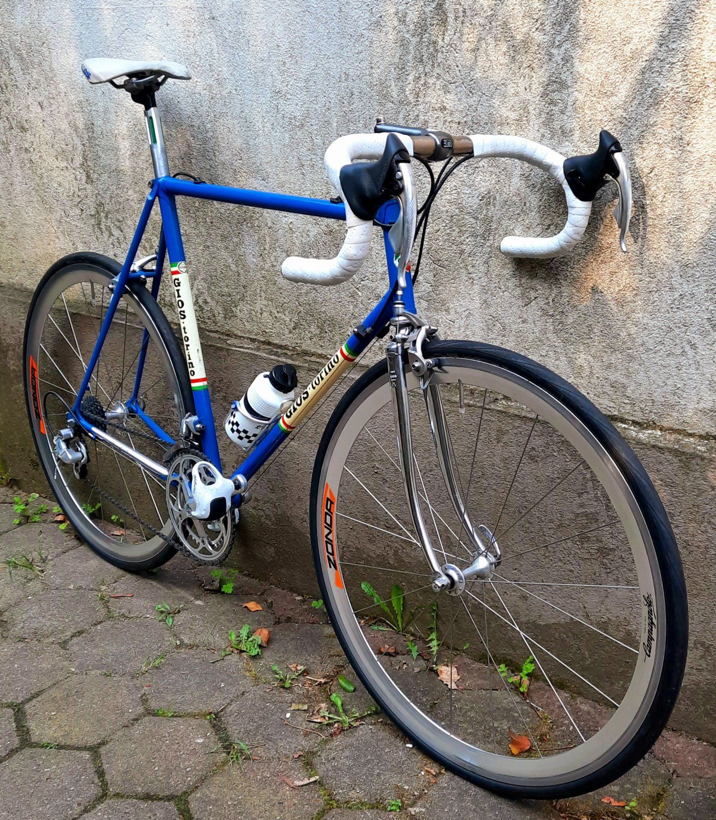

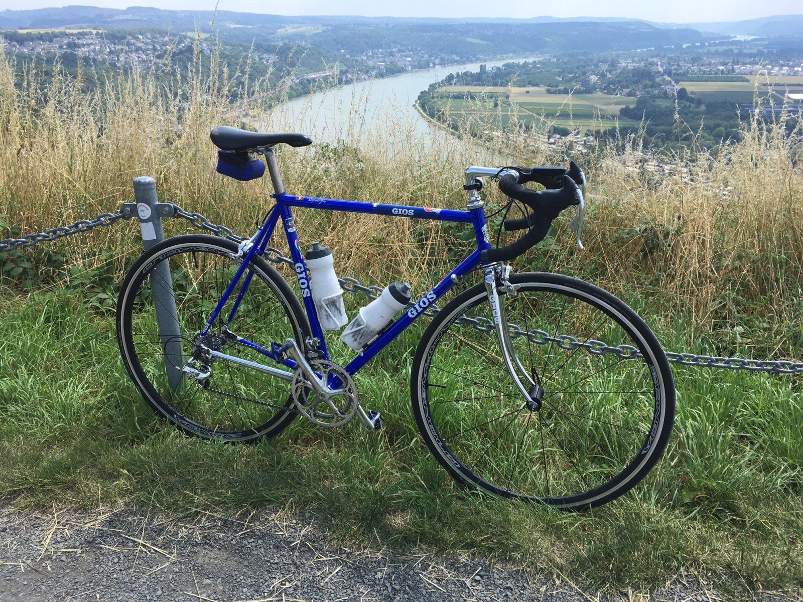

Ich habe mich für die Zondas entschieden. Ist zwar nicht mehr stilecht, aber ich fahre noch immer bei schönem Wetter sehr gern mit dem Gios. Und ich finde, es sieht ganz nett aus.
Hallo
Und jetzt mal noch ein schönes Foto mit den Zondas draußen vor einem entsprechenden Hintergrund...
