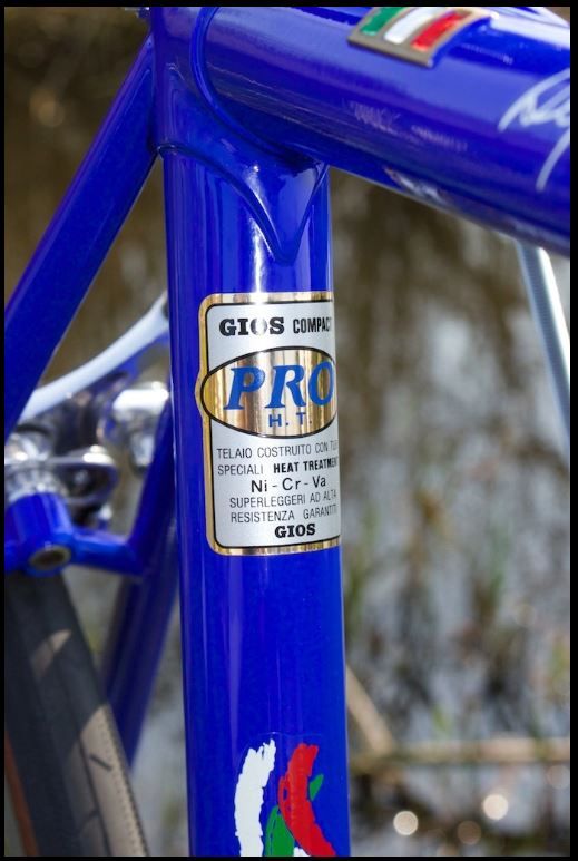

Die H.T. ( Wärmebehandelt) Modelle gibt es demnach ab ca. 1995 und nur ohne Muffen. Der Zusatz (Heat Treatment) steht mit im Rahmendecal am Sitzrohr. Im Netz findet man manchmal also Compacts mit dem falschen Rahmenaufkleber :D
(https://vintageveloblog.wordpress.com/gallery/gios-compact-pro-ht/#jp-carousel-842)
Wenn ich mich recht entsinne, gab es 1996 den Compact Pro mit Dedacciai-Label einmal mit verchromten Steuerrohr-Muffen also gelötet und einmal ohne Steuerrohrmuffen also geschweißt. Die H.T.'s hatten allerdings Sattelrohr-Oberrohr-Muffen waren dort also gelötet!
Mutmassung: Bevor dedacciai-Rohre zum Einsatz kamen, waren die Label wie auf dem Bild üblich. Hier Blaues "Pro" mit kleinem "H.T."- Zusatz. Ansonsten rotes "Pro". Ich konsultiere gelegentlich alte Brügelmann-Kataloge, ich glaube da waren die Rahmen abgebildet. Die H.T.-Variante kam - glaube ich - beim Kelme-Team noch zum Einsatz, bevor Gios-Alurahmen aufkamen.

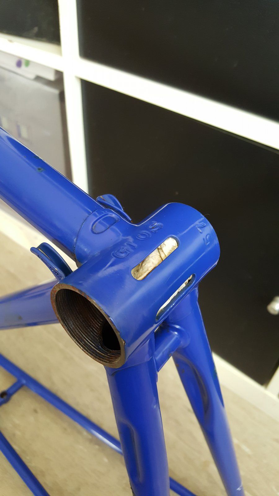

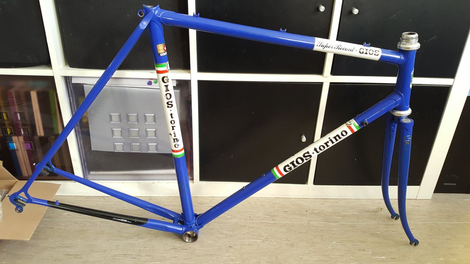

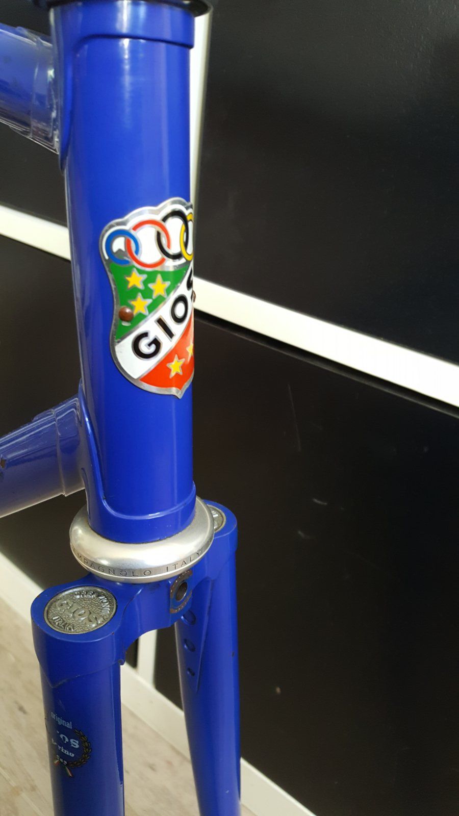

Hallo.
Ich wollte hier auch nochmal mein Super Record vorstellen.
Endlich in der passenden Rahmenhöhe und dann noch für ein fast 40jähriges Rädchen (ich denke mein Baujahr 1980)in super Zustand.Es wurde wie man sieht sehr gut gelagert und ich denke kaum gefahren(was sich nun ändern soll).
Teile habe ich schon alle bis auf Sattel,Sattelstütze,Vorbau und Kettenblatt.
Die drei letzteren dürften pantographiert sein.Aber das wird jetzt erstmal eine lange suche.
Wenn es dann losgeht mit dem Aufbau werde ich mehr Bilder zeigen.
So und hier ist das Schätzchen:

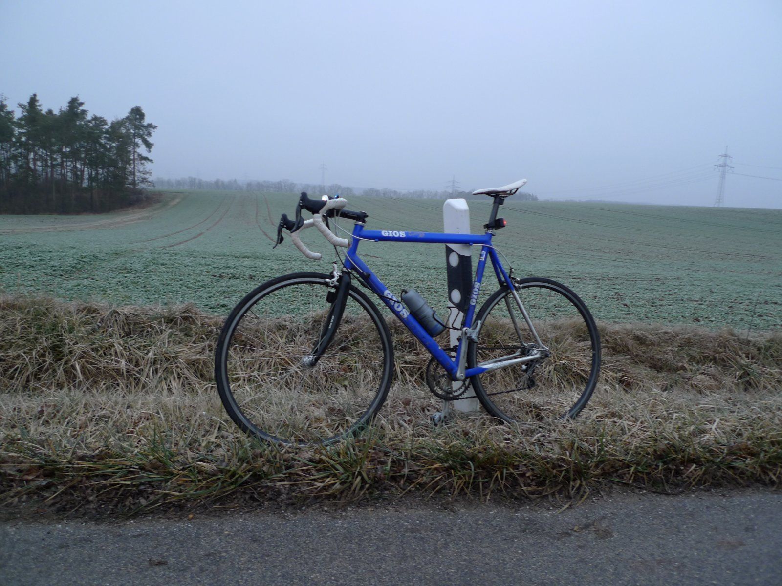

Beim Durchblättern der Preisliste hab ich mich echt gewundert,wie verdammt teuer einige Teile zu der Zeit auch waren...Ne Mavic Ceramic hat 132 DM gekostet...Eine Rigida DP18 paar DM teurer als eine Atlanta von Campa-hat mich auch sehr gewundert...
Welche RH sind denn das blaue und dat schwatte vom Töchterchen?Was für LRS sind das?
