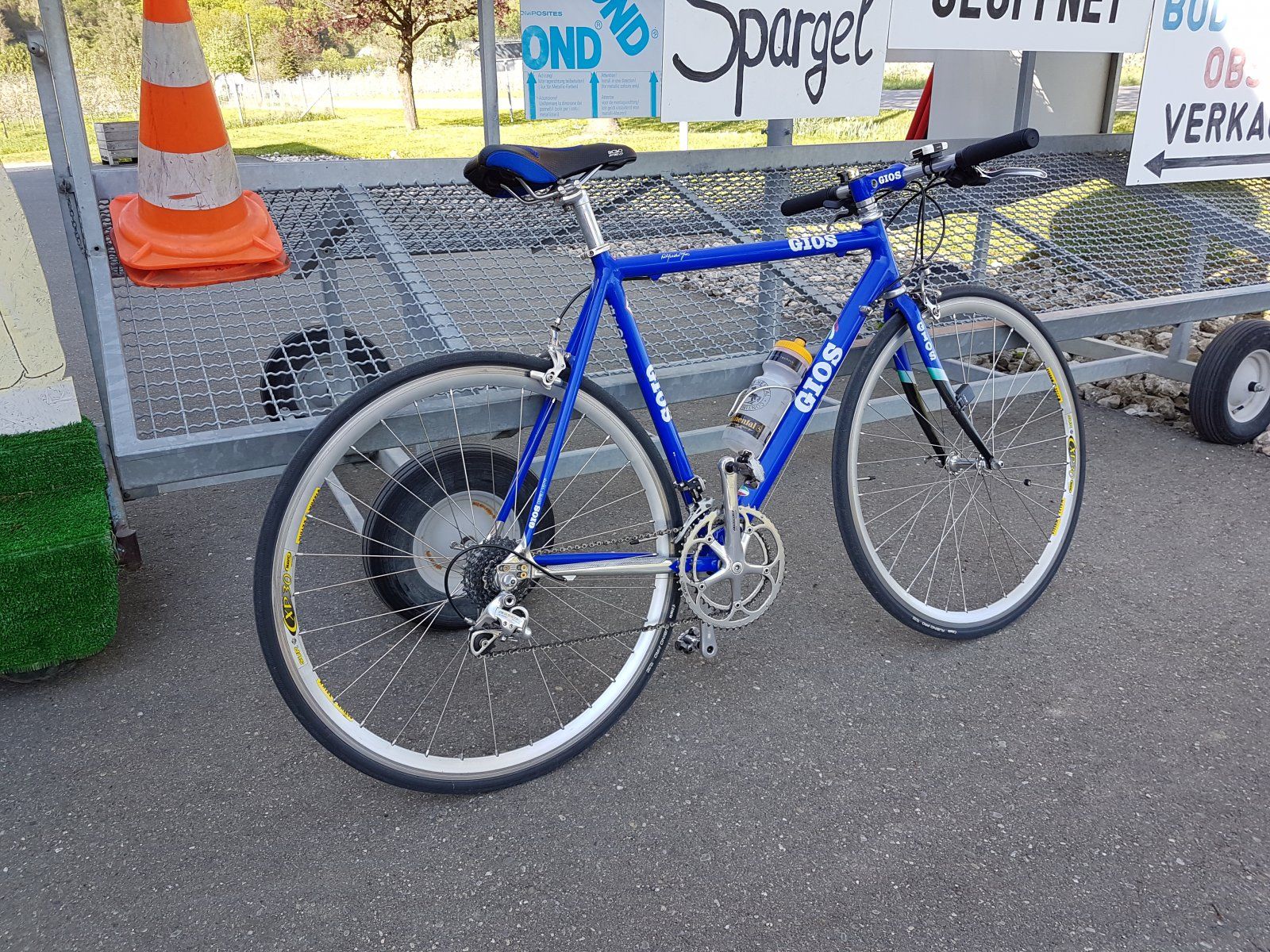

Mal eine kleine Frage in die erlauchte Gios-Runde.
Mein A-90 Flatbar möchte ich zurück bauen auf Rennlenker mit Bremsschaltgriffen 2/10fach. Was für ein Lenker sollte dran, und welches Lekerband(muss nicht unbedingt in Gios blau sein) ?
Grüsse Michael
Grüsse Michael
Lenker silber und von der Klemmung in den Vorbau passend. Biegung und Breite sollten dir angenehm sein. Ich würde weißes oder blaues LB nehmen.
Ja so etwa denke ich es auch. Klemmung ist 25,4 Deda Vorbau. Werde den Lenker in 42cm Breite suchen, sollte am besten was aus Anfang des neuen Jahrtausends sein, sollte bisschen dazu passen.
Aber sind das dann nicht meist asiatische Lenker? An ein Gios gehört doch was aus Italien und da bewegen wir uns meist bei 26. Ist das ein MTB-Vorbau?
Weiss nicht genau ob's ein MTB Vorbau ist. Also zumindest bei Modolo gibt das Klemmmass 25,4. Sogar noch NOS verfügbar.
Edit: Mit Rennbügel würde die Position für mich auch besser passen, mit Flatbar greift man ja weiter hinten, und dann ist es doch etwas "kompakt".
Besenstiel bin ich jahrelang nicht mal am MTB gefahren. Irgendwann hab ich es dann doch ausprobiert und dann nur noch den Crosser benutzt...
25,8 soweit ich weiß, der Grund weshalb ich gelernt hatte niemals Cinelli und 3TTT zu vermischen.
Das erste Teil hab ich jetzt, eine Veloce Compact in Alu, 50/36, NOS. Bremsschaltgriffe gibt es gibt es ja auch in Alu, und Lenker werde ich wohl diese Woche auch noch erledigen.
Also meiner Meinung nach hatte 3ttt immer 26,0. Cinelli hatte früher immer 26,4, daher war mischen verboten. Später ist Cinelli auch auf 26,0 gegangen, dann geht das.
In den 90ern war 25,8 bei 3T weit verbreitet.
Cinelli gab es dann Häufiger als 26,4.
Die 70er sind da, wenn nicht französisch wird, einfacher.
Echt, haben die bei 3ttt von 26,0 auf 25,8 umgestellt? Weißt du auch, warum? In den Ahead-Vorbauten war das ja dann kein Problem mehr, da standen ja meist beide Durchmesser drin, die hatten ja genug Spielraum. Also die mit Deckel vorn.
