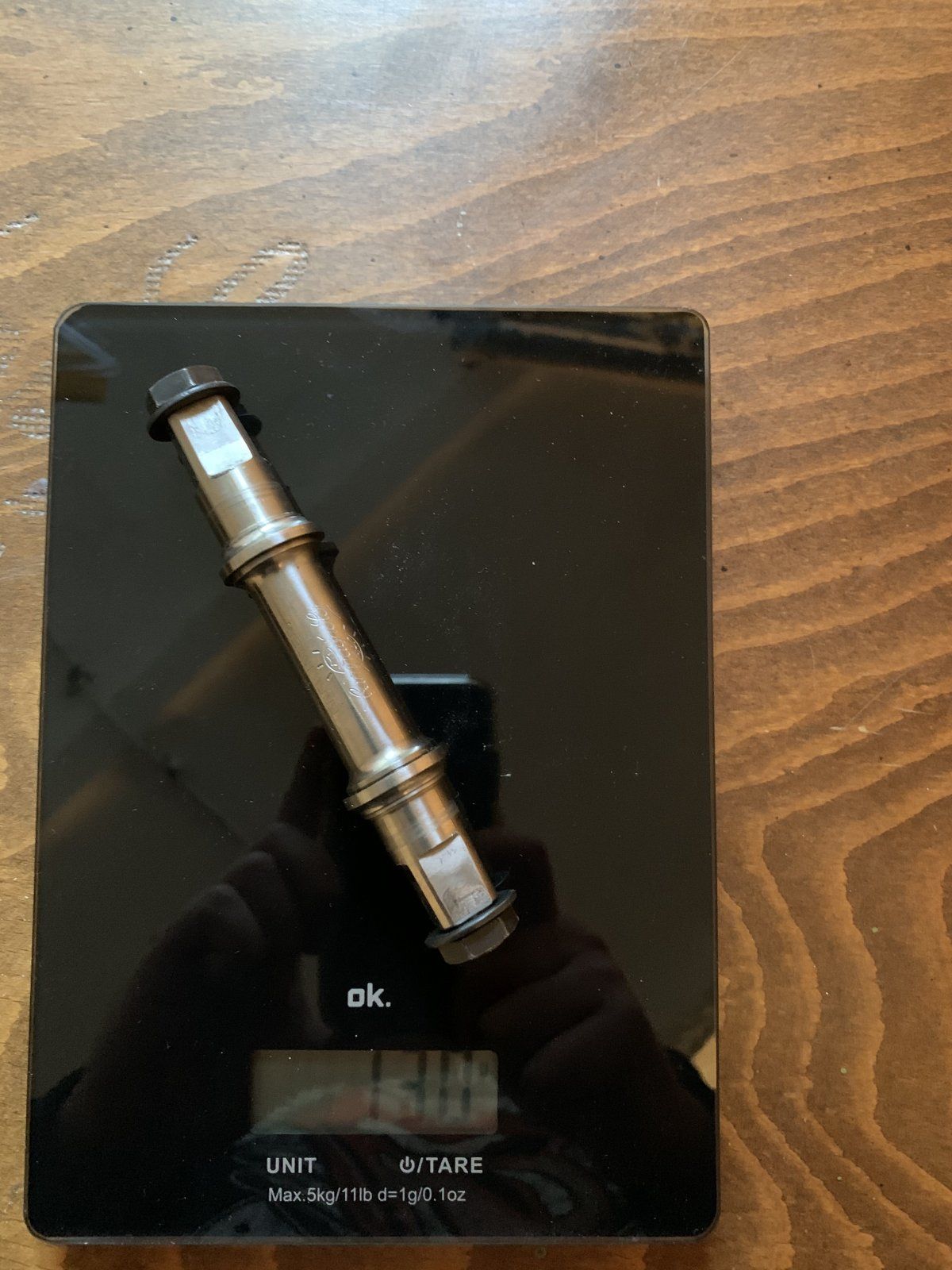

Moin, ich habe mal ein paar Achsen gewogen:
1.) Campagnolo Super Record, mit Muttern (statt Bolzen) gesichert, hohlgebohrt

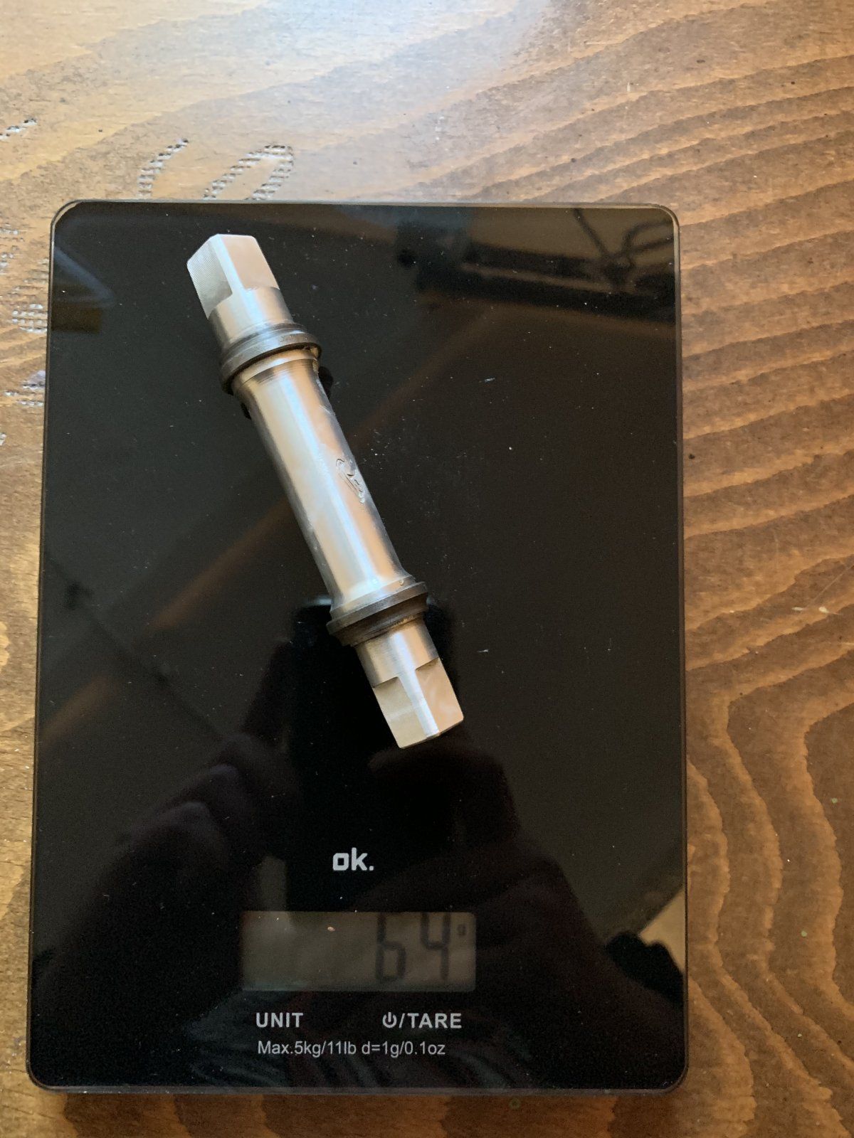

2.) Campagnolo Nuovo Record, massiv

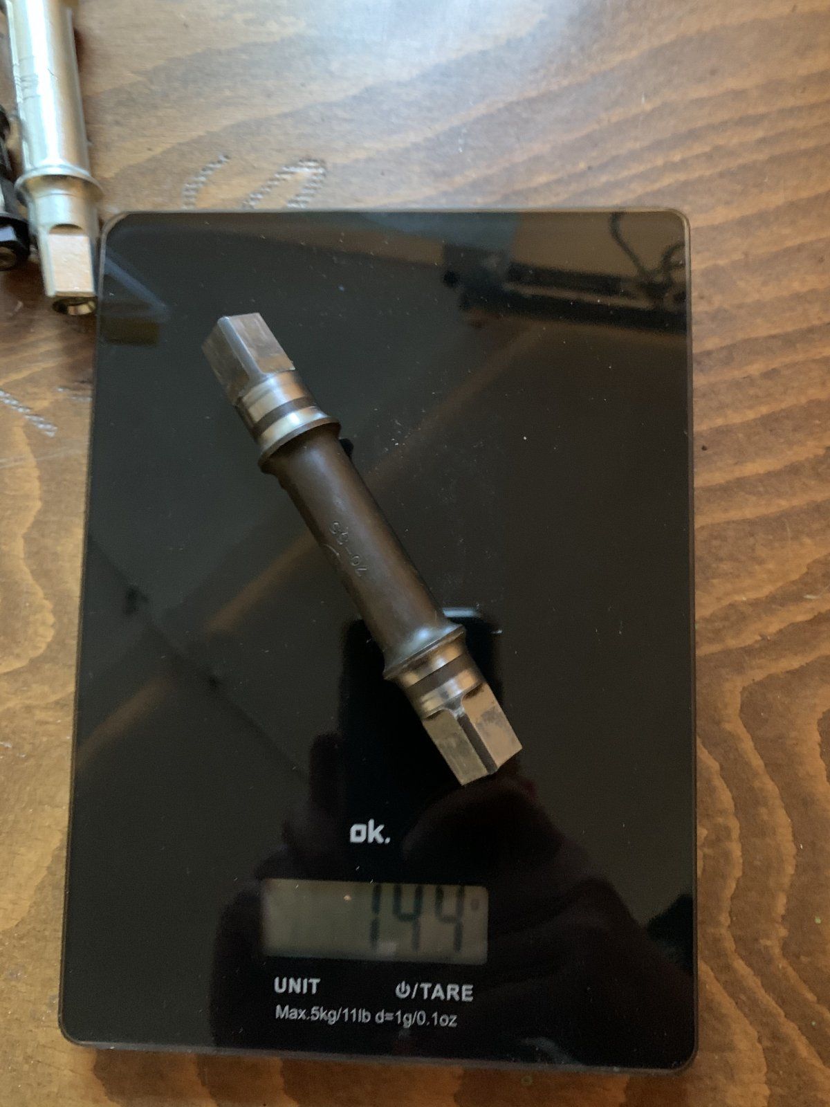

3.) Campagnolo Nuovo Record, massiv

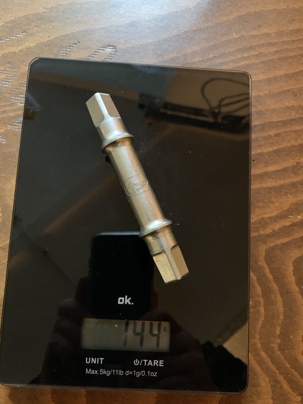

4.) Cinelli Ergal Achse, hohlgebohrt:
Die FT Bologna Ergal Achse wiegt soviel wie die Cinelli, ist also 66 Gramm leichter als die Campa SR hohlgebohrt. Dazu noch die Ergal Kappen statt die einfachen Alukappen von Campa, die auch noch etwas leichter sind. Liege ich damit richtig??

Ach du Scheiße?! Eine Tretlagerwelle aus Alu? Wow!
Super Record V2 bringt ja mal gar nichts an Gewicht. Danke für deine Bilder! Sehr sehr interessant!
Tretlagerwellen aus Alu....Die waren doch verrückt....

Eine Tretlagerwelle aus Schuhcreme? - :eek: sollte mich doch sehr wundern.
:idee: 7075 has been sold under various trade names including Zicral, Ergal, and Fortal Constructal. :D

Wie viel wiegt denn das komplette FT Innenlager mit Ergalwelle?
