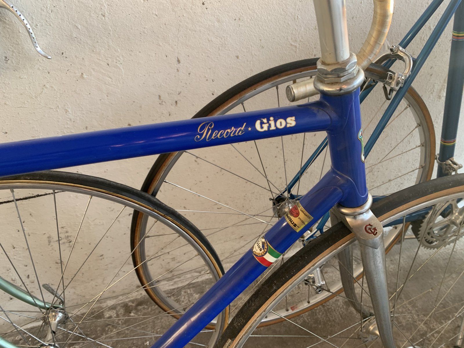

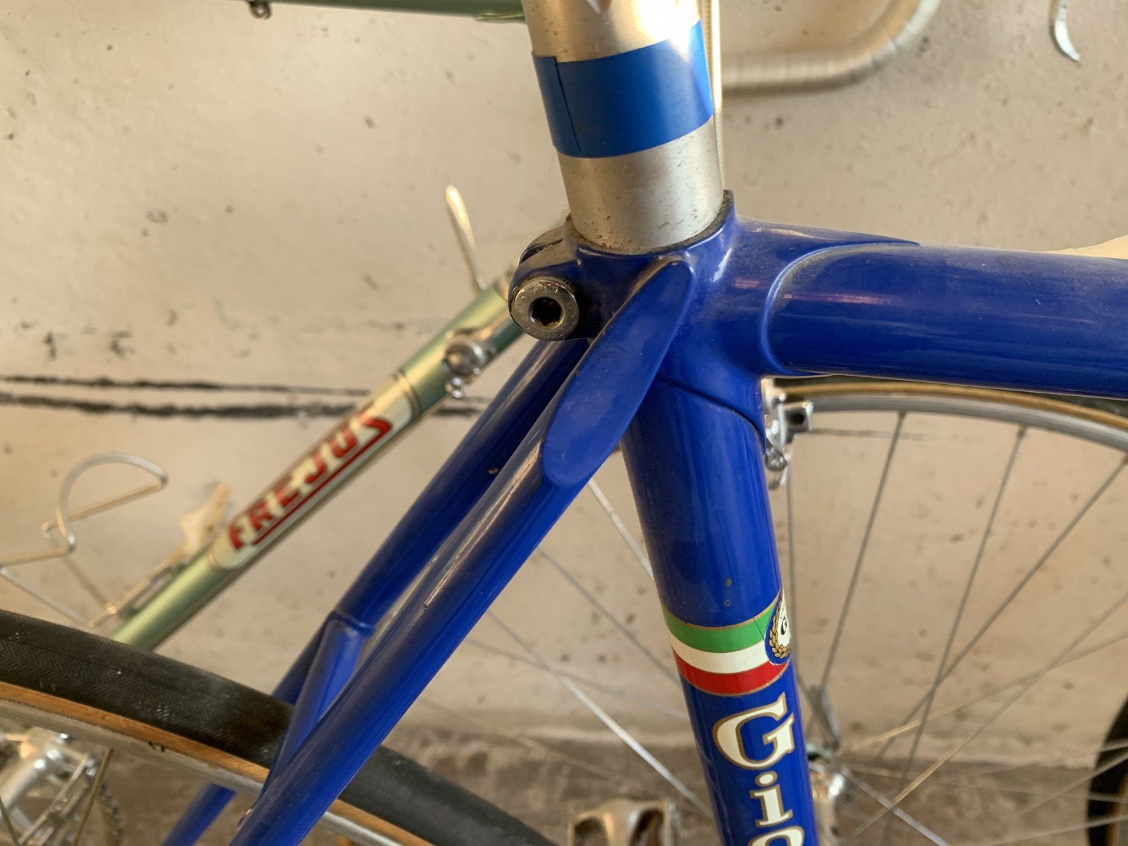

Hallo zusammen,
habe ein tolles Gios Super Record Pista Rad. Leider sind die Decals am Unterrohr ab. Der Lack ist jedoch noch top. Waren die Decals damals immer über Lack? Wie würdet ihr bei der Restauration vorgehen? Neue Decals drauf und Klarlack oder ab damit nach Turin?
Der Lack ist original und wird Heute, selbst bei Gios/Vapiano, nicht mehr in dieser Form verwendet. Die Aufkleber waren immer auf dem Lack und OHNE Klarlack, daher den fehlenden Sticker ersetzen und gut. Alles andere verändert die Authentizität des Rades
Danke! das ist eine wichtige Info. Werde ich so machen und nach Projektabschluss vorstellen.

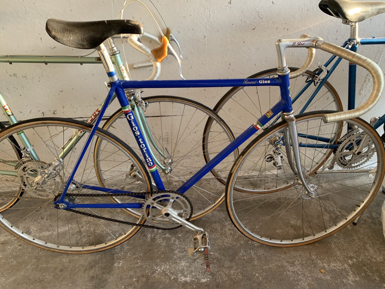

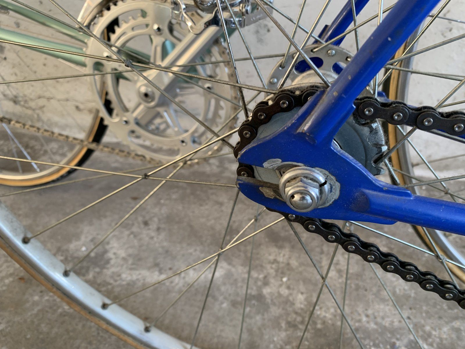

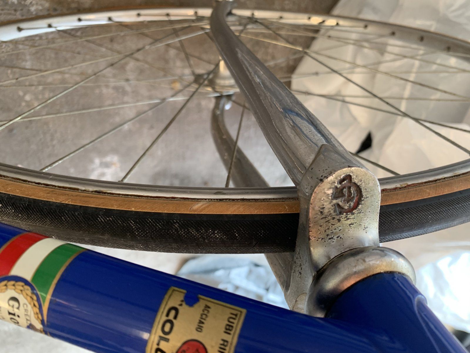

Hallo zusammen,
Anhang anzeigen 793359Anhang anzeigen 793360Anhang anzeigen 793361Anhang anzeigen 793363Anhang anzeigen 793364Anhang anzeigen 793365
Kannst du mal das Tretlager von unten bitte zeigen? Schönes Teil. :)
Edit: Die Strebenanlegung ist sehr speziell, habe ich so noch nie bei frühen Giosrädern gesehen.

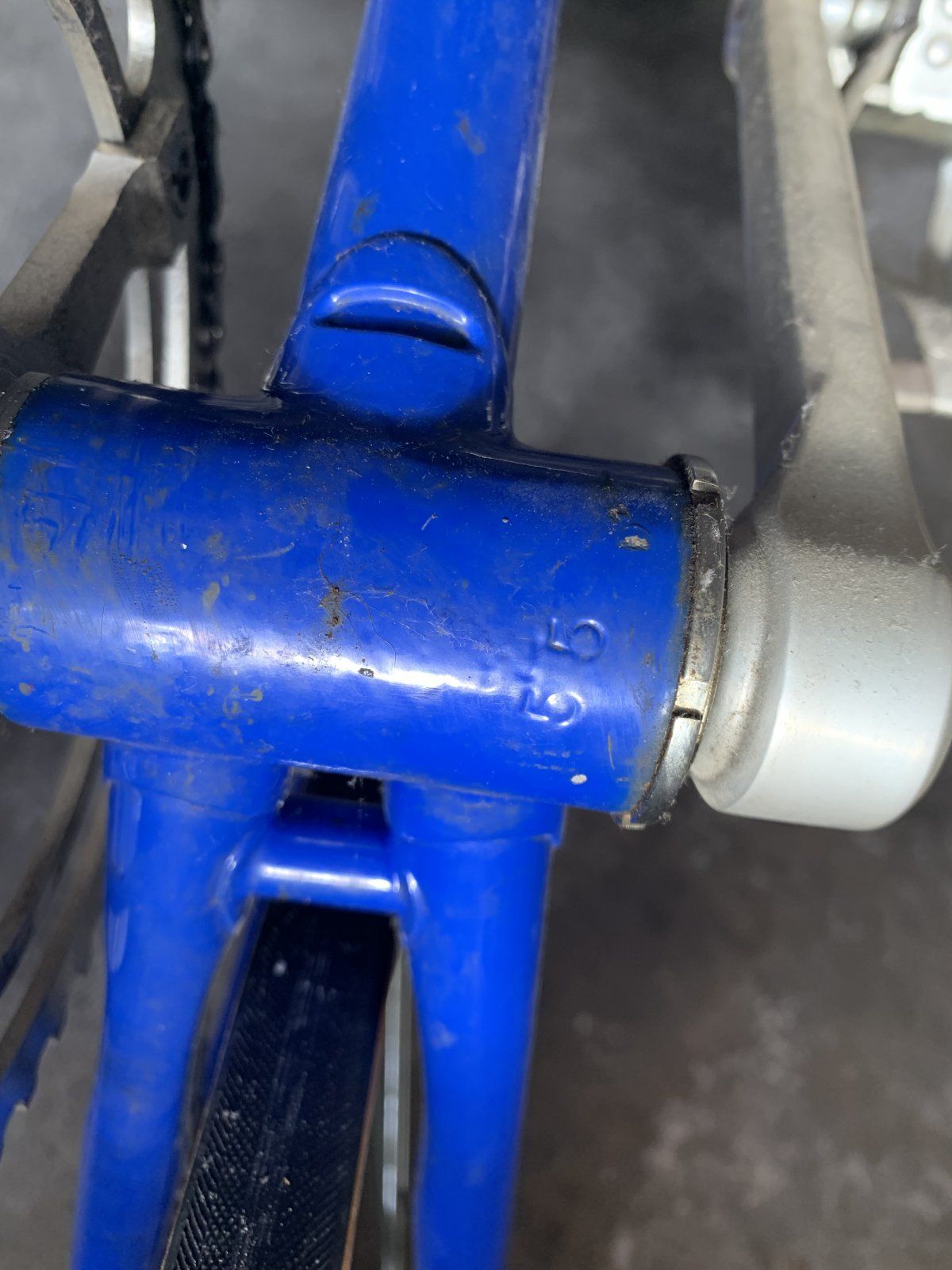

Hier der Unterboden. Warum ist die Strebenanlegung besonders? Habe Marco mal eine Nachricht geschrieben.
Kein Georg Fischer Tretlager, oder? Also für mich sieht das nach 1975+ aus, aber so gut kenne ich mich nicht aus. Die Strebenanlegung habe ich so noch nie gesehen. Wann gab es die Pantos auf dem Gabelkopf? Auch erst ab 1974-75oder?

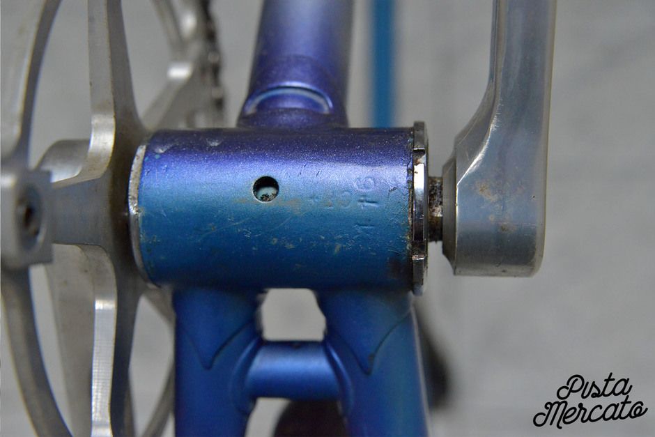

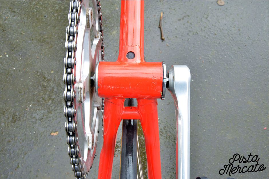

Hier sind zwei Brooklyn/Dreher-Teamrahmen (Bahn) von RdV und Sercu. Die sind aber eher von 1974 statt 1972. Beide sind von Luigi Gilardi gebaut und haben ein GF-Tretlager.
Deins hat auch keine dreistellige Rahmennummer oder? Nur die Rahmenhöhe markiert oder übersehe ich etwas...?
Vielleicht schaust du mal im Giosregister nach, ob da vergleichbare Pistarahmen aus +-1975 sind? Ich würde die Daten und Antworten auf der Seite und von Marco aber mit Vorsicht genießen...

Ob mein Tretlagergehäuse von GF kann ich nicht sagen, dazu reicht meine Expertise nicht aus.
Eine dreistellige Nummer hat es nicht.

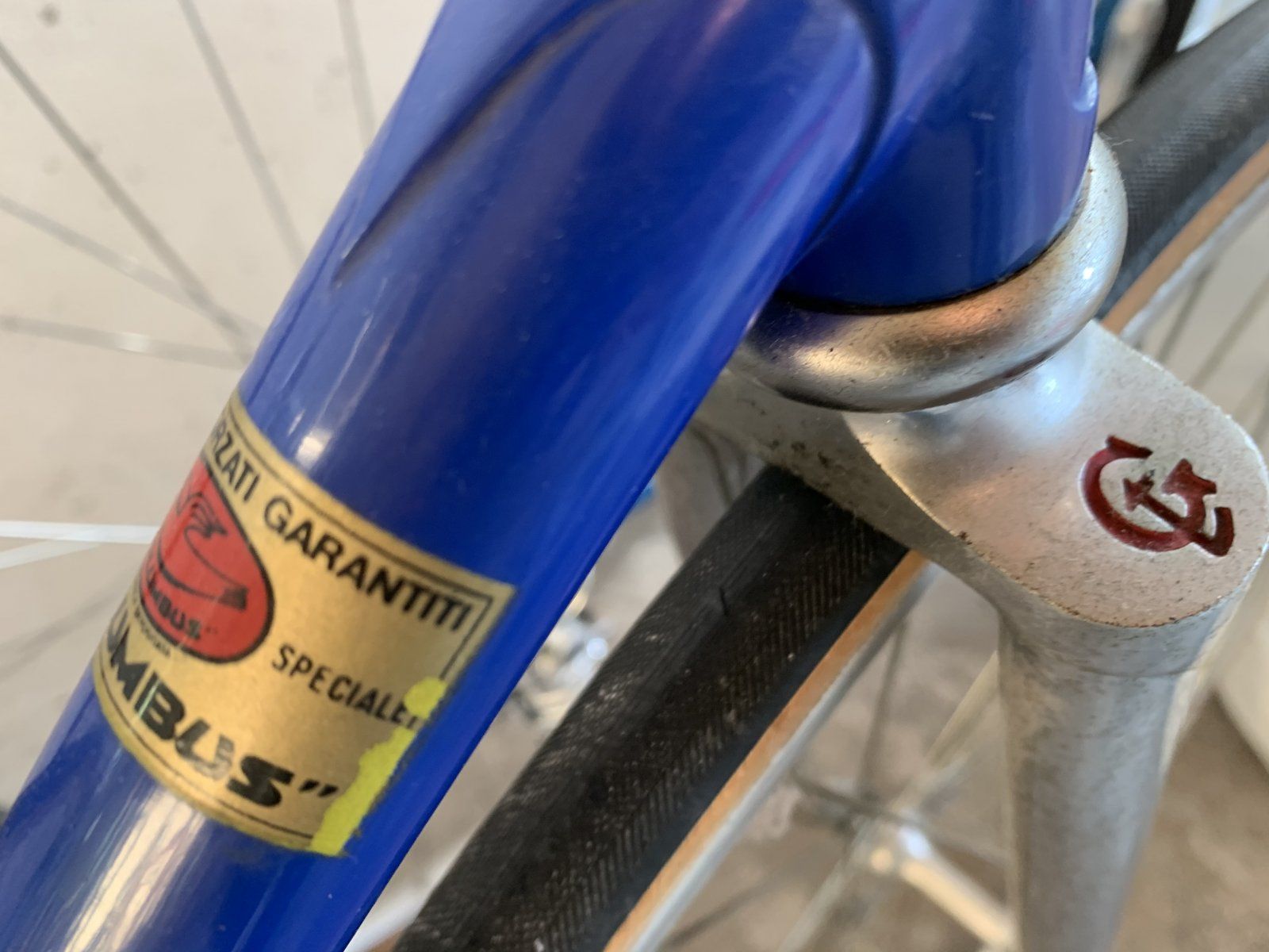

Also das Rad ist toll und auch die Farbe super schön, ob der Rahmen ein Gios ist, würde ich fast bezweifeln. Wenn du dir mal die Giosräder aus der Zeit anschaust, hat keins von denen auch nur so eine Strebenanlegung. Steht irgendwas auf der Gabel? Die wurden ja leider auch immer modernisiert nach 1975/76.
Dabei ist die ganze Geschichte um die frühen Gios äußerst undurchsichtig, und Marco trägt nicht gerade dazu bei dies etwas aufzudecken. Ist ja auch nicht ganz so schön zugeben zu müssen, dass die ganzen professionellen Räder aus der Glory Time von anderen Rahmenbauern gebaut wurden. :)
Die frühen professionellen Giosräder (1973-75) waren von Luigi Gilardi gebaut. Der hatte einen ganz eigenen Stil und dementsprechend sind die Strebenanlegungen, Gabelkronen etc auch ganz unterschiedlich. Diese frühen Giosräder wie oben abgebildet, sehen aber auch ganz anders aus von der Strebenanlegung.

Falls du unter der Achse ein +GF entdeckst, wäre das ein guter Hinweis für ein Georg Fischer Tretlager, welches vorzüglich bis 1974-75 verwendet wurde.
