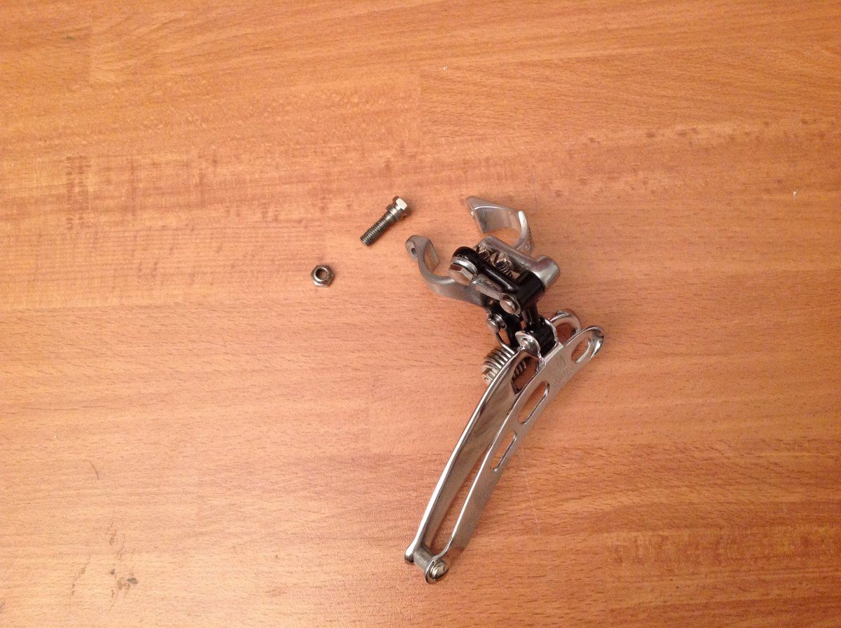

Auf der Zielgeraden tauchen dann doch noch Probleme auf. Kann es vielleicht sein, dass es die Befestigungsschraube für den Umwerfer in verschiedenen Längen gibt? Zumindest bekomme ich mit meiner die Schelle nicht fest.
Ich dachte schon daran, bei der Montage die Schelle mit einer Zange zusammen zu drücken und dann zu versuchen, das die Schraube greift. Aber bevor ich da rohe Gewalt anwende...:(

Die Schelle ist manchmal minimal verbogen, Schelle fest zudrücken, dann klappt das schon!
In Notfall erst eine "falsche"länger Schraube nehmen, anziehen und dann austauschen :daumen:
Aber Vorsicht, die Schelle kann brechen. Meist an der Ecke, wo sie zum Schraubloch abbiegt.
Er hat ja Ersatzteile;)
Danke für die Tips, ich werde berichten;)
