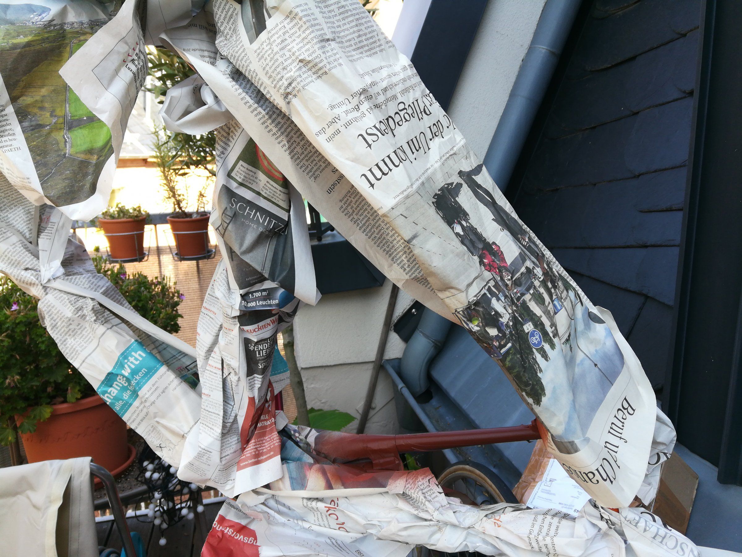

So sieht meine Baustelle aktuell aus....
