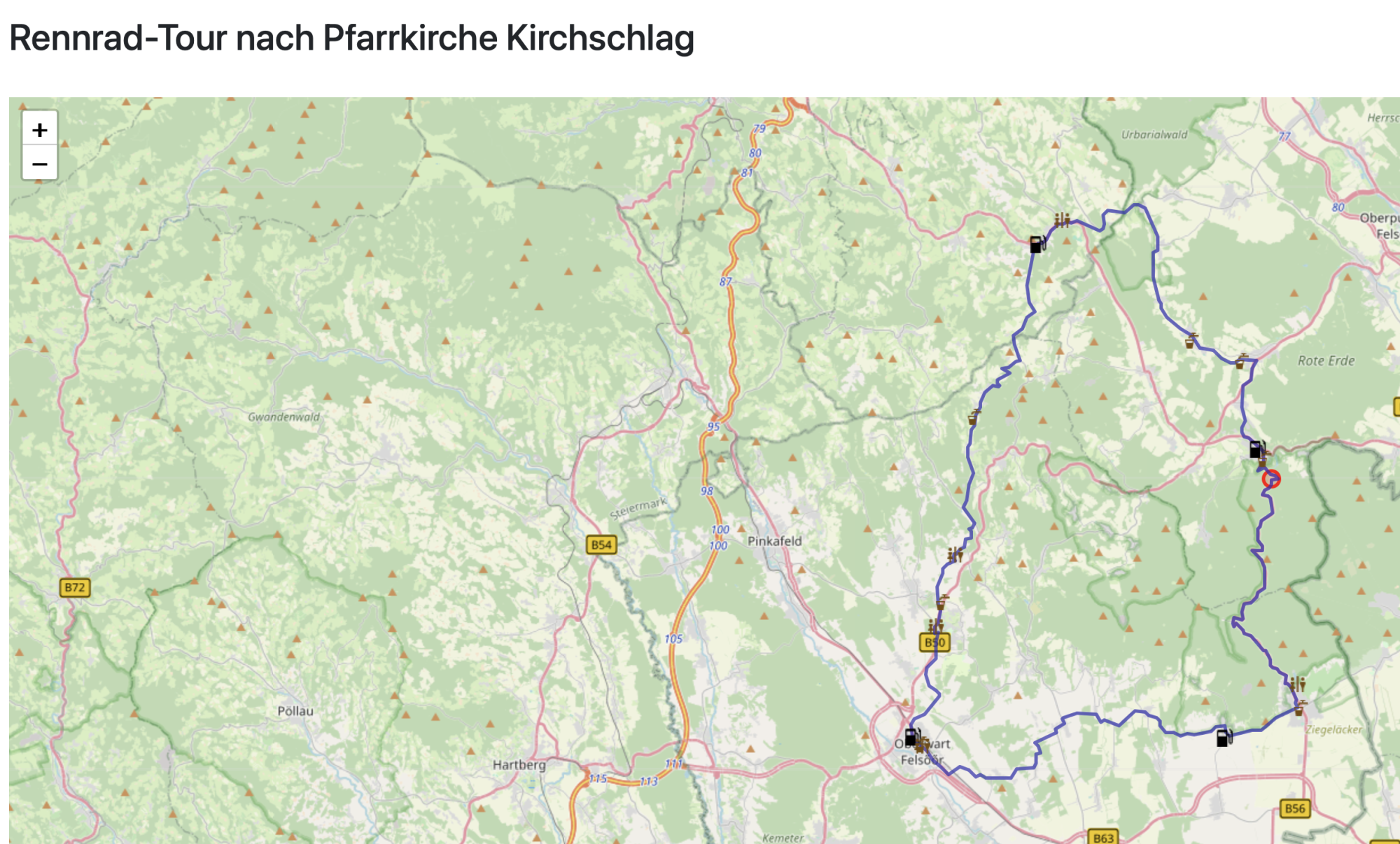

Habe dein Tool nun einmal ausprobiert und ist enorm hilfreich. Auf meinem MacBook sind jedoch die POI nur schwer zu erkennen, da sehr klein und filigran. Könnte man die eventuell optional in einem weißen Kreis setzen? Dann würde man Sie in der Karte besser sehen :-)
Hat dein Mac so eine große Auflösung oder warum ist das bei dir so klein. Könntest du mir vielleicht mal einen Screenshot (gerne per Direktnachricht) schicken, ggf müsste ich die POIs mit SVG skalieren.
Danke für deine schnelle Rückmeldung. Ich hoffe man kann es erkennen. Die Tankstellen sind noch etwas "voller" aber die Toiletten sind fast nicht zu erkennen. Einzoomen bringt nichts, da die Symbole immer die selbe Größe haben.
oh. Das ist wirklich grauenhaft. Das muss ich mir mal anschauen.
