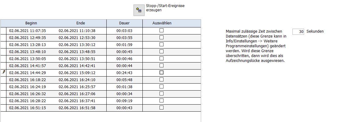

Aber das ist doch nicht mehr als Dir zB auch Basecamp bietet? Dh Du schneidest einfach die überflüssigen Datenpunkte raus, komplett mit allem? Fit File Repair Tool sieht in deiner .gpx ein paar Aufzeichnungslücken:
Basecamp habe ich nimmer, weiss auch nicht, ob es mit einem Win10 BS läuft; FiteFileRepair Tool ist inzwischen kostenpflicht, und für 2 bis 4 Anpassungen im Jahr ist dieser Preis für mich nicht gerechtfertigt....
