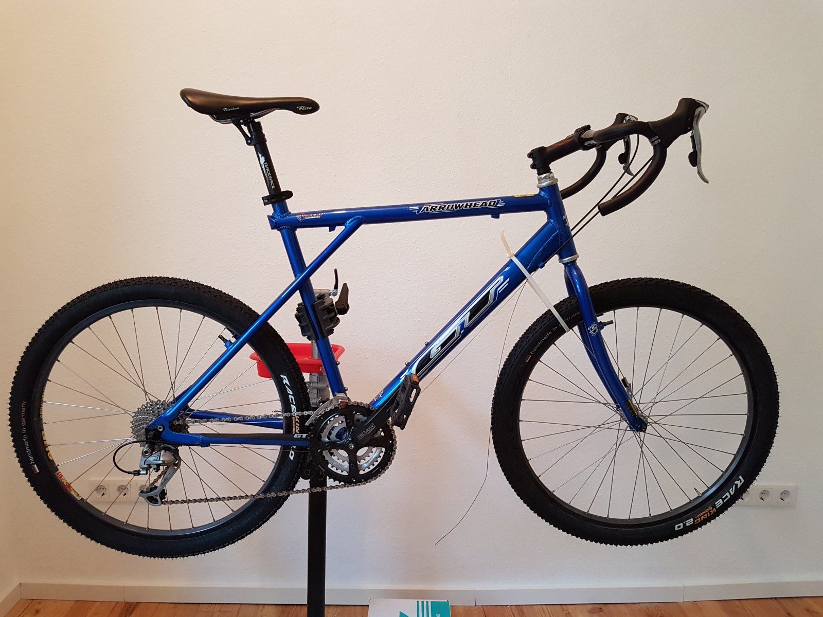

Ich baue gerade so etwas auf.
Schön! Wenn endlich die Coronakrise vorbei ist und sich Wälder und Felder wieder von Menschen leeren, dann kann man damit unbeobachtet durch das Gelände preschen. ;) Ist der Bock nicht bock hart?
Zumindest mit dem Lenker könnte ich mich anfreunden. Bei geraden Lenker tun mir immer die Handgelenke weh.
Ich habe den Gravelking SK in 37mm bei meinem Gravel montiert. Leicht, gut verarbeitet tubeless sehr gut aber von den Stollen her nicht für Matsch geeignet. Da könnte der AC mit den Stollen genau passen.
Genau den gleichen Ansatz habe ich bei den Conti Raceking, für das MTB schmalen 2,0 Breite (etwa 48mm).
Noch etwas breiter als 37mm beim Gravel, eher feine Stollen und wenig Gewicht (Raceking).
Ob der Bock nicht bockhart ist, werde ich sehen. Mir fehlen noch passende Bremsen (STI an V-Brake verlangt mini-V).
