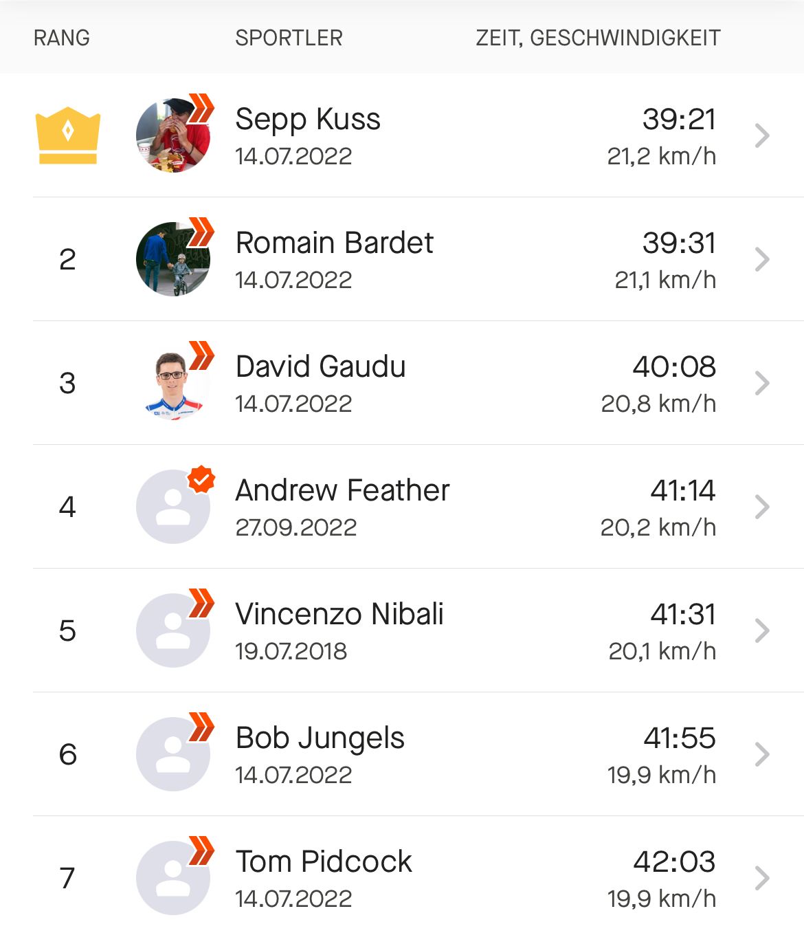

Gute 5,3W/kg lt Kreuzotter dürfen es dann schon sein. Das ist kein Ziel, sondern ein Statement.
Das 99. Perzentil (du bist besser als 99%) bei Intervals.icu der Männer unter 40 sind 5,78W/kg.
Wenn du das in 45min fahren willst (du Troll) bist du entweder Profi, warst es oder willst es werden.
