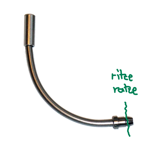

Das Aushängen der Mini-Vs ist wirklich ein Problem. Die Beläge sind zu weit an der Felge, so dass man die Bremsarme nicht so weit zusammendrücken kann, dass der Einhängstopper frei wird.
Ich habe das mal gelöst, indem ich den Einhängstopper gekürzt habe.
Auch nicht schlecht. Ich werde demnächst wohl einfach mal die von @Crocodillo erwähnten SM-CB90 Schnellentspanner für in den Zug rein verbauen. Das nicht ohne weiteres aushängen können nervt schon gehörig.
Diese Idee ist ein wenig gefährlich, wenn die Züge nicht ganz sauber laufen. Dann kann sich der Zug auch mal von selbst aushängen.
Klar, alles auf eigenes Risiko. Die Züge müssen immer unter Spannung stehen. Die Bremsfedern wirken ja auch im Nicht-Bremszustand.

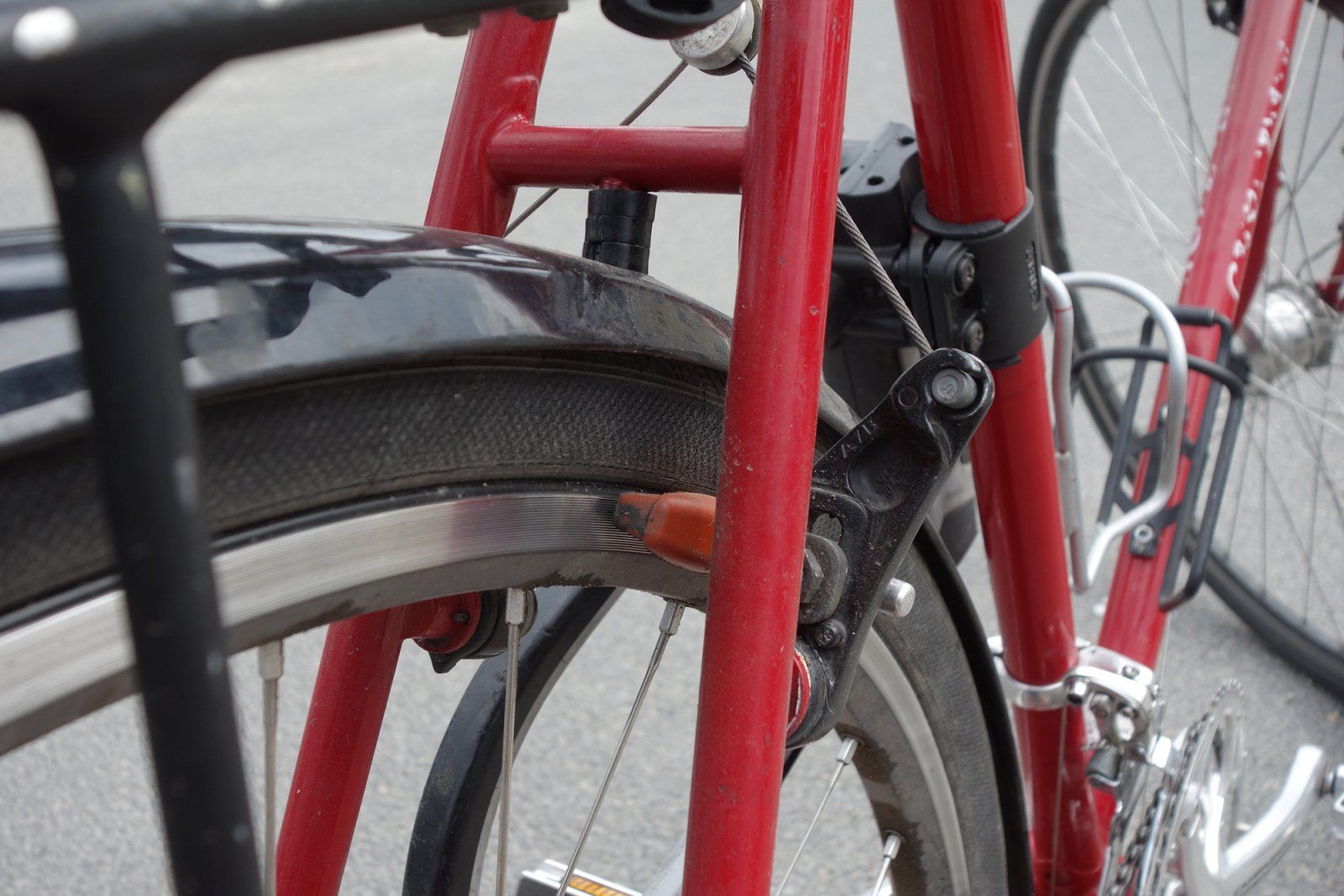

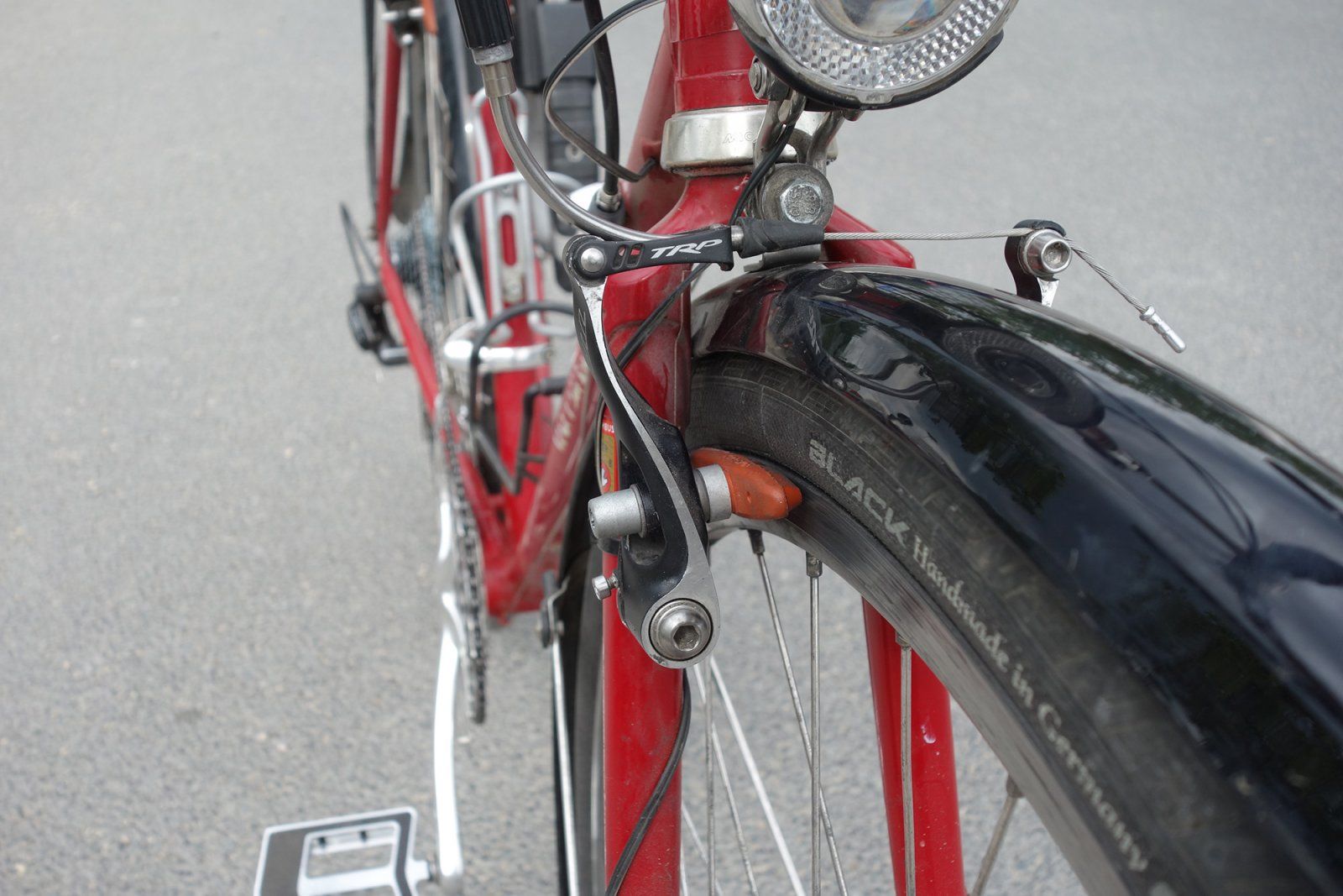

Mein Alltags-Held ist ein ebenfalls ein Guylaine und hat schon verschiedene Aus- und Umbaustufen durchlaufen. Inzwischen bin ich bei Shimano * Canti hinten & Mini-V vorn gelandet.

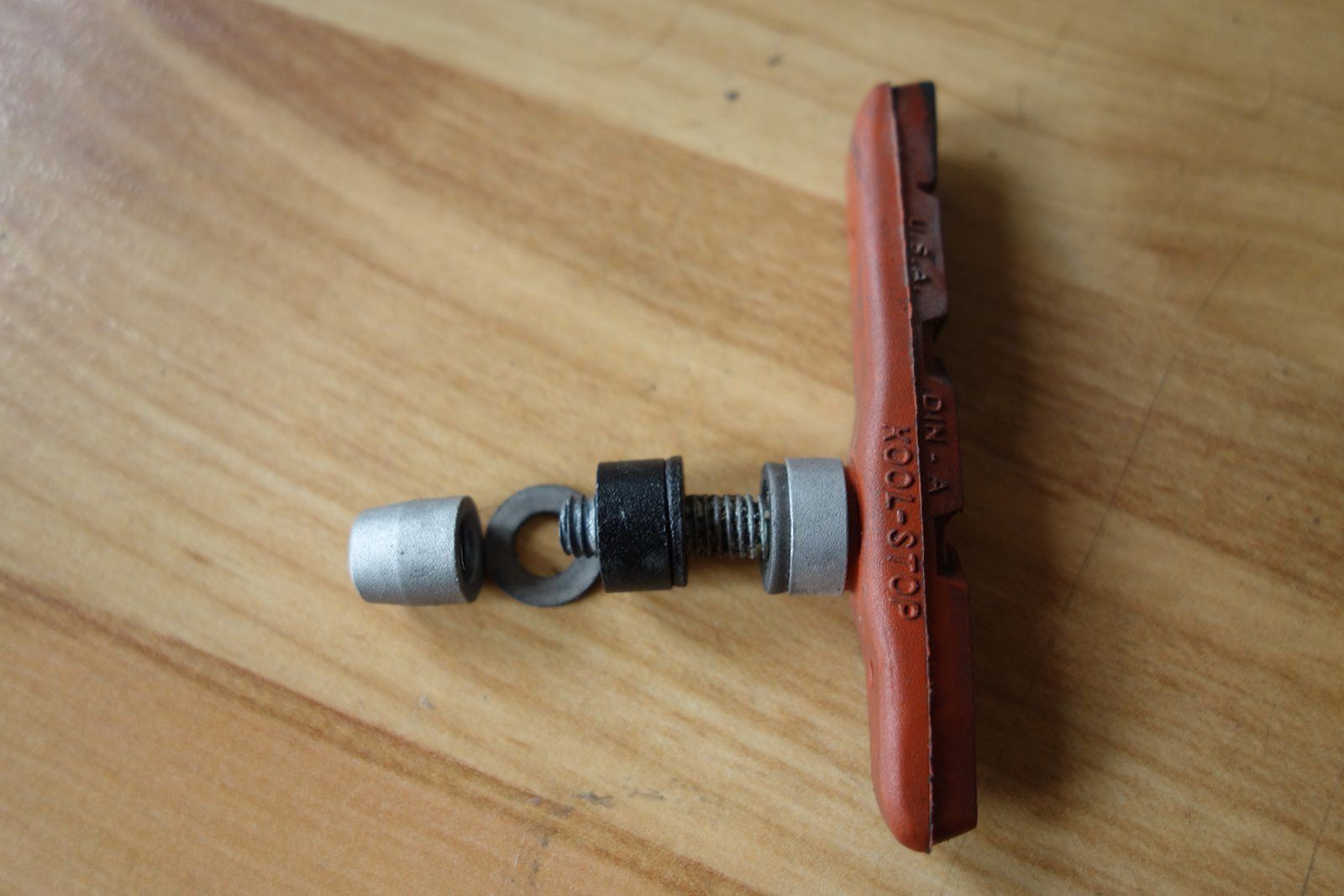

Ich war mit der Bremsleistung der Cantis nur bedingt zufrieden und konnte vor ca. 3 Jahren eine einzelne TRP 8.4 in einer Auktion erwerben und habe diese ein wenige "getuned". Koolstop Thinline mit TRP Spacern und neuen, längeren Inox M3 Schräubchen zur Einstellung der Federspannung.
Anbei ein paar Bilder:
Um den Abstand zwischen Bremsarm und Bremsklotz zu verringern, musste ich ein wenig tricksen: Die Unterlegscheibe am Bremsklotz weglassen, direkt die beiden silbernen Unterlegscheiben (Ellipsoidenstumpf-artig, gibts dafür ein Fachwort?) auf den Bolzen schieben. Dann folgt der Bremsarm und auf der Rückseite kommen wieder diese speziellen Unterlegscheiben und die Mutter. Die äußeren Unterlegscheiben stammen dabei von den originalen TRP Bremsschuhen - die Koolstop passen nicht von hinten in die Arme. Entweder ein wenig abfeilen oder tauschen.
Mit der Bremsleistung bin ich zufrieden, da kann man auch mal eine Abfahrt mit Gepäck machen.
Ein neues Vorderrad ist noch im Entstehen, dann kann ich die Mini-V vielleicht noch ein wenig knackiger einstellen. Auf den Fotos sieht es so aus, als würden die Bremsschuhe recht hoch sitzen. Das ist der Kamera geschuldet, im gezogenen Zustand sitzen sie mittig auf der Bremsflanke. Die frisch gereinigte und gefettete Cantileverbremse am Hinterrad funktioniert überraschend gut. Das Modell für vorn liegt hier auch noch in der entsprechenden Kiste - vielleicht überkommts mich doch nochmal. Hübsch & sehr gut zu dosieren sind die ja, aber das letzte Quäntchen Bumms hat mir gefehlt. Vielleicht lags aber auch an meinen mangelnden Einstellungskünsten.
