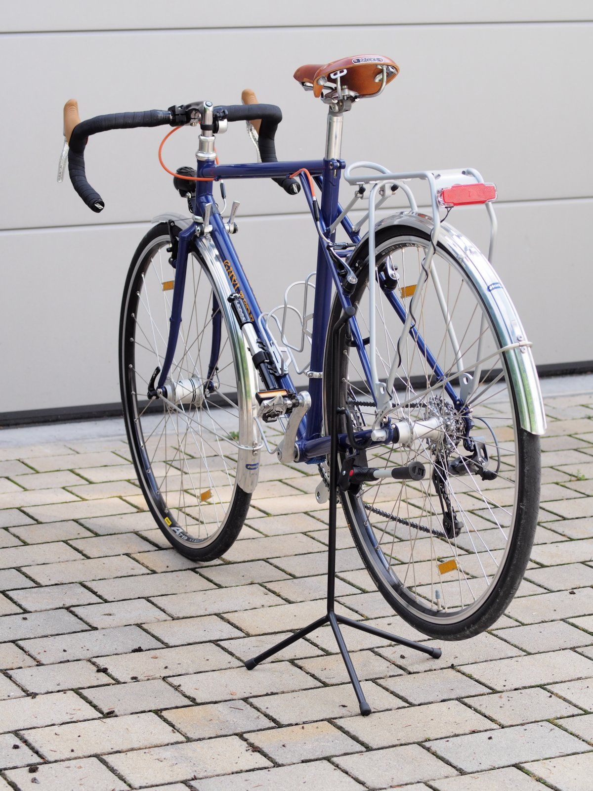

Guylaine NVC1200: Aufbau eines Reiserennrads
So.
2,5h vorne und 2h hinten. Jetzt sind die Schutzbleche dran.
Mir gefällt das Ergebnis extrem gut.
Und als nächstes kommen Gepäckträger und Beleuchtung dran.

So.
Langsam geht es dem Ende zu.
(Ende heißt aber nicht Ende. Die Dinge, die mich im Fahrbetrieb jetzt stören werden dann getauscht und optimiert)

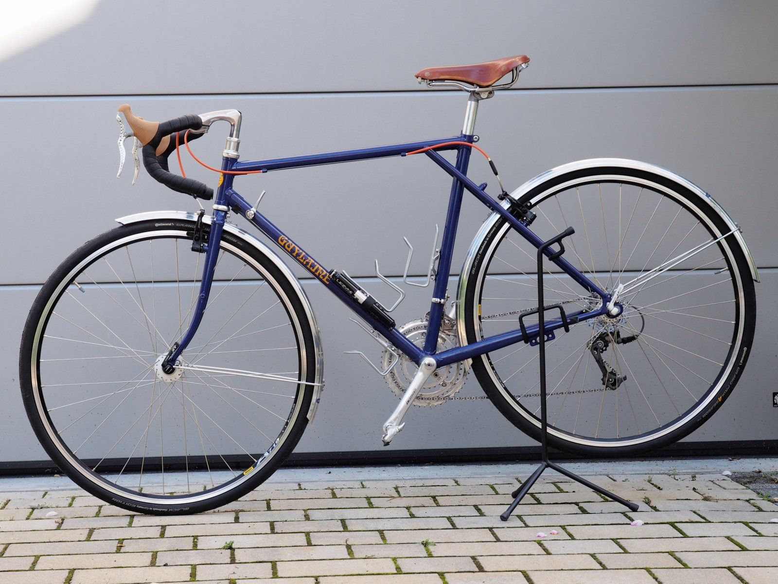

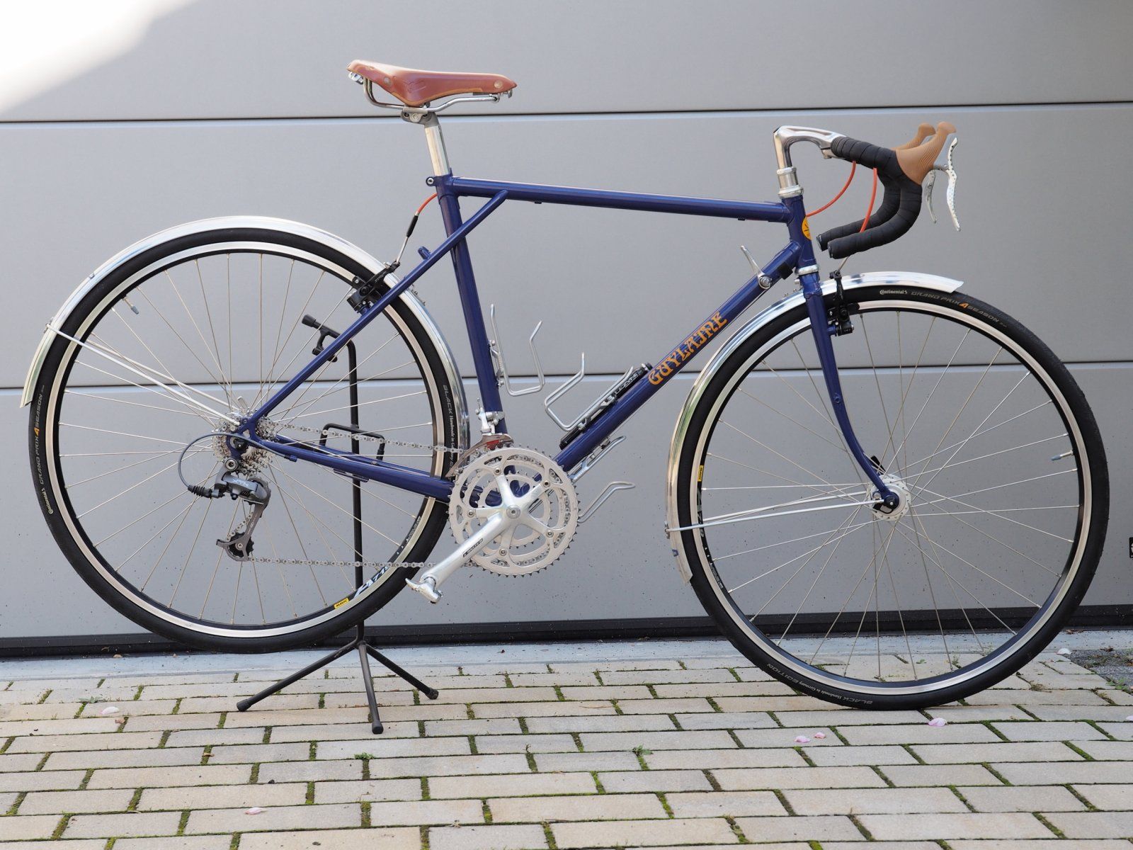

Die letzten Anbauteile sind montiert.
Beim Gepäcksystem habe ich mich am Ende für Stangenware von Racktime entschieden. Die sind bewährt, stabil und passen perfekt an das Guylaine. Außerdem mag ich den Snap-It Verschluß.
Und auf einen kleineren Frontträger kann ich ja immer noch umrüsten. Irgendwann kann Nitto bestimmt wieder liefern.
Technisch spricht -aus meiner Sicht- nichts gegen Racktime außer der Farbe. (In schwarz wäre der Träger aber auch nicht besser. An meinem MTB ist er in schwarz und ich habe sie nebeneinander gehalten)

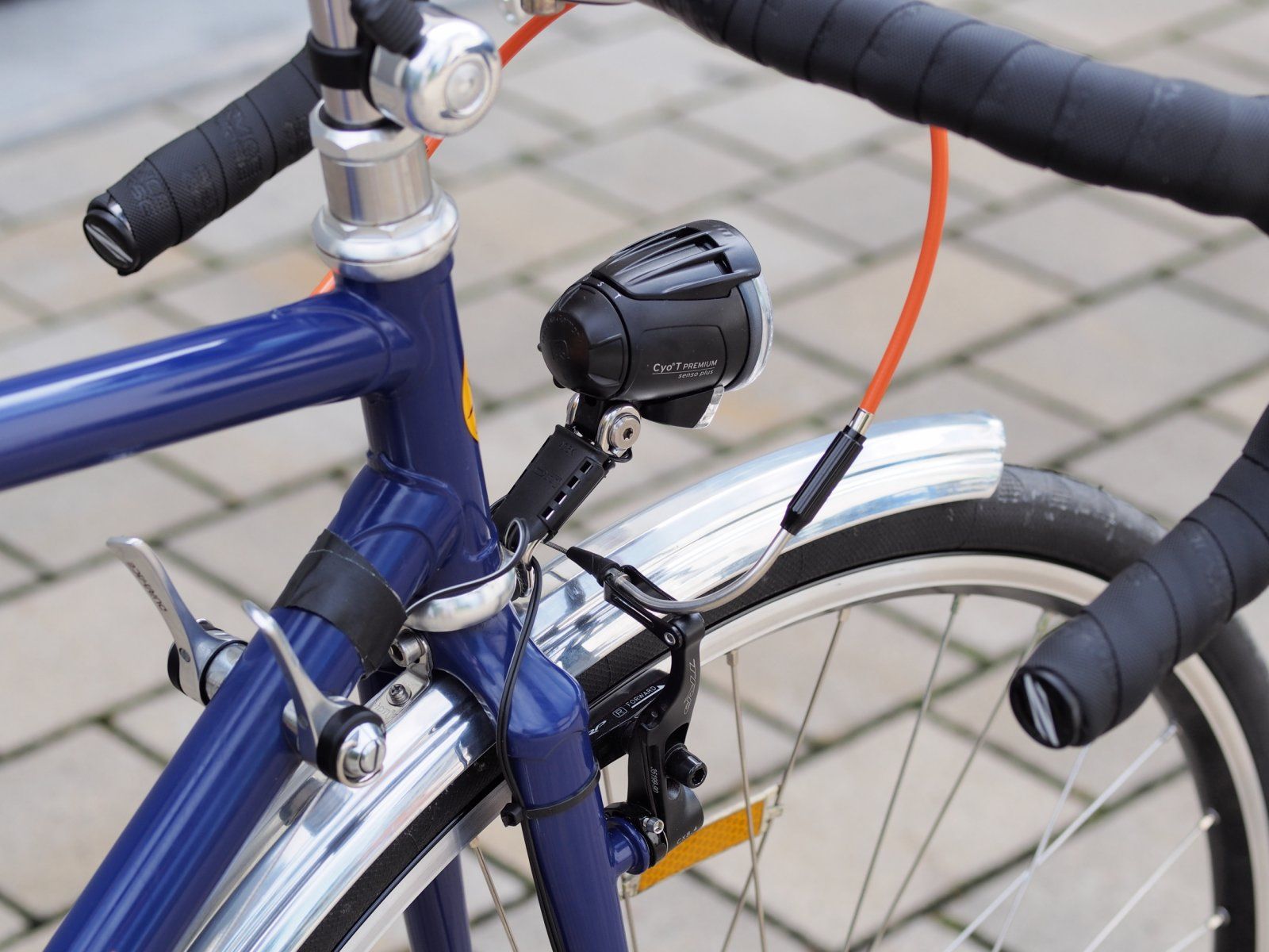

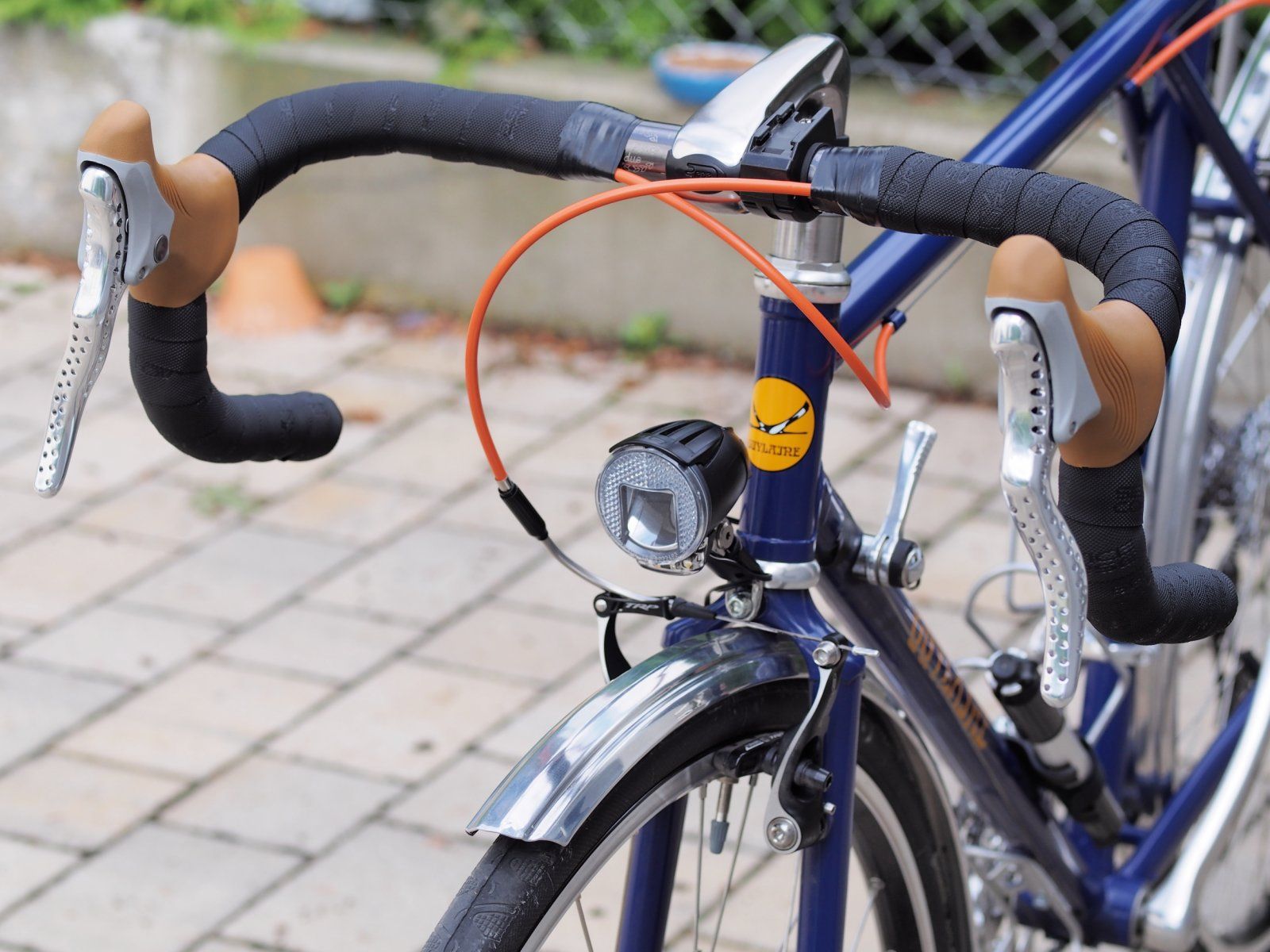

Auch die Beleuchtung ist solide Großserie: Busch und Müller. Vorne soll er 60 Lumen haben und nach der ersten Nachtfahrt denke ich, das ist so OK.
Schließlich gab es noch einen Hebie Seitenständer, da der Rahmen die passende Aufnahme hat. Die Alu Variante ist gar nicht so schwer. Schön ist er aber nicht anzusehen. Na dann: Form Shits On Function... ähh... Form Follows Function natürlich

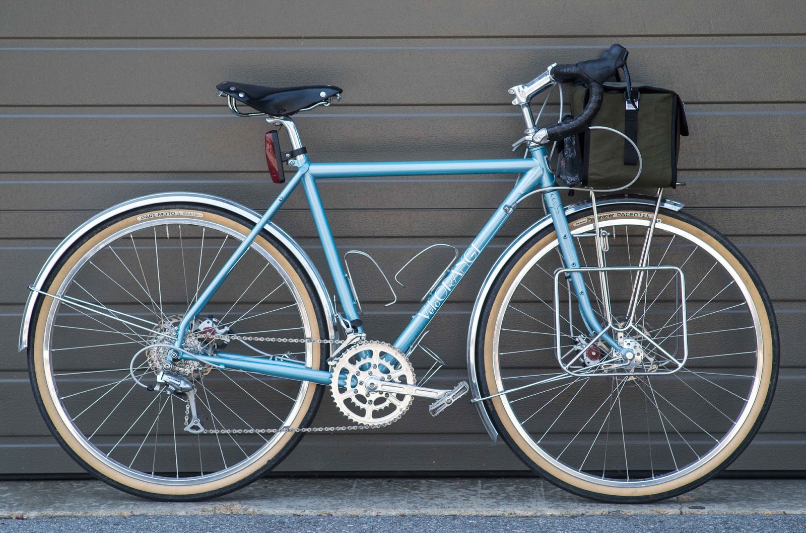

gefällt mir bis auf den gepäckträger - hast du nichts klassisch geformtes in alu gefunden?
und den sattel in schwarz bitte! ;)
Mit dem Gepäckträger bin ich auch nicht wirklich zufrieden.
Allerdings habe ich jetzt alle Zeit der Welt, mir einen zu suchen, der dann 100% an das Rad passt.
Und beim Sattel hatte ich die Idee, in honig-braun sieht er mit den Bremsgriffen und den Schriftzügen zusammen besser aus.
Ja der Träger. Ich hab den gleichen an meinem Alltaxrad und da auch schon bemerkt, dass er viel zu hoch ist. Das ist wirklich unschön und auch unpraktisch, denn der Schwerpunkt des Gepäx liegt höher als nötig.
Die alten Blackburn/Vetta/Bor Yueh sind flacher und passen besser zu Rändern mit diesem Umfang. Tubus interesanterweise auch, obwohl sie ja die Eigentümer von Racktime sind. Wer auf Snapit verzichten will oder kann, der hat Alternativen.
Die Honjos sind sehr schön!
Funktionell darf vorne noch ein Spritzlappen dran, sonst spritzt das Wasser trotz der Bleche bis zum Tretlager/Füße.
Und bei dem Gepäckträger könnte man vielleicht auf dem hintere (tieferen) Auge a) den Gepäckträger mit der Schutzblechstrebe kombinieren und b) sieht es so aus, dass man in den "Befestigungsblechen" des Gepäckträgers deutlich höher eine Loch bohren und so den Träger noch weiter nach unten bringen kann.
Das soll jetzt aber nicht davon ablenken, dass das ein wirklich schönes Rad ist.
Zum Gepäckträger wurde alles gesagt. Lampe vorne würde ich nach ner silbernen gucken. Gibts die B+M IQ-X in Silber? Ich glaub nicht oder? Ansonsten Son Edelux in Silber. Licht hinten ist mir auch zu aufdringlich. Da würde ich ein B+M Toplight Line Small nehmen.
Achso und natürlich Reifen mit brauner Flanke. Ganz wichtig.
Ansonsten ein Traum von Rad.

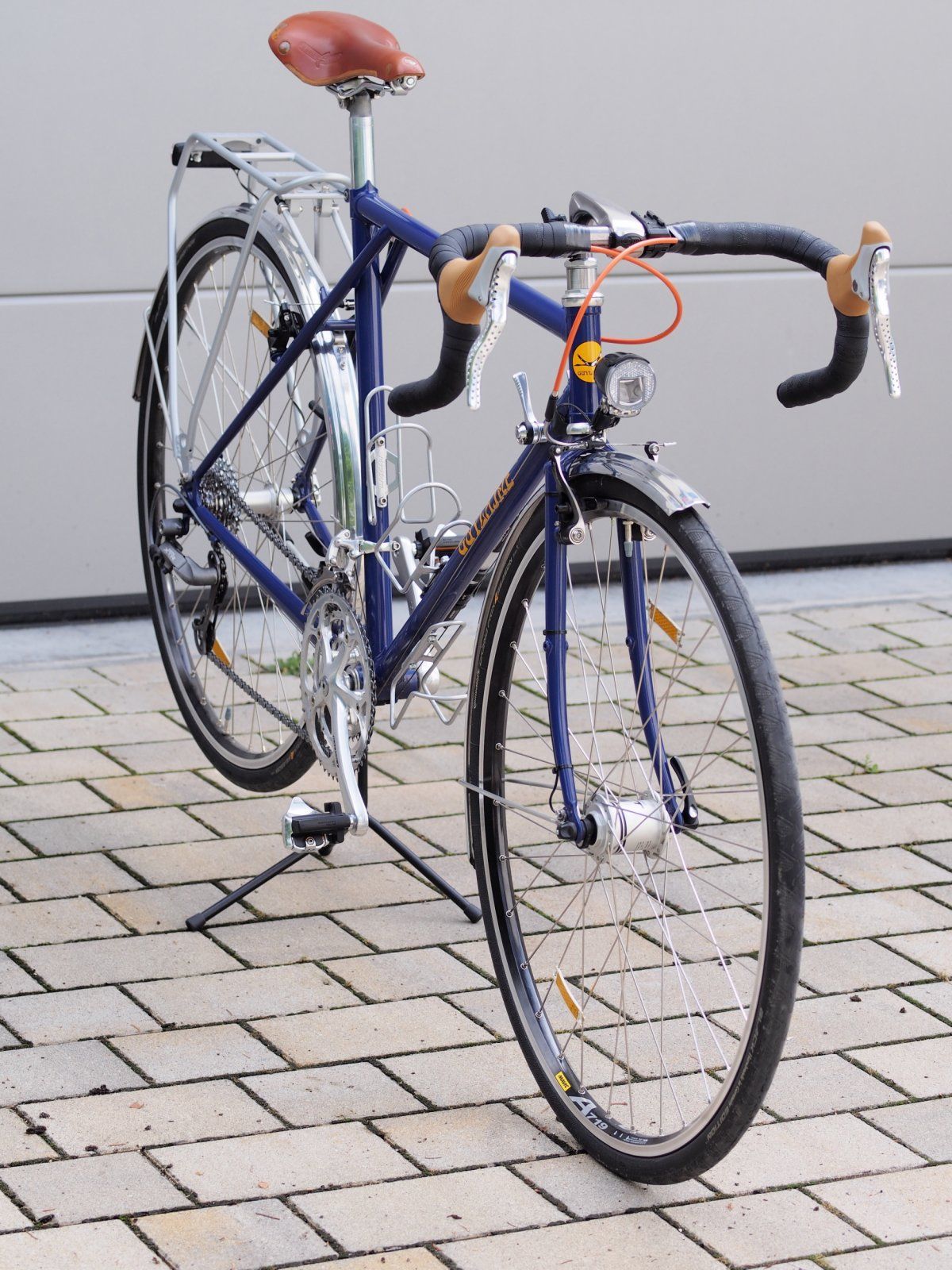

Mit der Beleuchtung bin ich zufrieden. Die ersten Nachtfahrten habe ich schon hinter mir.
Durch den großen Reflektor ist die Straße gut ausgeleuchtet. Mit der Größe und dem schwarzen Plastikgehäuse kann ich da gut leben. (Ist halt ein Kompromiss, wie so vieles im Leben)
Und hinten nehme auch gerne die großen Rückleuchten. Irgendwie sitzt da die Angst, dass mich mal ein Idiot übersehen könnte...
IQ-X gibts in silber. Ein Kunde hatte mal einen schwarzen und der hat bald seine Farbe verloren. Silber kann keine Farbe verlieren.
Den Plastikhalter würde ich aber immer gegen einen Stahhalter vom Cyo tauschen.
Mein schwarzer is schon lange schwarz. Aber ok wenns den in Silber gibt dann passt das doch.

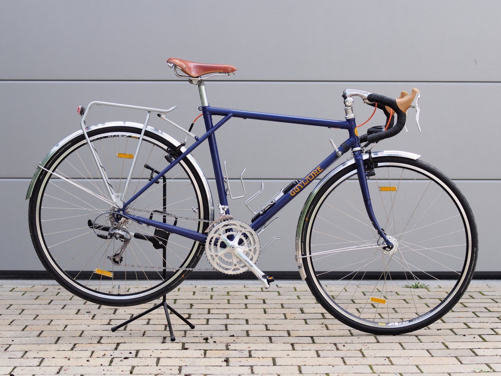

So.

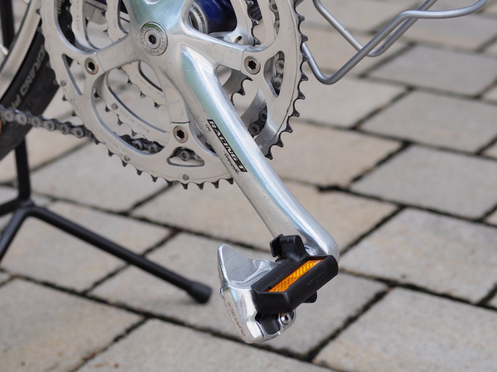

Und jetzt die BilderAnhang anzeigen 825781Anhang anzeigen 825782Anhang anzeigen 825783Anhang anzeigen 825784Anhang anzeigen 825785Anhang anzeigen 825786

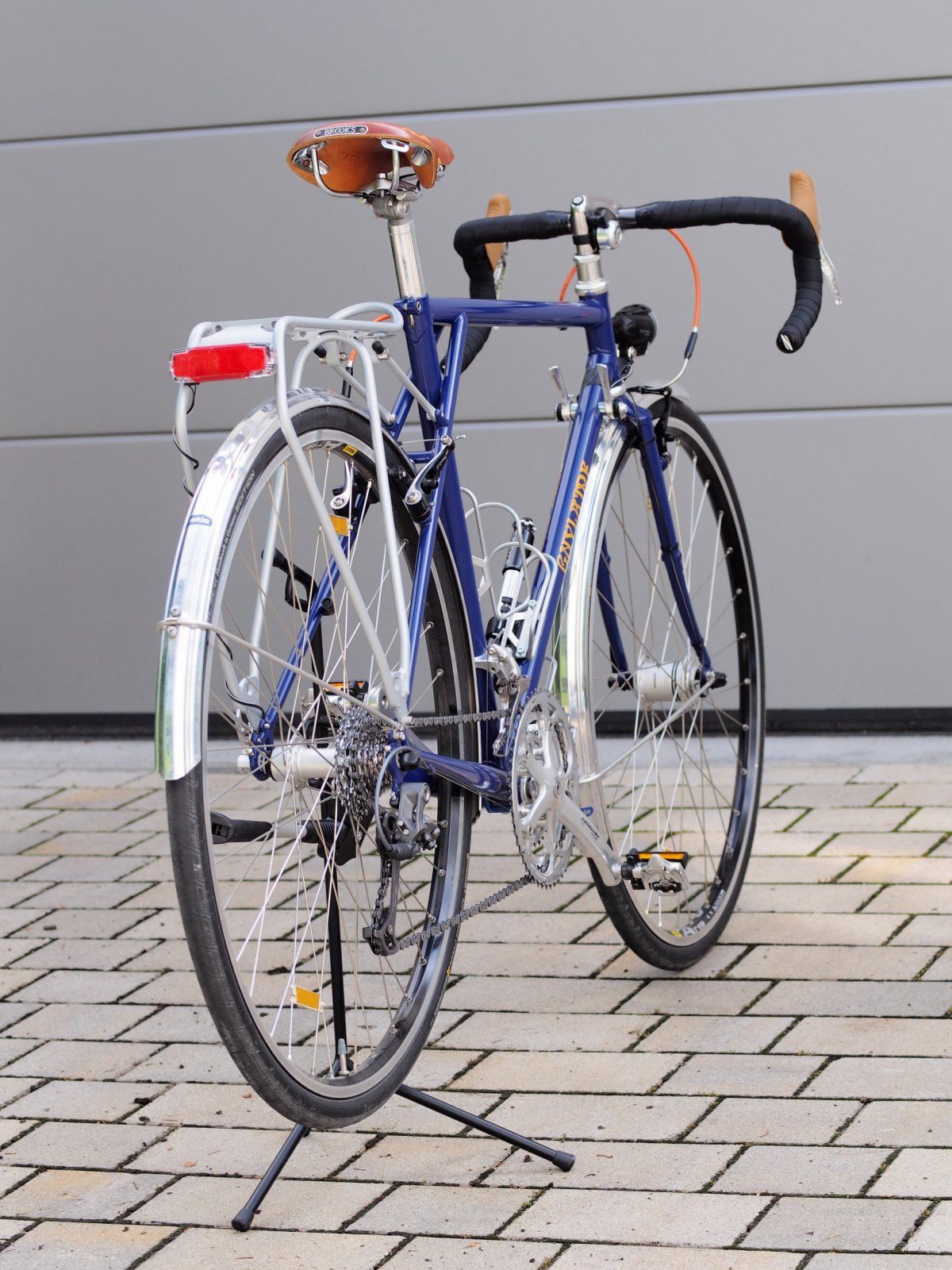

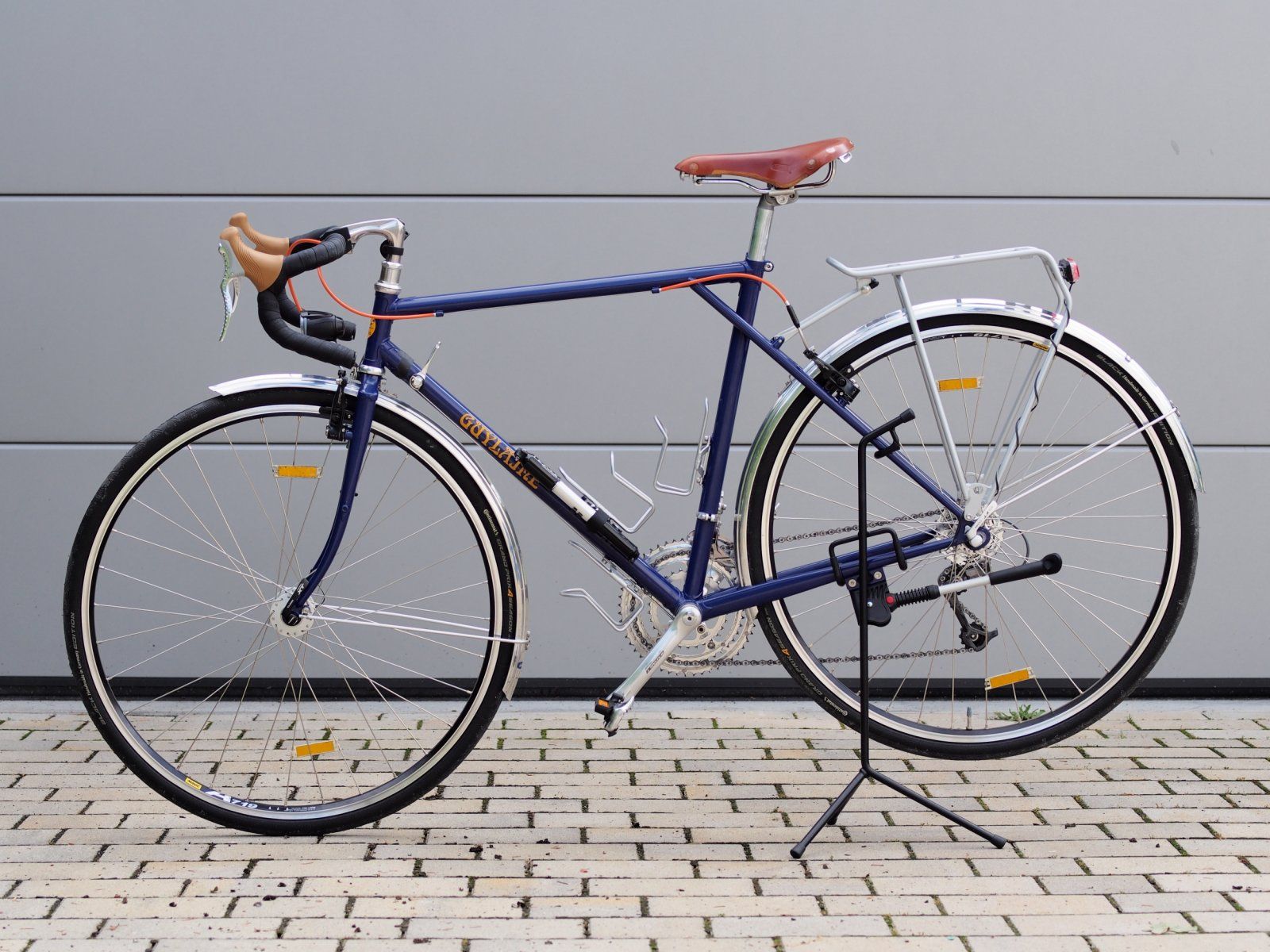

Das Rad gefällt :daumen: - es hätte aber Bilder ohne den Hinterbau-Heber verdient, locker gegen die Wand gelehnt und waagrecht stehend......
Optisches Optimierungspotenzial sehe ich darin, den Bremsgriffen schwarze Hütchen aufzuziehen und das Lenkerband in (annähernd) Brooks-Farbe zu nehmen....(Bsp.)
Als Träger-Variante würde ich mal über den VO Campeur Front Rack nachdenken: Schlanke Optik, Fronttaschen-Decaleur und man kann die großen Ortliebs anhängen...... Viele Montagemöglichkeiten an der Gabel.......
....und den etwas klobigen Heckträger dafür wech.......
Ein sehr schönes und individuelles Rad :daumen:! Tolle Farbe! Gefällt mir, außer - der Gebäckträger natürlich.... :eek:. Aber das ging ja den Vorpostern ebenso.
Der Tubus Fly wäre noch eine Empfehlung.
Ich persönlich mag den Fly sehr - minimalistisch und trotzdem sehr stabil. Der baut auch nicht so hoch, was ich mit am meisten an ihm schätze. Ich finde, so ein hoch bauender Träger macht mächtig die gute Optik fast jeden Rades schlecht. Ist latürnich, wie immer, auch Geschmackssache :).
So dezent kann er aussehen:
Den gibts auch in silber...

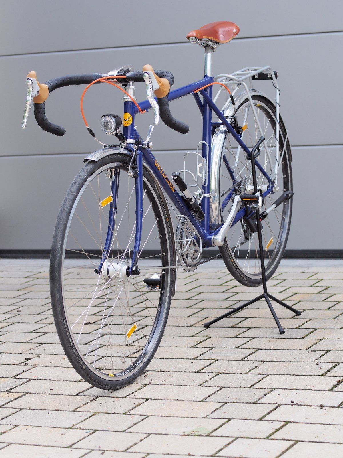

Das XTR-Schaltwerk ist funktionell über jeden Zweifel erhaben, aber optisch hätte ein silbernes noch besser gepasst. Ich weiß, das ist meckern auf hohem Niveau.... ;).
