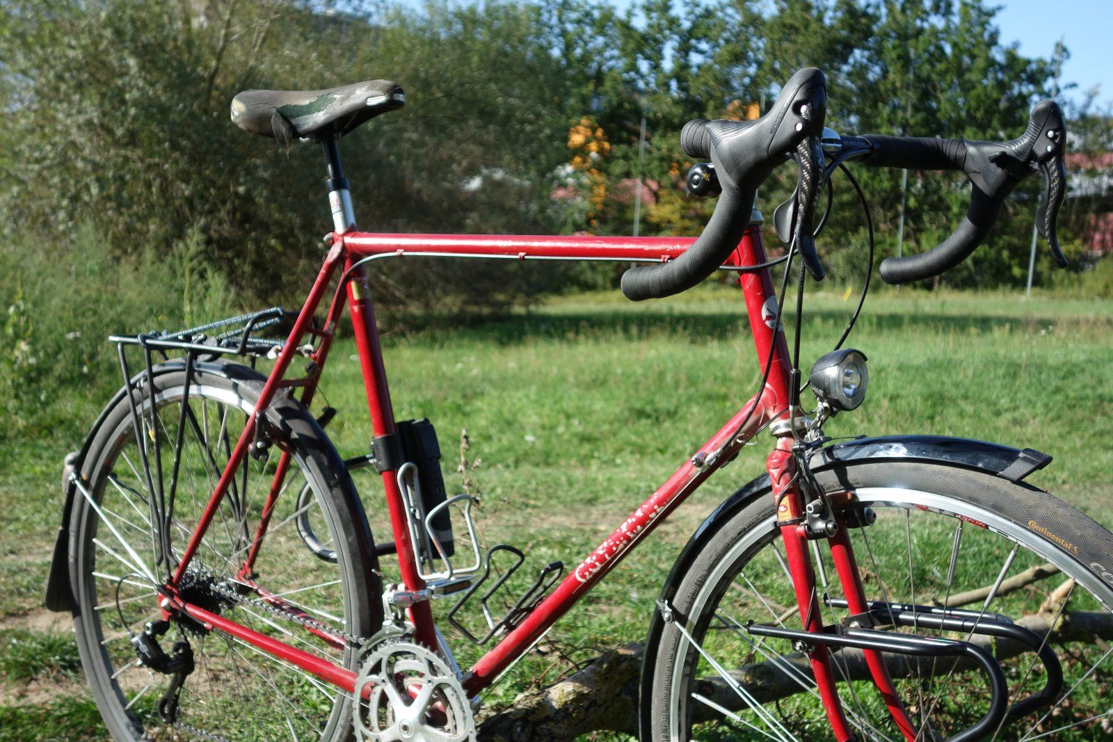

Nobel würde ich nicht sagen - ist mein Alltags-ZurArbeit-Trainings-Brevet Rad. Das Guylaine ist gearde abgebaut und wartet darauf frisch lackiert und neu aufgebaut zu werden zu werden aber unten ist eine Foto vom Januar wo ma das besser sieht.
An dem Guylaine war zu dem Zeitpunkt Chorus 11-fach mit Triathlon Lenkerendschalthebeln. Diese hatte ich in montiert in einem modifizierten Lenkeraufsatz. Den Lenkeraufsatz hatte ich mir mal zugelegt aber festgesetllt, dass ich damit nicht gut klar komme. Also kuerzerhand die Auflieger ab und die Rohre kurzgesägt, so dass vorne die Lenkerendschalthebel und am Stummel unten (neben dem Vorbau) eine Klingel daran kam. Die Bremshebel sind reine Bremshebel (Tektro) , die mit den V-Brakes zusammengehen. Das war eine Möglichkeit Rennlenker und V-Brakes mit der Chorus zusammenzubringen.
Ich bin aber ehrlich gesagt nicht richtig glücklich geworden mit den Lenkerendschalthebel. (Schalten war sehr schwer gängig und nicht sehr komfortabel) und werde beim Neuaufbau mir eine andere Lösung einfallen lassen.
(Wieder Canti oder Mini V-brakes und dann mit Standard Schremshebel)
Ma schauen.
P.S: Ich hatte die Lenkerendschalthebel auch schon am Ende des Rennlenker aber das hat dann nicht richtig geschaltet - zu langer Seilweg und zu veile Windungen vermutlich.

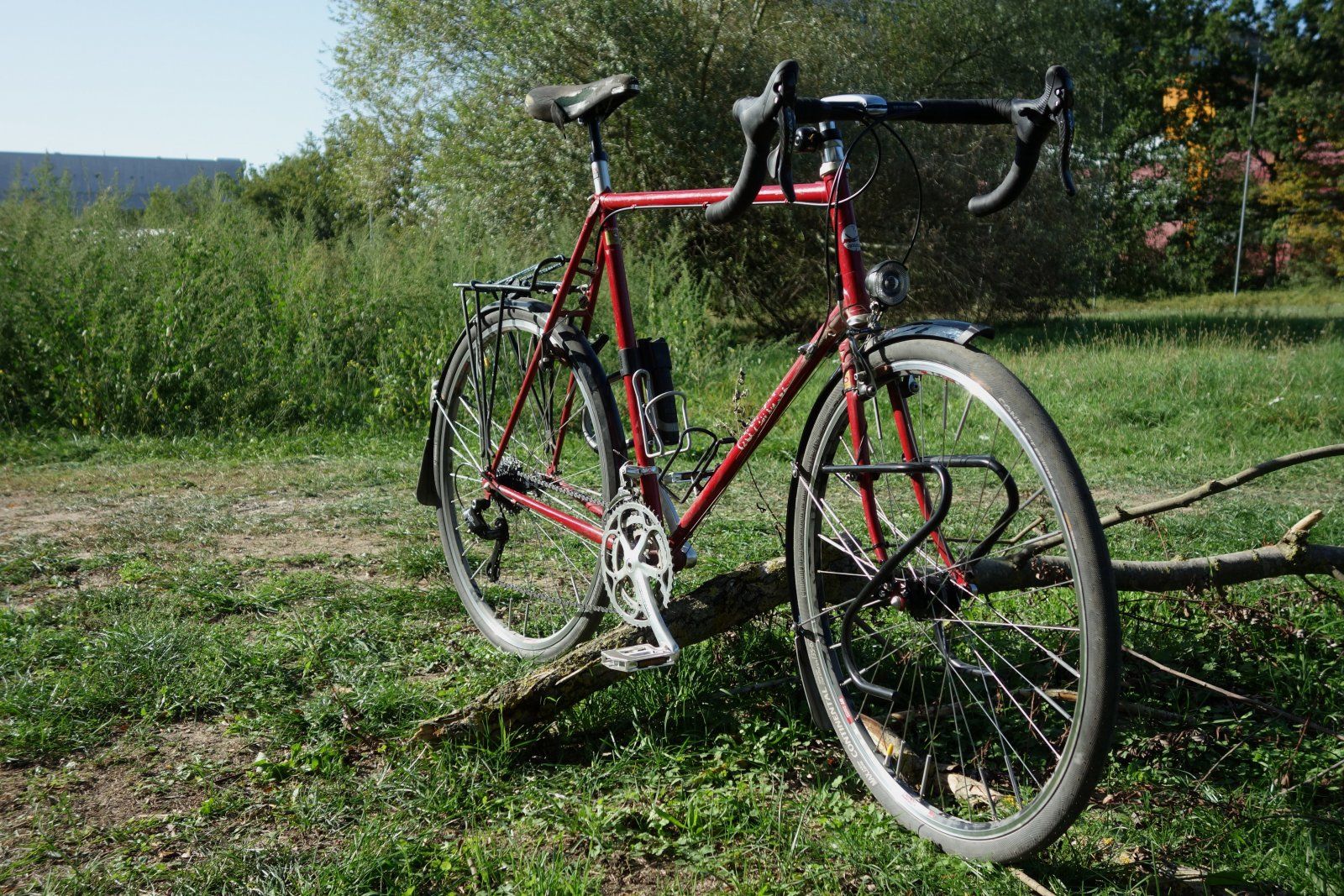

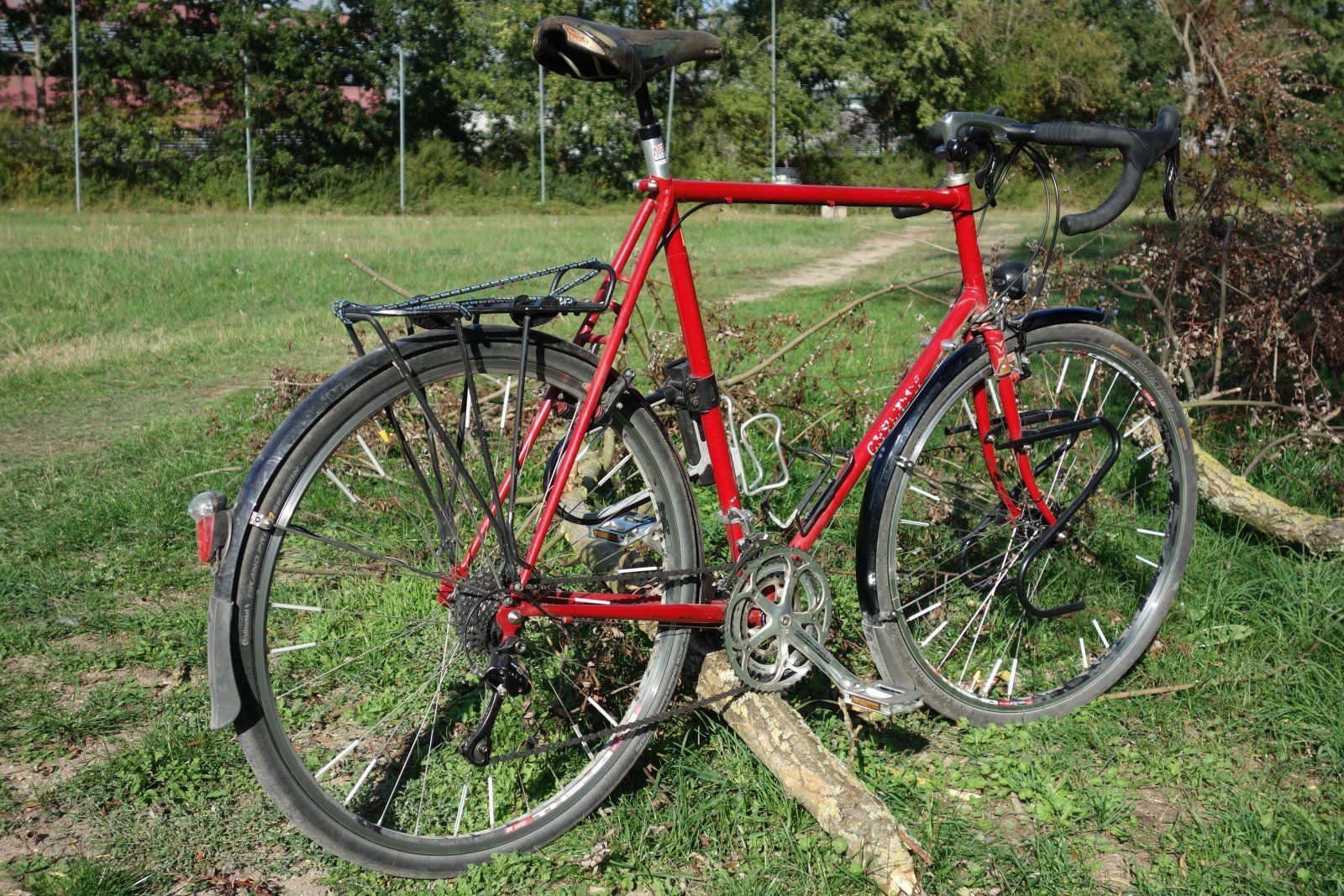

Hier die circa vierte Ausbaustufe meines SPX Guylaine für Radreisen und Alltag (nicht den Bahnhof...).
Der Rahmen passt mir ausgezeichnet, es geht viel Gepäck dran - kein Flattern oder Aufschaukeln. Auch bergab auf holprigen Wegen. Die Mini-V vorn und die Cantileverbremse hinten harmonieren sehr gut mit den Ergos.
Aufgrund des langen Radstandes und der langen Übersetzung musste ich auf eine Connex Kette ausweichen (mind. 122 Glieder). Die hat zu Anfang Probleme gemacht (Kettenklemmer an der Kurbel beim Schalten unter leichter Last) sich aber "eingefahren". Bei der nächsten Kette werde ich wohl trotzdem ein anderes Modell bzw. einen anderen Hersteller ausprobieren.
Im abgebildeten Zustand (ohne Bügelschloss, aber mit Halterung) wiegt die Fuhre 14,2 kg an der Kofferwaage. Kein Leichtbau, aber bei RH 64, Vollaustattung und den genannten Eigenschaften ein akzeptabler Wert.

Absolut... Ich suche noch einen wetterfesten Sattel, gern etwas schmaler als ein klassischer Flite. Ideen?
Die Brooks C15 o.ä. kämen in Frage, aber da habe ich zu viel schlechtes gehört was das "aufreiben" von Jeans angeht. Solang dient der abgerockte Tubo Special als Abschreckung.

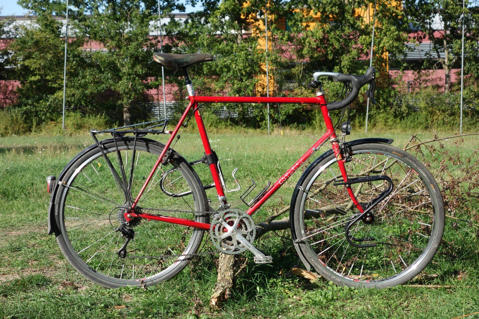

Fällt gar nicht auf auf dem Bild. Hast du nochmal eine Seitenansicht?
Schönes Rad (wobei Ästhetik nicht das Hauptkriterium ist).
Klar, leider keine Bilder mit Gepäck (da sind immer Menschen mit im Bild).

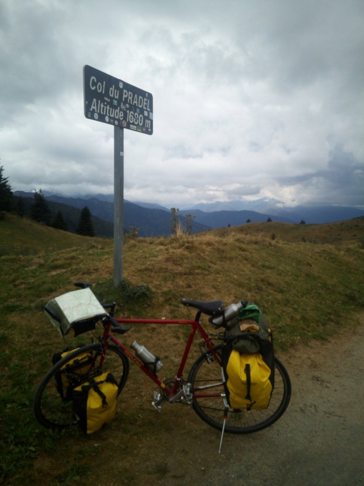

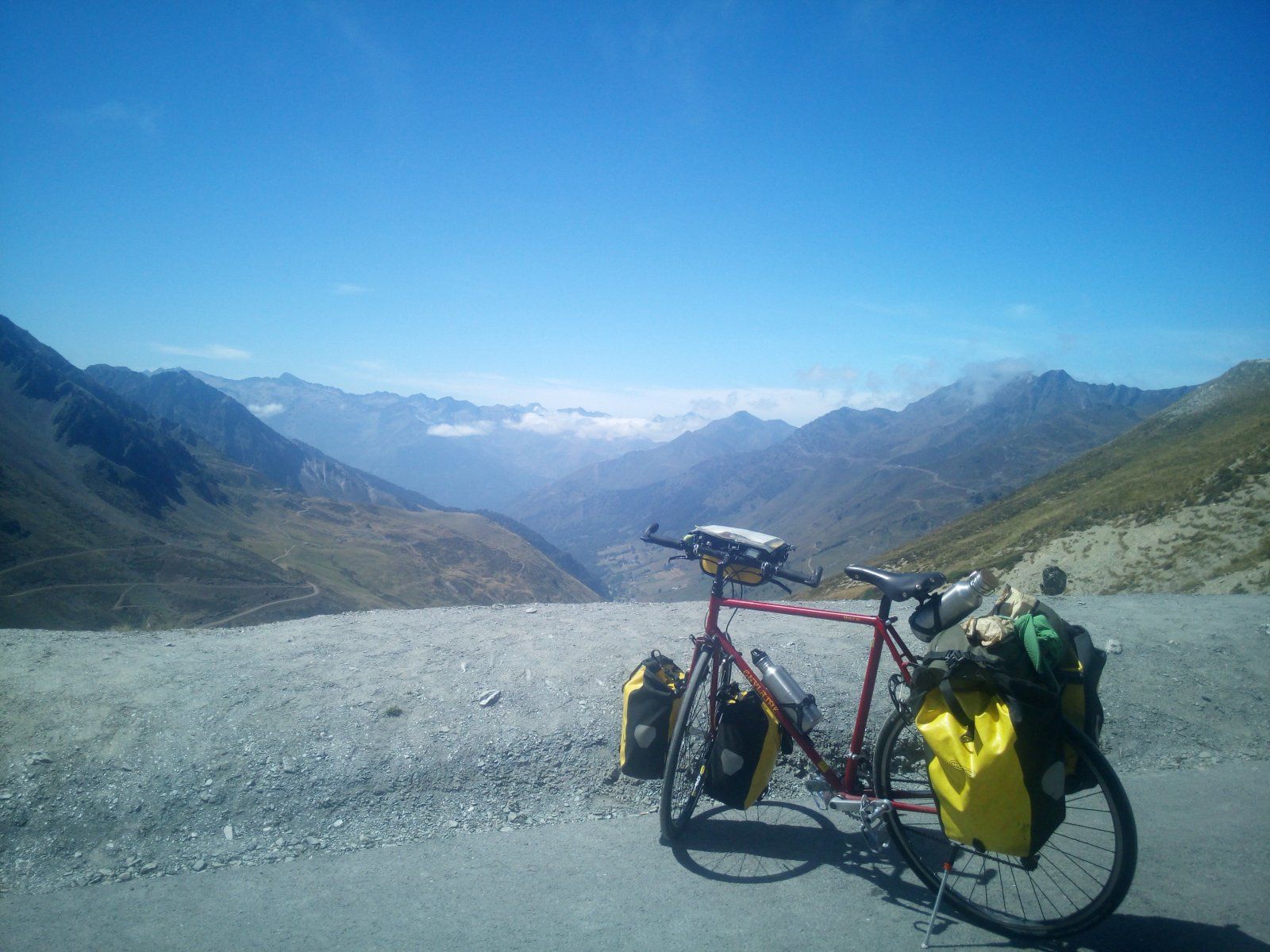

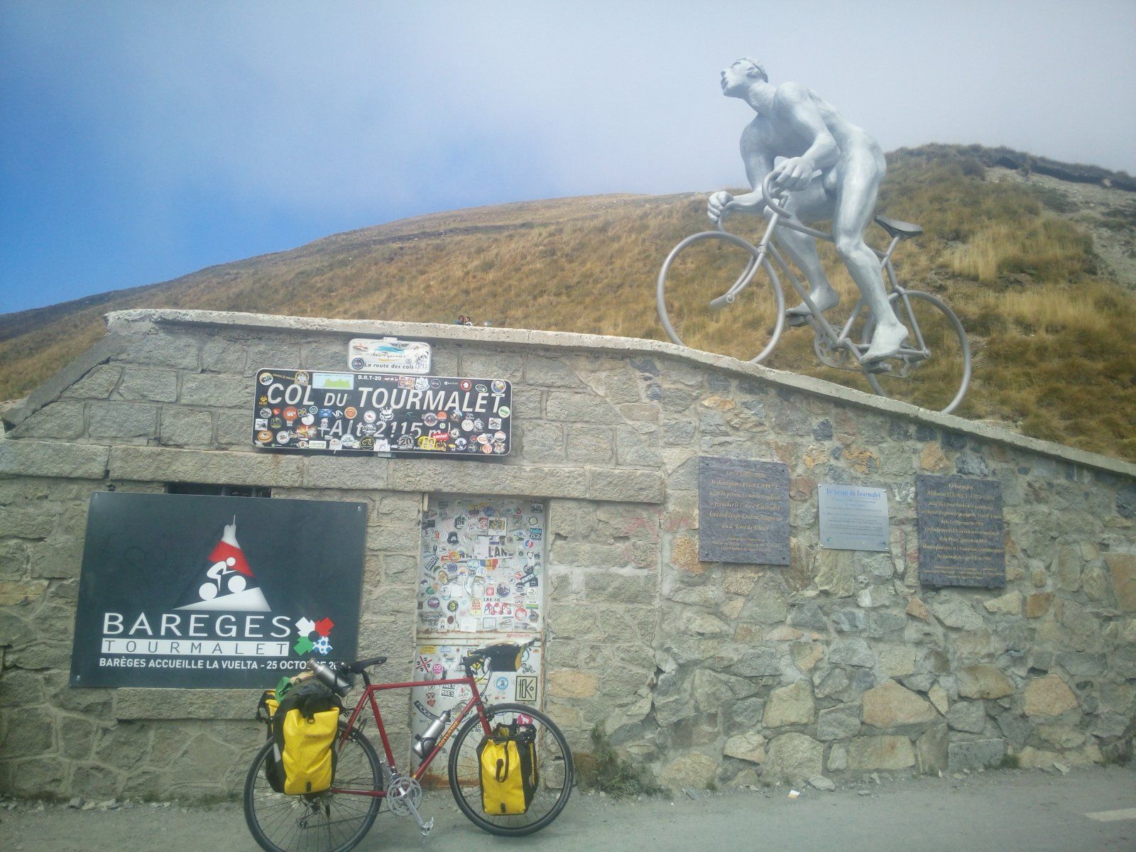

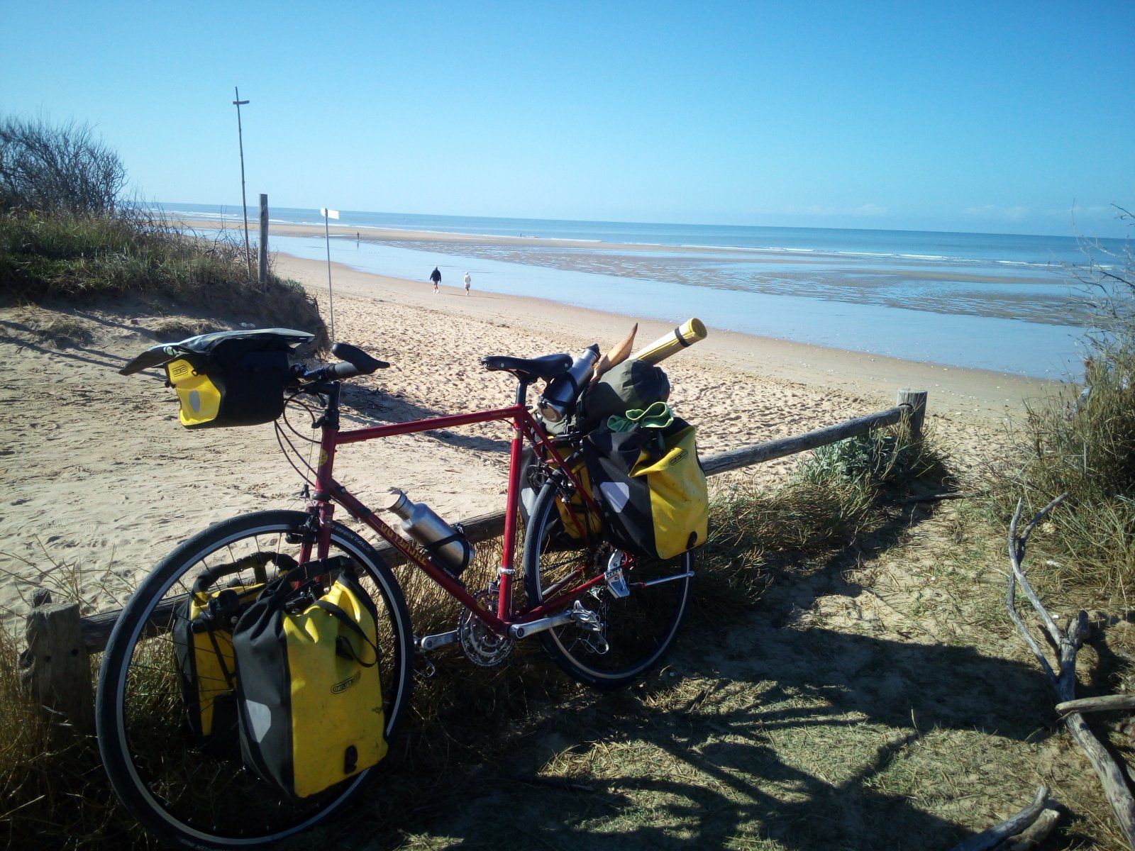

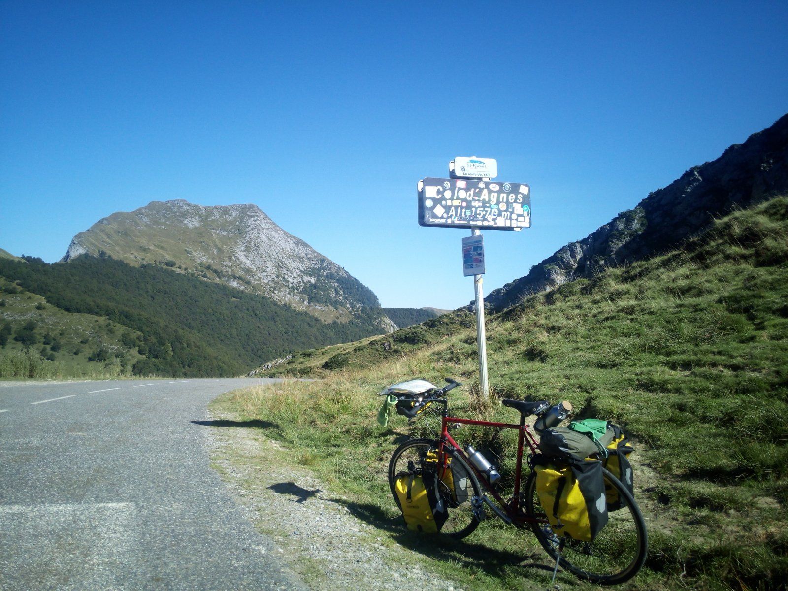

Ich bin zurück von 3,5 Wochen Frankreich. Von Valence über die Monts d'Ardeche, durch die Cevennen in die Pyrenäen, die mein Hauptziel waren. Das Wetterglück war auf meiner Seite. Allen Canti-Zweiflern kann ich sagen: Cantilever kann mehr als Mittelgebirge. Meine Guylaine war eine zuverlaessige Begleiterin.
Anhang anzeigen 833623Anhang anzeigen 833624Anhang anzeigen 833625Anhang anzeigen 833626Anhang anzeigen 833627Anhang anzeigen 833628
ooh die Pyrenäen, ich bekomme Fernweh 😍. Schöne Strecke, wo ist denn das Zielfoto am Strand entstanden? Schaut mir aus wie die Cote d'Argent, also Atlantik?

Das Zielfoto enstand am Atlantik, auf der Ile d'Oleron. Pierrot in Anlehnung an Pierrot le fou von Jean-Luc Godard mit Jean-Paul Belmondo. Jetzt nach vier Wochen packt mich auch wieder das Fernweh. In den letzten 5 Jahren war ich 3x in den Pyrenäen ....

Ist das da ein B&M Lyt als Scheinwerfer? Kann es nicht genau erkennen, aber wenn, dann bist Du wohl noch nicht im Dunkeln gefahrn... Schmeiß das Ding bloß wech, furchtbare Ausleuchtung!
Gute Frage, kann sein. War schon dran beim Kauf, genau wie Sattel, Vorbau, Steuersatz etc. Du weißt doch wie das ist, als Budgetier...
Ich wohne recht urban, dementsprechend geht es da vermehrt ums gesehen werden. Ausleuchtung finde ich auch nicht berauschend (zu schmal, fleckig) aber okay. Die Lichtsensor finde ich gut, da geht auch mal bei der Unterführung das Rücklicht an, was ich tagsüber nicht auf dem Schirm hätte.
Empfehlung für einen guten, preiswerten Scheinwerfer? Gern auch mit etwas längerer Halterung. Dynamo ist ein Shutter PV-8, falls das eine Rolle spielt.
