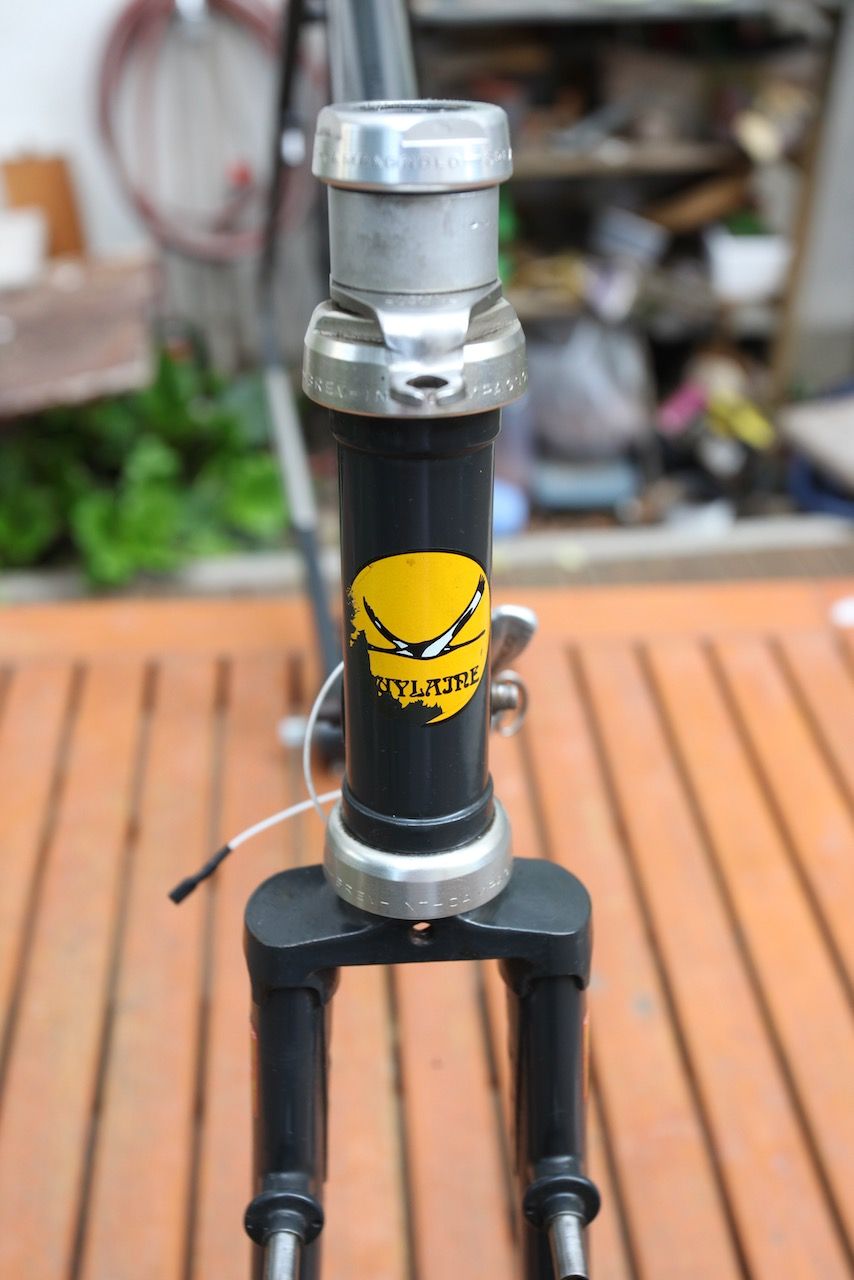

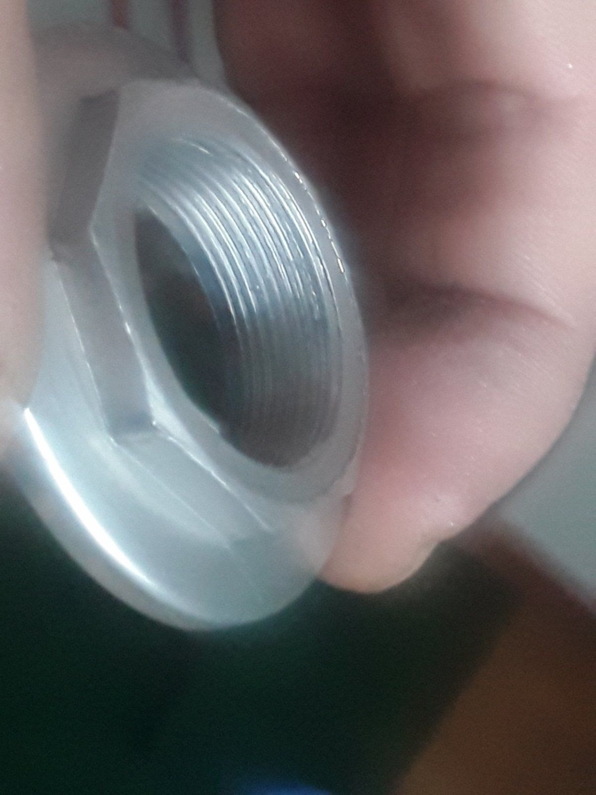

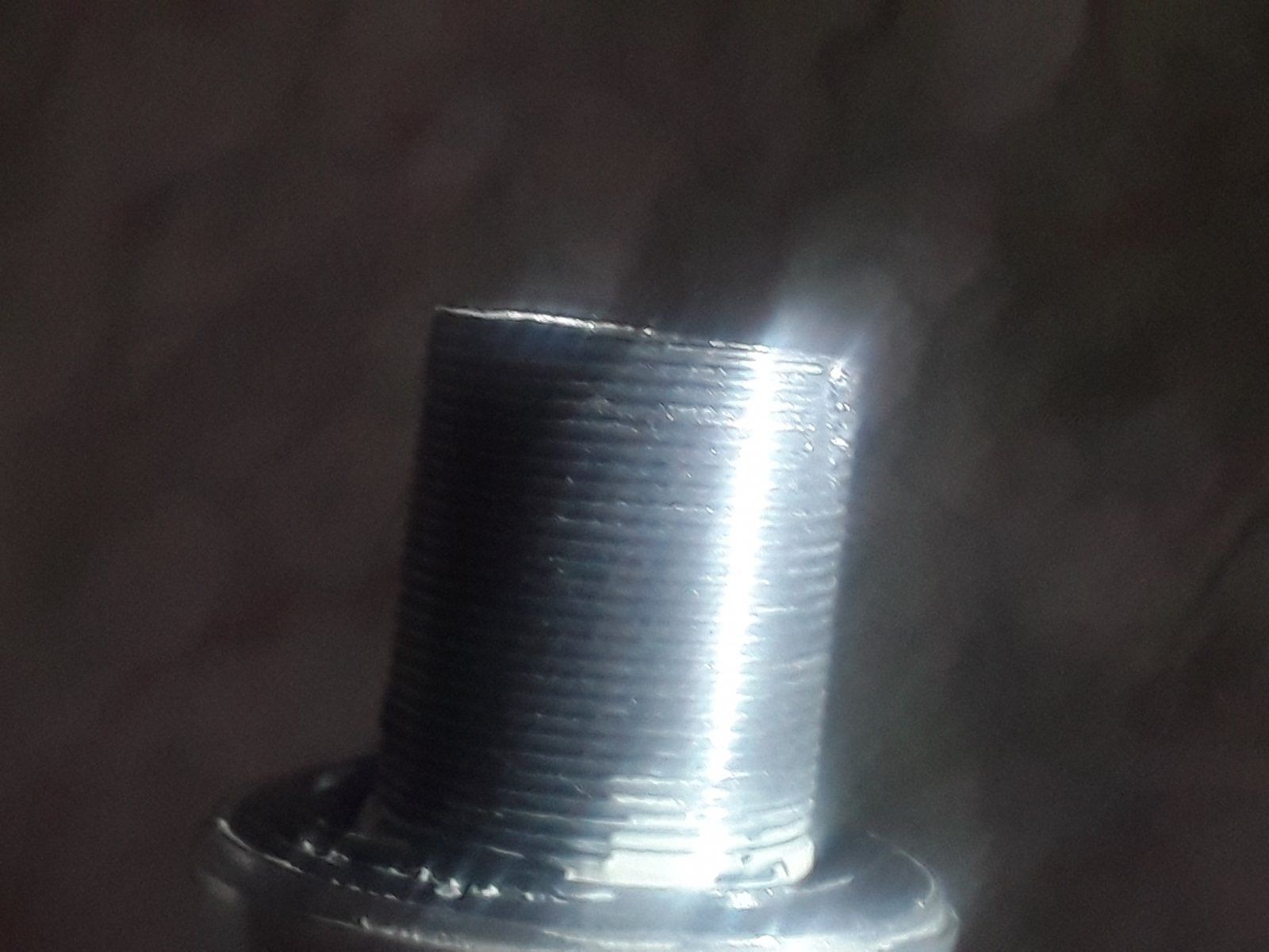

Hier zwei Fotos vom Gewinde des Schaftes und der Konusmutter:
Die Konusmutter hakt erst bei der vorletzten Rille, davor lässt sie sich leicht aufdrehen. Einen gutwertigen Messschieber besitze ich zur Zeit nicht.
Vielleicht ist es ja so, dass das sehr exakt geschnittene Gewinde der Konusmutter das ältere Gewinde nicht 'toleriert'.
Nachtrag: auf dem Foto erkennt man eine Unebenheit des Gabelschaftes, vielleicht das Problem.
Wenn du noch einen Steuersatz mit Stahlmutter hast, dann probier mal die. Wenn die auch straff geht, dann würge sie mit Fett auf das Gabelgewinde. Mglw. reicht es schon, die Gewindegänge auf diese Weise wieder aufzustellen.

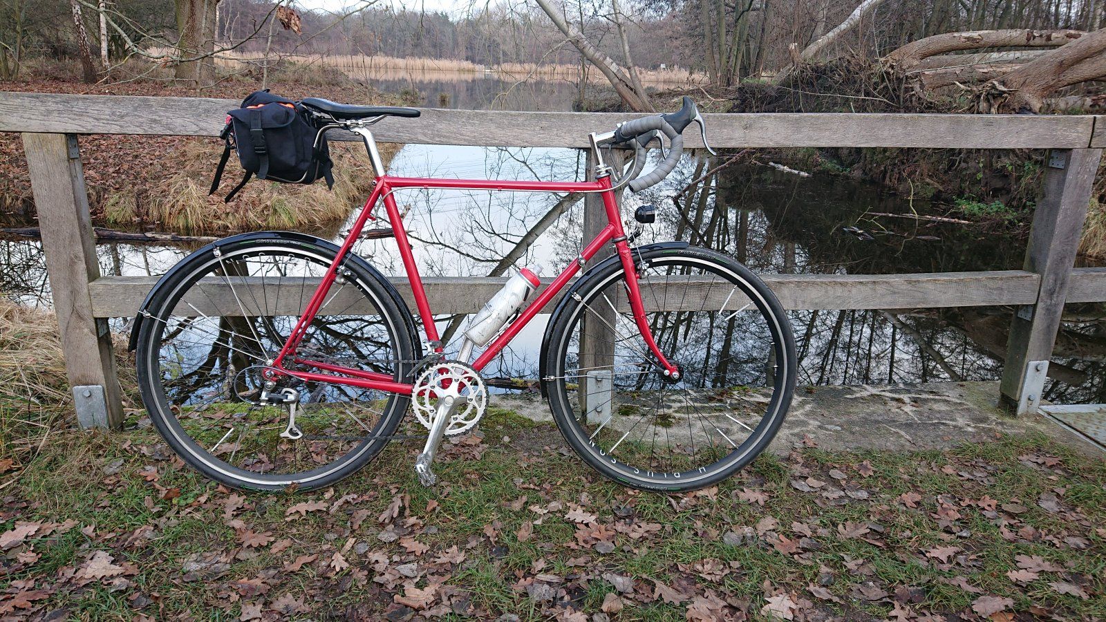

An anderer Stelle hatte ich das Rad schon gezeigt, aber hier ist ja der Guylaine-Heimatfaden und deshalb stelle ich hier meine Fragen zu meinem schönen Guylaine RS, das ich mir Ende letzten Jahres aufgebaut habe, um es seitdem schon viele hundert Kilometer mit Freude zu bewegen.
Diese Freude hat Wirkung. Das Rad mausert sich perspektivisch zu dem Rad, mit dem ich Brevets fahren und auf Reisen gehen möchte (Hätte ich nicht gedacht, als mir ein Freund vor ein paar Monaten einen verranzten, grauen und dreckigen Rahmen unbekannter Herkunft vermachte).
Das Rad hat eine 126er Einbaubreite, aber ich zwänge einen 130er LRS rein, stets mühsam und umständlich. Da ich nachts bei Regen und Kälte im Falle einer Panne das anders haben möchte, wird der Rahmen in Kürze entsprechend geweitet (vom Fachmann).
Die Nutzung eines 126er LRS kommt nicht in Frage, auch, weil in Kürze eine 11-fach-Chorus aufs Rad kommen soll.
Hat das jemand mit seinem Guylaine ebenfalls so gemacht? Oder gibt es Gründe, das lieber zu lassen?

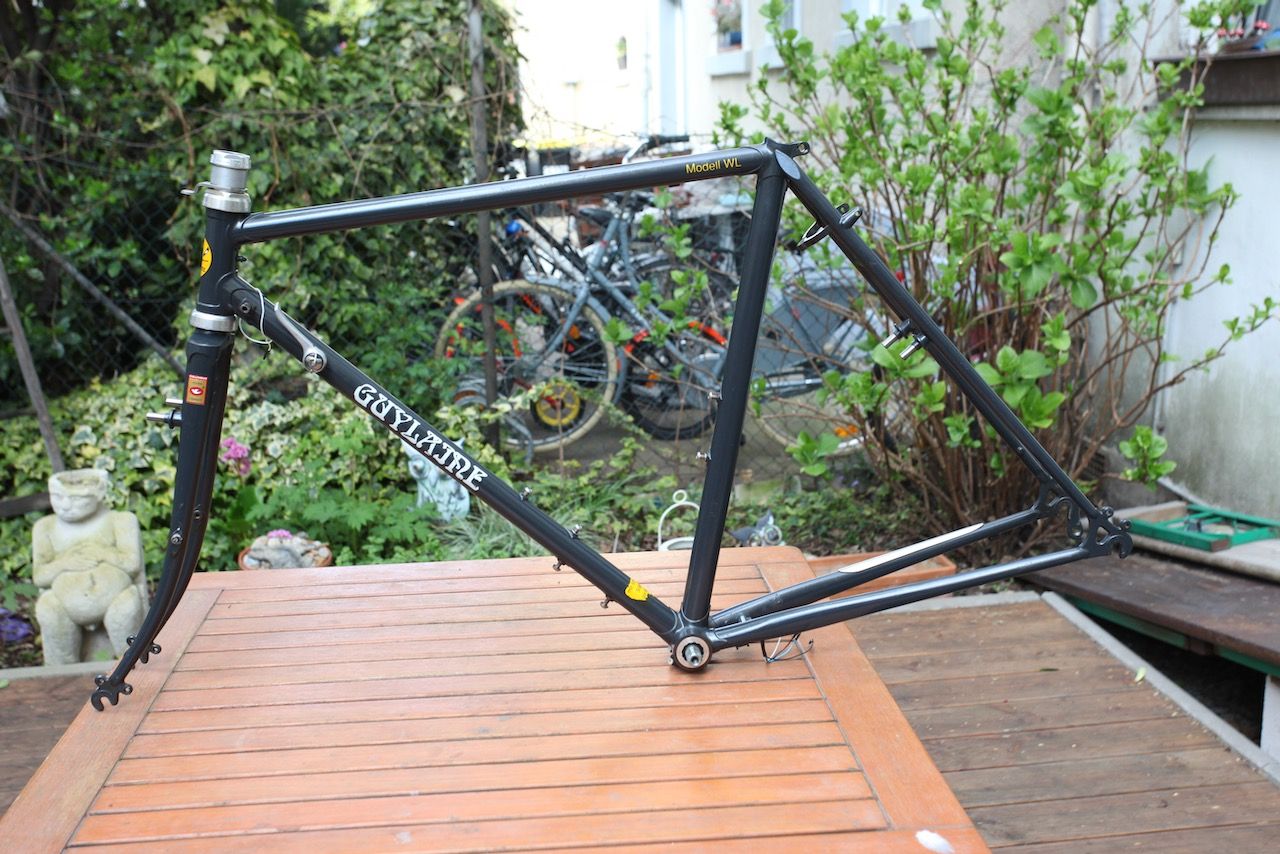

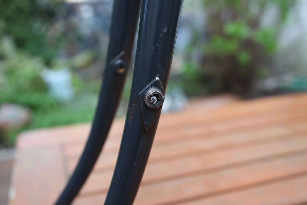

Gestern Abend in Darmstadt abgeholt. Müsste von 1993 sein. RH 52 (c-t). Hoffe das passt mir (172/81). EB ist 135mm. Zustand echt gut, nur im Bereich der vorderen Kettenstrebe etwas Unterwanderung des Lacks (ca. 1cm) und eine abgebrochene Schraube im Trägergewinde der Gabel links - ansonsten echt gut.

Gestern Abend in Darmstadt abgeholt. Müsste von 1993 sein. RH 52 (c-t). Hoffe das passt mir (172/81). EB ist 135mm. Zustand echt gut, nur im Bereich der vorderen Kettenstrebe etwas Unterwanderung des Lacks (ca. 1cm) und eine abgebrochene Schraube im Trägergewinde der Gabel rechts - ansonsten echt gut.
Anhang anzeigen 924391Anhang anzeigen 924393Anhang anzeigen 924394Anhang anzeigen 924392
Schön das du ihn bekommen hast, fand den jetzt auch nicht soooo schlecht vom Zustand u.Preis, da habe ich schon ganz andere Angebote von den Dingern gesehen.
Zustand ist, bis auf besagte Stelle, eigentlich doch Top oder nicht? Das „nicht sooooo schlecht“ verunsichert mich etwas - kannst du sagen was du nicht gut findest?
Preis wurden wir uns einig, ich habe für den Rahmen, Rollendynamo, Schutzbleche (nur Übergangslösung), 3T Lenker+Vorbau, 6500er 3x Kurbel und 2 kaum gefahrener Reifen 260,- bezahlt. Für mich ok!
