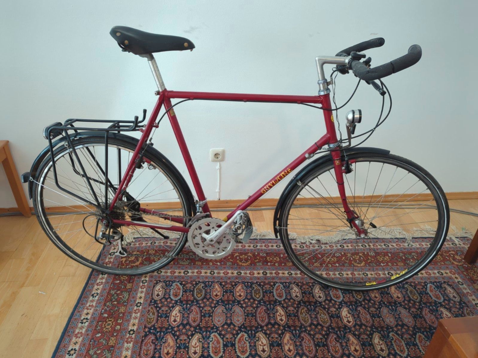

Für große Leute, Modell WL, 66 cm c/t (64,5 c/c),
lt. Verkäuferangaben von 1992, Rahmenbaujahr könnte m.E. eher 1991 sein
komplett Schimano XT/600
Beleuchtung inkl. Dynamo abgebaut, Hebel für Fernbedienung aber noch dran
490,-- oder Preisvorschlag plus 50 Euro Versand finde ich bei dem Zustand (soweit sich das anhand der Bilder überhaupt beurteilen lässt) nicht sooo schlecht.

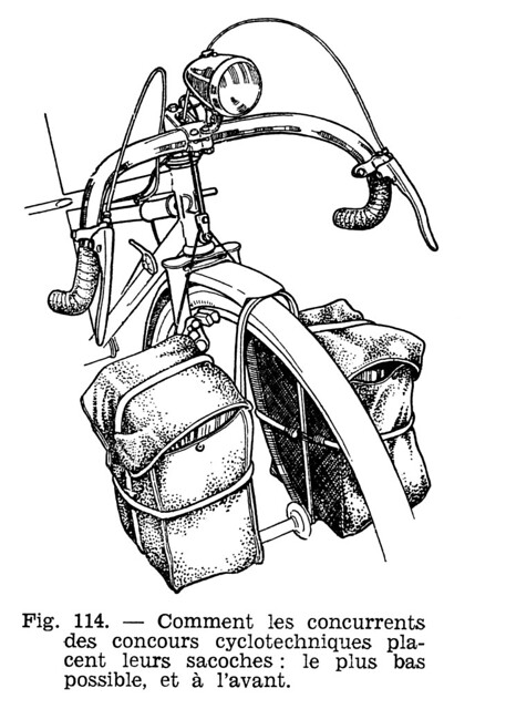

Porte-bagages surbaissé, Erfindung des vorderen Lowriders in Frankreich:
In Frankreich geht die Idee der tieferen Gepäckanbringung an sich wohl auf die Concours de Machines de Cyclotourisme ("Critérium cyclotouristique de L'Auto (GRAND PRIX DURALUMIN)" bis 1939 bzw. "Criterium Cyclotechnique de L'Equipe et du Cycle Grand Prix Duralumin" ab 1946) in den 30ern und 40ern zurück. Beim ältesten Beleg, den ich für ein Rad mit vorderen Lowridern finden konnte, sitzt René Herse im Sattel. Das Foto ist im Herse-Buch beschrieben als eines von einem solchen Wettbewerb. Das kann nur aus 1938 sein (weil Herse nur in dem Jahr selbst gefahren ist) und es sollte sein Narcisse-Fahrrad sein, an dessen Ausstattung er selbst intensiv mitgewirkt hatte:
In den Wettbewerben mussten die Räder eine Mindestlast von 4 kg transportieren.
Neben der zuverlässigen Funktion, Performance und Innovation ging es bei den Rädern auf den Wettbewerben insbesondere auch um geringes Eigengewicht.
Meine Vermutung: deshalb wurde der unten abgebildete Taschenhalter so minimalistisch aus Aluminiumstreifen konstruiert (die waagerechten Streifen zur Taschenaufhängung sind nicht zu sehen). Die Gabelscheiden erfüllten bei dieser Bauweise eine Zusatzfunktion, und zwar dienten sie auch zur Taschenabstützung, so dass der Träger selbst mit nur einer vertikalen Strebe auskam. Das war im Gegensatz zu den üblichen Comodo oder Lefol-Seriengepäckträgern oder anderen Lösungen, die zwei Streben hatten, wohl leichter. Ein vorderer Plattformgepäckträger hätte für seitliche Stabilität auch wohl solider konstruiert sein müssen.

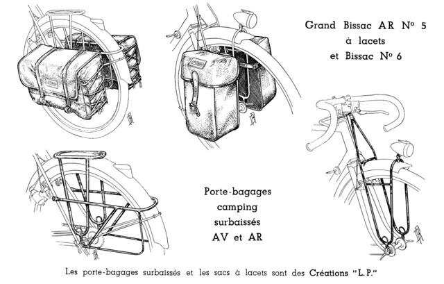

Für den hinteren Lowrider am Rad gibt es jemanden, der die Erfindung explizit für sich selbst beansprucht, und zwar Louis Pitard in seinem 1949er Katalog:
"Lowrider-Gepäckträger und Schnürbandtaschen sind "L. P." Schöpfungen".

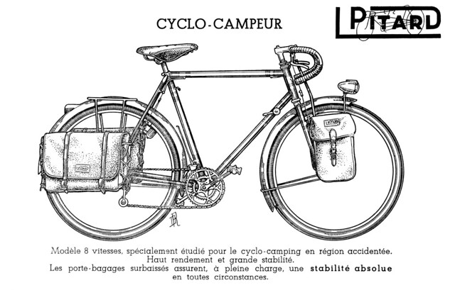

Pitard racks bags
Pitard Cyclo-Campeur
Pitard war in den 1930ern und 40ern ein ausgesprochen namhafter Pariser Konstrukteur. Sein auf Cyclotourisme ausgerichtetes Geschäft betrieb er schon seit Ende der 1920er. Er und seine Frau waren auf einem Tandem sehr regelmäßige Teilnehmer auf den Cyclotourisme-Prüfungen zu der Zeit. Das erste PBP mit Randonneurs-Kategorie 1931 sind sie gefahren, wie auch das zweite 1948. Pitard war mit seinen Rädern Teilnehmer sowohl an den Vorkriegs- als auch den Nachkriegs-Concoursen, tlw. Sieger in Serienkategorien.
Von allen Konstrukteuren dürfte er der mit der größten Affinität zum Campen gewesen sein. Sein Geschäft führte nicht nur die entsprechenden Räder sondern auch Campingzubehör an sich. Der übliche Cyclotourist kam in Herbergen unter und benötigte soviel Gepäck nicht unbedingt. Vor dem Hintergrund seiner Bekanntheit (Reputation kann ich nur vermuten) halte ich es für plausibel, dass seine Gepäckträgerkonstruktionen für Campingräder mit hinterem Lowrider das Vorbild für die anderen Fahrradbauer waren.

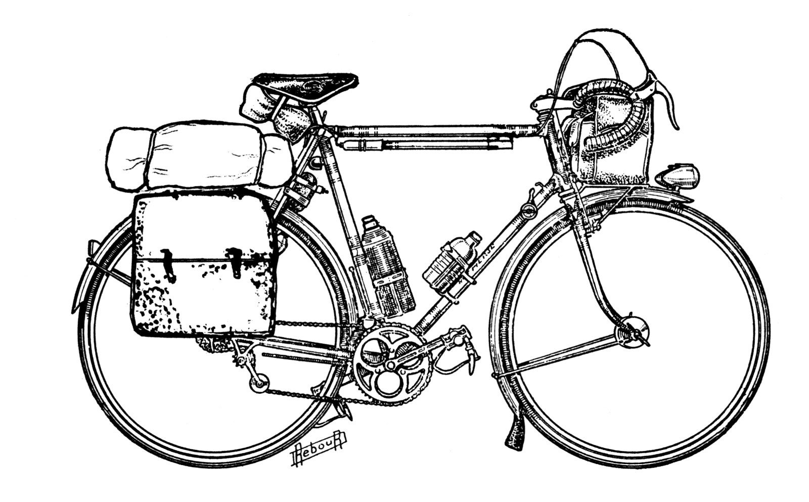

Die erste Abbildung von einem hinteren Lowrider überhaupt findet sich nach der Pariser Fahrradmesse Oktober 1947, unten links, von Pitard:
19471101 Le Cycle Vol 02 No 25 p009 19471101 Le Cycliste 11 1947 p205
Mit Rücksicht auf die Flügelmutter würde eine Tasche gänzlich hinter der Hinterradachse hängen. Wie kommt man auf denn auf sowas?
Eine mögliche Erklärung liefert Rebour in zwei Artikeln (eins und zwei) schon vorher in 1946: Die Begründung für das günstige Handling (erhöhte "Stabilität") beim Fahren mit niedrigen Fronttaschen sei der tiefere Schwerpunkt, je tiefer desto besser.
Dieser Grund wäre allerdings universell und ließe sich ebenso auf hinten übertragen. Das hat Pitard getan und "Stabilité absolue" als entscheidenden Vorteil seiner niedrigen Gepäckträger genannt.
Nirgends erwähnt wurde, dass die Platzverhältnisse beim Pedalieren die Taschen auf den Trägern weit hinter die Hinterachse verschieben, so dass insgesamt der Schwerpunkt nicht nur nach unten sondern auch nach hinten verlagert wird und je nach Beladung das Vorderrad mehr oder weniger entlastet wird.

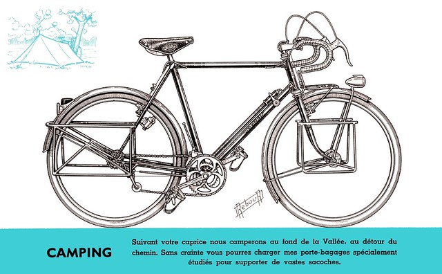

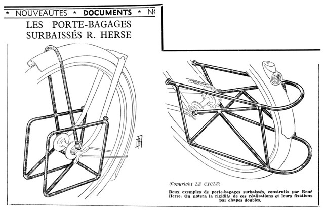

René Herse hat der Öffentlichkeit seinen hinteren Lowrider erstmals im Sommer 1952 vorgestellt, zusammen mit vorderen Lowridern, die die Taschen auf Höhe der Vorderradnabe halten, was ich auch von ein paar anderen Anbietern im selben Jahr gefunden habe, allerdings nirgends vor 1952. Im begleitenden Artikel wird das Konzept als "aktuelle Mode" tituliert:
19520802 Le Cycle Vol 07 No 18 p007
An anderer Stelle aus demselben Jahr findet sich die Anmerkung "aktueller Stand der Entwicklung", in Marolles Buch über Cyclotourisme und Cyclocamping, Fig 28, Abbildung D. (Unter der oberen Zeichnung Fig 27 steht übrigens "Es macht keinen Sinn, das unglückliche Hinterrad zu überlasten. Vielmehr zeigt die Erfahrung, dass es unendlich besser ist, den größten Teil des Gewichts - etwa zwei Drittel - vorne und nur den Rest hinten zu haben." 1952 wohlgemerkt)

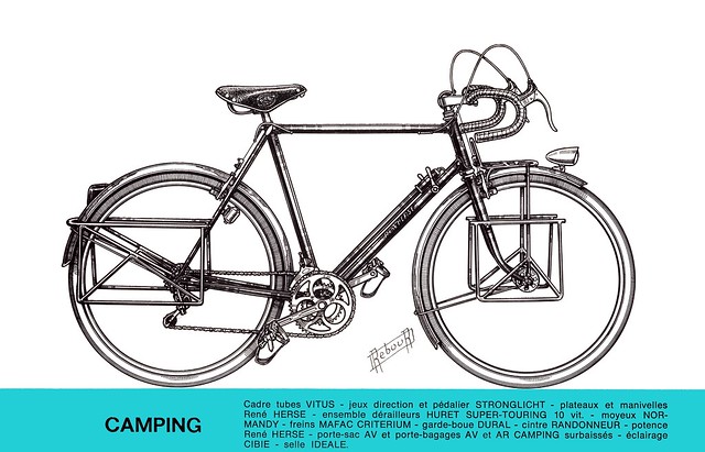

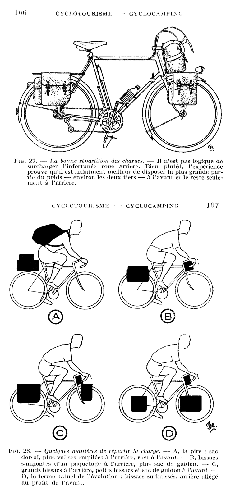

Rebour weiß in 1952 schon sehr genau, wie Lowrider -gerade der hintere- gebaut sein müssen (Le Cycle Nr. 19, 23.08.1952 Seite 17):
"Vorne ist ein Rahmen auf beiden Seiten an den Schutzblechstreben, an der Gabel und manchmal sogar an der Achse der Nabe durch den Flügelmutter befestigt. Die Fahrradtasche, die mit einem anderen starren Rahmen verbunden ist, wird am ersten Rahmen befestigt.
Hinten wird der Rahmen des Gepäckträgers an den Ausfallenden befestigt und über zwei Streben an den Sitzstreben des Fahrrades aufgehängt.
Hier muss man auf die Seitensteifigkeit achten, denn wenn das Ganze nur ein bisschen flexibel ist, wird die Straßenlage nicht verbessert, sondern stark beeinträchtigt. Man kann sich nicht darauf verlassen, dass das Schutzblech diese Steifigkeit gewährleistet, sondern muss eine Einheit aus Rohren vorsehen, die fest mit dem Rahmen verbunden oder sogar verschweißt ist. Eine gute Vorsichtsmaßnahme ist es, das Hinterrad mit dem horizontalen Element zu umschließen, das die beiden Seiten durch eine starke Strebe verbindet, um Verformungen und Flattern zu vermeiden."

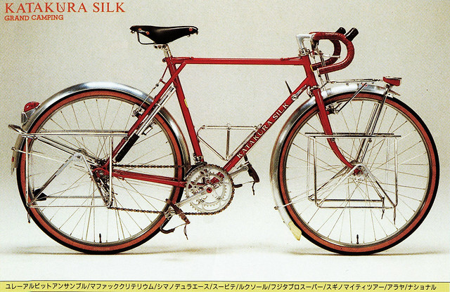

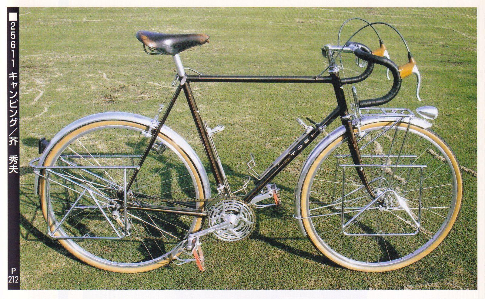

In den 70ern und 80ern gab es dann solche Serienmodelle:

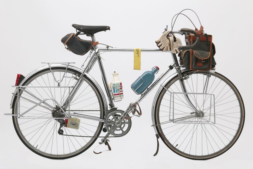

Japan (Katakura Silk Grand Camping)
Katakura Silk _ Grand Camping cycle by Stronglight, auf Flickr
Japan (Bridgestone Diamond Camping)
Bridgestone DIAMOND by hikogen, auf Flickr

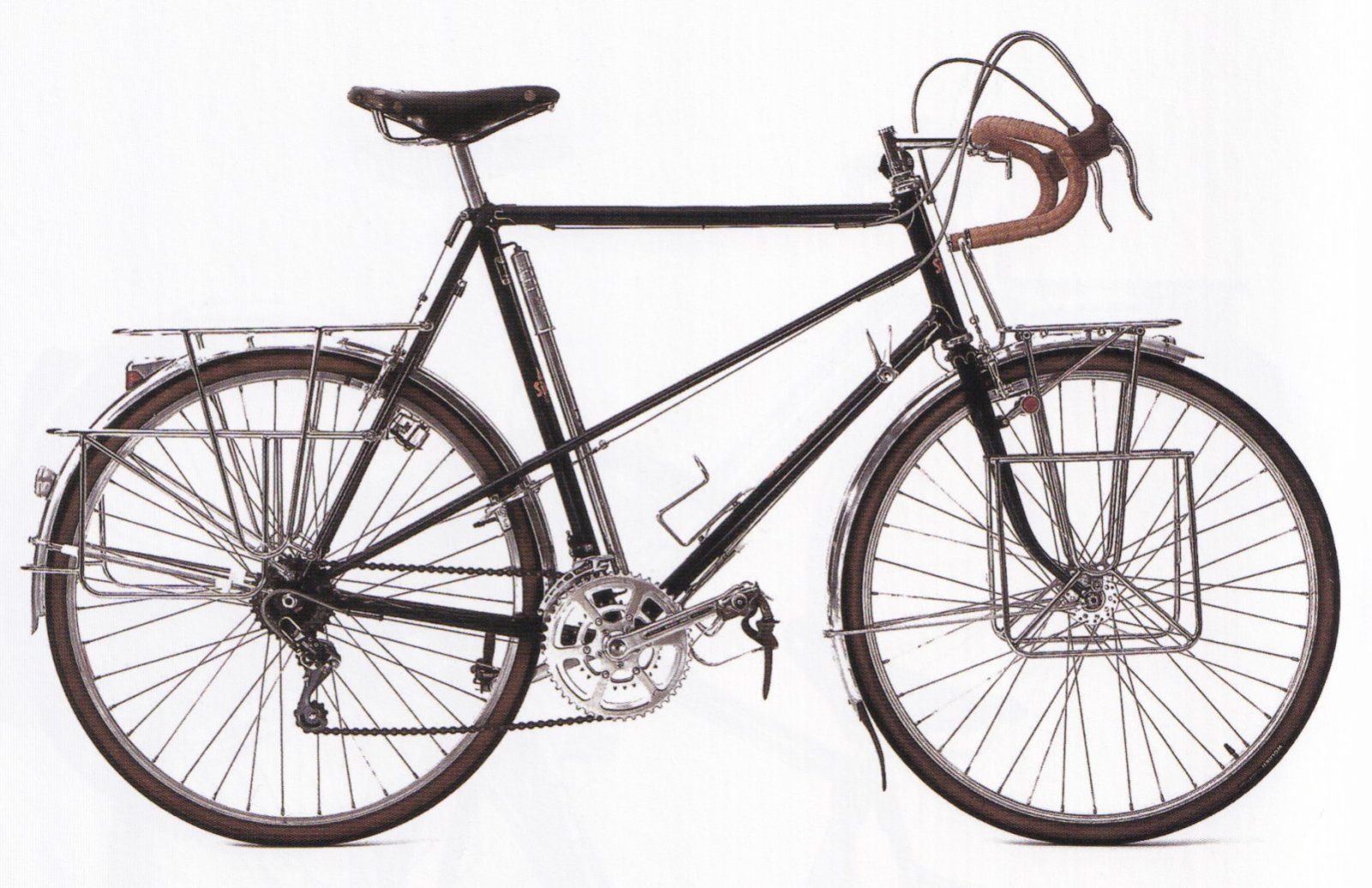

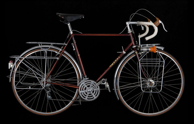

Frankreich: Meral "Super Randonneur" (bzw. mit flachen Lenker "Voyageur" genannt)
Meral Randonneur-1 by tetedelacourse, auf Flickr

Allgemeine Einordnung solcher Räder:
Info für die Obernerds: Die Japaner haben darauf geachtet, dass die Lowrider vorne und hinten genau gleich hoch positioniert waren, bei den Franzosen war der hintere oft etwas höher, nicht allerdings auf den Zeichnungen im Herse Katalog.
Alle sechs Fahrräder sind auf maximales Gepäck ausgelegt, für Radreisen "Typ Maultier" (Beschreibung aus Frankreich).
Man muss sich stets vor Augen führen, dass es nur in Frankreich und Japan verschiedene Fahrradmodelle für verschiedene Gepäckzuladungen gab. Von der "Randonneuse léger" oder dem "Cyclosportif" bis zu den obigen "Cyclo-Campeur" mit fließenden Übergängen und unterschiedlichen Ausstattungen und Bezeichnungen je nach Hersteller.
Im "Fahrradtypenhandbuch" vom Tokyo Cycling Center aus Mitte der 90er werden immerhin 6 verschiedene voll ausgestattete Modelle aufgeführt. So ausdifferenziert fand man das in England/USA/Deutschland nicht. (Im deutschen Wikipedia findet man eingangs des Beitrages zu "Reiserad" z.B. die Feststellung "das auch mit 50 bis 75  kg Gepäck noch sicher gefahren und gebremst werden kann". Soso, auf weniger Zuladung optimiert geht in Deutschland schon mal nicht. Wo doch Blackburn zu seinen Tests geschrieben hat, dass (schon) eine Zuladung von 36 kg nicht zu empfehlen sei.)
Ebenfalls ist nicht zu vergessen, dass solche Räder auch damals eher selten waren. In Frankreich gab es außer Meral meines Wissens nur noch Motobecane mit einem Modell in 1980 und '81 als Serienhersteller. Neben den "Artisans" Herse, Singer und Berthoud (bestimmt noch ein paar mehr) hatte auch Follis ein solches Modell ("Tour du Monde") im Katalog, allerdings auch nur "sur mesure", also in Einzelanfertigung. In Japan waren solche Fahrräder jedoch State of the Art als Spitze der Modellpalette bei den Serienherstellern, was jedoch auch nichts über die Häufigkeit aussagt.
Ein ganze Reihe von solchen Katalogmodellen kann man sich mit folgender Suche anzeigen lassen:

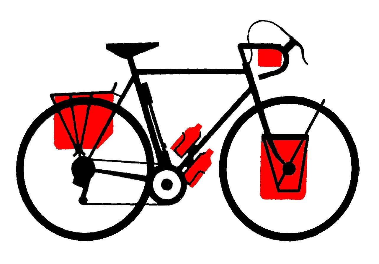

So sieht das aus:
Vorne tief, hinten höher/Schwerpunkt über der HR-Achse, max. kleine Lenkertasche
In Verbindung mit dem nicht von Blackburn stammenden Hinweis, vorne die größere Last zu befördern (z.B. 60% vorne, 40% hinten), hat sich die Empfehlung bis heute gehalten.

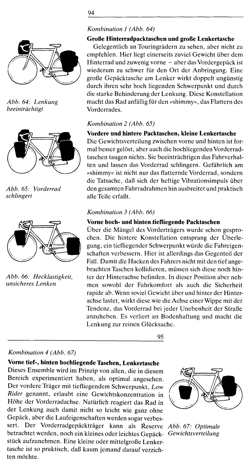

Ulrich Herzog urteilt in seinem 1985er "Reiseräder Supertourer" recht rigoros über die hinteren Lowrider, "macht die Lenkung zur reinen Glücksache". Insgesamt dürfte die komplette kritikfreie Übernahme der Blackburn'schen Empfehlungen Stand der Dinge in Deutschland gewesen sein. Hier fehlt -ebenso wie beim Original- ein Hinweis wo man besser die größeren Gewichte laden sollte.

Das Gleiche resümiert Rebour 1952: "Diese Lasten, die auf Höhe der Naben [nein noch nicht ganz!] angebracht waren, konnten die Stabilität der sehr leichten Fahrräder nicht beeinträchtigen, deren Steifigkeit durch die Suche nach dem kleinsten Gewicht zwangsläufig verringert wurde."
Sowohl bei diesen Wettbewerbsrädern, als auch bei den ersten kommerziellen Front-Lowrider Produkten war die Taschenanbringung noch nicht so tief, dass der Schwerpunkt auf Höhe der Vorderradnabe lag. Das sollte erst 1952 folgen, siehe unten u.a. von Herse.
Der hintere Lowrider wird erfunden und der vordere wandert weiter nach unten:
Pitard racks bags

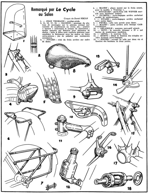

Für Herse' 1952er Katalog zu spät, finden sich seine vorderen und hinteren Lowrider in allen folgenden (drei) Katalogen:
1960 René Herse Catalogue Sheet 05 Side A
1971 René Herse Catalogue Sheet 04 Side A
1979 René Herse Catalogue Sheet 3 Side A

ein 2004er Toei Campeur

Jim Blackburns Tests und Empfehlungen und der Weg dahin:
So sieht das aus:

Zweimal Modell WL Rahmenhöhe 62 (c/t)
Einmal in Blau in Kiel ohne Preis, bzw. "dreistellig", Baujahr 1991 oder älter, Versand möglich
Maxi-Car, Shimano XT und 600 Ausstattung, neuer Nitto Rando Lenker
Beleuchtung und Dynamo inkl. Hebel entfernt
https://www.kleinanzeigen.de/s-anze...ahmen-tourenrad-randonneur/2654565341-217-707
Dann in Rot in München Aschheim, EUR 599 werden aufgerufen, Versand möglich
Baujahr 1994 oder 1995
Ziemlich bunte Zusammenstellung mit Maxi-Car 40 Loch HR Nabe, Campa VR Nabe, XT Schaltung, TA Pedale (!)
Half Step plus Granny Aufbau
Neue Beleuchtung mit Velogical (!) Dynamo und Edelux II Lampe
Tubus Cargo HR Träger und Ergo Lowrider
Karrimor Taschensatz,
Einiges an Ersatzteilen, u.a. sinnvollerweise zwei Ersatzfelgen für hinten (40-Loch) und VO Grand Cru Rennlenker
Wegen der neuen Lichtanlage, den Ersatzteilen, Taschen etc. kann man über die 599 m.E. nicht meckern
https://www.kleinanzeigen.de/s-anzeige/fahrrad-guylaine-wl-62-cm/2661300599-217-5575

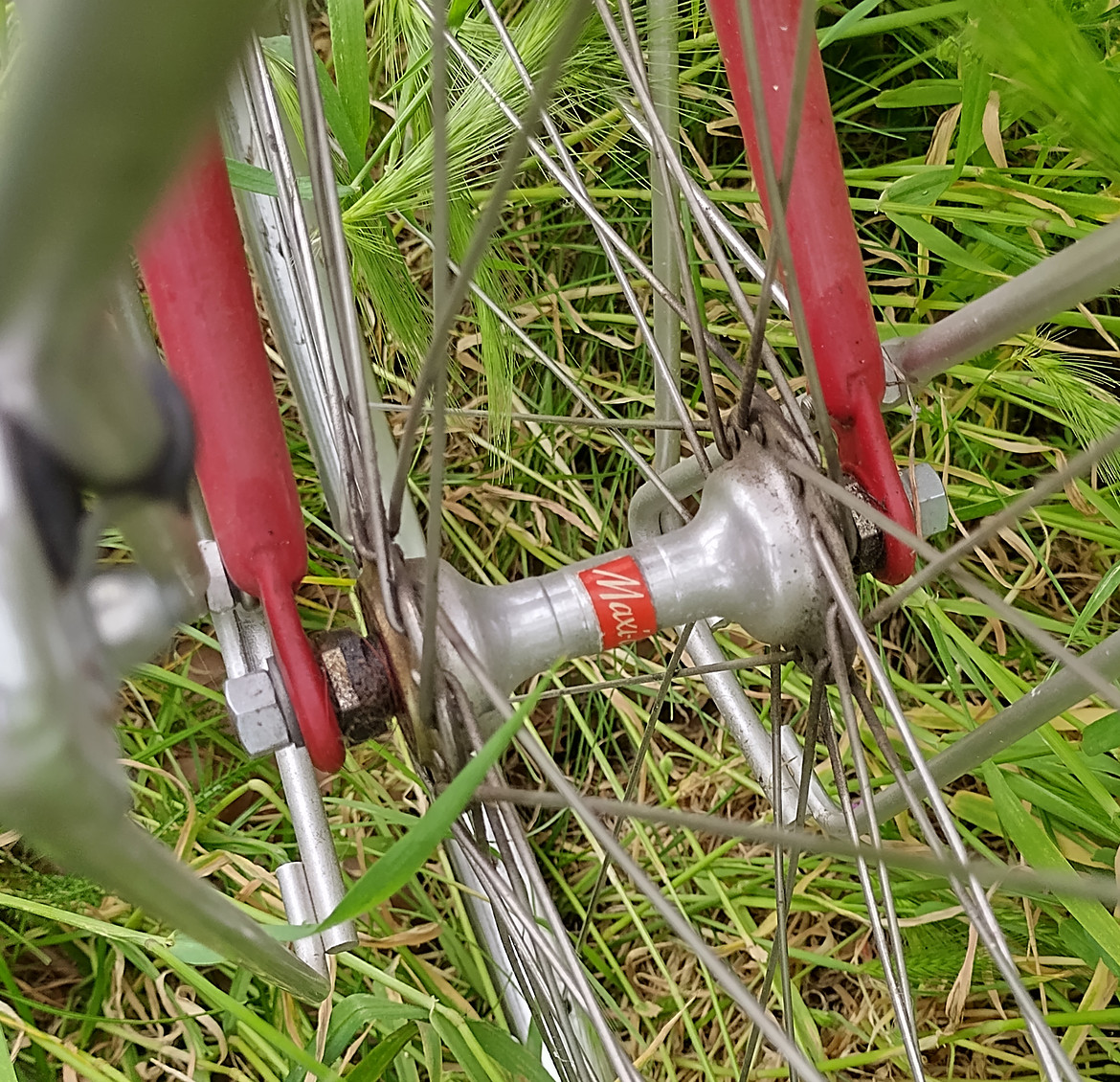

Bei beiden sieht man ein Detail, dass ich an Guylaine besonders schätze: die haben es wie kein anderer geschafft, die Anlötsockel an den Sitzstreben für die Gepäckträgermontage auf der richtigen Höhe anzubringen, so dass die Gepäckträgerstreben waagerecht darauf zulaufen.
