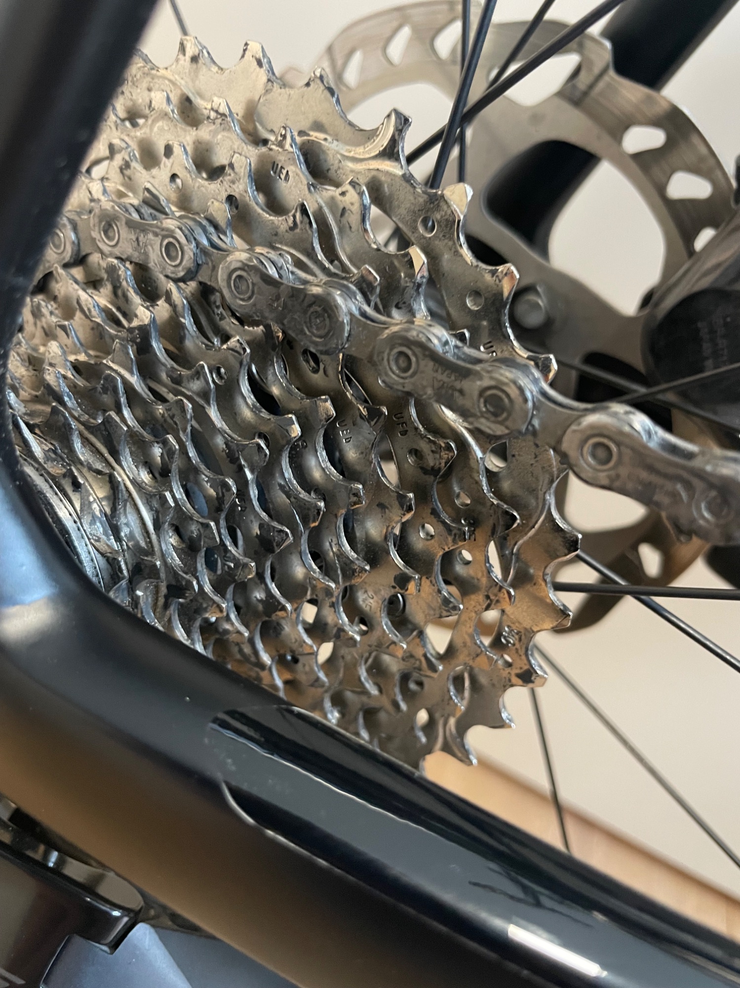

Ja hatte die Ketten gestern glaube ich ne gute halbe Stunde bei 90 Grad und dann hat es 20min gedauert bis die Temperatur auf 75 runter ist. Hab extra mal bisschen länger gewartet. Mal sehen ob es dieses mal länger hält
Das Wachs hält nicht, weil die Temperatur nicht passt, sondern wahrscheinlich ist die Kette nicht richtig sauber. Das ist kein Zauberwachs, das ein eigenes Temperaturdiagramm hat und bestimmte Haftungsstoffe erst beim Folgen eines bestimmten Temperaturverlaufs freigibt.
Re: Heiss-Wachs oder Drip-on Wachs?
Das ist mir schon klar. Hab ja nur die Nachfrage beantwortet.
Hab sie dieses mal länger abkühlen lassen um sicher zu gehen das die Kette selbst auch nur noch 75 Grad hat. Kann mir da schon vorstellen das bei einer zu heißen Kette zu viel Wachs wieder rausläuft und das schon einen unterschied zwischen 300 und 400km machen könnte.
Hab mir auch mal Stearinsäure bestellt und werde bei der nächsten Runde mal ein paar Gram davon mit ins Wachs geben und schauen ob das einen Unterschied macht.
Fahr gerade genug um schnell genug wieder an dem Punkt zu sein das die Ketten wieder baden müssen.
