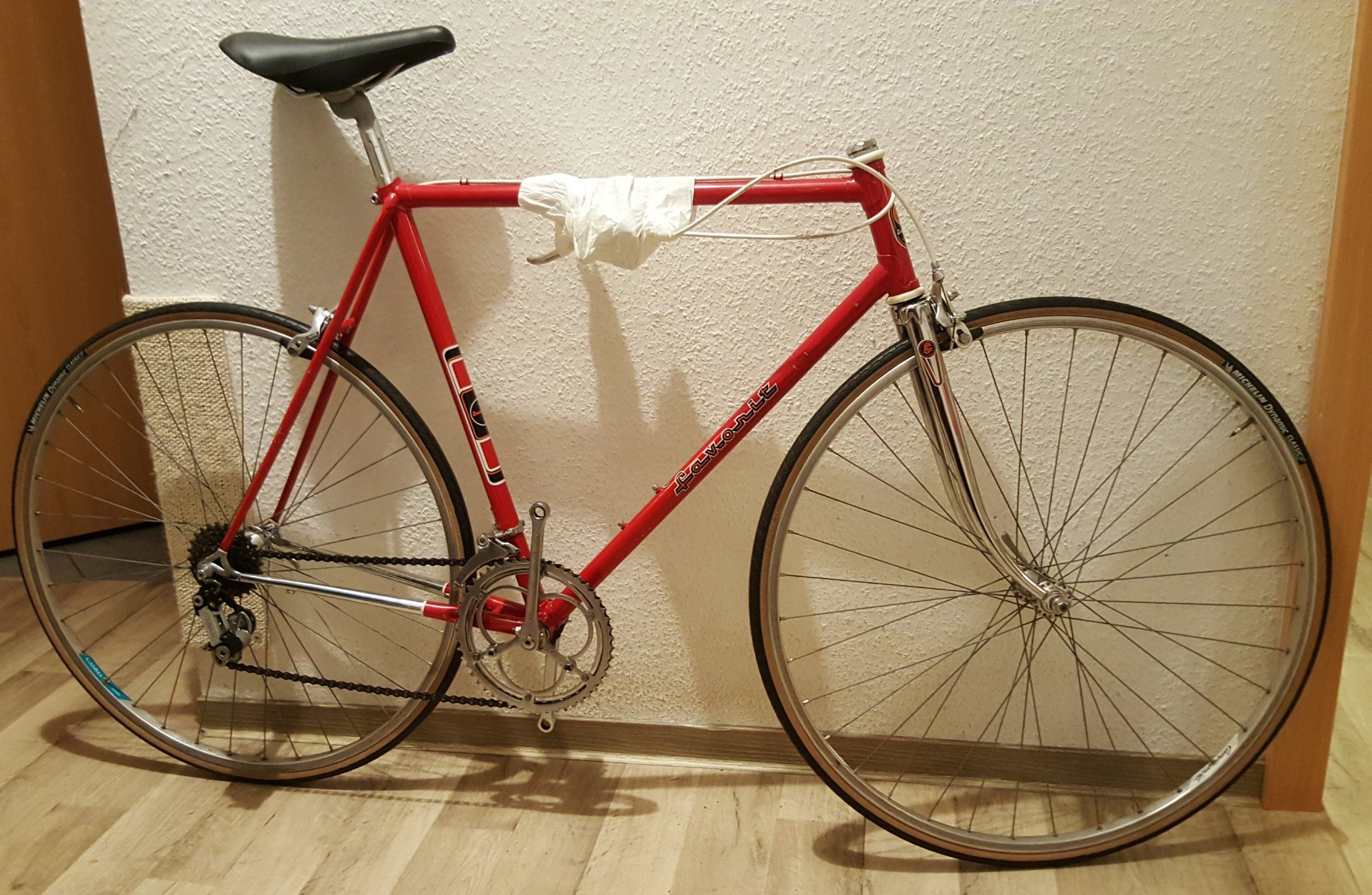

Ja... auch wenn die Aufnahme etwas unvorteilhaft ist ... Race Cut ist nicht schlechter ;)
Einen Möve mit Race Cut hätte ich aber auch noch :eek:

Ich habe mich bei der Zusammenstellung an einem anderen FF-Modell orientiert.
Da waren die Rasant Mittelzug dran, vorn Rasand Niederflansch und hinten Rasant Hochflansch.
Und zu meiner Schande muss ich auch gestehen das fast alle Teile aus der Grabbelkiste sind.
Der Aufbau bis jetzt ist auch noch nicht fest... sollte hier und da ein passenderes Teil auftauchen (wie zB Bremsen, Vorbau) kann/werd ich sicher was ändern.
Erstmal sehen ob die Rahmennummer ein offizielles FF war und ob @SirPolston was über die Ausfallenden rausbekommen kann.
Viele Grüße Messi & Euch allen noch einen schönen Sonntag! :daumen:

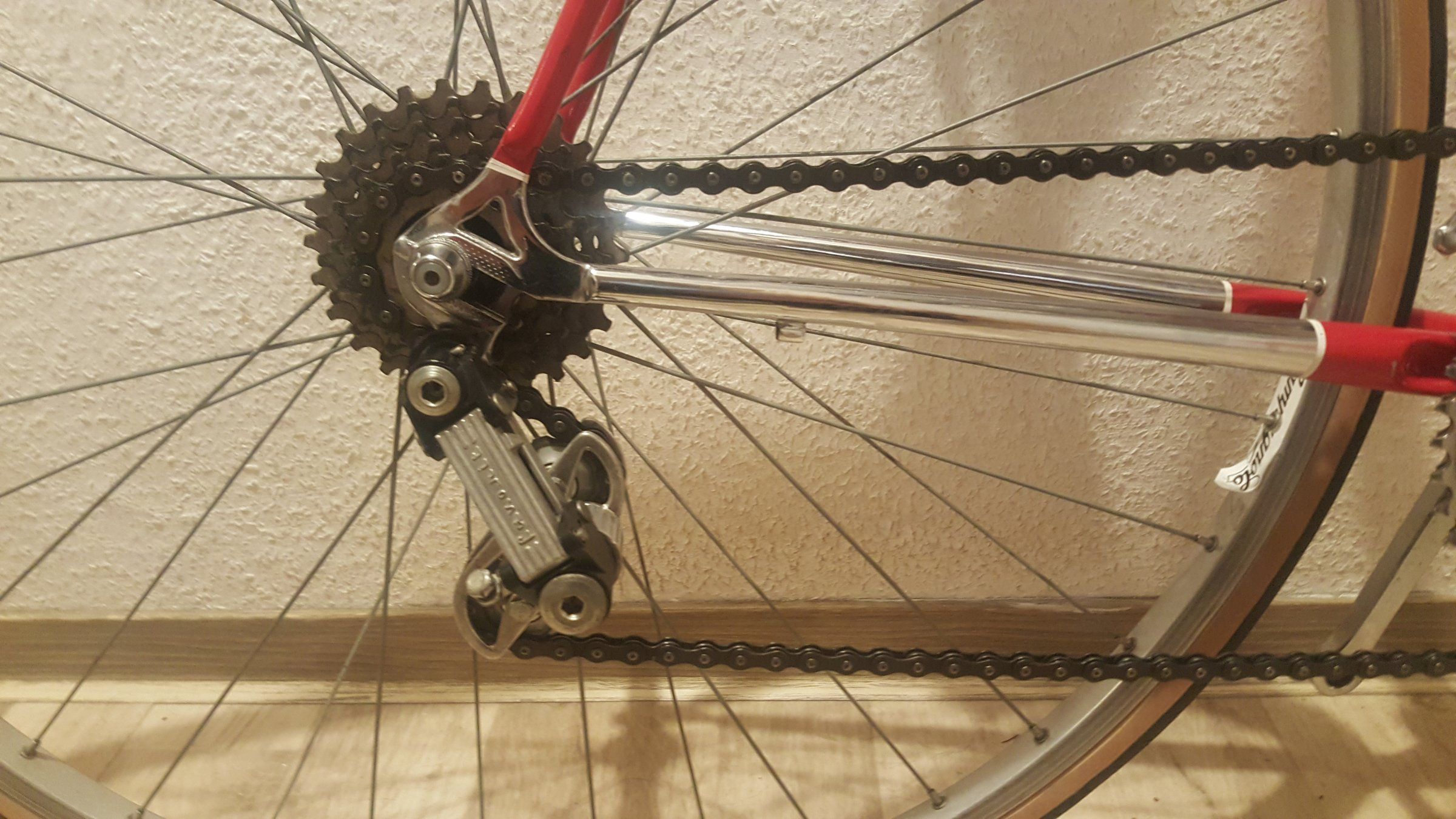

Aber was mich wundert: Bei den Rasantbremsen muss die höhenverstellbare Seite der Bremsschuhe doch immer hinten sein (so kenn ichs jedenfalls). So ist es an deiner Hinterbremse zu sehen. Vorne ist es aber andersrum.
Ne ich glaub die sind so richtig.
Andersherum kommt man nicht zwischen Gabel und Bremse an die Stellmutter.
Ja, es gibt tatsächlich zwei verschiedene Paare Bremsschuhe für vorne und hinten... Ich hatte das seinerzeit auch erst später gemerkt, nachdem ich mich ewig geärgert habe, wie schlecht die HR-bremse einzustellen ging :rolleyes: ich hatte zwei Paare für vorn :mad:
Da werde ich nochmal ein Auge drauf werfen!

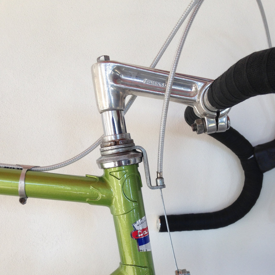

Leider fehlt mir noch dieser Vorbau
vielleicht hat ja noch jemand einen rumliegen & würde ihn mir überlassen? :p

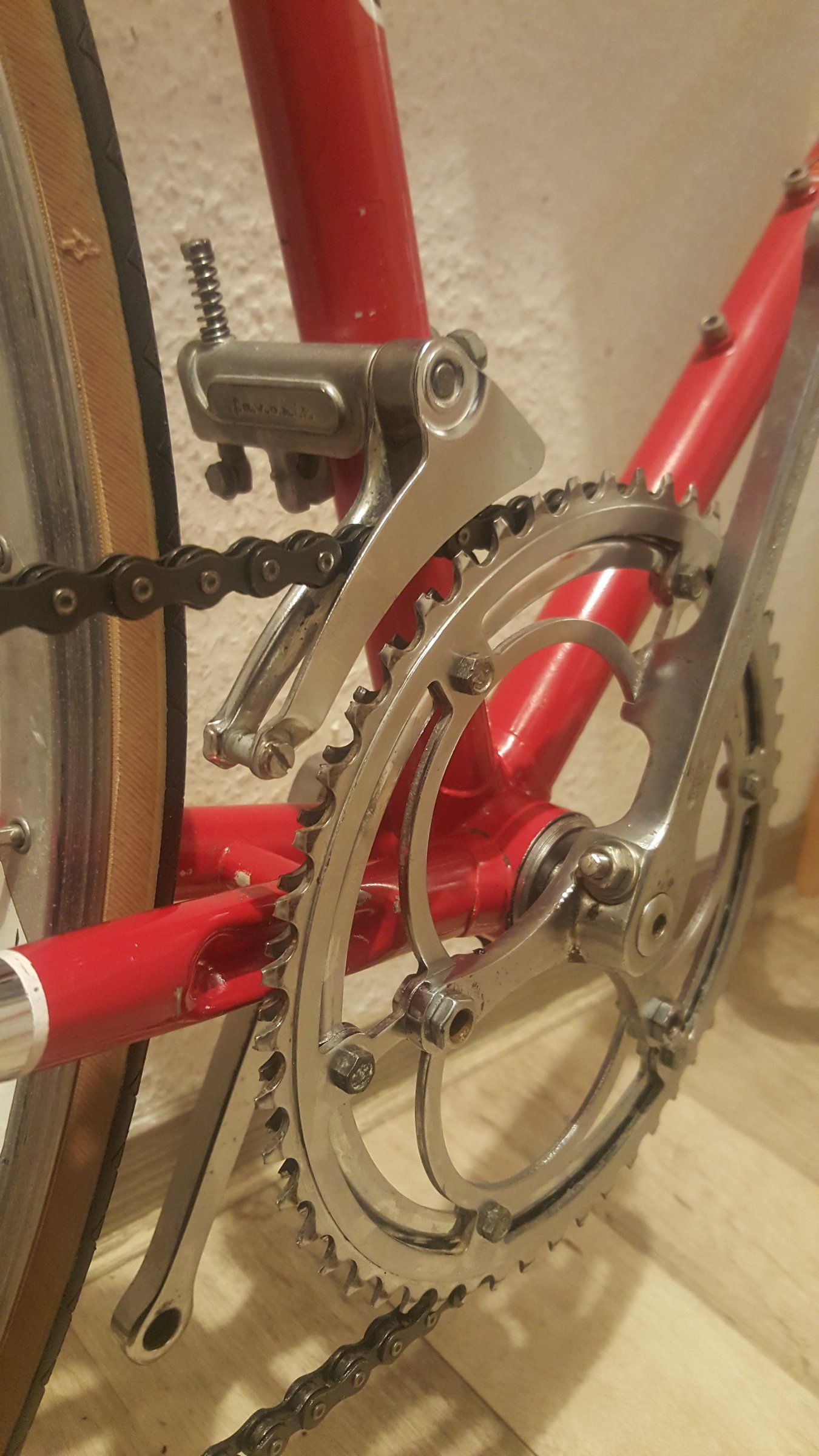

Nachdem der Favorit-Umwerfer wieder aufgetaucht ging es auch hier weiter.
Leider wird dss Rad leider nach Fertigstellung leider anderen Projekten weichen müssen. :(
Danke! Bereits jetzt mein Favorit
Finde das Favorit auch gar nicht so schlecht!
Passen westdeusche Sattelstützen & Lenkungslager rein.
Gute Geo und schön Chrom!
Verbaut sind:
• Favorit Schaltwerk
• Favorit Umwerfer
• Favorit Schalthebel
• Favorit Sattel & Selcof Sattelstütze
• Diamant Rennkurbel mit Hohlachse
• Laufradsatz: Naben von Strakonice und Felgen von Campagnolo Gamma Strada
• Steuersatz & Bremserei Shimano Exage
