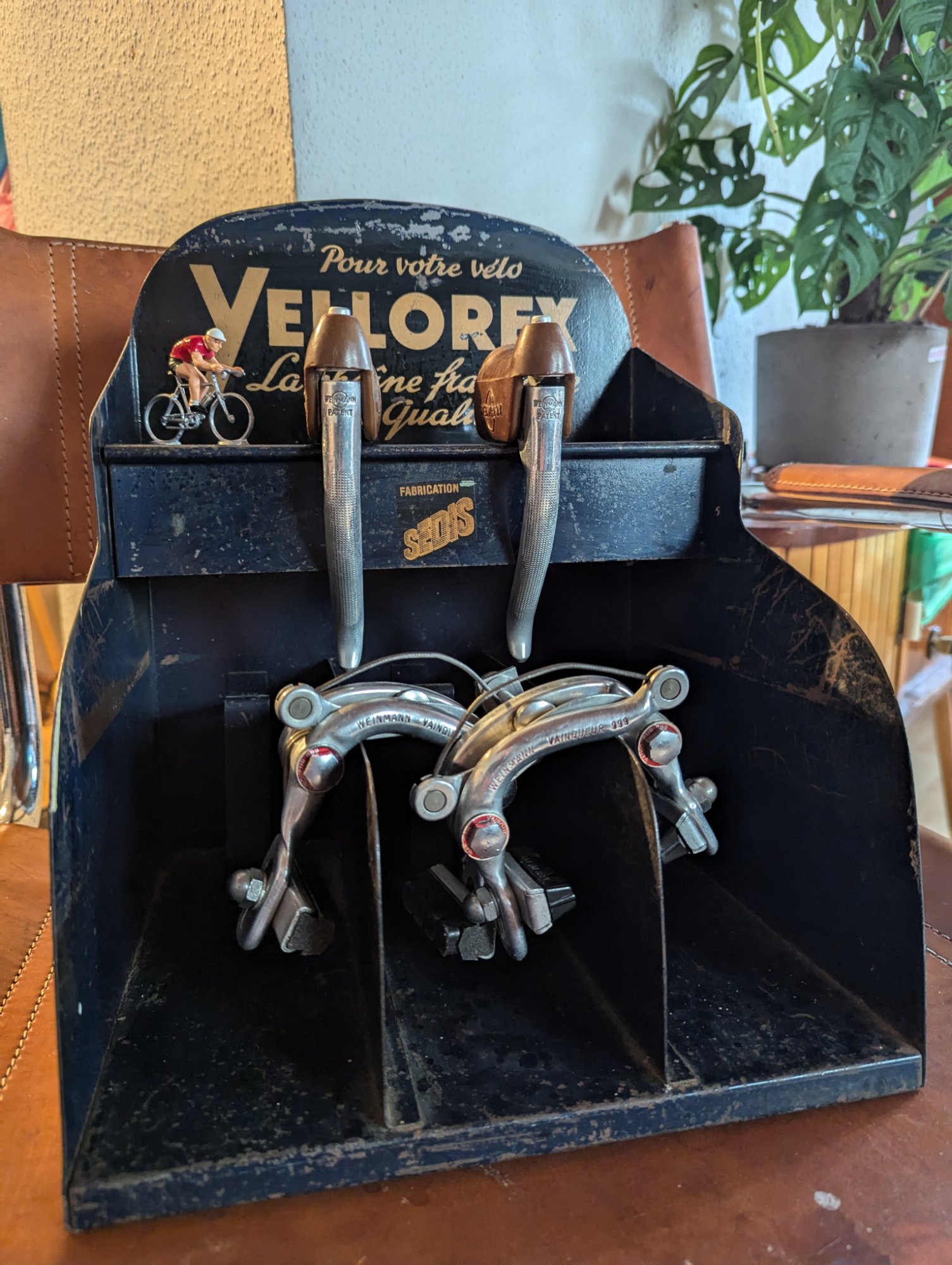

Schöne Bremsen! Ich würde die aber diese Hebel empfehlen:Heute haben mich die Bremsen von @stahlpedaleur aus der Schweiz erreicht.
Dank @xbiff kann ich die Dinger auch angemessen präsentieren! Ein lustiger Zufall, dass mir ausgerechnet ein Schweizer Radler dazu geschenkt wurde. Herzlichen Dank euch Beiden!Anhang anzeigen 1539837
