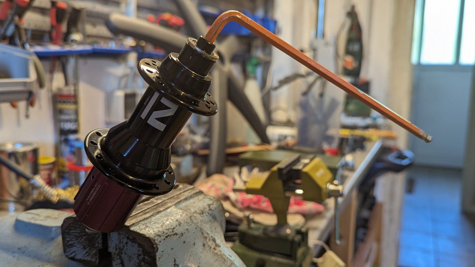

Endkappe auf der linken Seite der Nabe mit 5er Inbus entfernen. Auf der Antriebsseite ist auch eine Endkappe drauf, aber die hat so eine Abdichtungsscheibe, dort kann man also nicht kürzen. (Bitte entschuldigt die momentan "etwas" unaufgeräumte Werkstatt)

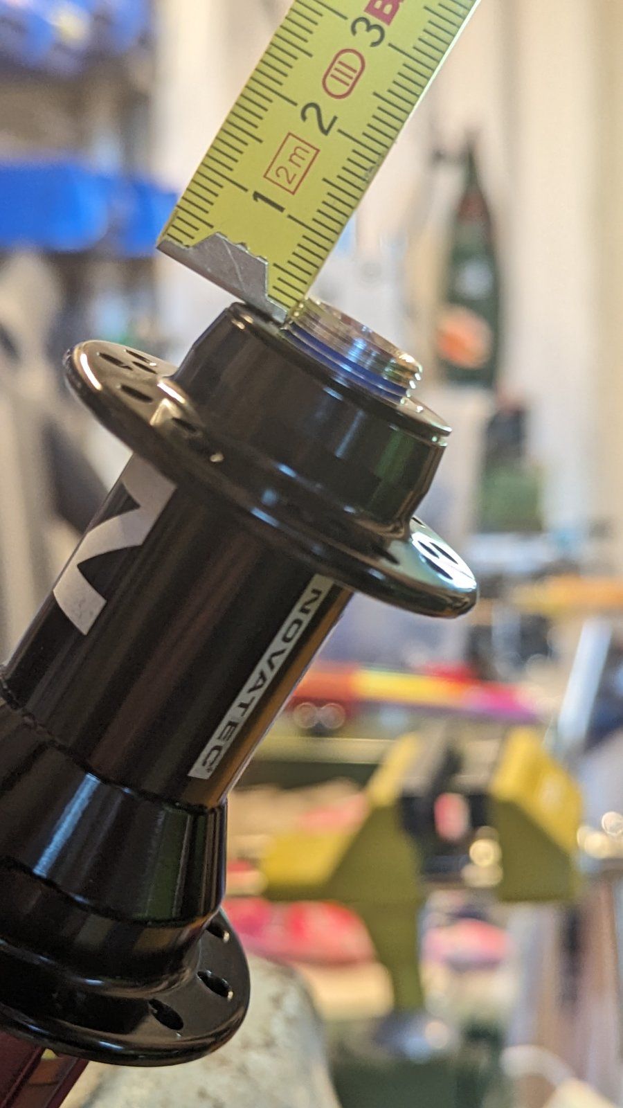

Das Gewinde der Achse, ziemlich genau 4mm lang.

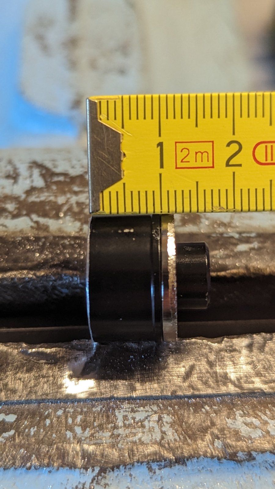

Hülse außen, gesamt jetzt noch ~1cm, vor dem Kürzen waren es 1,3cm.

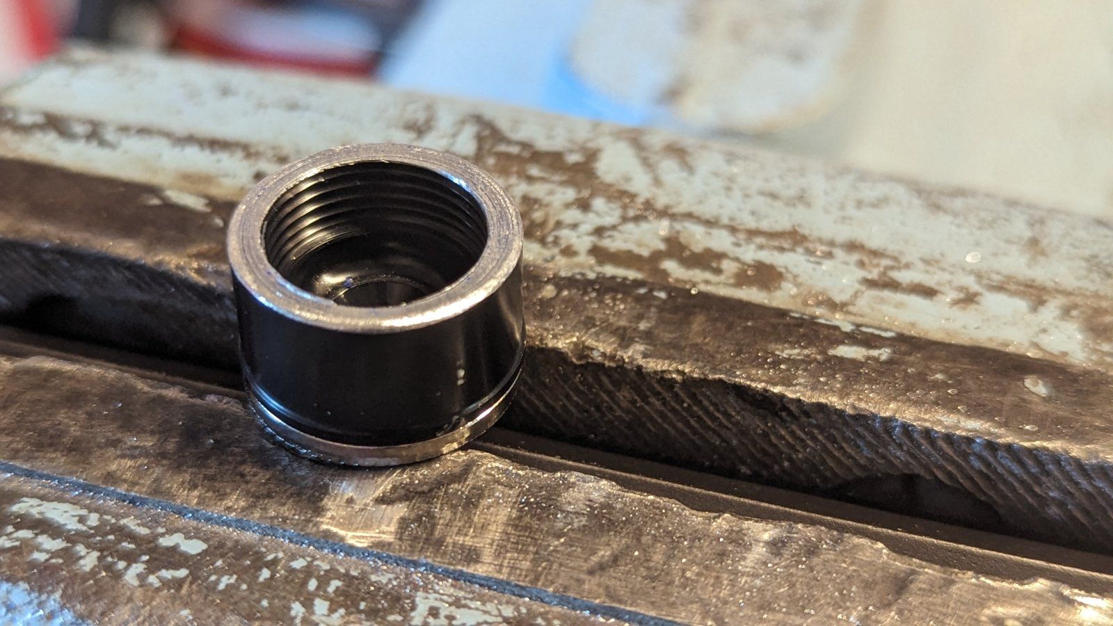

Innen geht das Innengewinde ziemlich weit, es dürften jetzt noch 5...6mm übrig sein.

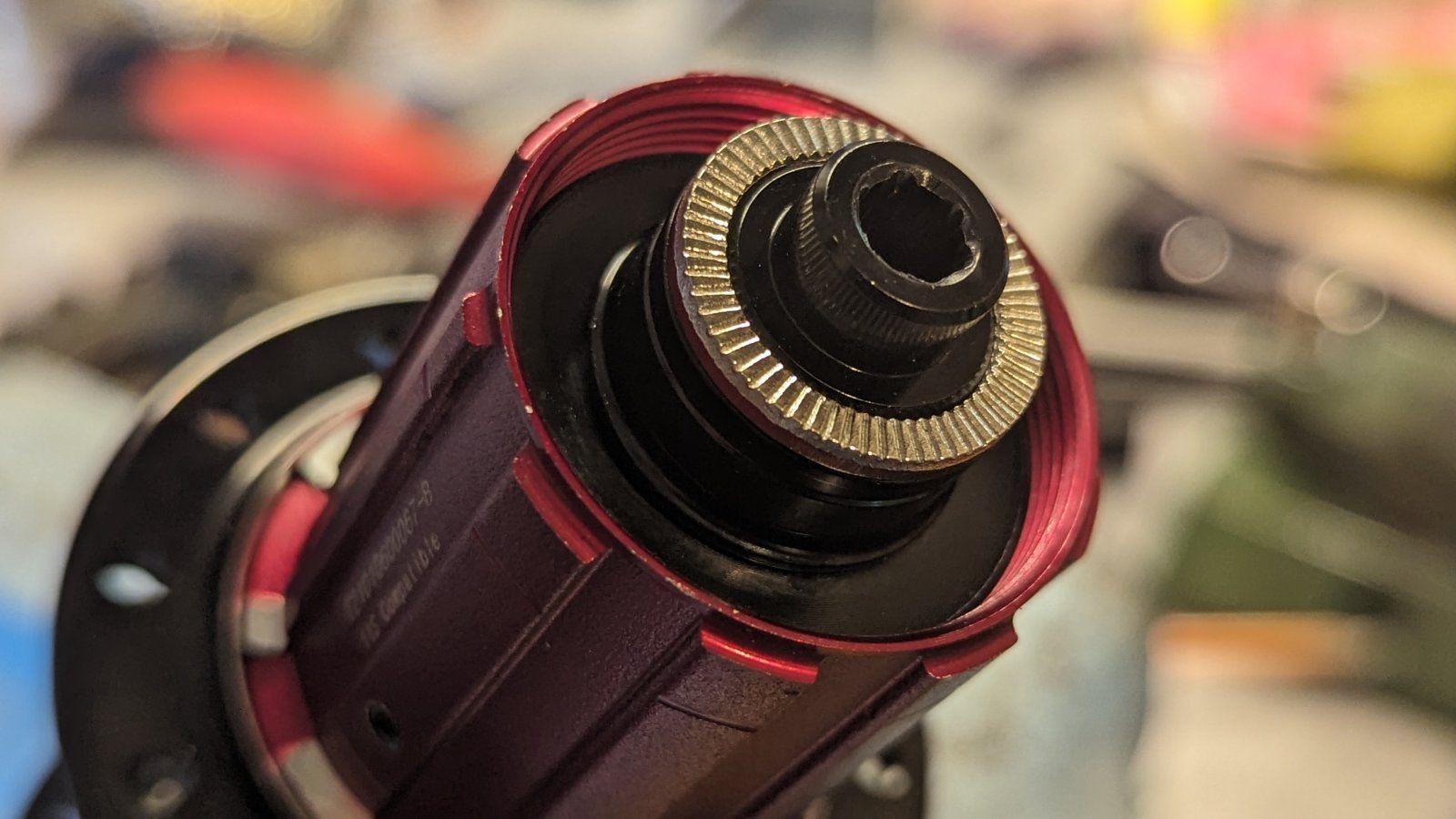

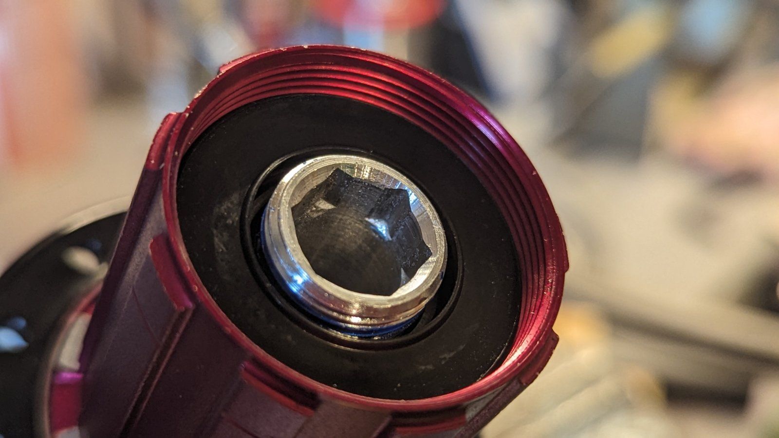

Die Antriebsseite mit der Stelle auf welcher diese Scheibe an dieser Buchse abschließt. Innen hier, wie auch auf der Gegenseite ein 10er (oder 12er?) Innensechskant.
Buchse auf Antriebsseite montiert, "Ring" schließt bündig ab.

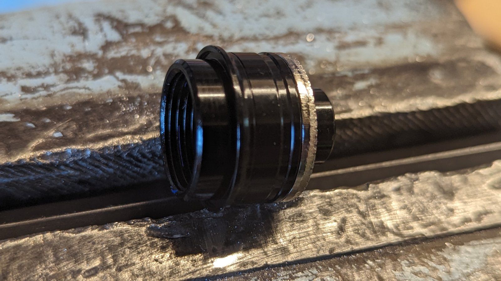

Buchse der Antriebsseite.

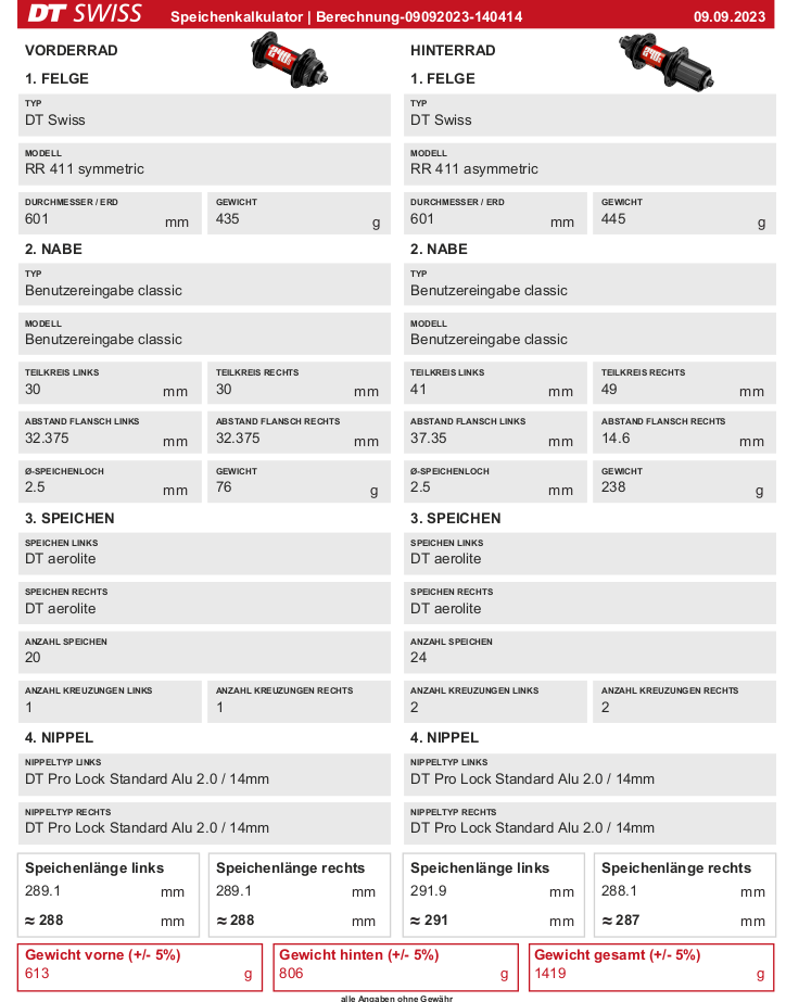

Ich hänge hier mal die Planung an, wie (relativ) groß oder klein der Flanschabstand bei der Nabe ist kann ich nicht beurteilen. Die Naben sind Novatec Superlight, klassisch. Speichen in Wirklichkeit keine DT sondern Sapim CX Ray, J-Bend.
