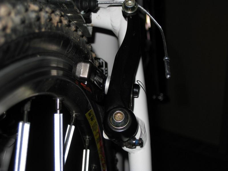

Ich habe ein Problem... Ich brauchte neue Bremsbeläge und hatte mit rote (leider nicht lachsfarbige) KoolStop Beläge bestellt. Die sind auf Bild 1 und 2 montiert.
Leider packen die bei Nässe gar nicht gut zu.
Daraufin habe ich dreiteilige KoolStop Tectronic bestellt. Die habe ich nun hinten montiert aber ich bin nicht so recht zufrieden. Die Bremsschuhe sind recht breit, daher steht das ganze irgendwie schief. Vorher waren die bremsschuhe eher parallel zur felge. Ich habe zwar das Gefühl, das sie gut greifen und beim bremsen auch anliegen, aber ich wollte mal lieber eure meinung hören bevor ich die Packung für das vorderrad auch noch aufreiße ;)
Man kann den unterschied ja ganz gut sehen, auch wenn die ersten beiden Bilder vom Vorderrad sind.
Geht das so? oder sollte ich die besser wieder runternehmen?

Mit den alten Bremsschuhen war das ganze so, das bei gezogener Bremse die Bremsarme parallel standen. Soll ja auch soweit ich weiss, damit die bremskraft maximal ist.
Mit den neuen Bremsschuhen (der schmale Zwischenring ist zur Felge hin montiert) stehen die bremsarme bei angezogener bremse nicht parallel sondern eher V-Förmig...
kann ich das so lassen oder lieber nicht?

hat sich mittlerweile ehe erledigt - die Beläge passen vorne gar nicht rein.
Dann stehen die Bremsarme noch mehr zur seite ab und dann kann man sie kaum noch parallel zur Felge ausrichten.
Die Bremsschuhe sind einfach zu groß oder breit wie auch immer.
Trotzdem danke an alle.
