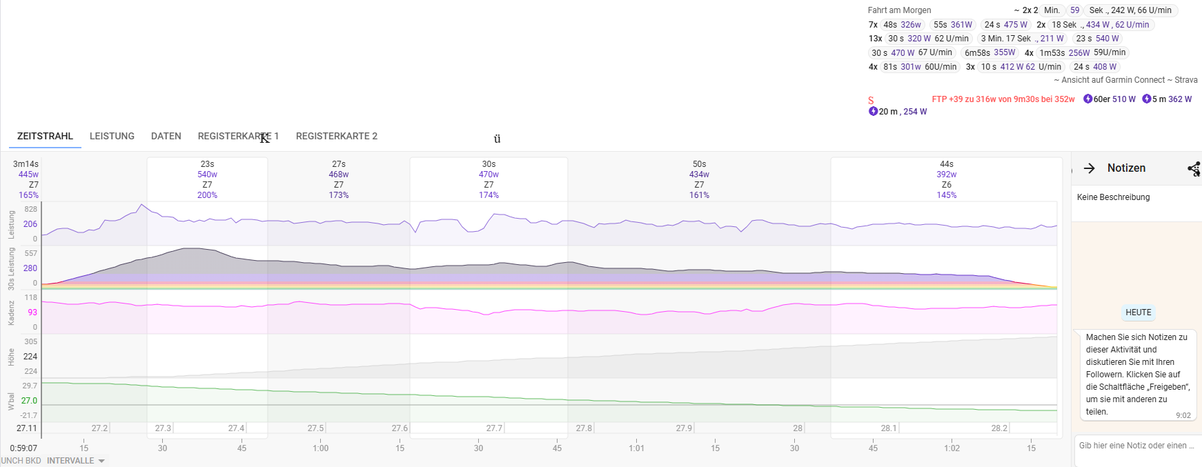

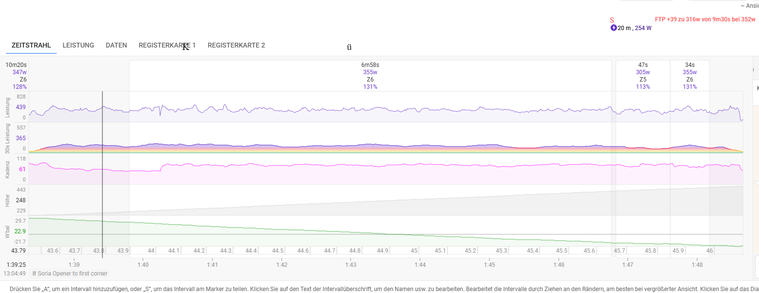

Hier der 3- und 10-Minuten-Test:

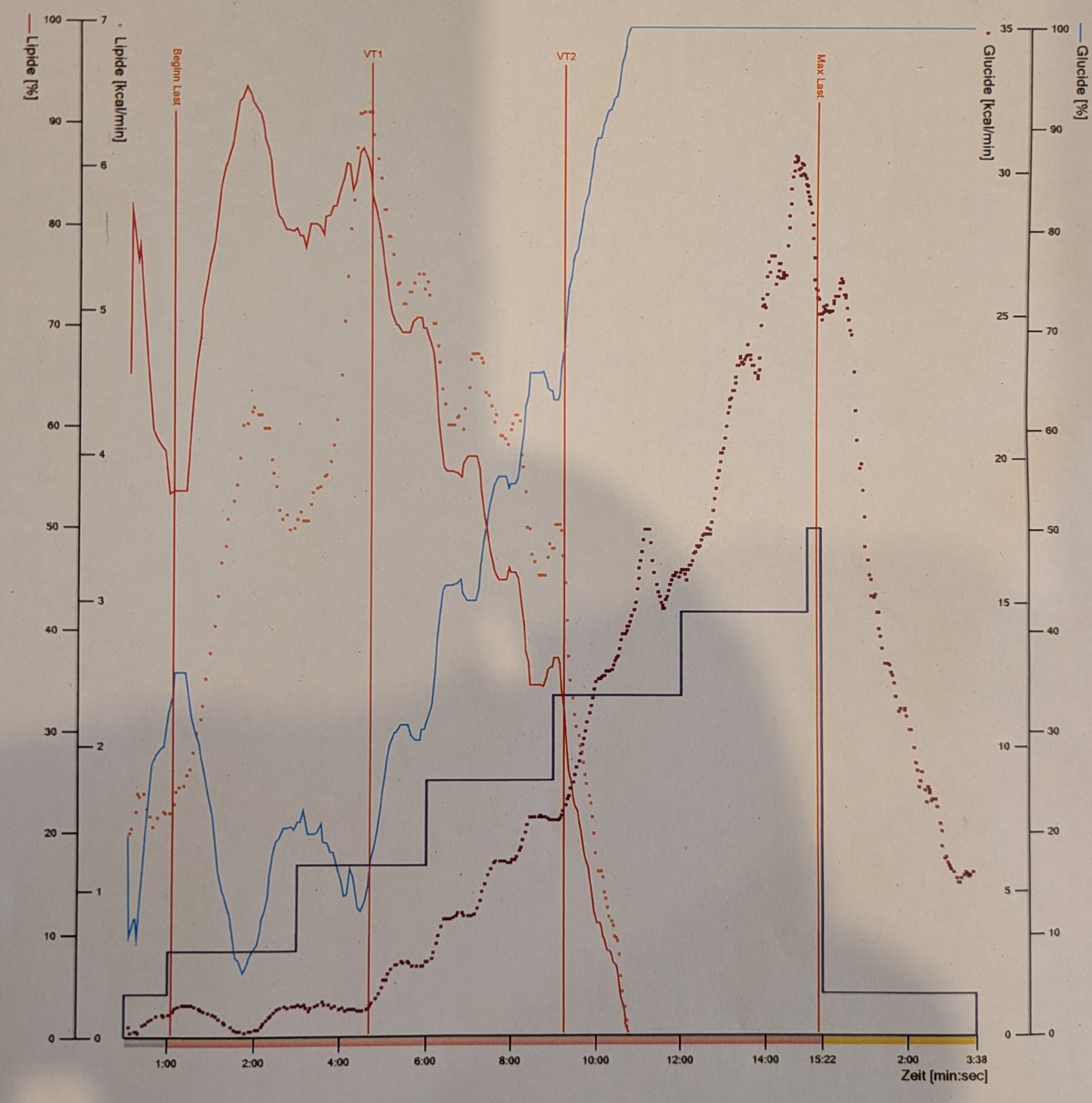

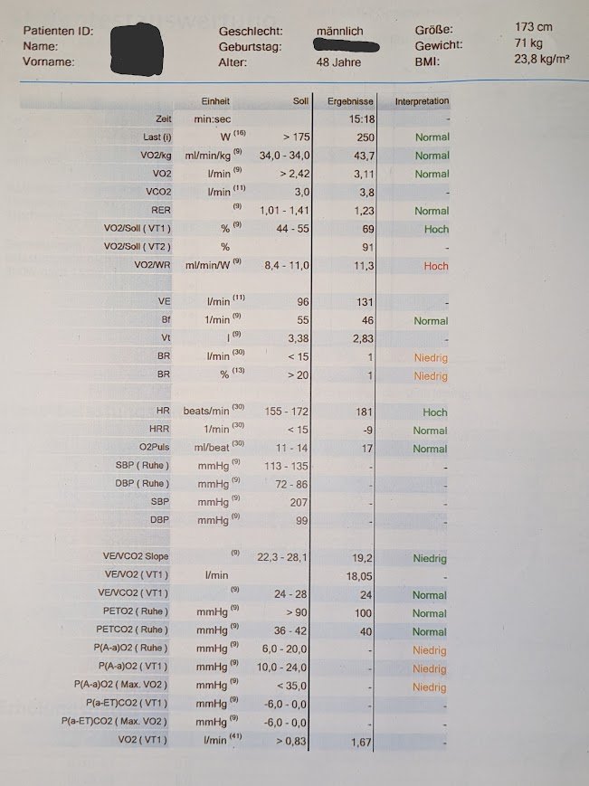

Ich hatte vor paar Wochen eine sportmed. Untersuchung mit Belastungs EKG und Spiro.
Ergebnisse nachfolgend:

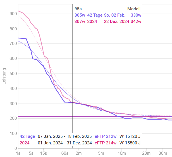

Zum Vergleich mal meine Leistungskurve aus icu
Kann bzw. hat jemand Lust das einzuordnen?

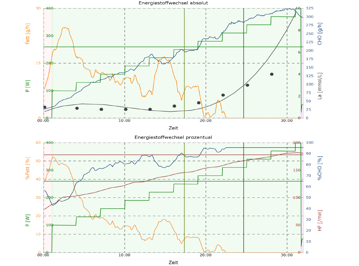

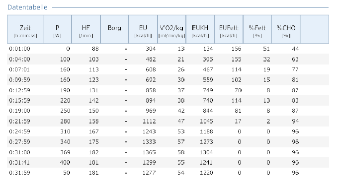

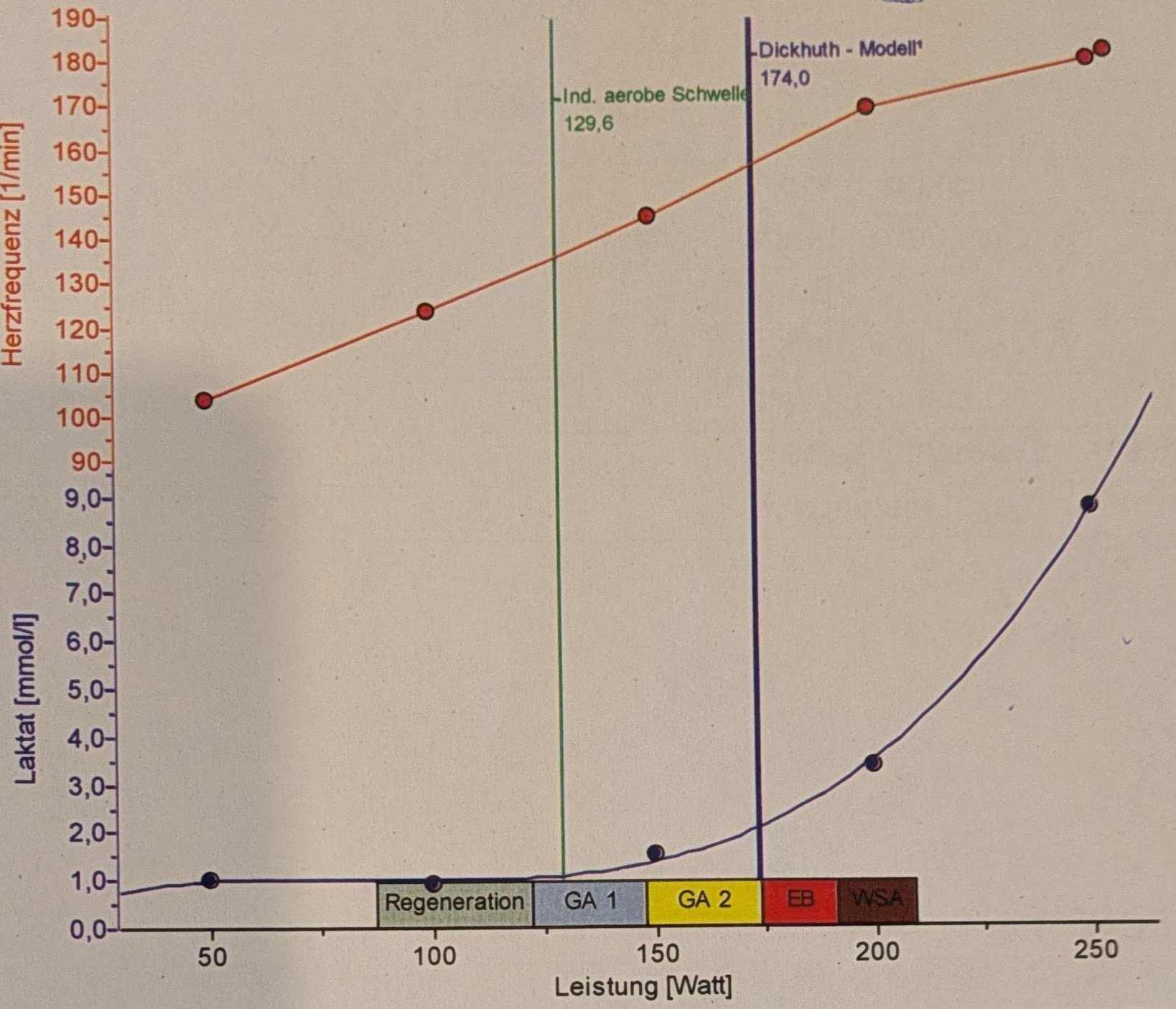

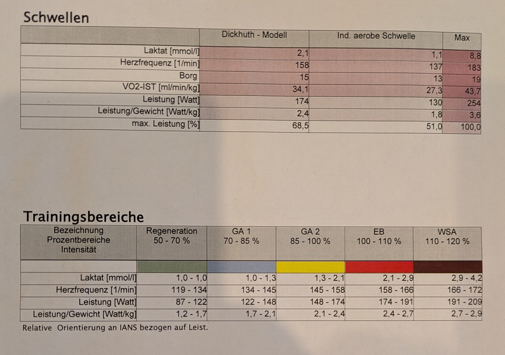

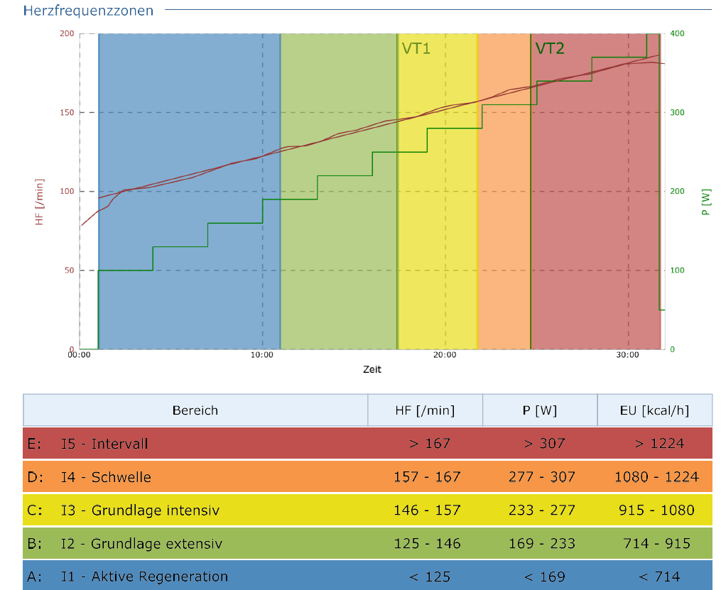

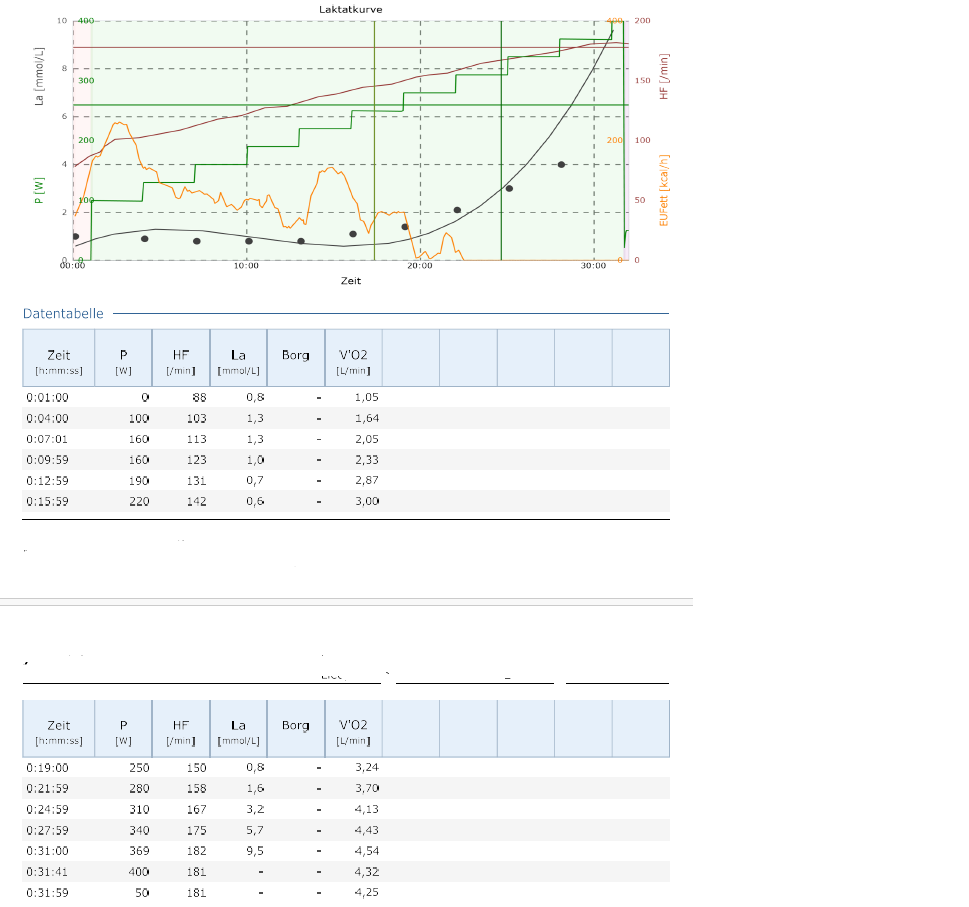

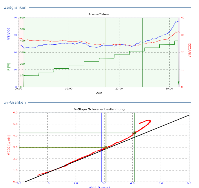

gestern Abend war ich nun bei der Spiro inkl. Laktadiagnostik. Hier die Ergebnisse. Da ich im Januar und Februar zwei mal etwas wegen Erkältung Pause hatte nicht ganz so wie erhofft.
Gerne Feedback jeder Art:) Interessant finde ich beispielsweise, dass ich in meinem bisherigen Standardtrainingsbereich zwischen 137 und 141 Puls einen erstaunlichen Anstieg in der Fettverbrennung habe😅

Auffälligkeiten aus meiner Sicht:
VT1 ist im Verhältnis zu VT2 nicht sehr gut ausgeprägt, d.h. es fehlt an "Grundlage". Empfehlung meinerseits: Viel GA1 fahren + Intervalle bei 230W, z. B. 3-5x20'.
(Edit: Regelmäßige Einheiten von 4-6h sollten hier deutliche Verbesserungen bringen)
Auffällig ist außerdem, dass die Fettverbrennung schon sehr früh sehr niedrig ist, bzw. die KH sehr dominant sind. Auch das spricht dafür mehr GA1 zu trainieren. Falls Du diese Einheiten versorgst könntest Du damit experimentieren die KH Versorgung hier ein wenig zu reduzieren, z. B. in dem Du erst im Laufe der 2. Stunde beginnst zuzuführen.

Vielleicht habe ich das übersehen: Wie sind denn dein VT1 / VT2 und LT1 / LT2 in Watt und HF?

Bei der Atemgas Geschichte und dem Fettanteil ist aber nen Messfehler drin, oder?! Der steigt doch nicht zwischendurch mal kurz stark an um danach wieder auf den Wert von davor zu fallen?!
Wenn ich wiederum richtig verstehe entspricht
LT1 der IAS => 130 Watt @ 137
LT2 nach Dickhuth 174 Watt@158
Hfmax bei so 183
VT Werte habe ich leider keine konkreten Werte und kann nur grob aus den Graphen lesen
Laut Graph wird VT1 schon in der Mitte 100 Watt Stufe@ca130 und VT2 am Anfang der 200 Watt Stufe@ca150.
pVO2max Test lag die letzten paar Mal bei so 310 Watt
Ich hoffe das hilft weiter..umso mehr ich versuche mich einzulesen umso verwirrter werde ich
