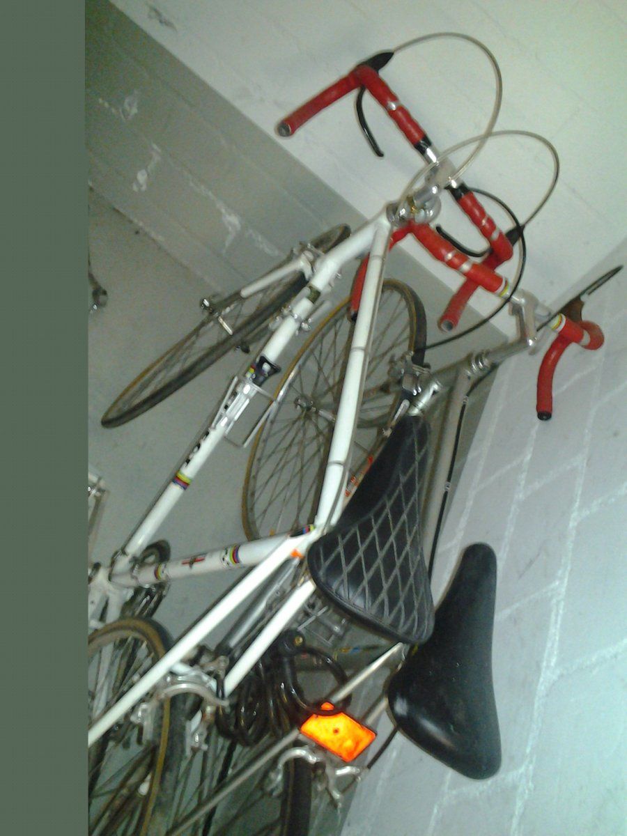

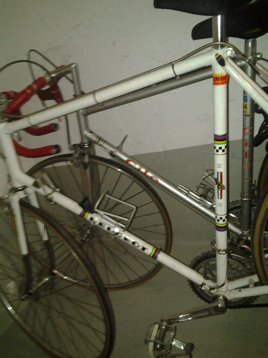

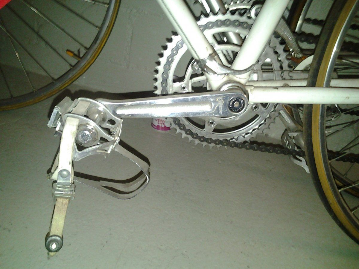

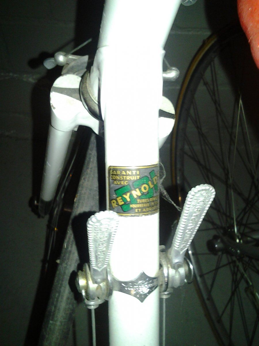

Ich habe seid einem Jahr bei uns im Block, dieses Peugeot stehen. Jetzt will ich versuchen den Besitzer ausfindig zu machen und es günstig zu erstehen. Leider habe ich von Peugeot und deren Wert keinerlei Ahnung. Rahmen hat soweit ich das gesehen hab kein Rost Lack ist noch ok.
Peugeot sieht doch ganz nett aus, 531 Reynolds, Ende der 70er, guter Zustand
Anhang anzeigen 161730 Anhang anzeigen 161731 Anhang anzeigen 161732 Anhang anzeigen 161733
P.S. Fotos sind leider schlecht, aber mehr war mit dem Handy im dunklen Fahrradkeller nicht drin.
es dürfte sich um ein gut erhaltenes PX10 handeln. das wäre mt dem PY10 die oberste liga bei peugeot. allerdings sind einige teile nicht original. bremsgriffe, sattel, schalthebel .... den rest erkenne ich nicht auf den fotos. die peugeot spezialisten können dir aber sicher noch genaueres sagen.

ist wohl px 69-72?73? Alter reynolds aufkleber. peugeot thread nachsehen!

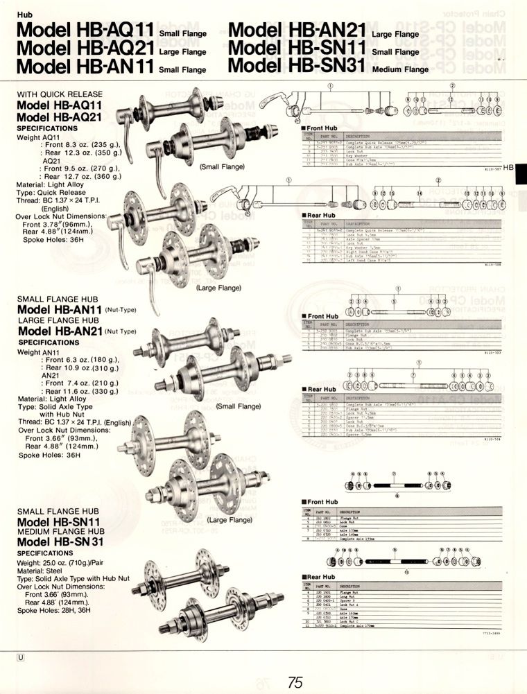

Ich behaupte mal, dass die gezeigte Nabe einen Freilaufkörper (ohne Ritzelpaket) aufgeschraubt hat.
Die hellen Plastik Schutzkappen lassen auf eine Mitte Achtziger Nabe schließen (vielleicht HB-AQ11 oder so).
Na dann nehme ich meine Behauptung mal zurück.. ich dachte die Bauart ohne diese charakteristische Verdickung zur Kassette hin gab es bei Shimano erst später.

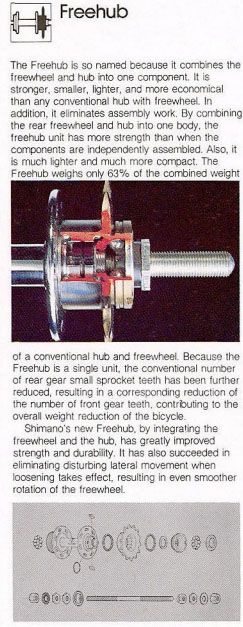

Aber das Beispielbild zur Einführung der Freehubs (Shimano 1981) zeigt ja auch so eine ähnliche Form wie Deine Nabe:
Die Altus Naben sehen Deinen schon ziemlich ähnlich (fehlen leider die weißen Plastik Kappen)

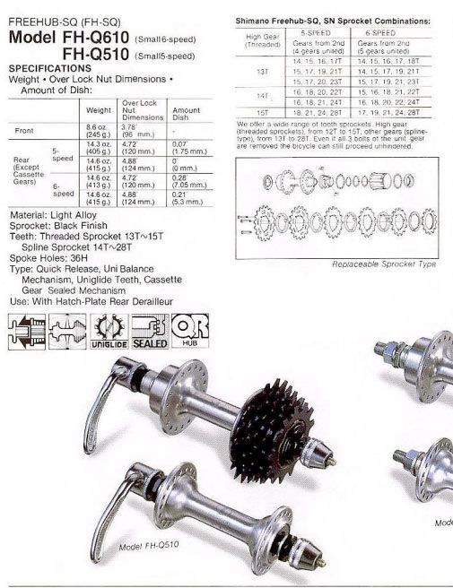

Alles falsch. ;) Das ist (soweit man das dem Foto nach beurteilen kann) die FH-Q620. Die sind gar nicht mal so schlecht, ich fahre die seit über zwei Jahren und die tun ihren Dienst. Wurden in späteren Jahren oft anstatt der Golden Arrow Naben mit der entsprechenden Gruppe verwendet, weil die gruppeneigenen Naben sich wohl einen schlechten Ruf eingehandelt hatten, zumindest habe ich das mal irgendwo gelesen.
Edit: Hier ein Bild von meinen Reservenaben, die ich gerade letztens im Biete Thread hatte:
