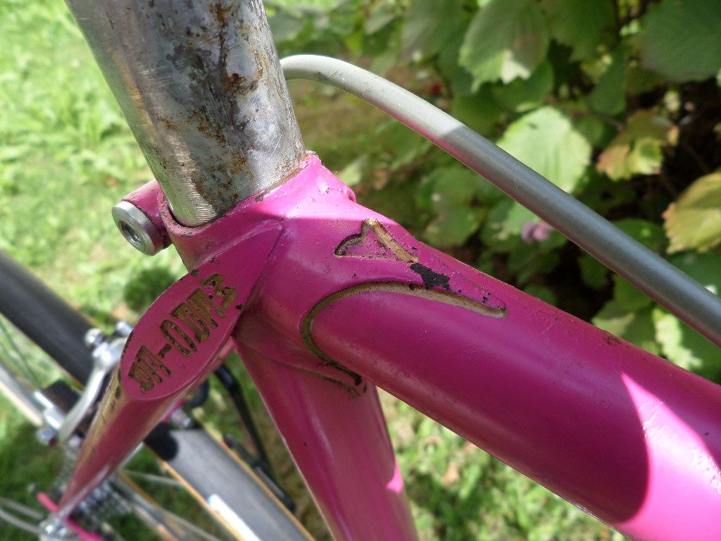

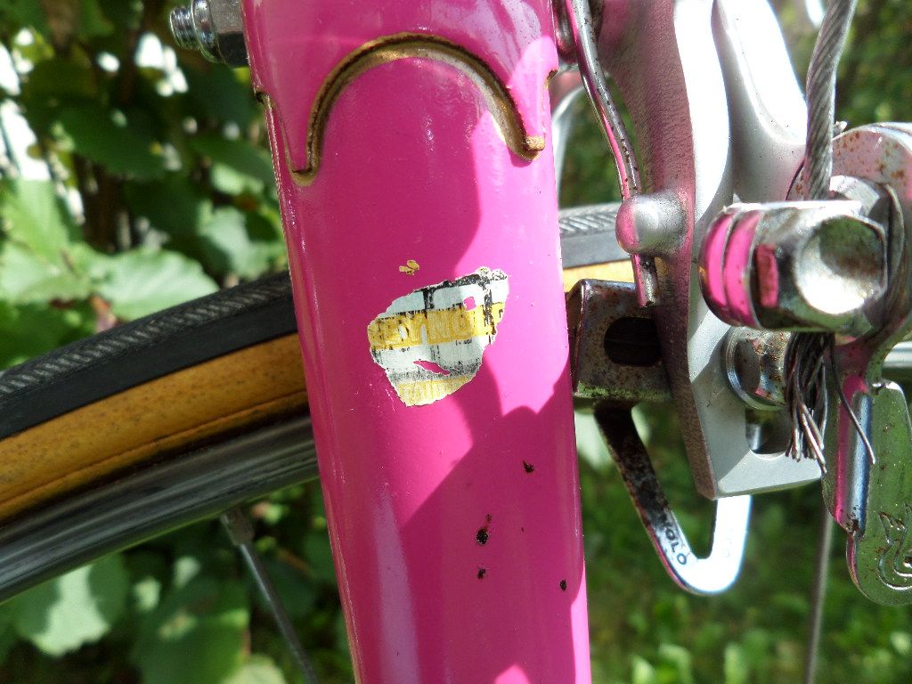

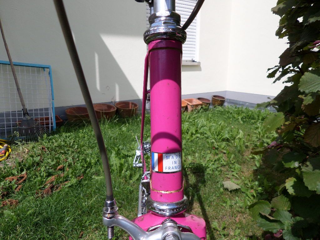

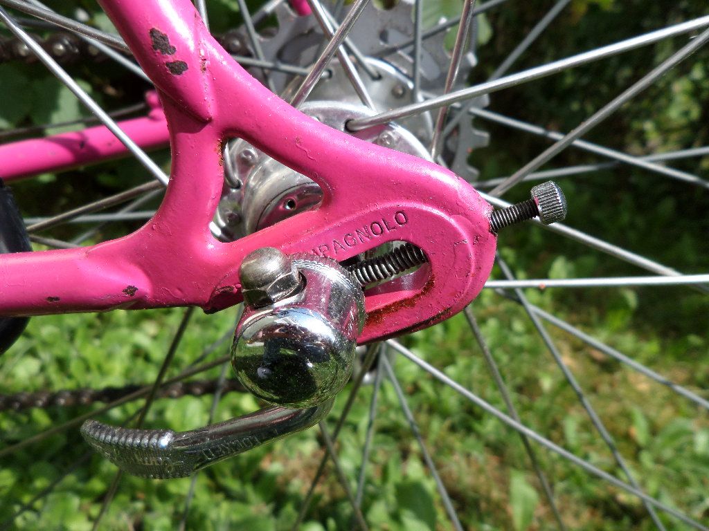

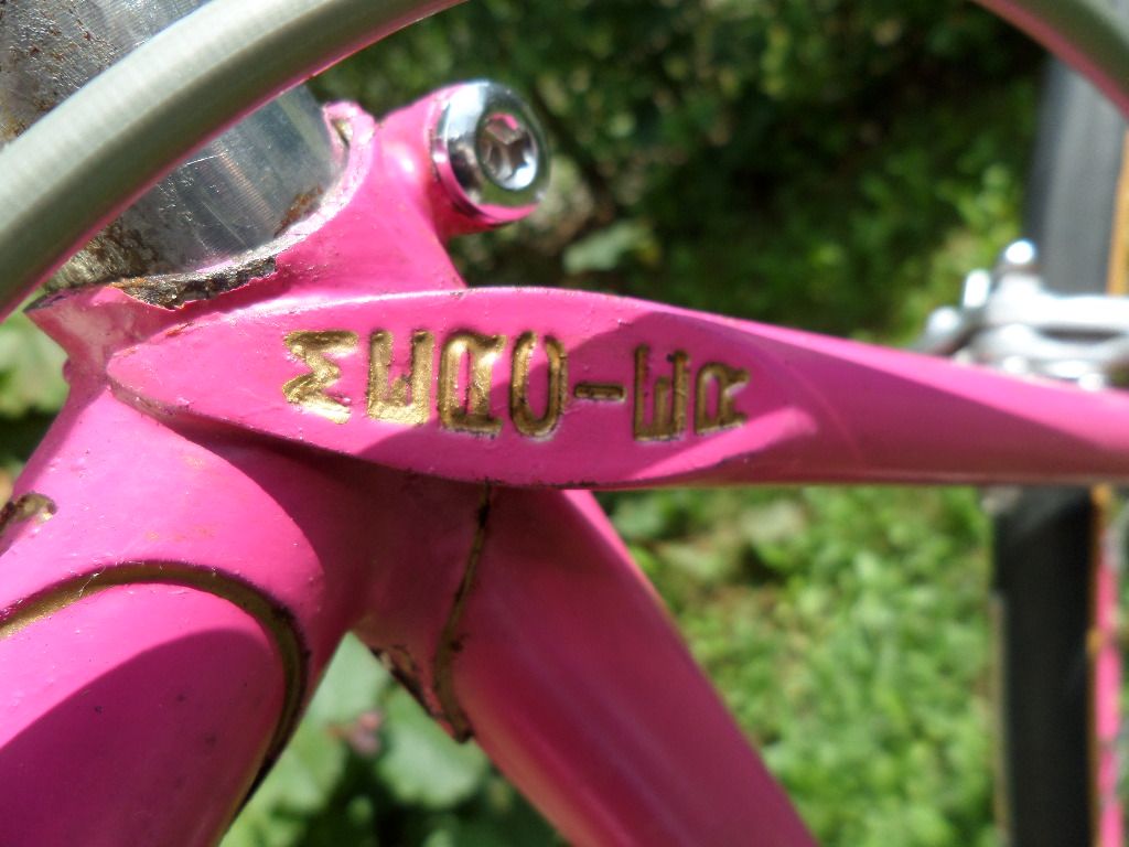

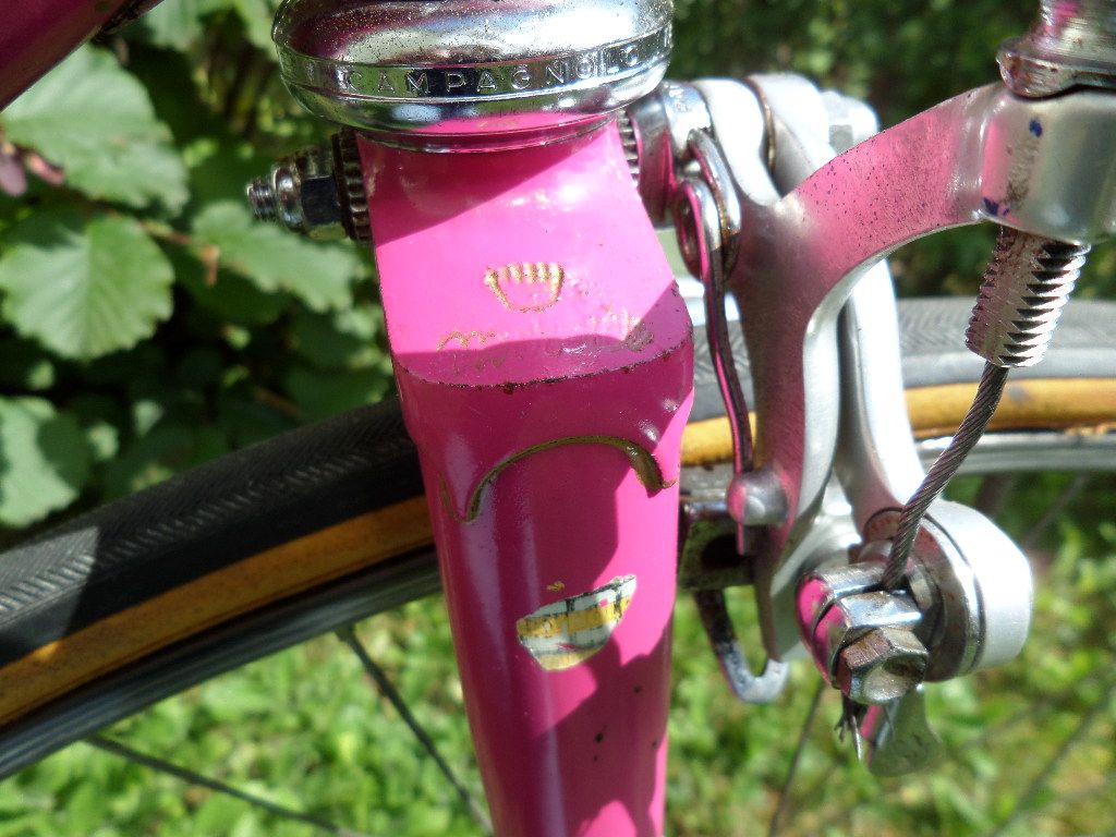

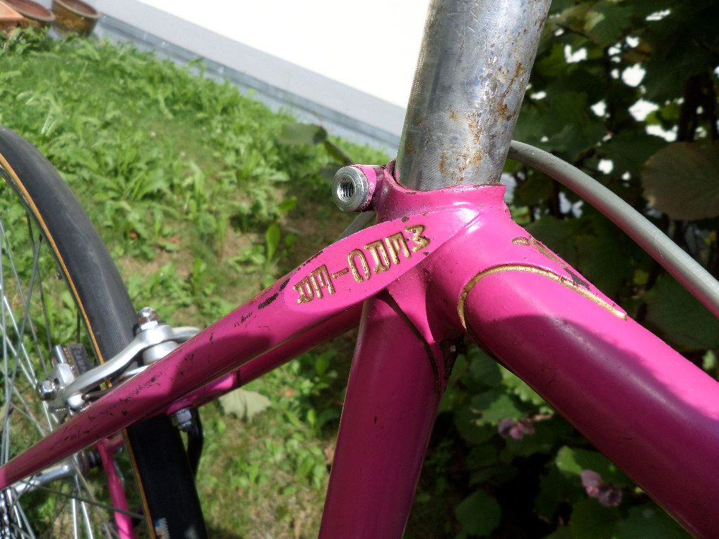

Heute ist mein neues altes Mercier gekommen, mit Nuovo Record. Für sich genommen noch ganz schick.
Ich kann es aber zeitlich nicht ganz einordnen. Es hat rudimentäre Reynoldsaufkleber und die Gruppe ist
aus vor 1978. Vielleicht könnt ihr helfen ....

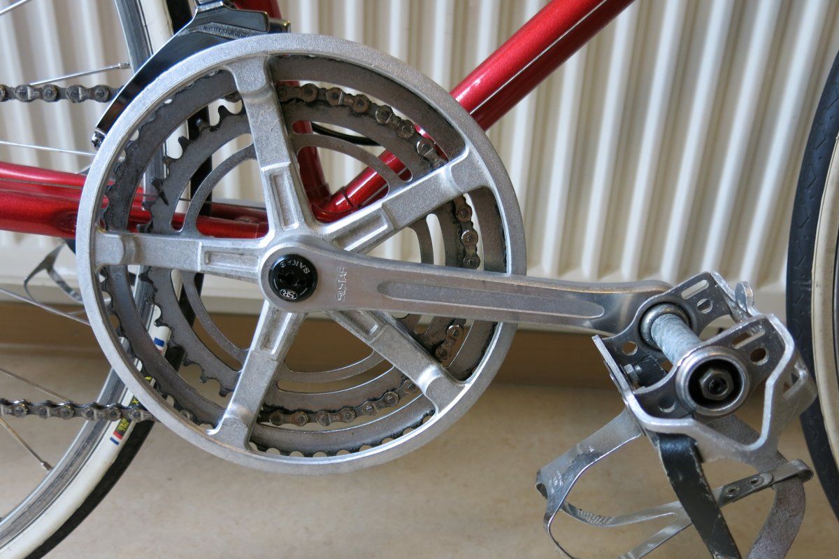

Habe noch ein paar Fotos vom Rad. Also eher niederes Preissegment gewesen?

Der Rahmen des Staigers ist unterste Qualitätsklasse, errkennbar an den zusammengedrückten Streben und daran stumpf geschweißten Blechausfallenden. Geld reinstecken würde ich nicht und kaufen für maximal 50€, wenn es fahrbereit ist.
...Staiger in dieser Preisklasse und in dieser Periode war standardmäßig so ausgestattet wie ich oben erwähnte und das Bild neigt dazu, dies zu bestätigen. SunTour Einsteiger Schalte, Weinmann Kneifer, Sugino Blechklasse Gekurbel und Maillard Näbschen.
Wenn sich da Shimano dran verirrt hat, dann ist das nach dem Neukauf geschehen.
Danke für die Aussage, hilft mir weiter!!!
Fachkundiges kann ich zu den Franzosen zwar nix beitragen aber das Rad sieht mit den Anbauteilen aus wie aus einem Guss.
Hätte auch gewettet, dass die 78ger NR original ist. Sehr schön und außergewöhnlich:daumen:.
PS: Auch erstaunlich dezent trotz der Farbe, die ja später häufiger für Kirmes Deko Lackierungen missbraucht wurde.

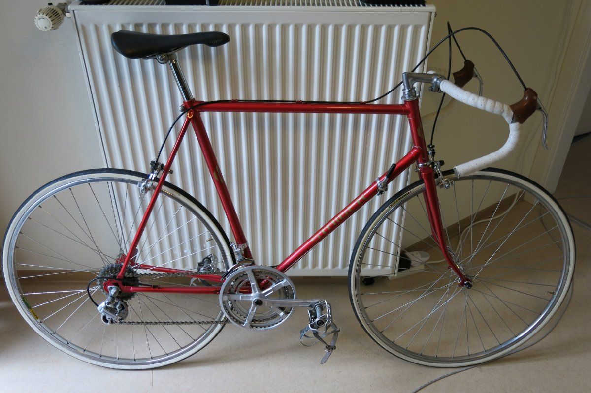

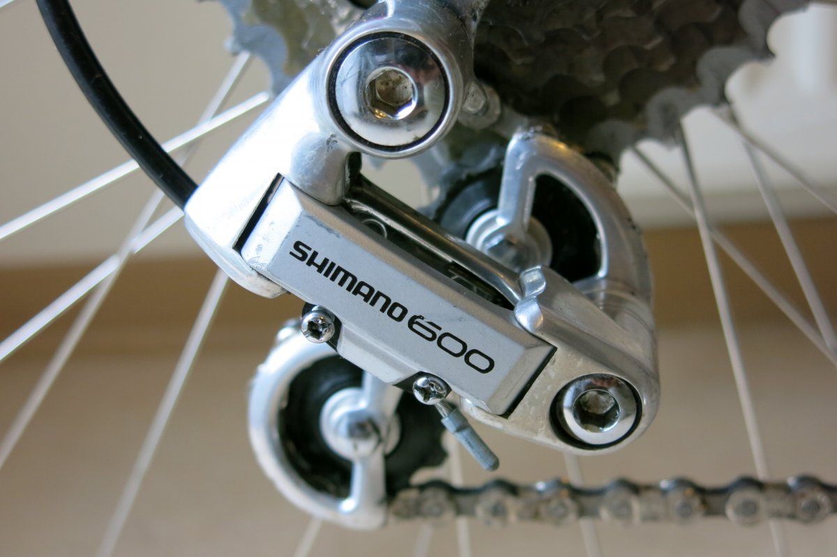

Hi,
mein Nachbar hat mir folgendes Rad zum Einstieg in den Radsport angeboten.
Kennt jemand diese Marke? Gruppe war wohl Shimano 600, aber Schaltung ist komischerweise 105. Hat wohl der Vorgänger verändert.
Was soll ich ihm dafür geben. Er (und ich leider auch) hat keine Ahnung und ich will einen fairen Preis zahlen.
Danke
schätze mal 130-150 €
sieht so aus als sei da noch ein bisschen dran zu machen. zumindest muss das lenkerband neu.
züge & hüllen im zweifel auch und mit den pedalen ist's auch nicht so super..
schick find ich es aber. :)
PS: vorbau tiefer setzen!
Der Zustand sieht ganz ordentlich aus (mehr Fotos s.o.). Scheint für Radsportanfänger gut geeignet zu sein und wenn es keine gravierenden Mängel hat (Rahmen/ Gabel beschädigt) und sich der Verschleiß in Grenzen hält (z.B. Lager) fände ich 150€ unter Nachbarn fair.
Um das Rad für die eignen Bedürfnisse herzurichten (Lenkerband, Sattel, Pedale) und eventuell anfallende Wechsel der Verschleißteile vorzunehmen (Kette, Ritzel; Reifen) muss man auch nochmal 60-130 Euro einplanen
Zu den tatsächlichen Marktpreisen solcher Einstiegsräder wurde weiter oben auch schon einiges gesagt.
EDIT: Zu langsam
Hab oben nochmal Bilder hochgeladen. Kennt einer die Marke?
Also 150 für meinen Nachbarn und 150 nochmal zum fit machen...
naja, nicht ganz 150.
züge und hüllen -> 20
lenkerband beim blumenhändler -> 3,50
kette -> 15-20
ritzel schaun ja noch gut aus. mäntel musst mal schauen. das kann dann schon ins geld gehen, wenn du anspruchsvoll bist. ^^
Alle Lager oberflächlich kontrollieren, also dran wackeln: Laufradnaben, Tretlager, Steuersatz. An den Laufräder seitlich am Rand wackeln und schauen, ob die Naben spiel haben. Wenn ja, ist dein Nachbar so gefahren und hat die Konen beschädigt, wenn du keinen passenden Konen findest zum Austausch, wird es schwierig. Am ende eines der Kurbelarme wackeln und schauen, ob das Innen-/ Tetlager spiel hat. Innenlagertausch ist für mich immer einfacher, als neuen Laufradsatz suchen (im ungünstigsten Fall). Steuersatz prüfen, ob er spielfrei ist, wenn ja, nachziehen. Wenn spielfrei, prüfen, ob er rastert, d.h. ob er in bestimmten Lenkpositionen hängen bleibt oder sich frei drehen läßt..

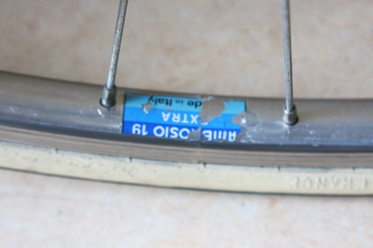

Reifen (sowie Felgen & Bremsbeläge) sehen aber noch ganz gut aus. Die Felgen taugen, falls original auch als allgemeiner Verschleiß Indikator ganz gut.
