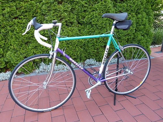

Beide (identischen) Räder stehen nur ca. 10 km von mir entfernt, mit folgender Ausstattung: Kompl. Shimano 105 und Mavic 192, Rahmenhöhe ca. 49/50 und 56.
Selber habe ich sie noch nicht gesehen, aber gemäß dem Bild dürften sie in einem ausgezeichneten Zustand sein.
Wheeler hat genau wie z.B. Giant ein Imageroblem , sonst nichts .
Ansonsten sind das astrein verarbeitete Räder aus guten Rohren, die sich vor anderen asiatischen Produkten nicht verstecken müssen .
Also grob und unberechtigt unterbewertet .
Zum weiterverkauf eher nicht geeignet , weil die Leute halt an der Stelle vernagelt sind ....:rolleyes:

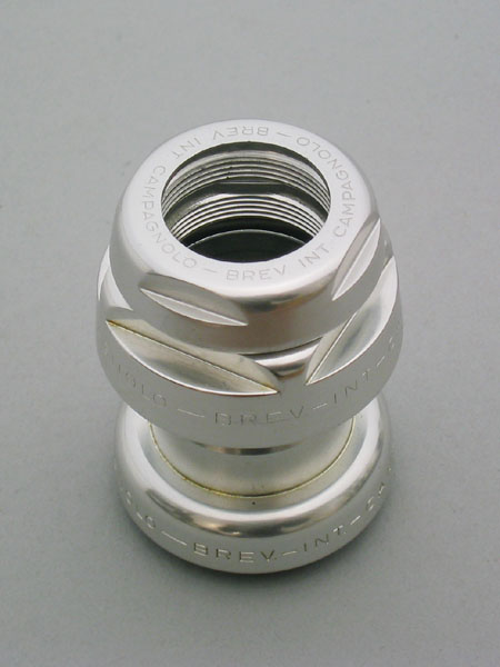

Woran erkennst du den Steuersatz?
die obere Lagerschale beim C-Record ist nicht "abgeschrägt". Hoffe du verstehst was ich meine?
Hier ein Bild von nem C-Record Steuersatz:
über der Schrift der oberen Lagerschale ist deiner angeschrägt. Das kenne ich nur von Chorus

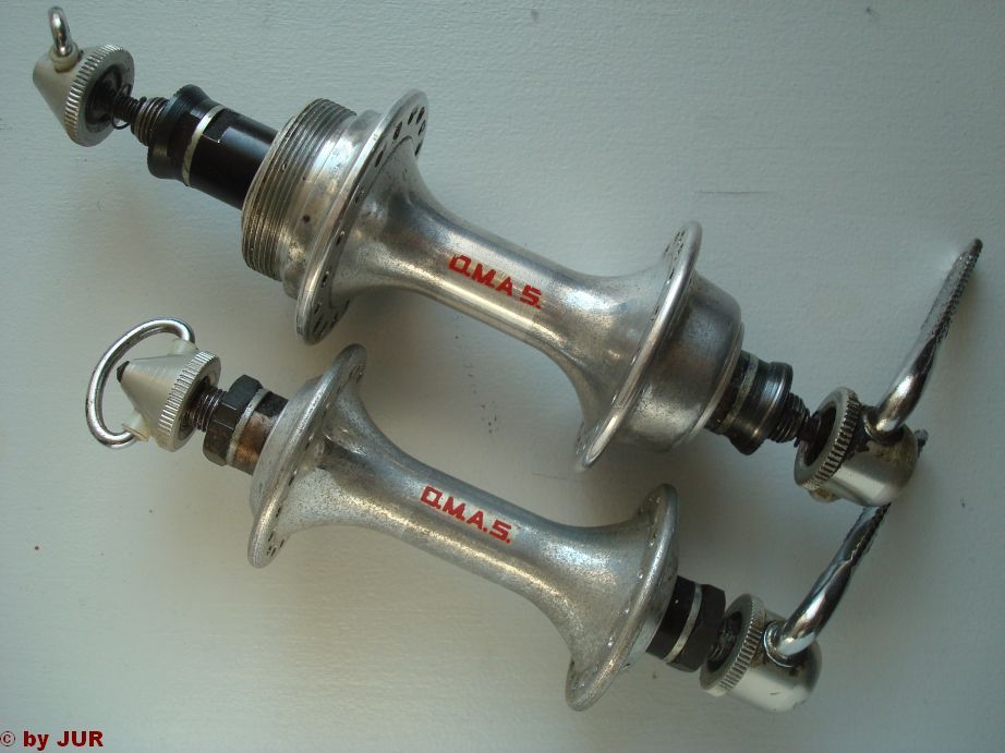

vergleich doch bitte mal genau die übergänge vom nabenkörper zum flansch.
img_2643-jpg.204104
das sind nicht die gleichen nabenkörper, die frage ist gab es von omas jemals andere als die big sliding naben, mit einen naben körper der dem der unteren entspricht?
Sollten die Ultegra nicht Kugellager, die OMAS Industrielager haben? Mach doch mal auf...

Also hier mal im direkten Vergleich
Also ich sehe hier deutliche Unterschiede + Übergang Nabeflansch, + Breite der Nabenkörper, + Abstand der Flansche, man könnte noch den Unterschied bei den Federn des Schnellspanners anführen aber da bin ich mir nicht sicher.
Dadurch steht für mich erstmal fest, dass es nicht die gleiche Nabe ist. Für die HR Nabe habe ich keinen direkten Vergleich aber mit dem Bildabgleich im Netzt ergibt sich mir das gleiche Urteil. Das zerlegen macht für mich keinen Sinn da aus dem Pdf hervorgeht das es ja auch eine Version mit Konuslagern gibt. Aber für mein Verständnis haben die sich die Nabenkörper nie verändert. Oder gibt es Omas Naben mit anderen Körpern und Flanschabständen als bei einer Big Sliding Nabe?
Mir ist das zumindest erst beim direkten Vergleich aufgefallen.

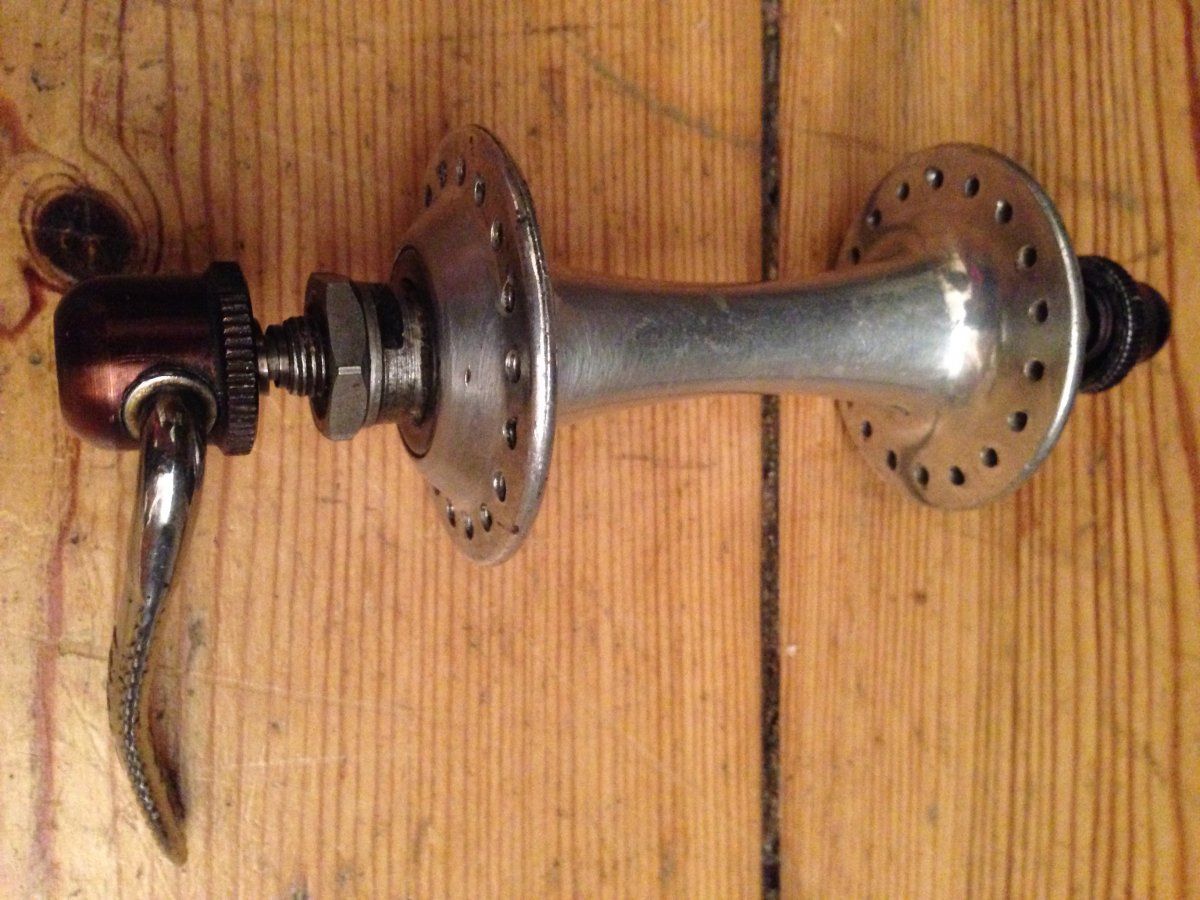

Die Version mit Konuslagern hat einen anderen Nabenkörper:
Der sieht aber auch wieder anders aus...:idee:
