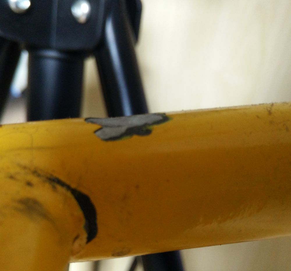

Ich habe den Rahmen am Anfang von allem "befreit" außer dem Tretlager, da mir dafür das passende Werkzeug fehlt. Ich bin also los zu einer Fahrrad-Werstatt in Herford (Scooter-Power, war früher Doerry's und ziemlich genial). Habe ihn gebeten, das Tretlager zu demontieren.
Nach einem Tag rief der mich an und meinte er würde das nicht schaffen, das Tretlager sei zu alt bzw. zu "festgegammelt".
Da er ja nun Zeit investiert hätte bla bla bla müsse ich ja "nur" den halben Preis zahlen.
Als ich zu Hause war sah ich dann die Beule (siehe Foto) und das Tretlager war ziemlich rund genudelt.
Der Lackierer meinte, er schaut sich das mal an und würde das Tretlager vor dem Pulverbeschichten entfernen.
Heute bekam ich den Anruf, dass die Mission "Tretlager" erfolgreich war, ich diesen Fahrrad-Typen aber verklagen sollte ^^.
Hinterher versucht der Lackierer das Tretlager wieder einzubauen.

Ah hier das Bild von der Beule.
Lass bloss nicht den Lackierer das Lager einbauen, selbst wenn alles abgeklebt wurde..
Besonders die Stelle wo die Lagerschalen am Rahmen anliegen, sollte überprüft und mit allergrösster Wahrscheinlichkeit auch bearbeitet werden.
Zudem wär es mit Sicherheit sinnvoll, die Kugeln zu wechseln etc...
