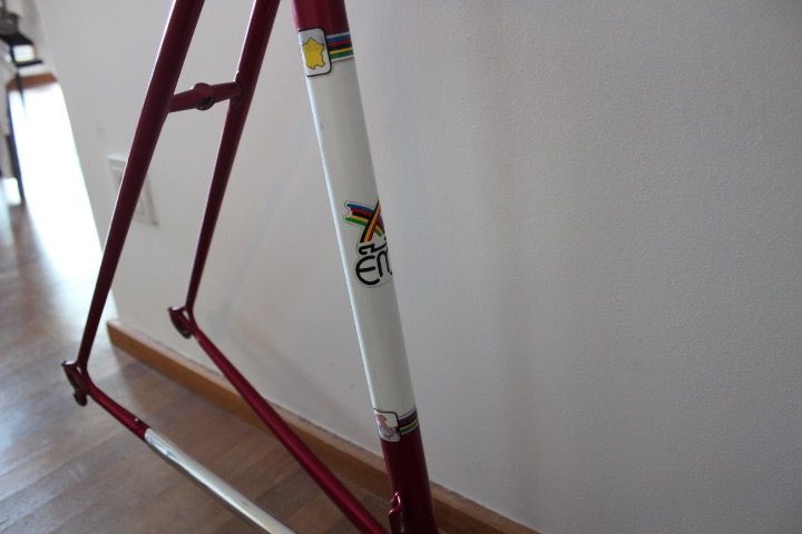

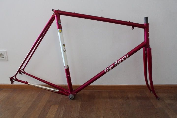

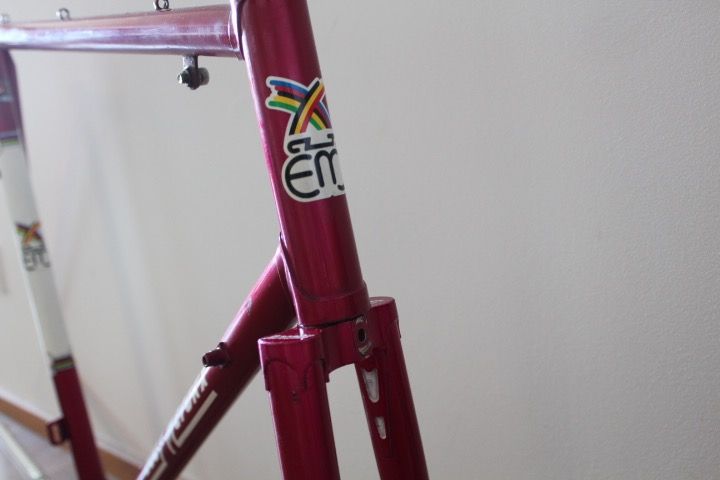

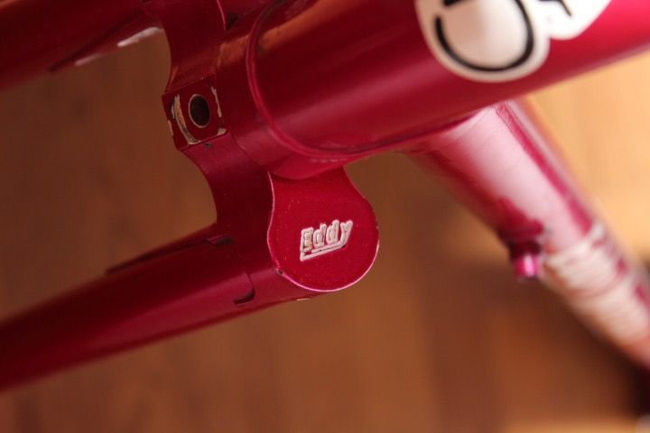

Jetzt ist er endlich da! Es handelt es sich ziemlich sicher um ein frühes Professional.
Die Farbe habe ich so bei Merckx noch nicht gesehen und finde sie einfach nur geil.( ist auf den Bildern etwas schwer einzufangen)
Ich habe ein Super Record SW Pat 79 & Pat 84. Da sollte ich das 79er dran bauen? Kann jemand zufälligerweise das Herstellungsdatum des Rahmens eingrenzen?

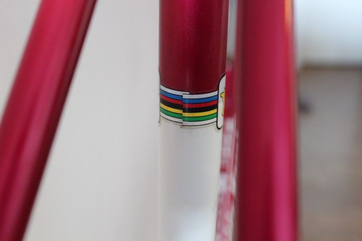

Was mich auch sehr interessiert sind die Decals am Sattelrohr. Meint ihr die wurden
nachträglich angebracht? (Ist ein Bild dabei, da sieht man, dass die Weltmeisterstreifen nicht perfekt angebracht worden sind)... kann sich sowas mit der Zeit auch etwas verziehen oder wurde da einfach nicht so sorgfältig verklebt?
Freue mich über eure Meinungen :daumen:

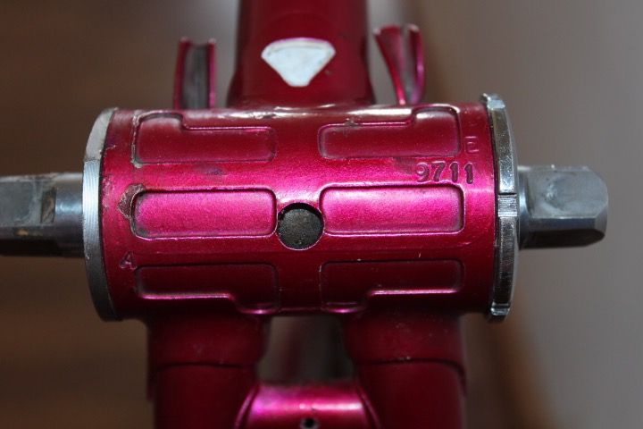

der Rahmenummer nach müsste dieser ja dann 82/83 erschienen sein....http://www.cadre.org/Merckx/

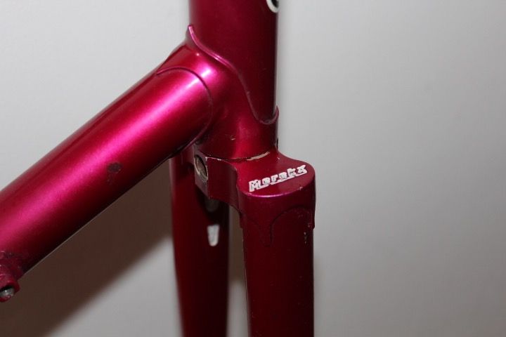

Ich würde auf '83 oder '84 tippen - weil Du auch schon das Logo, und nicht die Signatur an den Strebenspiegeln hast, die mWn bis etwa '82 dort graviert war.
Nö:
Diese Seite spricht übrigens auch von den ersten ein bis zwei Jahren, in denen die kleinen Details verschwanden, darunter die oben gezeigten Strebenspiegel und die geprägte Tretlagermuffe.
Wie gesagt: ich schätze Deinen auf '83 oder '84...
Nee, 9711. Wobei die Nummern-Vergabe bei Merckx dermaßen zerschossen ist, dass man sich daran echt nur grob orientieren sollte. Glaube ich… :rolleyes:
