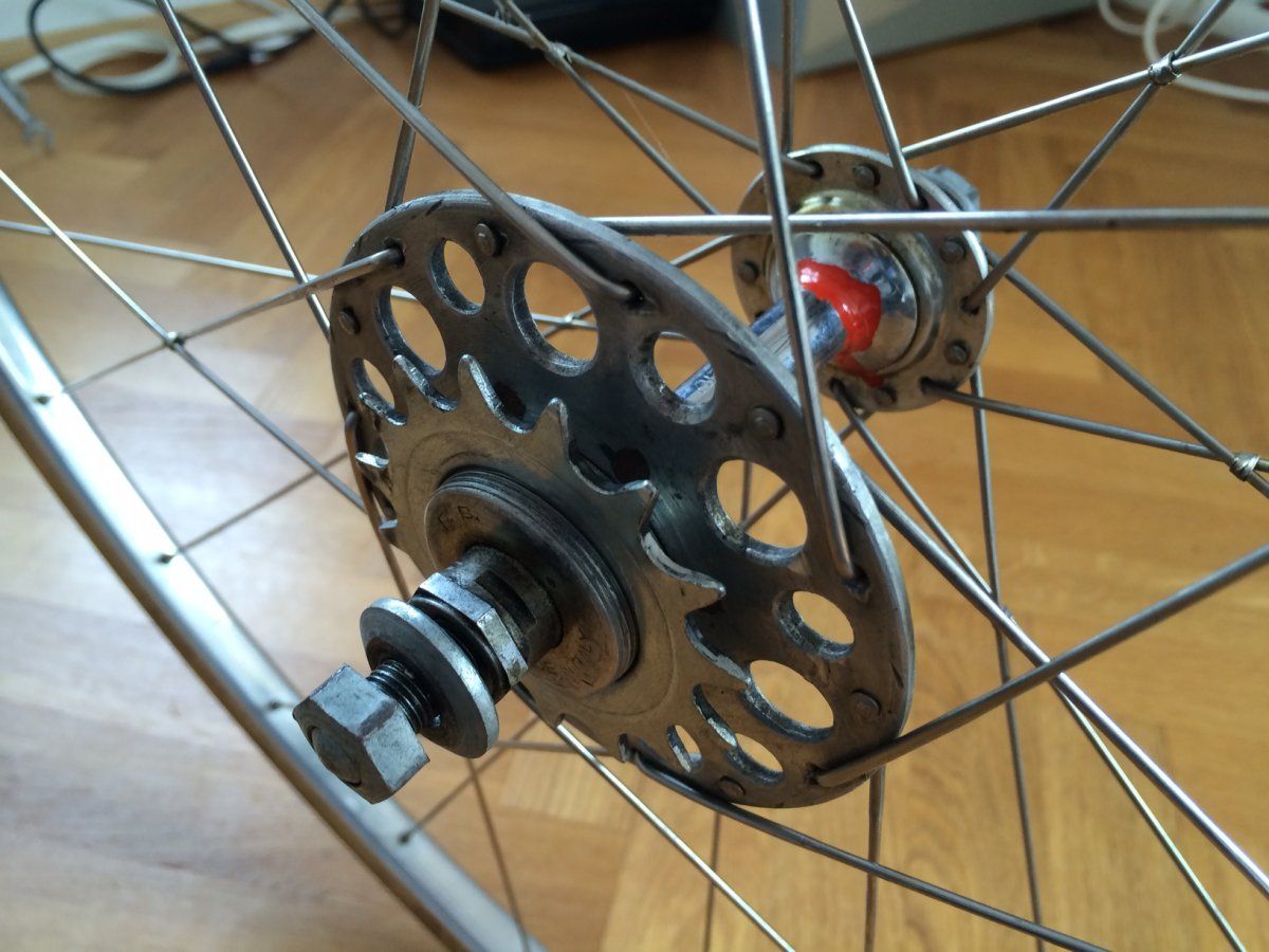

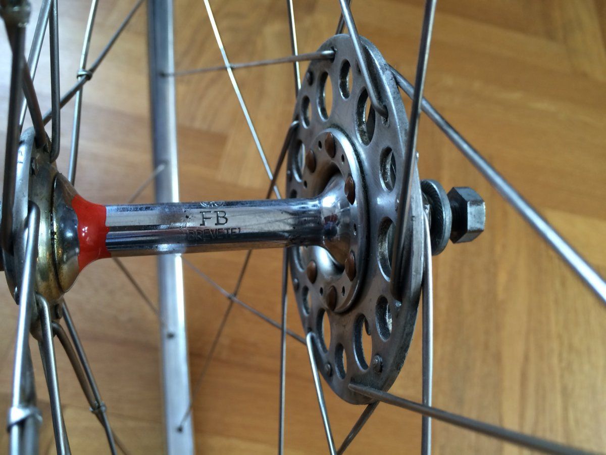

Servus zusammen,
hat jemand von Euch Informationen zu dieser HR-Nabe?
Fratelli Brivio Pista High-Low 28
Mir scheint es, als ob die Speichenaufnahme an der Antriebsseite eine Art "Anbau" ist. Kann das sein? Das Laufrad ist mit einer schönen Martano-Felge und Seidenreifen aufgebaut.
Bei Velobase gibt es diese spezielle Nabe leider nicht, nur eine andere H-L:
http://velobase.com/ViewComponent.aspx?ID=8D7E5FB6-00A2-4322-A9CC-4D6841017CFC&Enum=110&AbsPos=10
Über Infos und Einschätzungen zum Baujahr und Preis würde ich mich freuen...

Servus zusammen,
LG
Ich hab die machart, zumindest beidseitig, irgendwo vor kurzem gesehen... Da hatte er beschrieben wir er das nachgebaut hat mit nieten und allem pipapo und wo das so üblich war... Wenn ich zuhaus bin schau ich nochmal.

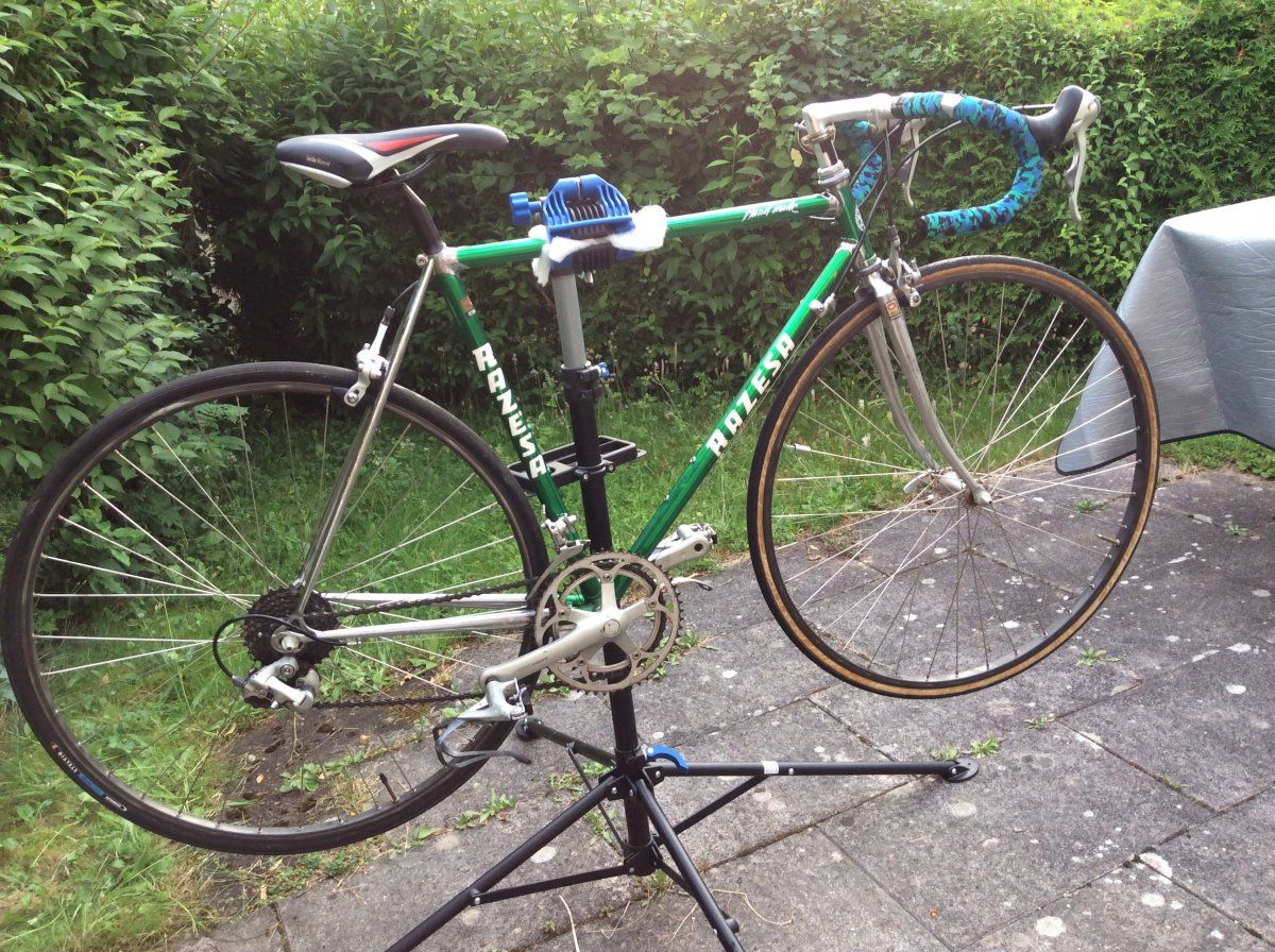

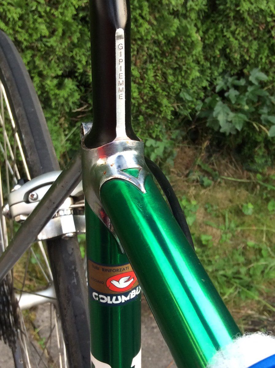

servus zusammen, endlich konnte ich mich aufraffen, mich hier zu registrieren und ein paar bilder meines razesas zu machen.ich hoffe ich bin im richtigen forum gelandet. ich möchte euch um eure hilfe bitte, um welchen rahmen es sich hier genau handelt , hab zig std. gegoogelt,aber ich find den gleichen rahmen bzw. mit der lackierung nicht. ich schätze es ist ein columbus sl rohr aus den 80igern. rh. 54 , auf der gippiemme sattelstütze steht der durchmesser von 26,8mm.
Guten Morgen zusammen,
Hat jemand spontan eine Idee was es genau sein könnte?
Hab kein andreres Bild, aber unten im Tretlager sind noch 3 diagonal verlaufende Schlitze.
