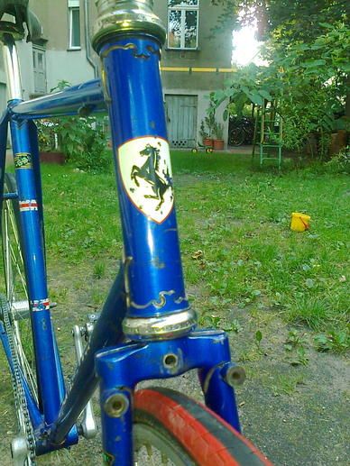

Das ist doch eigentlich ein ganz schönes Stück und wahrscheinlich auch eine halbwegs lohnenswerte Basis für ein Aufbauprojekt. :)
Hast Du denn schon ein bisschen nach dem Modell recherchiert? Sollten die Komponenten original sein, kommen ja nicht allzu viele Jahrgänge in Frage und den Wert könnte man so auch näher bestimmen, vor allem wenn man mehr über den genauen Rohrsatz herausfindet.
Und wie sieht es denn mit Rost aus? Man erkennt so halb eine eher unschöne Stelle am Unterrohr. Auch habe ich den Verdacht, dass der Rahmen mal überlackiert wurde. So steht es wenigstens auf dem Columbus-Sticker.
Ja, aber weit bin ich nicht gekommen. Ich glaube das das ein Master ist. Obwohl, ich den unterschied zwischen Master und Master Piu nicht sagen kann. Alle Komponenten sind von C Victory (nur bei dem Umverfer bin ich mir nicht sicher- C SR?) Rost ist da, aber sieht nicht so übel aus.Auf dem Columbus Sticker steht - Riverniciato- (Neu Lackiert), bedeutet das, das es bei Colnago neu lackiert wurde? Wenn ja, warum?
Wenn mir jemand noch was sagen kann, es wurde mich freuen. :)
Gruße,
Ivan
Gruße,
Ivan
Na also. Wenn es ein Master sein sollte, lohnt sich eine Recherche doch erst recht. :)
Die Auswahl müsste sich eigentlich ganz gut einschränken lassen. Dein Rahmenset (vorausgesetzt, dass es schon immer so zusammengehört hat) besitzt nämlich einerseits noch die gebogene Gabel, andererseits werden die Bremszüge schon innen verlegt, oder?
Der Columbus-Sticker ist schon ein sehr deutlicher Hinweis darauf, dass der Rahmen mal neu lackiert wurde. Das muss nicht zwingend bei Colnago oder deren Lackierer gewesen sein. Allerdings gab es wohl tatsächlich die Möglichkeit, sich bei Colnago oder dem Colnago-Lackierer seinen Rahmen neu lackieren zu lassen.
Mir hat allerdings mal ein älterer Rennradfreund verraten, dass man diesen Columbus Riverniciato-Sticker gerne auch verwendet hat wenn das Original abging, weil er im Gegensatz zu den speziellen leichter erhältlich war. Wie auch immer: Ich bin kein Lackspezialist, aber mir scheint da halbwegs sauber gearbeitet worden zu sein. Die Ausfallenden sind jedenfalls noch "blank".
Das wirft aber gleich die nächste Frage auf. Kannst Du herausfinden ob die Muffen verchromt sind, vielleicht auch die ein oder andere Stelle (Strebe?) am Hinterbau? (Ein Master mit unverchromten Muffen kenne ich nämlich nicht, aber das hat nicht viel zu heißen.;)) Dann kommen wir schon irgendwie weiter.
Den Unterschied zwischen einem Master und einem Master Più kannst Du hier am 1988er Beispiel ganz gut nachvollziehen:
Die Muffen sehen bei Deinem eher nach dem ersten aus, die innenverlegten Züge finden sich aber beim anderen.

Das wirft aber gleich die nächste Frage auf. Kannst Du herausfinden ob die Muffen verchromt sind, vielleicht auch die ein oder andere Stelle (Strebe?) am Hinterbau? (Ein Master mit unverchromten Muffen kenne ich nämlich nicht, aber das hat nicht viel zu heißen.) Dann kommen wir schon irgendwie weiter.
Die Muffen sind verchromt, und die Strebe auch. Jetzt, als ich das heraufand bin ich am überlegen das Rad zu behalten und zu Restaurieren ( Neu Lackieren lassen), oder doch weiter geben.. Es sieht jetzt nicht so besonderes aus, aber vllt kann man etwas draus machen. (Und es ist RH meiner Frau)
Genau, und das hat mich zum nachdenken gebracht. Gibt es vllt ein modell dazwischen??
