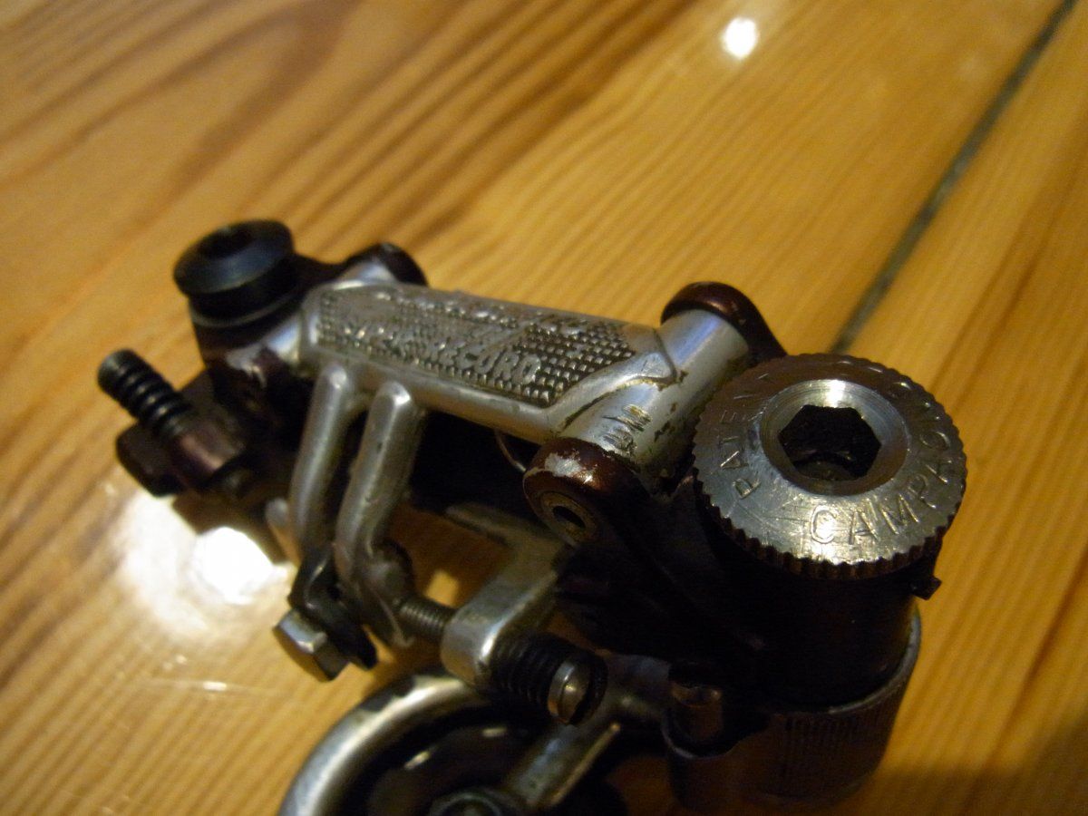

Ich habe hier noch ein Super Record, Pat. 75 mit lilanenen Gelenken und ein Parallelogramm Nuovo Record mit schwarzen Gelenken.
Beim SR fehlt der Titanbolen :( Sonstiger Zustand ... siehe Bilder.
Was wäre denn ein für beide Seiten fairer Forumspreis?
Das lose Paralellogramm scheint neu vernietet zu sein, zumindest habe ich solche Nieten noch nie an einem Nuovo oder Super Record Schaltwerk gesehen.
Optisch schauts jetzt nicht gerade toll aus, von daher glaube ich wirds schwer dafür jemanden preislich tippe ich mal auf unter 10 oder unter 5 €
Das Schaltwerk mit fehlendem Titan Bolzen und ebenfalls recht abgerocktem Zustand dürfte hingegen noch knapp 50€ bringen, wobei man da auch erstmal jemanden finden muss der den fehlenden Bolzen und den Zustand zu dem Preis akzeptiert....

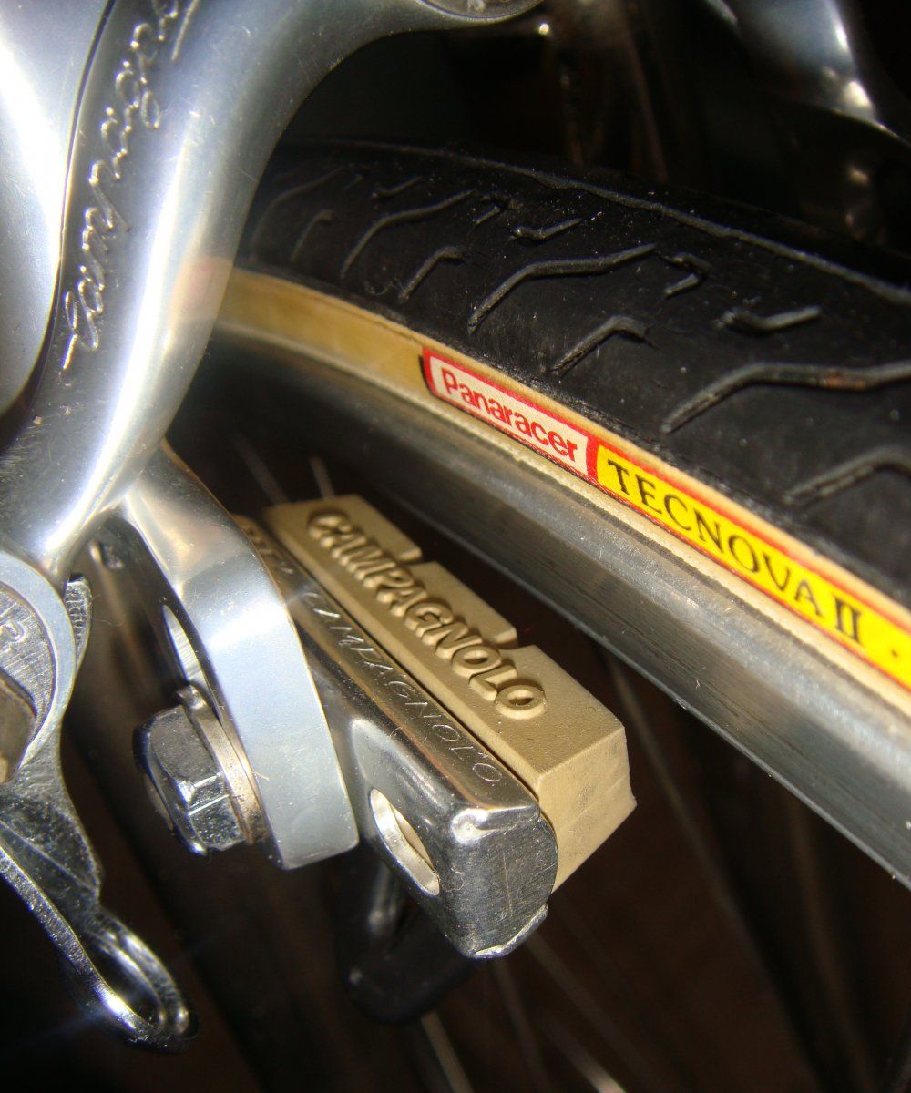

....stimmt, die hatten dann Schreibschrift etc... oder? Gabs die post-84 Bremsen dann eigentlich auch mit weißen/beigen Bremsklötzen? Hab hier einen Kandidatenn der mir original belassen scheint und der hat weiße Klötze drinne.

nix Schreibschrift...

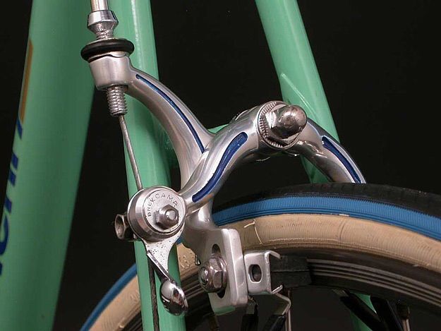

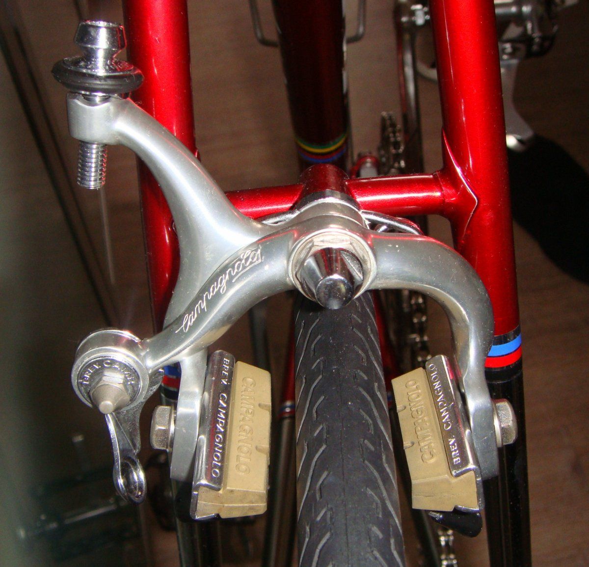

...bei den pantos war ich noch ger nicht. die hier meinte ich:
http://velobase.com/ViewComponent.aspx?ID=be8a36c5-4485-4169-89b6-7b8b7fa90347&Enum=117
Möglicherweise Victory Bremsen
dat hier ist doch super record, oder nicht?
"Victory brake calipers have no round edges on brake pad holders and pads. Brake pads would be brown instead of black color. Rubber rings would be white/cream color."
"The confusion is common as Triomphe and Victory brake calipers were both designed to mimic the old Record and Super Record of the Nuovo Record era. The result obviously was good enough to fool some of the people. toff the tell tale that these are indeed Super Record is the release mechanism for the cable. With Record and Super Record they have a round housing like you see here, with Victory and Triomphe they have a hinged cam the same as Nuovo Gran Sport."
...sind evtl. evtl. mal andere Klötzchen reingekommen. Dürfen auch bleiben...

Die mit Panto sind auch SR, halt die neuen und ein wenig bearbeitet. Können die hellen Klötze etwas anderes als die schwarzen? So wie bei Coolstop?
