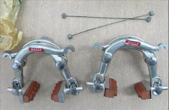

@nelson
Sieht mir eher nach CLB aus, sind aber unter CLB bei velobase auch nicht aufgelistet...
Sind CLB Racer, quasi ein MAFAC-Klon. Waren oft an günstigeren Motobecanes verbaut.

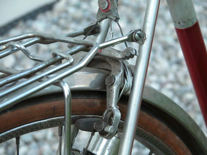

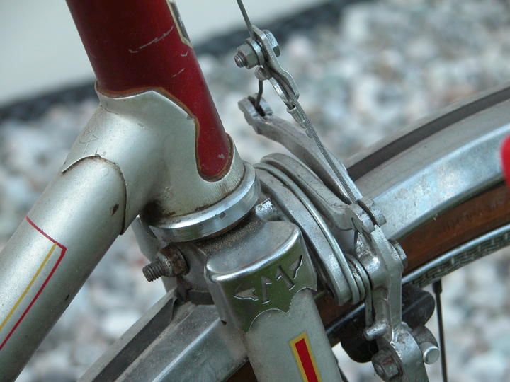

nee das kann nicht sein meine sind ja glatt auf der vorderseite.
hier das velobase foto von den clb racer
,ich glaube eher an mafac. die mafac tiger bei velobase haben z.B. die gleichen zughalter wie meine.
AW: Thema: Räder und Teile. Was ist Das und Was ist - Teil 2
Mafac waren nie mit so einem Schgildchen versehen, das bei Deinen ja fehlt. Außerdem sind die Mafac-Modell im Netz bestens dokumentiert. Der Gegenhalter ist nicht identisch sonder nur ähnlich. Da das ovale Schildchen immer bei den CLB vorkam sind es m.E. eben spätere CLB.
Schau Dir mal dieses Bild und dasan, da ist der Halter identisch.
Und hier:
findet sich die selbe Befestigunsart der Arme von hinten ohne sichtbare Schrauben.

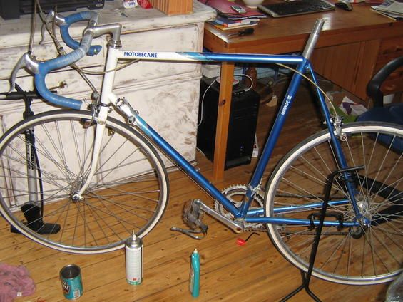

Tag.
Habe eine Schätzfrage an die versammelte Expertenschaft.
Habe sehr günstig ein Motobecane Mirage III erstanden.. Teile (Innenlager, Nabe hinten) sind ziemlich fertig bzw. müssen ausgetauscht werden.
1. Allgemeine Frage- Ist der Rahmen was besseres? Lohnt sich das Ganze?
Was ist der Rahmen an sich wohl wert?
2. Detailfrage: (wie) kann man die Achse einer Hinterrad-Nabe ersetzen? Die ist nämlich gebrochen. Lohnt das? Oder neues Laufrad?
Besten Dank an alle,
Christoph.
