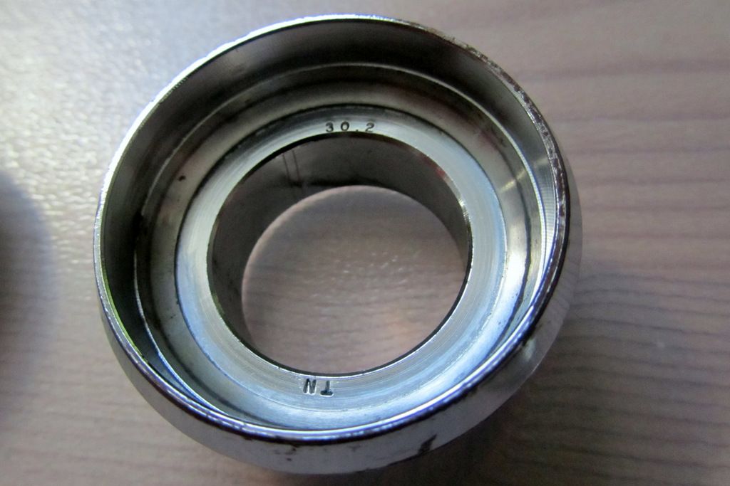

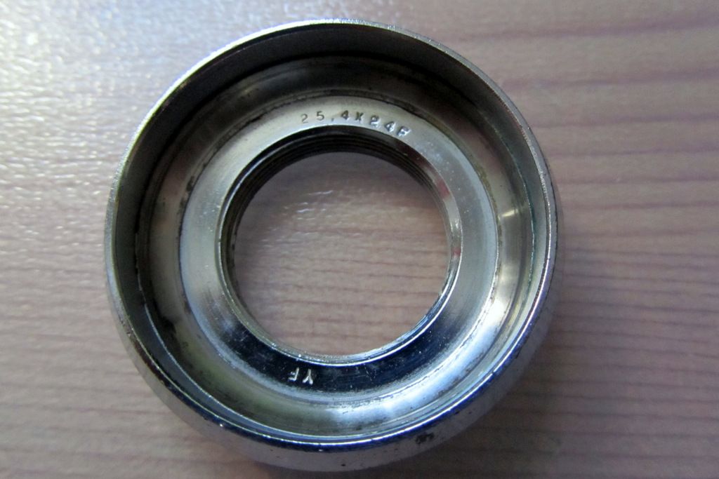

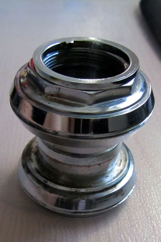

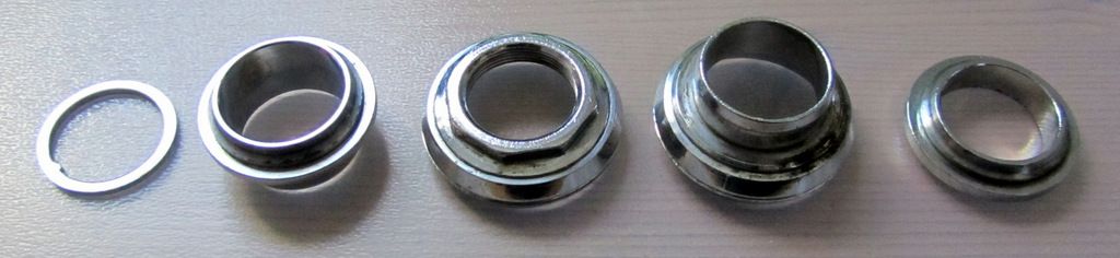

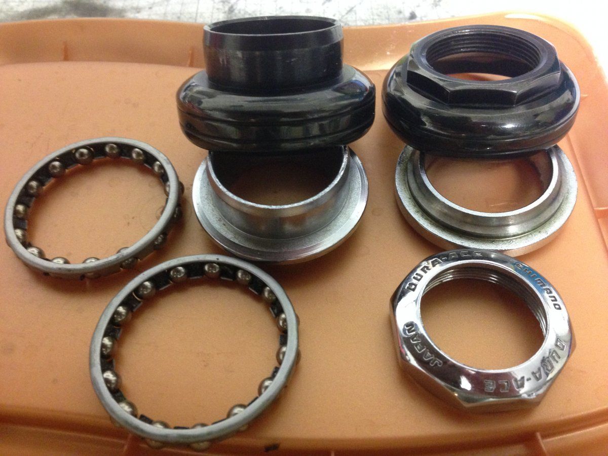

Keine Wertanfrage - um welches Modell (welchen Hersteller) handelt es sich bei folgendem Steuersatz?
unbekannter Steuersatz 05.11.2015 12-02-05.JPG unbekannter Steuersatz 05.11.2015 12-02-19.JPG unbekannter Steuersatz 05.11.2015 12-02-34.JPG unbekannter Steuersatz 05.11.2015 12-03-04.JPG
Die passenden Kugelringe sind noch dreckig aber vorhanden. Leider fehlt die Kontermutter. Über sachdienliche Hinweise freue ich mich!
Anhang anzeigen 280941 Anhang anzeigen 280942 Anhang anzeigen 280943 Anhang anzeigen 280944
Der allererste Dura Ace Steuersatz aus den früen 70ern. Kontermutter ist ähnlich, aber nicht die selbe wie beim Nachfolger und wird schwierig zu finden sein.
der hier:
http://velobase.com/ViewComponent.aspx?ID=71276C9D-6049-47A8-A0C3-2B832B701794&Enum=111&AbsPos=15
Nachfolger:
http://velobase.com/ViewComponent.aspx?ID=964acdd8-c4e7-41bc-8cf8-f441a1b5ea7c&Enum=111
Mich würde ja inteessieren, ob es den tatsächlich auch in schwarz gab, wie bei VB angegeben - weiß das jemand?
...und achso, ich hätte durchaus Interesse, da hier auch noch ein Unvollständiger auf Vervollständigung wartet.
der hier:
hier noch einmal als Katalogansicht des Shimano HP101:

Vielen Dank! Ich werde die Kiste, aus der ich den Steuersatz zusammengesucht habe noch einmal nach der Kontermutter durchsuchen...

Den gabs in schwarz
