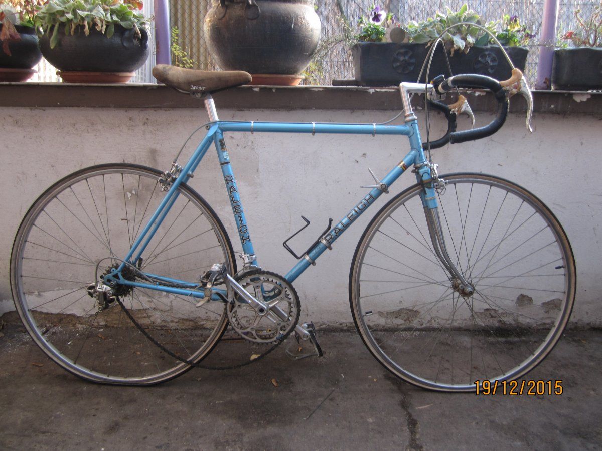

Nochmal hochgeholt mit der Frage an die Raleigh Experten :
"Record" , 531 butted Rahmen mit 27,2 mm Stütze, aus 1979
Habe leider im Netz nichts dazu gefunden, keine Kataloge aus 1979 (ausser amerikanische die aber ein anders Programm mit anderen Namensgebungen der Räder hatten)
Interessieren würde mich noch wo sich der Rahmen in der Raleigh Hierarchie einreiht und ob die 600er Ausstattung und die Sattelstütze original so verbaut waren
Unter "Record" bzw. "Record Ace" habe ich im Netz eigentlich nur Billigrohr oder 501er Rohr gefunden, jedoch kein 531er

habe zwar nen 1979 Katalog (siehe zip im Anhang) aber da passt Dein Rädchen gar nicht rein.
Da die frühen Record eher einfache Rädchen waren stellt sich mir die Frage wie Du auf das Alter kommst?
Kannst Du mir ein Bild von der Tretlagermuffe zeigen und wir schauen mal weiter?
Leider ist es mit Raleigh in der Epoche ziemlich schwierig.
Sie scheinen kaum einen Rahmen so ausgeliefert zu habe wie im Katalog beschrieben.
Jedoch habe ich bei allen Recherchen noch keines mit einer Shimano 600'er Gruppe gesehen (erst ab Mitte der 80'er Jahre) und nehme daher an das entweder ein Umbau stattgefunden hat oder der Händler einen nackten Rahmen im Kundenwunsch aufbaute.

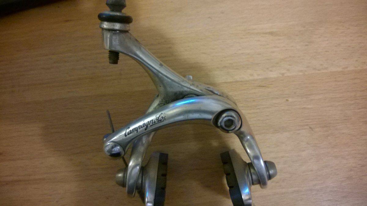

Kann jemand diese Bremse einordnen? Ich finde auf Velobase und Co keine vergleichbare.
Könnte das eine Chorus RS Dual Pivot sein?
Lg Ole
Exakt den gleichen habe ich hier auch stehen, wird als Projekt für meinen Neffen aufgebaut.
Habe im Netz ebenfalls keinen einzigen Katalog mit diesem Modell so in komplett Reynolds 531 gefunden. Lediglich diverse Bilder aus Foren oder Angeboten, die zeigen dass es dieses Modell "Record" wohl auch in der roten Teamlackierung gegeben hat. Diese Variante dabei ebenfalls mit Chromsocken an der Gabel. Da wo Jahreszahlen nachvollziehbar oder angegeben waren, war es 1979.

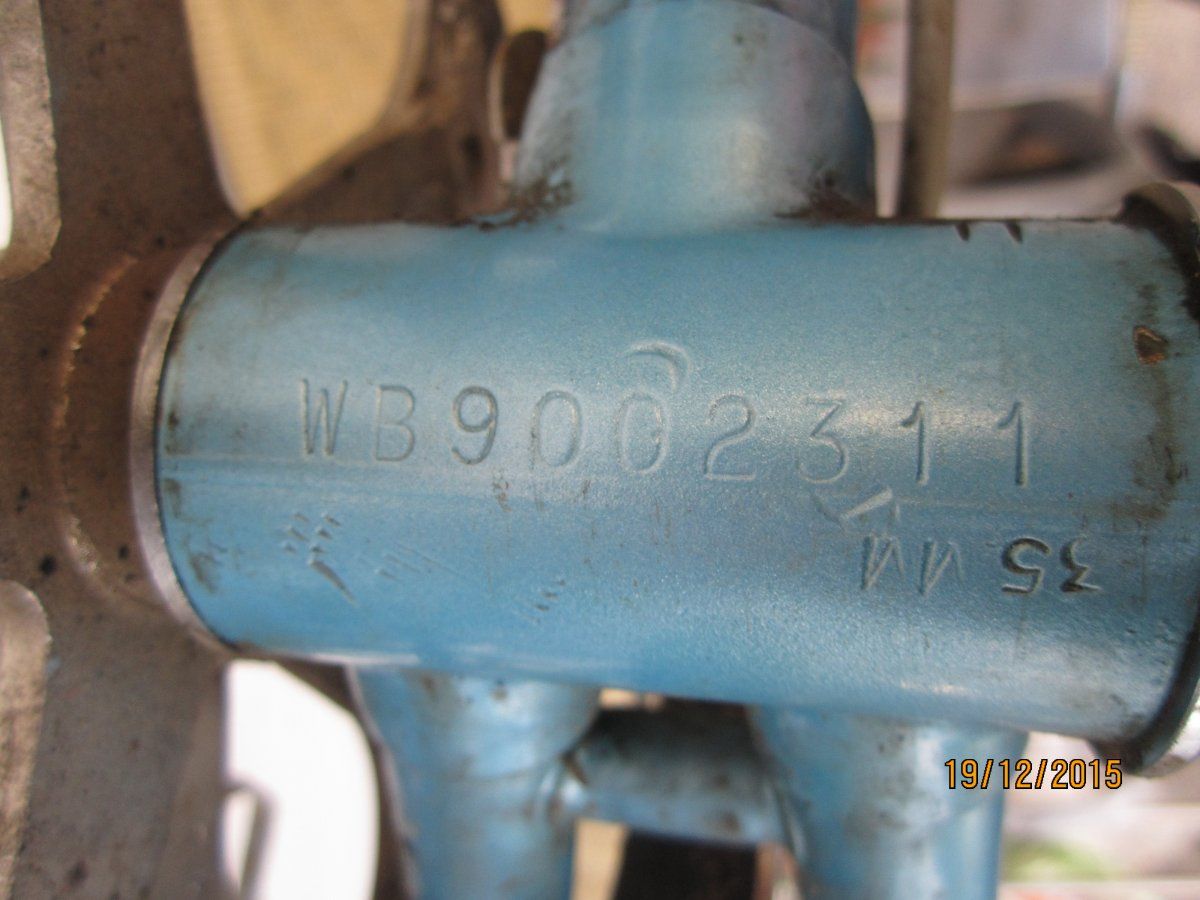

Meiner ist ebenfalls 1979 gebaut worden, bei Carlton in Worksop. WB9002345 ist die Prägung unter der Tretlagermuffe. Verbaut war wie bei Dir eine komplette Shimano 600 Arabesque. Mir kommt es vor als ob es dieses Modell aus welchen Gründen auch immer nur ein Jahr lang gab.
Ich habe zufällig auch einen Raleigh Competition hier auf der (ungeplant extralangen) Projektbank stehen, aus 1980, ebenfalls Carlton/Worksop, den habe ich mal daneben gestellt. Die beiden Rähmen sind wie Zwillinge, nahezu identisch. Lediglich vier Unterschiede habe ich gefunden: Das Competition hat a) bei gleicher Rahmengröße 0,5 cm weniger Oberrohr, b) den Hinterbau auch mit Chromsocken, c) die Muffen weisen an den Zungen runde Schmuckbohrungen auf, Muffen aber sonst die gleichen, und d) die Schaltzüge sind beim Competition unter dem Tretlager geführt (was wohl auch auf das spätere Baujahr zurückgeführt werden kann).
Lg Ole

Die Zweigelenker sehen sich für mich bei Veloce, Chorus und Record fast zum Verwechseln ähnlich. Allerdings kenne ich Veloce nur mit Aufdruck, Chorus und Record auch. Also schwer zu identifizieren.
Ich glaube allerdings, daß der Unterschied sich noch am einfachsten an den Bremsshuhen ausmachen läßt; und würde deshalb sogar auf Record setzen.

Record ist das auf keinen Fall! Bei der Record Bremse ist die Achse des Doppel Pivot vorne nicht sichtbar!
Ich tippe auf Chorus Vorderradbremse!
Mit einem schönen Gruß Karl54de
Bilder von den beiden nebeneinander kann ich die Tage mal machen - war auch schon am überlegen ob zu dem Modell nicht ein eigener Faden hier mal aufgemacht gehört ;)
Danke, da bin ich zumindest schon ein wenig weiter. Du hast recht, die Competition bzw. Professional Rahmensets wie ich sie in den alten Katalogen spezifiziert habe vorfinden können kommen dem "Record" noch am nächsten. Irritierend ist dass der Modellname Record auch für billigeres Rahmenenmaterial verwendet wurde..
Mach ruhig mal einen Thread auf, würde gerne mal Bilder von Deinem sehen:bier:
Meines hat die Rahmennummer WB9002311, wurde vielleicht sogar am selben Tag/in der selben Woche zusammengeschraubt wie Deines:rolleyes:
Es scheint ja dann schon wahrscheinlich zu sein dass die Arabesque zur Serienausstattung gehört. Welche Stütze und welche Pedale sind denn bei Dir verbaut (meines hat Roto Pedale und wie gesagt eine 27,2 mm Campa 2 Bolt Stütze

Stütze bei mir war wenn ich mich recht erinnere eine SR - die japanische meine ich damit, nicht Super Record ;) Also jedenfalls keine von Campagnolo. Pedale gar keine glaube ich - ich hatte das in den Kleinanzeigen gesehen und abgeholt. Kam aus erster Hand quasi zu mir, ist aber schon ein paar Monate her, so dass die Erinnerung verblasst ist. Steuersatz ist zudem auch kein 600er Arabesque gewesen, sondern ein recht flach bauender metallener ohne erkennbare Herstellermarke, mit Einzelkugeln. Leider sackschwer, das Ding, könnte man also gerne mal austauschen für effizientes Gewichtstuning. Genau der gleiche steckt am Competition, das wird insofern die Regel gewesen sein bei diesen Modellen aus der Zeit, denke ich.
Sind bei Dir die Bremszugschellen am Oberrohr auch die "Dura Ace"? Ich glaube Shimano hatte zu der Zeit gar keine neutral oder für die unteren Gruppen beschrifteten.
:daumen:
Ja, Schellen am Oberrohr sind auch bei mir Dura Ace und Steuersatz scheint auch derselbe zu sein, kein Arabesque.
Das spricht ja durchaus für Originalausstattung, wäre schon ein arger Zufall wenn zwei Kunden sich das Rad in gleicher Art und Weise umgebaut hätten ?:daumen:

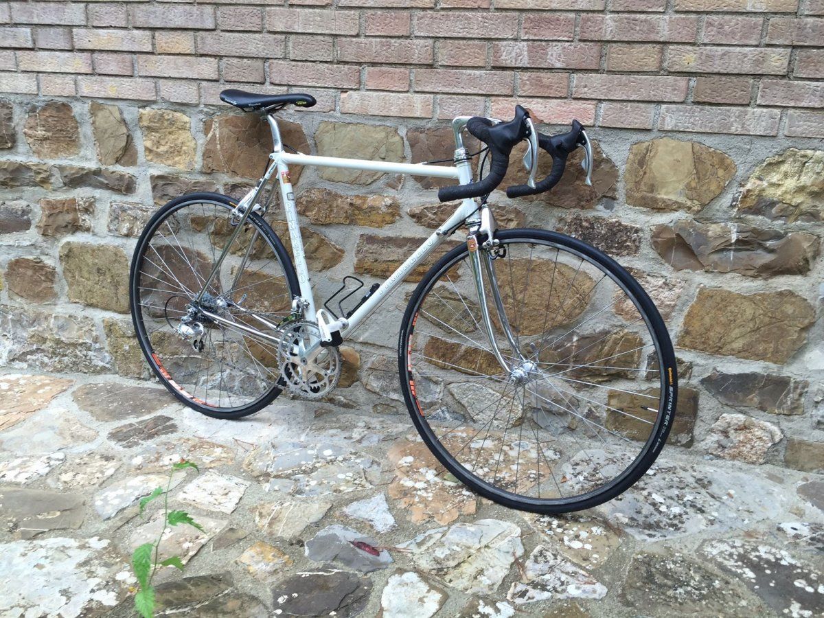

Morgen.
Eigentlich gehts es mir nicht um den Preis, sondern ob es Aufbewahrungswürdig ist. Komponenten sind nix besonderes, aber der Rahmen hat was.
Oder?
